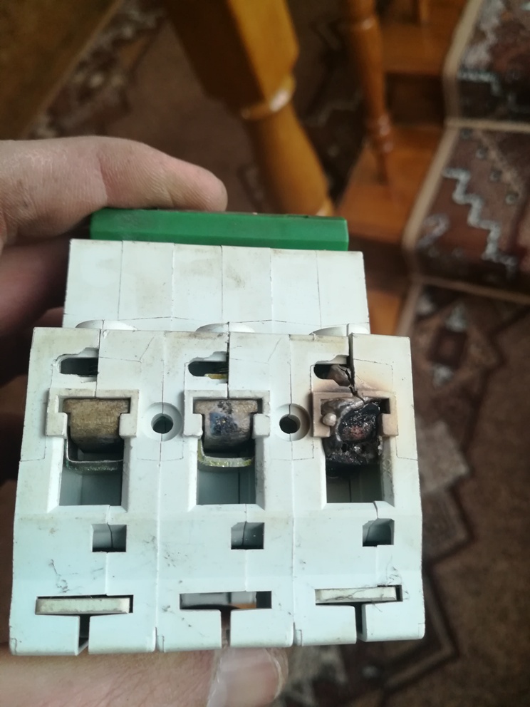

Ну шо..за неповний місяць розміняна перша тисяча км, і вже появились перші нюанси і трабли :-) ..Нюанс - так як чесались у мене руки зробити в тій машинці хоть шось, рішив поміняти там тормозуху, і тут на моє щастя в вайбер чаті чувак починає радитись куда йому дивитись бо має трабли з тормозами після заміни рідини традиційним методом ;) , я зразу тормознув до вияснення ситуації :-) , виявилось шо в літаку тормоза прокачати простіше ніж на зойці, а на якісь бесі то взагалі -дєтский лєпєт :happy бо там мало шо стоїть електропідсилювач з окремим клапаном на кожне колесо, так ше + на кожному колесі якісь там хитромудрі електроклапани які відкриваються лише компутером, + два контури, і для прогонки томозухи по системі треба спецустановка яка буде давити її з тиском рівно 2кг/см, короче збився я з тої тєми, подумав ну нашо мінінгіт на голову? :facepalm :D тормоза там і так прекрасні, а лучше -враг хорошого :-) Ну і чувак в чаті таки попав на 10кгрн з заміною блоку абс, я так зрозумів шо він там завоздушився напевно.
Ну і трабл..поставив я минулого тижня машинку на ніч на зарядку, якраз в наступний день мав багато справ по місту їздити, думаю якраз тим електротазіком супер буде :thumbup вихожу зранку-зойка не заряджена :shock ..в гаражі світла нема :cry ..я не став там розбиратися, плюнув :( , завів свого ікса після трьох тижднів нерухомості і поїхав..на наступний день почав розбиратися з світлом, знайшов отаке, якраз та фаза якою вечеряла зойка..короче пакетнік поміняв, всю проводку передивився, перечистив/переобжав, поки все гут :thumbup так шо хочете електротазік? - ізвольтє мати нормальну проводку з нормальним заземленням :-)

Подякували: 24 рази
Re: Зоя..просто Зоя
Повідомлення Yelik » Пон, 04 жовтня 2021, 09:25
sashanova писав:
Пон, 04 жовтня 2021, 08:38
Я, наприклад для того, щоб не було фокусів з проводкою, виставляю на зарядному 10-12А і не переживаю, через ніч все одно на такому струмі встигає зарядитись. Вона якщо буде постійно на 16А заряджатись, то рано чи пізно знову щось згорить :ninja постійно ж не будеш дожимати проводку або забери магніт і нехай на 10А заряджається.

Повідомлення RULES » Пон, 04 жовтня 2021, 09:49
можна просто привести проводку в порядок. заюзати якісну автоматику і відповідне січення дроту (з запасом)

Re: Зоя..просто Зоя
Повідомлення sashanova » Пон, 04 жовтня 2021, 10:17
Yelik писав:
тоді вона за ніч по дешевому тарифу не зарядиться 8-)

Re: Зоя..просто Зоя
Повідомлення Yelik » Пон, 04 жовтня 2021, 16:50
RULES писав:
Питання в контакті вилка-розетка, з часом вони погіршуються, а якщо працюють на максимум, то рано чи пізно поплавиться щось. Маю з тим досвід, на початках позичав у знайомого зарядку і в нього був такий момент. Я собі купив зарядку, де можна виставити від 7А до 16А з кроком в 1А, стандартно ставлю 10-12А, як треба швидше ставлю 16А.
P.S. Бажано не розряджати машину нижче 20%, краще для акума + на нічному за ніч залиєш повну батарею.

Повідомлення Kritik » Чет, 07 жовтня 2021, 14:41
в мене рідна зарядка на 12А, шо вже добре
поставив автомат на 16А
кабель 5*4мм
і розетку зробив не просто євровилку а силову, синю, і переробив штекер(вилку) зарядки на синю, силову, нічо не гріється взагалі
крім самого БЖ і кабелів від-до БЖ (і то важко це назвати гріється, ну тепленькі такі, ледь)
