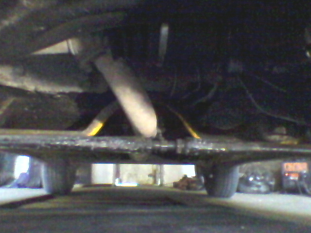

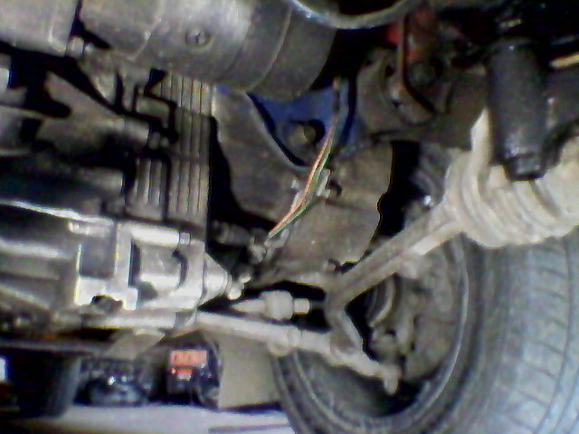

Повідомлення DOK 08 » Суб, 09 жовтня 2010, 22:42

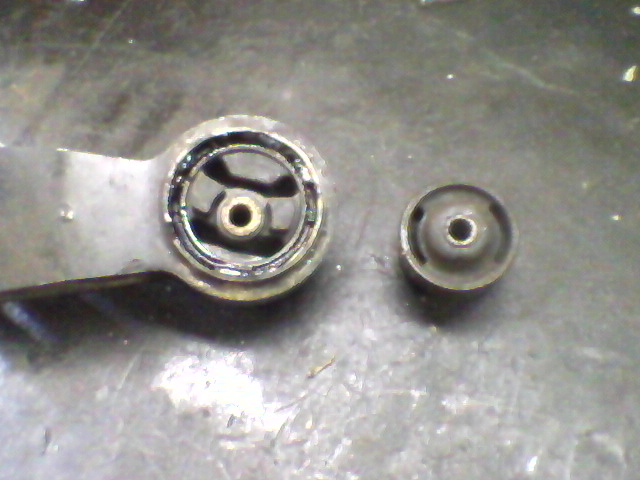

Сьогодні переробив переднью опору двигуна,а то та із нивовського салінблока-жосткий спорт була

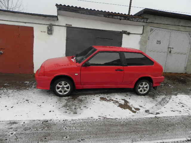

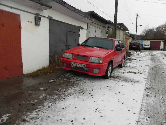

Повідомлення DOK 08 » Сер, 21 грудня 2011, 22:50
За рік було зроблено
став назад 83 блок з номерами розточений в 84 з 75.6 коліном
розточена голова з распр 32\37 мастермотор з розрізними шестернями+паук
настоіна прошивка
14* 2112 передні тормоза з регулятором
195-60-14 гума мякша ,185 при розгоні на 2 передачі буксовала
накінець покрасив
біксенон НАСТРОІНИЙ :( +протитуманки від фури круглі+квадратні
nazikey
Повідомлень:1627
Re: Євалюціон з 1.5 карба в 1.6 16кл
Повідомлення nazikey » Чет, 22 грудня 2011, 17:21
гарна машинка і робота над нею цікава, продовжуй далі і роби як подобається. :)

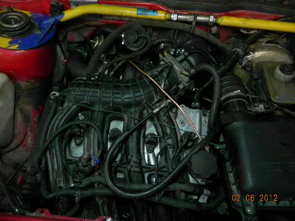

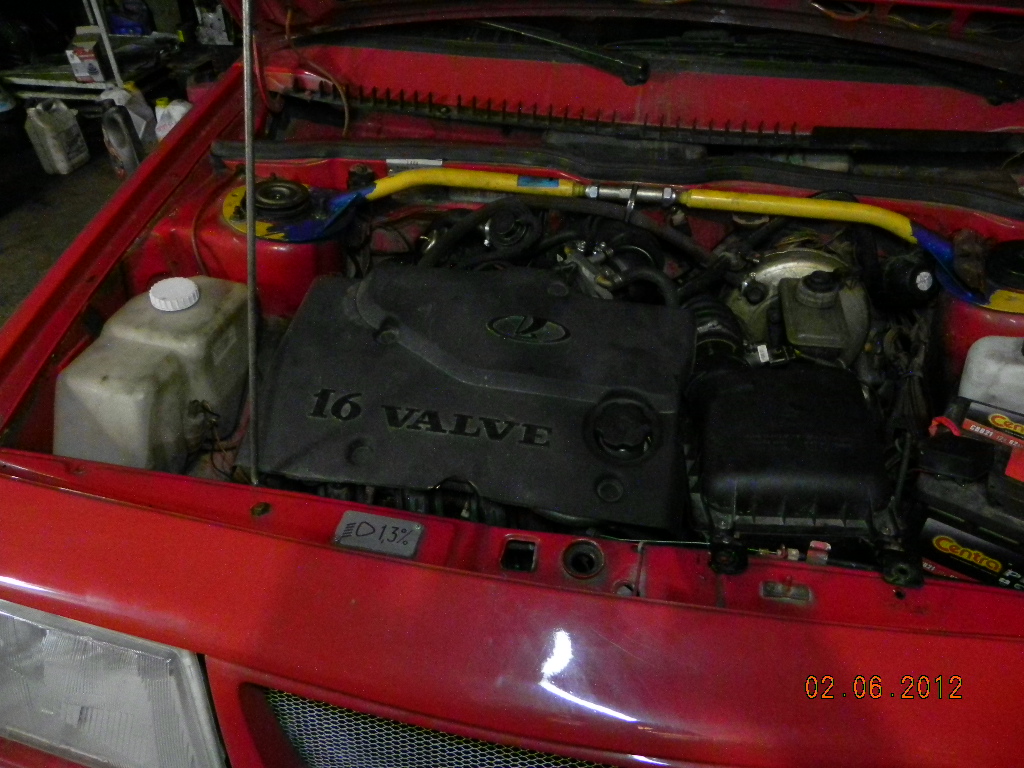

Повідомлення DOK 08 » Нед, 03 червня 2012, 10:36
