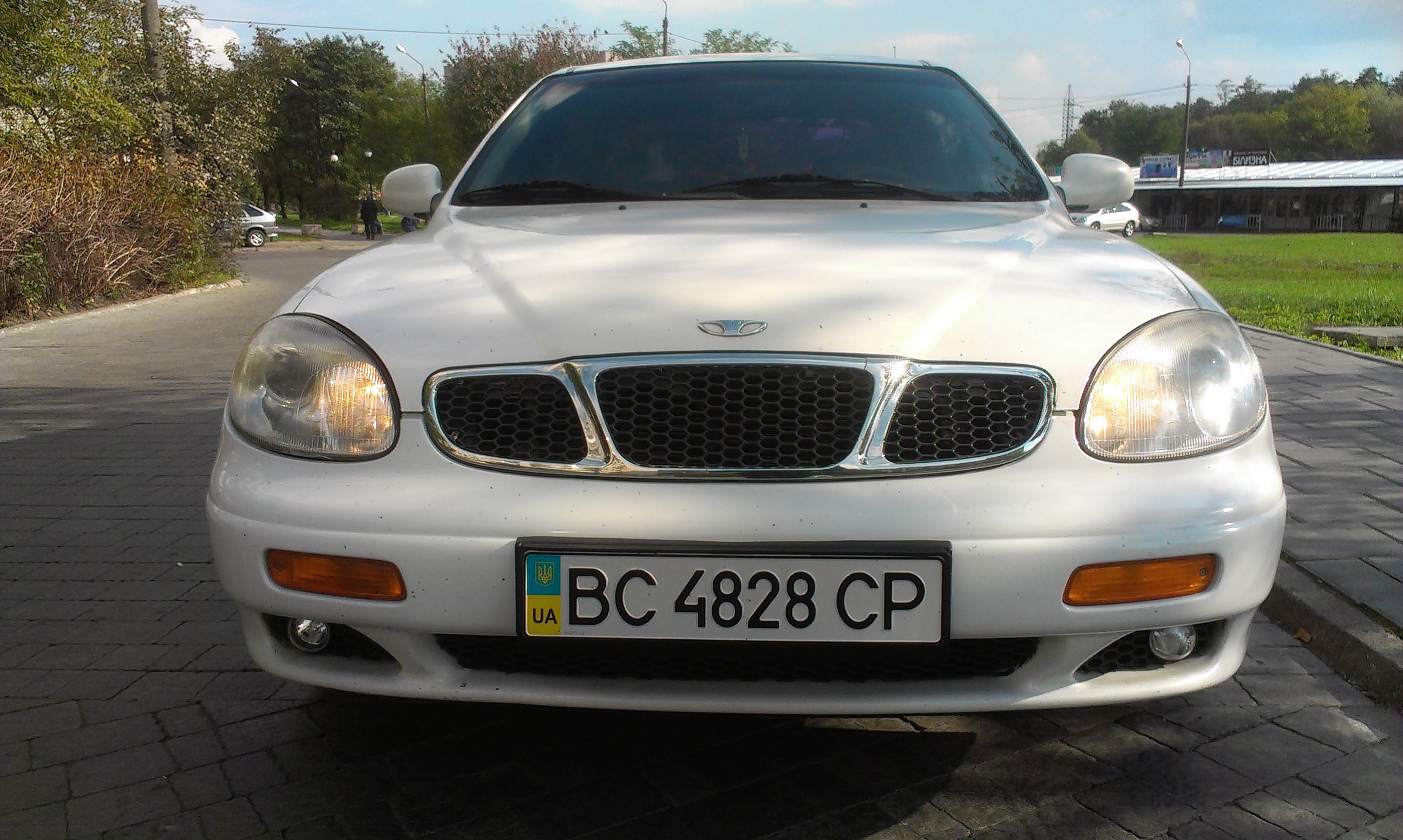

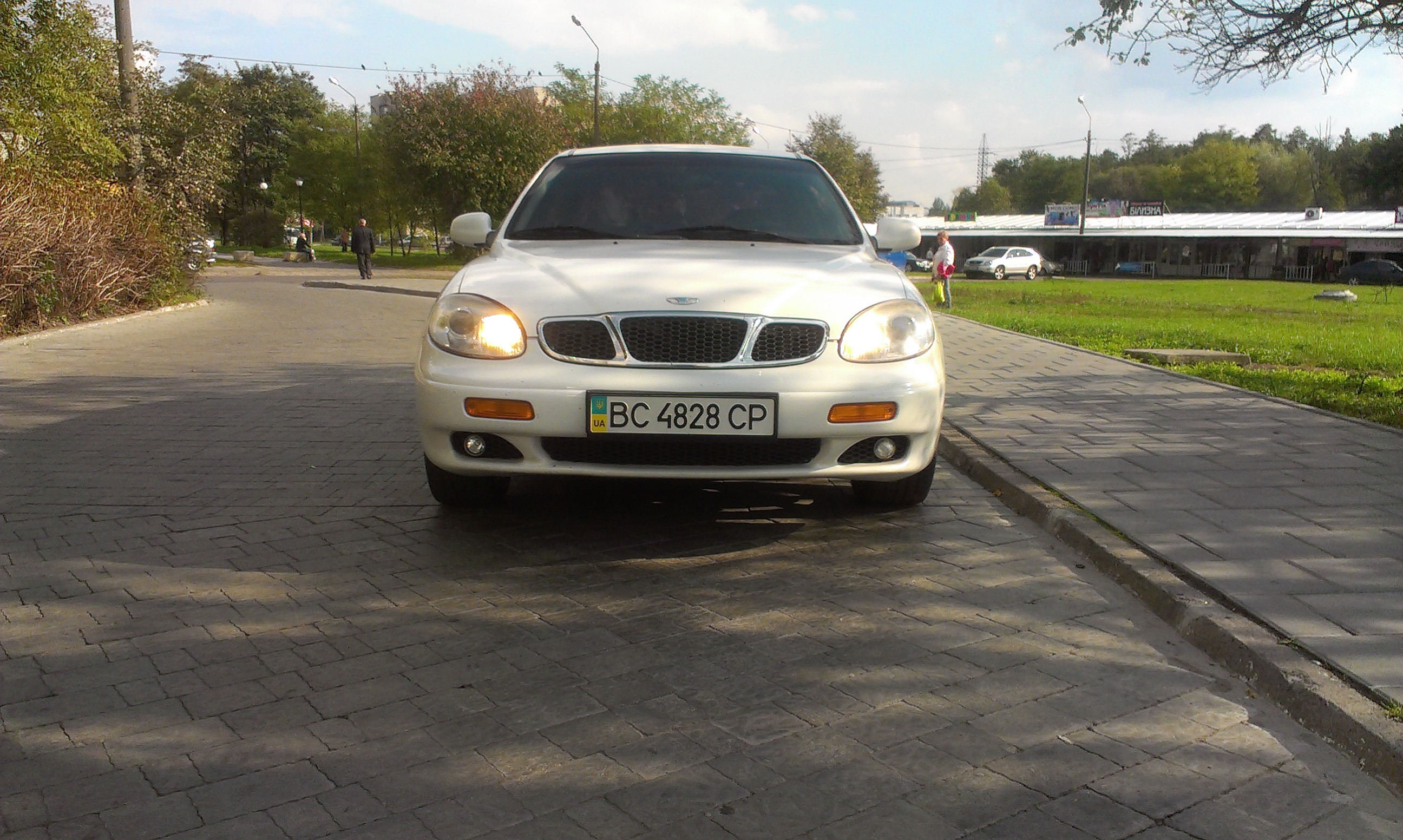

Ростик1 писав: згiдно шинного калькулятора при переходi з штатного розмiру 205/60 15 на 225/50 17, клiренс авто збiльшуэться на 1.5см значить зарас в мене висота на 0.5см нижче стоку, може ше по пiв витку пильнути
нєа.... ну впиляв по виточку, ну і фіг з ним, по фото явно не джип, але і не лоурайдер. з кожним наступним витком робота підвіски буде ставати гіршою в геометричній прогресії, тому я ше одобряю пильнутий виток, шоб машина хоча б вровень стала а не була як джип. але дальше я б з тим не бавився...

AnGeL, дякую, вiдговорив. В мене не було на метi робити якийсь лоурайдер. великi колеса зайняли трошки бiльше мiсця в арках, клiренс став такий як мав би бути на сток колесах, менi сподобалось. досить гарно получилось.

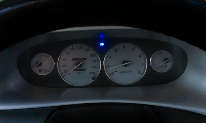

Згiдно ПДР УкраЇни з 1жовтня всi транспортнi повиннi Їздити з ввiмкненим свiтлом фар або з DRL за межами мiста. Комусь повезло бiльше i в нього в машинi DRL передбачено заводом, менi ж пощастило менше i такоЇ функцiЇ в мене нема, а колхозити китайськi дiоднi я не хочу, тому поставив блок, котрий включаэ дальнэ свiтло в пiв накалу через 2сек пiсля запуску двигуна.
Блок розмiром з пачку сiрникiв пiдключив до рiдноЇ проводки.
Iндикацiя роботи DRL вiдбуваэться штатним iндикатором дальнього свiтла (синя медуза :D )
Алгоритм роботи такий:
- заводми двигун, вмикаэться дальнэ в пiвнакала
- включаэм габарити-фари дальнэ одразу вимикаэться, i все працюэ штатно
- глушим двигун i все вимикаэться
Зняв коротке демонстрацiйне вiдео роботи даного блока
ну i заодно зробив iндикацiю вiдкритого багажника
