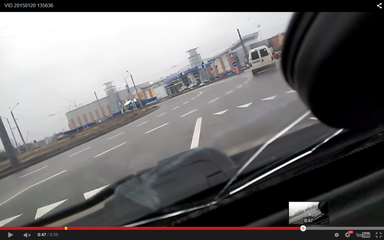

окрім тебе? бо ти не бачиш намальованих ліній, зато бачиш якісь уявні

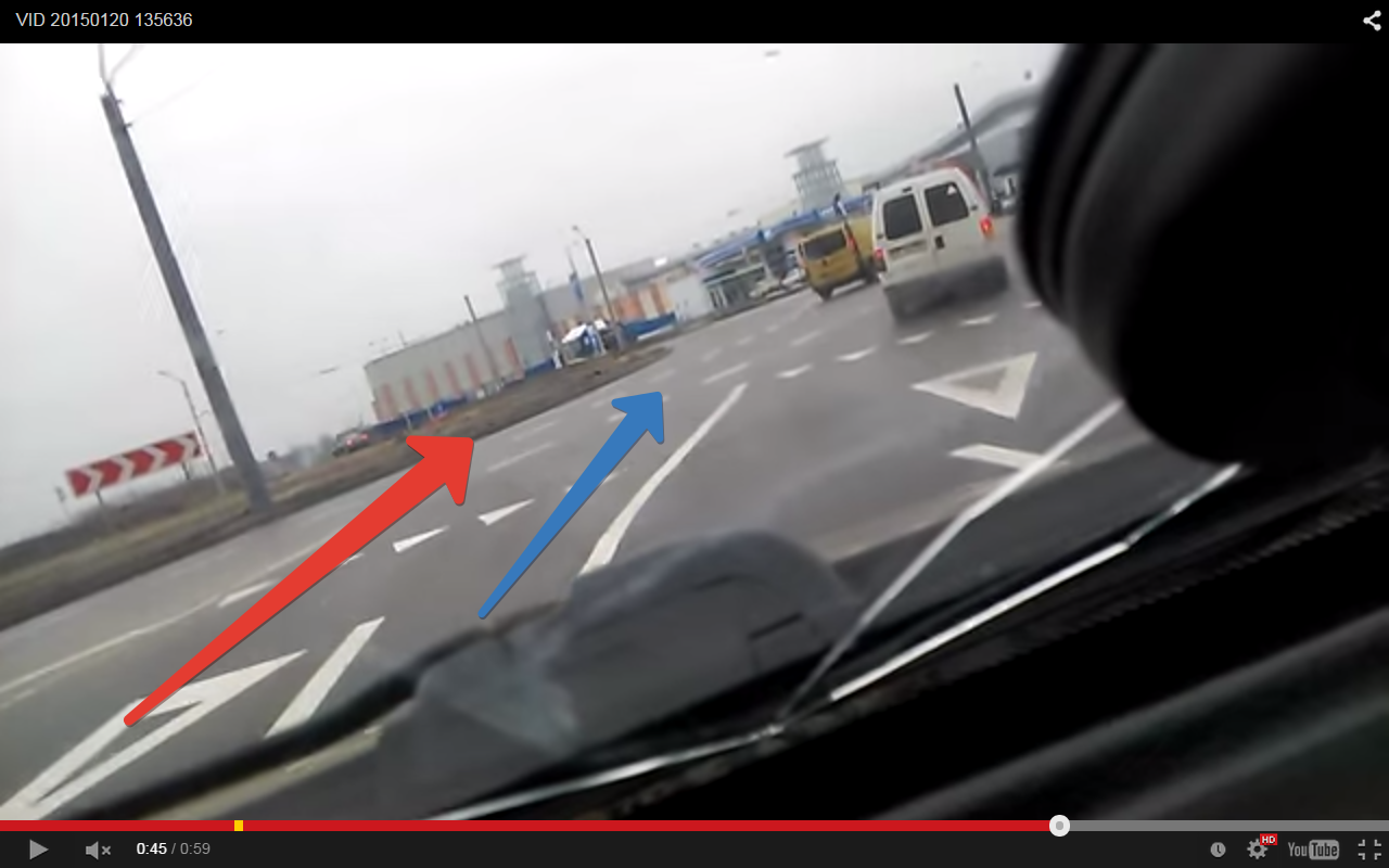

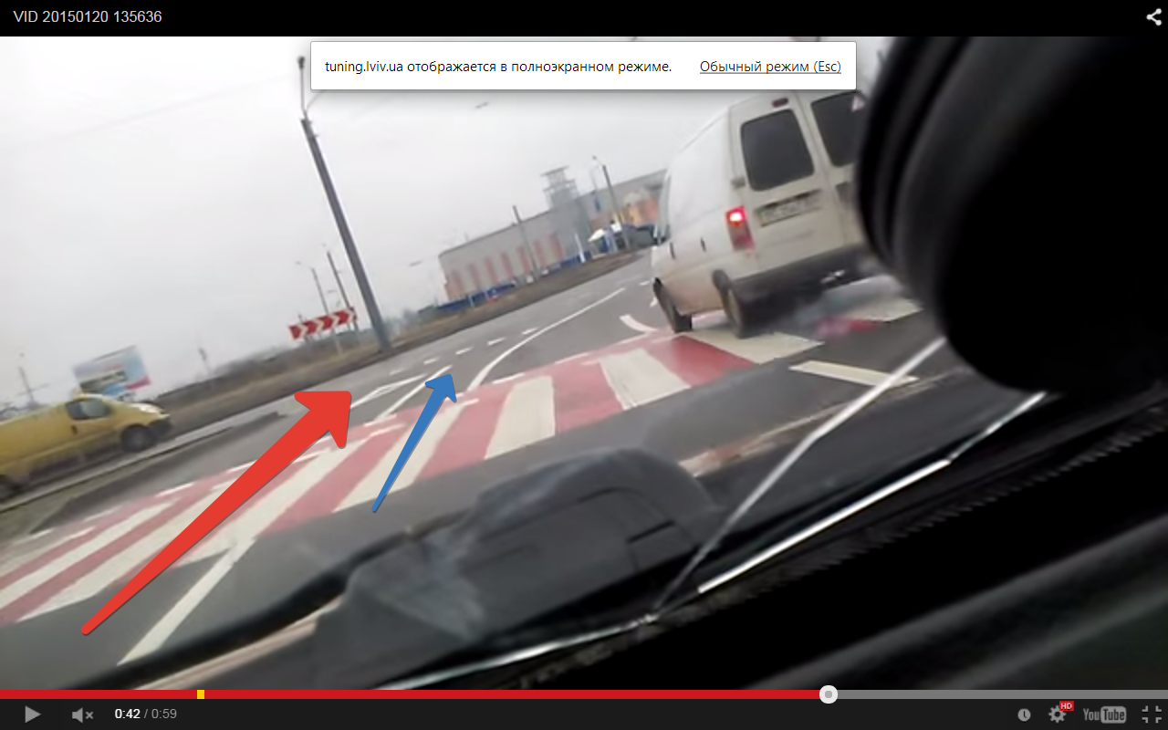

чевона стрілка - 3 смуга, синя - 2 смуга
получається я там хіба ровером поміщуся :D

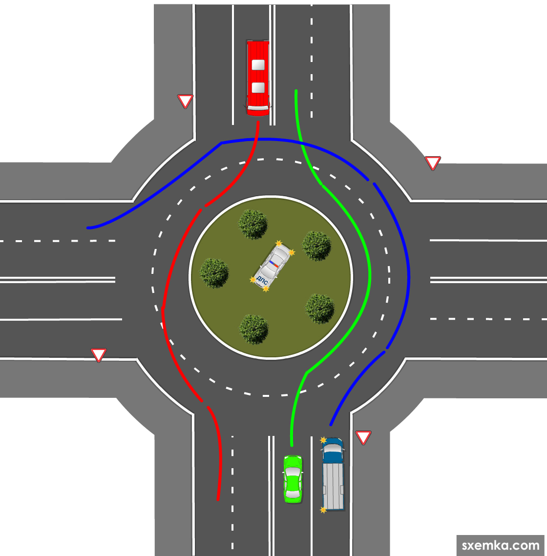

перед тим як з кола виїхати з внутрішньої полоси ти маєш якось опинитись на зовнішній і тоді вже виїжджати? нє? чи перелітаєш? от цей момент і є перелаштуванням з одної смуги у іншу, параллельну їй, смугу.
bossjara писав: той самий приклад тільки навпаки, ти з крайної лівої повертаєш на право по 4 полосці(допустимо там встановлений такий знак) через сусідні три смуги. ти не перелаштовуєшся, ти повертаєш.
дивлячись як ти собі то уявляєш.
от намалював тобі.
ось я повертаю
ось я перелаштовуюсь і тоді повертаю. на кільці нема поворотів. там з'їзди...

ugine31 писав: ось я перелаштовуюсь і тоді повертаю. на кільці нема поворотів. там з'їзди...
ну то ти не з 4 смуги повертаєш а з 1 чи 2(стрілка якась п*яна :D )
а от перша картинка то якраз як виїзд з внутрішніх смуг кола, і то є поворот.
дивись різницю між червоним і зеленим бачиш?
хоча обидва варіанти мають право на життя

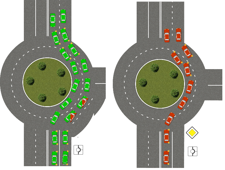

але якщо ти тепер почав вникати тто повторю. при круговій зовнішній вона більше буде блокувати виїзд іншим - внутрішнім і у випадку ДТП то ще більше знизить пропускну здатність. Ось і малюнок Антона - синій підріже зеленого швидкість скинута а твм ше ззаду хтось прилетіти може, або влупить в бочину...
а в ТВОМУ випадку головна 6-3 і по 2 смуги взагалі не вплине. Бо головна то основний потік який і так з 6 на 3 (наступний з’їзд) повертає праворуч.
цікаво як ти заствищ всіх їхати 6-12, коли половині треба на 3 а ще чималій частині на 9? яким нормами ПДП чи Куапу...?
