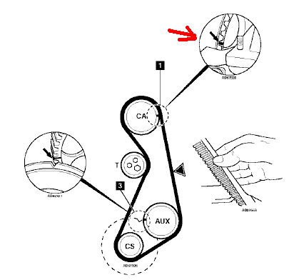

Отже хлопаки помагайте чим можете, а то я стаю вже дурним з цим :facepalm :angry. Всю історію казати не буду а скажу суть. Автомобіль Ауді 80 1987 року, механічний повний інжектор, 1.8 л. Вирішив поміняти ремінь ГРМ, зняв його і виставляв всі метки згідно АВТОДАТИ. Розпредвал, колінвал і шестерню запалення. Автомобіль не заводиться :angry :surprised .При виставлянні метки шестерні запалення до колінвала згідно рисунка, бігунок на трамбльорі показує 2 циліндр, а має показувати 1 або 4. Виставляв колінвал по метках на маховику ВМТ, виставляв бігунок на метку, автомобіль все рівно не заводиться. В чому прікол ? В мене питання чому на розпредвалі є 2 мітки одна ззаду по якій виставляється, а друга спереду яка взагалі нікуда не ставиться і чому мітка шестерні запалення не збігається з колінвалом ?? :surprised :surprised

Тут на фотці показано червоним де в мене метки. На розпредвалі ше одна ззовні, і на запаленіі при виставленні стає там а не на коліні.

щост та картинка яку ти скинув якось не вяжеться з тим що є тут http://automend.ru/audi-80/audi-244-10.m_id-21.html
я звичайно не спеціаліст по ауді але читати, інструкції вмію :)
можливий варіан що коли виставляв так як ти кажеш правильно, то міг провтикати в якусь сторону на один зуб от вона і не заводилась,
а коли знімали старий ремінь то мітки як були виставлені?

gribkoff777 Ок зізвонемся а то я взагалі дурний з тим стаю. RED_Spider,4 баняка. Я по 2 рази перевіряю, провтикання зуба відміняється,Я хіба колись хтось до мене провтикав ((

правильно постав мітки ГРМ! верхню точку провіряй по шківу и маховику, після цього провірь положення трамбльора в верхній точці +бігунок повинен дивитися НА КОНТАКТ (ВВП на свічку) 1 ЦИЛІНДРА.

Все фініш все завели все грає. дякую gribkoff777, за спеца по ауді. Причина - погано виставлене запалення.
