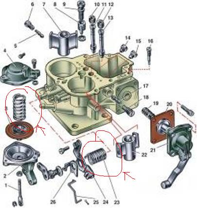

щось не можу розібратись яку саме пружину потрібно викидувати , ту яка в самому пневмоприводі чи та яка на тягах ?
Детали корпуса карбюратора 2107–1107010: 1 – шток пневмопривода второй дроссельной заслонки; 2 – корпус пневмопривода; 3 – диафрагма; 4 – крышка пневмопривода; 5 – топливный жиклер переходной системы второй камеры; 6 – корпус топливного жиклера; 7 – малый диффузор второй камеры; 8 – распылитель ускорительного насоса; 9 – винт-клапан ускорительного насоса; 10 – главный воздушный жиклер второй камеры; 11 – эмульсионная трубка второй камеры; 12 – главный воздушный жиклер первой камеры; 13 – эмульсионная трубка первой камеры; 14 – главный топливный жиклер второй камеры; 15 – главный топливный жиклер первой камеры; 16 – регулировочный винт ускорительного насоса; 17 – топливный жиклер системы холостого хода; 18 – корпус топливного жиклера; 19 – возвратная пружина ускорительного насоса; 20 – диафрагма ускорительного насоса; 21 – крышка ускорительного насоса; 22 – малый диффузор первой камеры; 23 – возвратная пружина рычага; 24 – трехплечий рычаг управления воздушной заслонки; 25 – тяга связи с дроссельной заслонкой; 26 – кронштейн возвратной пружины дроссельных заслонок

Повідомлення Liuskywalker » Нед, 14 червня 2009, 13:34
ту здорову , яка мембрану тисне, під кришкою пневмоприводу 4
