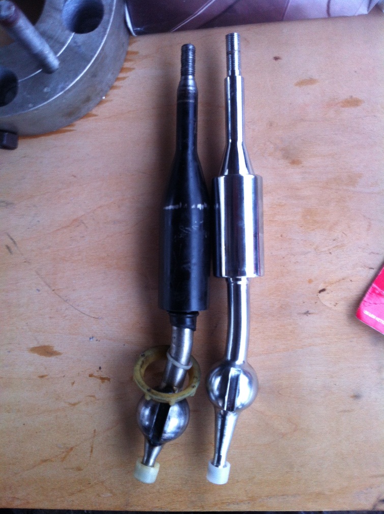

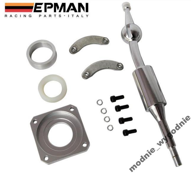

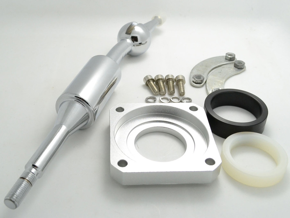

t309, це куліса...
Ось фото - повний набір....інакший кут, інакша висота інакше розташування шара... все це дає чітке і коротке включення передач.

а [цензура] ото потовщення зверху?

t309, напевно для ваги і шоб відрізняли від жигульовської :D

насправді це все дає лише одна відмінність тих ручок решта пафос..

AntikvAr, ти або погано спав сьогодні знов, як завжди...Або тобі пороблено щось....
Людина спитала... як той "кусок металу" "палка" може щось рішати...?
Я скинув йому повний комлект Тюнінг куліси, щоб показати що в комплекті йде...і скинув фотку, де спеціально сфотографував сток і не сток...і розписав йому, Що на фото видно що в тюнінг куліси - інакший кут палки, інакша висота, інакше розташування шара... все це дає зміну кута, відповідно коротше включення передач, і чіткіше із-за жосткіших проставочних кілець і розташування їх вище!!!

Кут і висота та ж майже :facepalm Шар вище і в тому вся суть. А ше суть в тому що блистит, що опис просто зашкалює непотрібними пантами... AntikvAr Я правильно тебе зрозумів?

Denja писав: Кут і висота та ж майже Шар вище і в тому вся суть.
Denja, а ти як хотів? щоб кут на 90 градусів був повернутий???!!!
Панятно що на пару градусів він інший, але то і рішає! в комплекті із висотою шару(я мав на увазі) і розміщення його відносно коробки! Зміщається суттєво вверх центр керування палкою...

блін ну чому ти сприймаєш мої повідомлення агресивно? я ж пояснив своїм повідомленням що я хотів сказати..що на "короткохідність" впливає лише довжина штирька і все; решта параметрів то суто для зручності краси і т.п. Я ж не написав то просто так.. за свої слова я відповідаю і можу на практиці довести свою правоту.

AntikvAr, х.з. нема що сказати...я замучився...я не вірно написав, а ти вірно.
