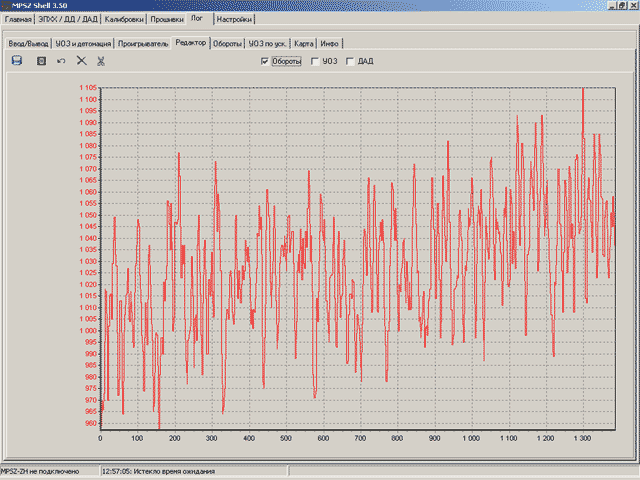

Скріншот роботи на ХХ
Лог. Обороти ХХ

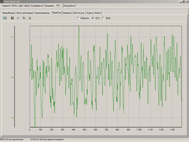

УОЗ на ХХ
Лог. УОЗ на ХХ
Трохи трясе. Після заміни деяких резинок в карбах і ліквідації підсосів )) Сьогодні приведем до ладу карби, холостий має стабілізуватися :sing
