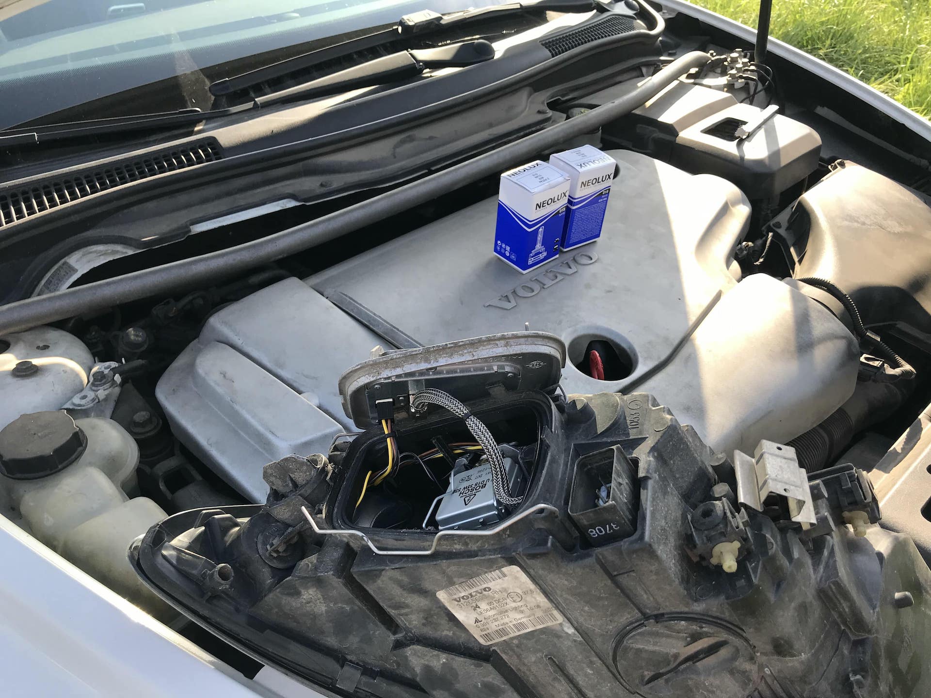

Замінив сьогодні лампочки. Вся процедура зайняла менше 5 хвилин.
Взяв NX1S Лампа ксенонова Neolux D1S 85v 35w 4300k Pk32d-2, *Lesyk* рекомендував :-)
Пробіг 242 тис
Ціна 1920 грн.

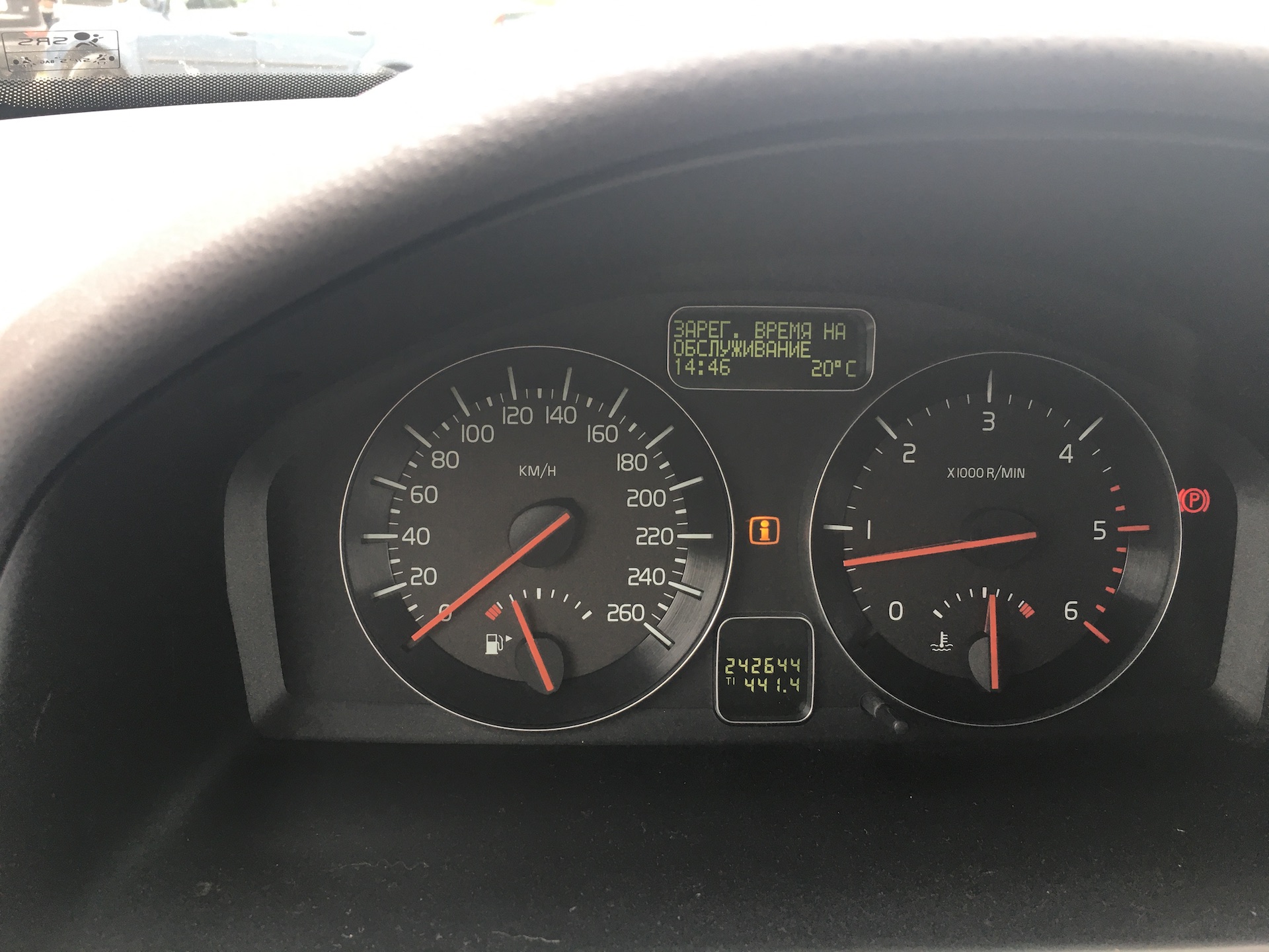

З'явилось повідомлення про необхідність ТО :-)
Ресетнув по інструкції :
1. Сідаємо в авто, закриваємо двері.
2. Вставляємо ключ і повертаємо в 1 положення.
3. Натискаємо на кнопку скидання лічильника пробігу на панелі приладів і тримаємо.
4. Повертаємо ключ в 2 положення.
5. Через 3 секунди починає моргати жовта лампочка "I" (інформація) — відпускаємо кнопку.
Кнопку треба відпустити коли лампочка моргає. Якщо відпустити, коли вона вже перестала моргати то нічого не скинеться.

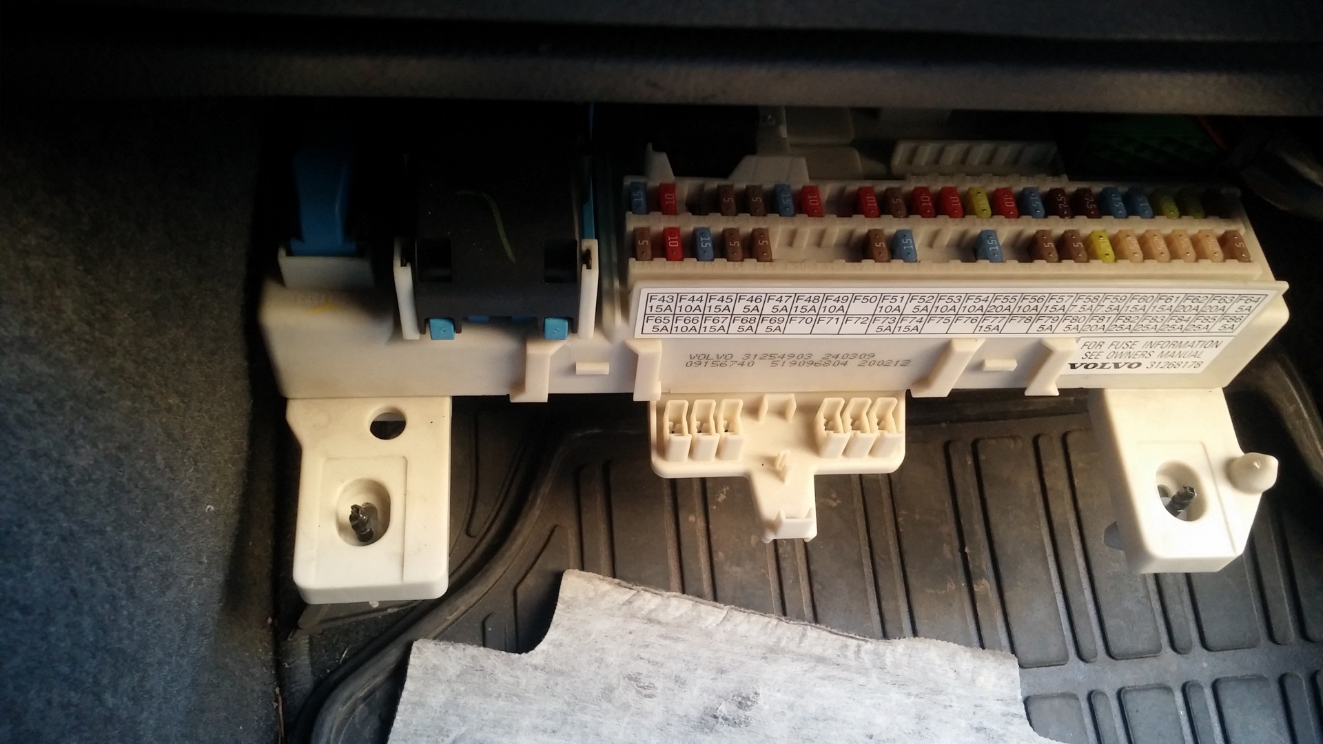

Задимілась зарядка в прикурювач Xiaomi Car Charger Silver. Прослужила близько 2 років. Запобіжник прийняв удар на себе :happy
Заміна тривала менше 5 хв.
Блок з запобіжниками знаходиться під бардачком:
— Знімаємо обшивку — тримається на кліпсах
— Відкручуємо два фіксатора
— Дістаємо блок
Фото з інтернету, але в мене ідентичний :-)
— Потрібний запобіжник 3 зліва у верхньому ряді (15 A)
Пробіг: Майже 245 тис., скоро ТО :-)
