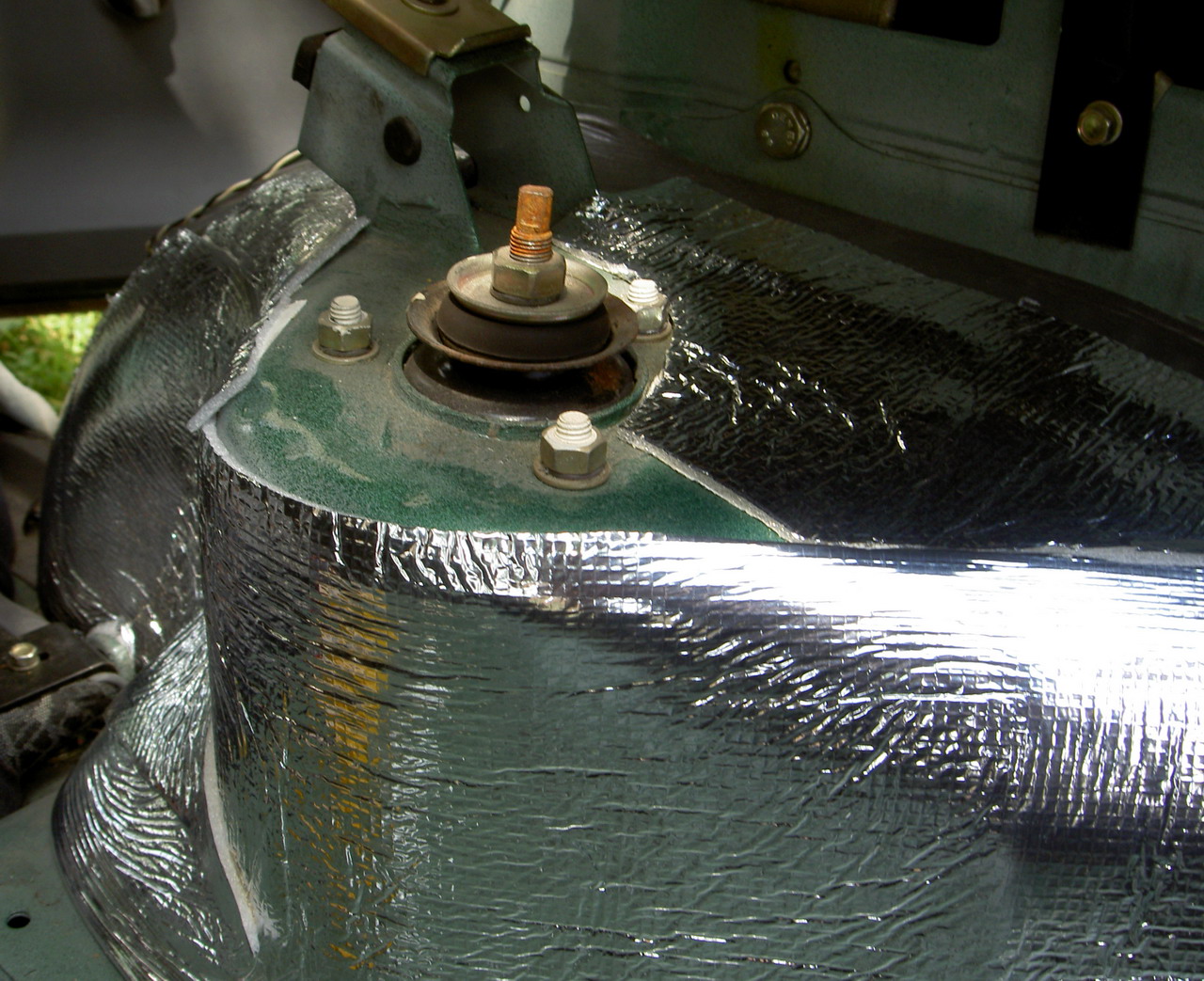

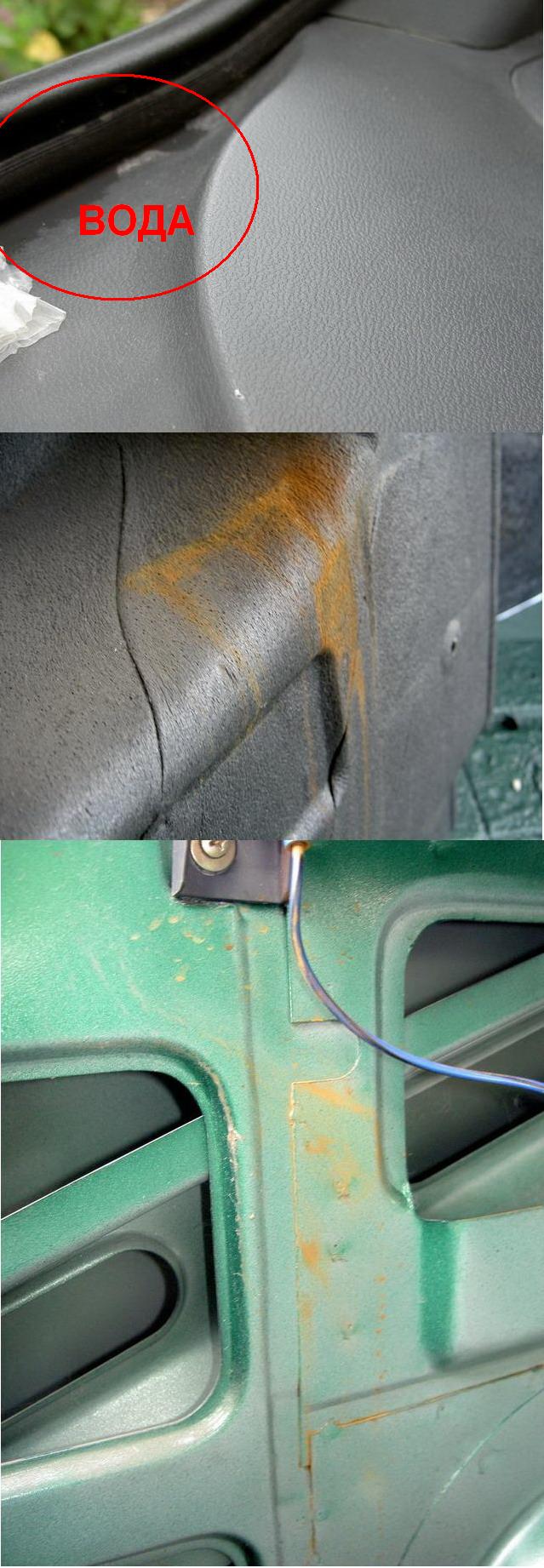

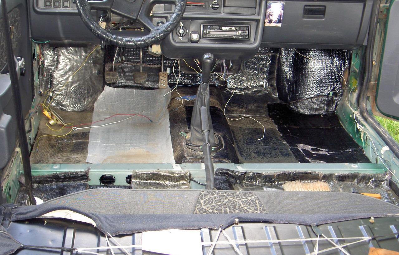

Був в Східниці займався з батьою машиною...
Розібрав спочатку все крім передньої панелі.Вже після купівлі колись там трохи обезшумки поставили так шо не було вже де шось ліпити вирішив зняти обшивку де арки задніх стойок там вони повністю "голі" заклеїли зправа.зліва..При розбиранні було помічено шо зправа і зліва появилась ржавчина правда ше не встигло "зійтись" з металом то витер а утворилось це в результаті коли мокра кришка багажника то вода при відкриванні попадає на ту пласмасу а звітам тече по стінці в результаті чого і утворюється ржавчина(((фото знизу)Викинув кріплення знизу на задні ремені безпеки
На другий днь розбирали передню панель. Раджу вам туда не лізти стратите більше нервів там багато проводів які мшають, болтів які важко знайти а саме гірше то поставити(((астково відкрутили зняли деякі дротиале всеодно повністю не зняли панель десь відсунули на самтиметрів 15 трохи поклеїли там передок а от зі збиранням були проблеми ніяк не могли поставити ту шахту по якій йде повідтря від пєчки..((
Затозникли два звуки які завжди тарабанили на віть на рівнцій поверхні
Потім розбирали двері це особливої важкості не показало та і дуже клеїти нема шо((
Результат мінімальний але відчутний на ямах хіба "комфортніше". Як неяк але славута-таврія машина легка тому на ямах гримає добре поважчі машини більше амортизують...
