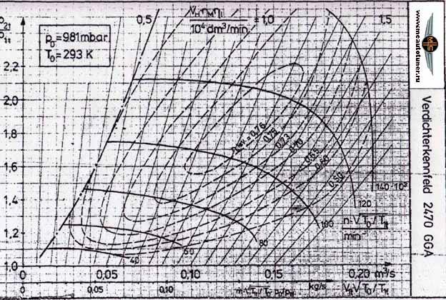

ше треба глянути на турбокарту і зрозуміти скільки вона сил видасть і при якому наддуві на мому моторі .бо я вже і забув шо ми там рахували :unsure

andriy320e30 писав: ше треба глянути на турбокарту і зрозуміти скільки вона сил видасть і при якому наддуві на мому моторі .бо я вже і забув шо ми там рахували
зараз порахую і намалюю. до скількох будеш крутити?

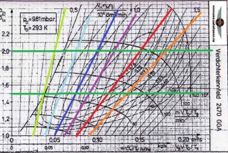

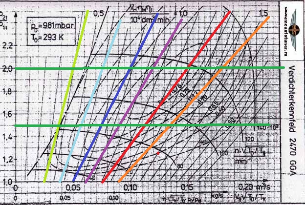

тут лінії починаються з 2000 і до 7000 відповідно. дві горизонталі то 0,5 бар і 1 бар відповідно, але то усереднено, бо в реалі вони будуть йти на спад, бо на більших обертах повітря більше гріється, ну ти то і сам всьо знаєш.
на пів бара основний прихід буде в діапазоні 4-6к, з піком на 5. при барі 5-6, з піком при 6к. ну і чисто теоретично на 0,5 бар вона вже може вийти після 2000, тобто майже зразу. ше якби скинув криву моменту. то можна було б підкорегувати ті лінії, але там вся різниця була б в тому, шо по краях вони були б ближче одна біля одної.

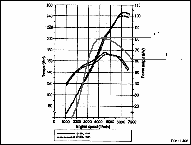

то би було круто майже як дизель :-) криві моменту десь бачив .треба пошукати в неті

найшов

andriy320e30, ого, крива досить похила... ну пізніше я підкорегую то всьо, але судячи з неї, мотор має найкраще наповнення в діапазоні 4-6, саме там і треба дути, вище 6000 крутити толку буде мало... і більше 1 бара думаю також не треба... по турбокарті 0,8 якась така золота середина мені здається, якраз пік моменту приблизно співпадає з піком ефективності компресора... ну і через те що крива моменту досить похила, то на 2000 тищах надуватись вона ше не буде. 2500, десь так +/-.

AnGeL писав: і більше 1 бара думаю також не треба.
більше я хіба буду дути на середніх оборотах 3-4.5к 1.3-1.5 а потім плавно зменшувати на 6к так до 1 .до 7000 я тільки відсічку поставлю ,а так хіба небуду крутити до кінця .

або так
