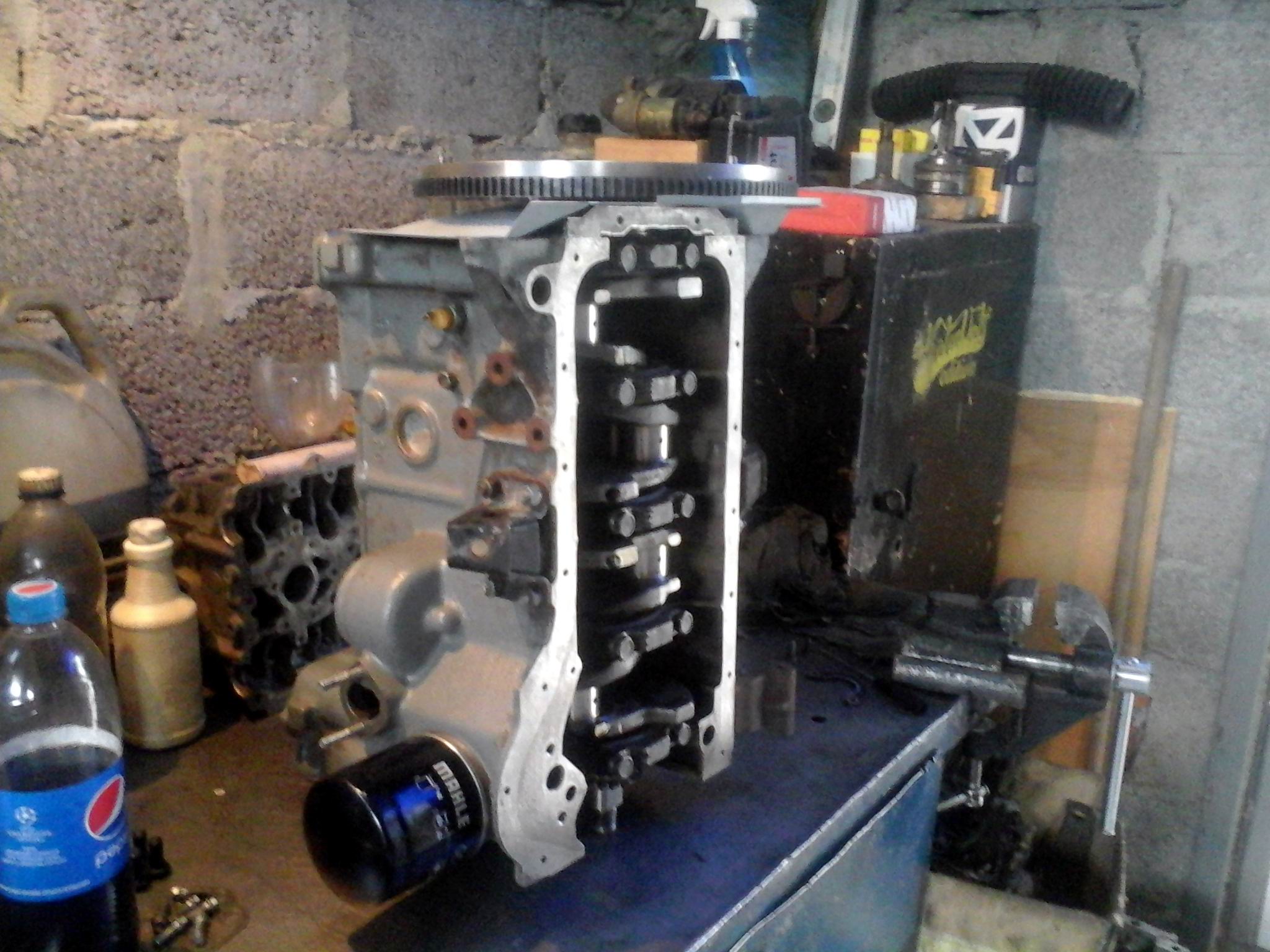

шатуны облегчил до 600 грамм
степень сжатия рассчитывал по калькулятору
http://ss20club.ru/online-raschety/
получилось
но немного просчитался. Может те, кто спиливали блок ошиблись и вместо того, что бы осталось 0,6 мм недохода поршня, осталось 1 мм ровно. Короче, степень в районе 9,4, не густо, но уже не сток. Надеялся на хотя бы 10 ку, но... :sad

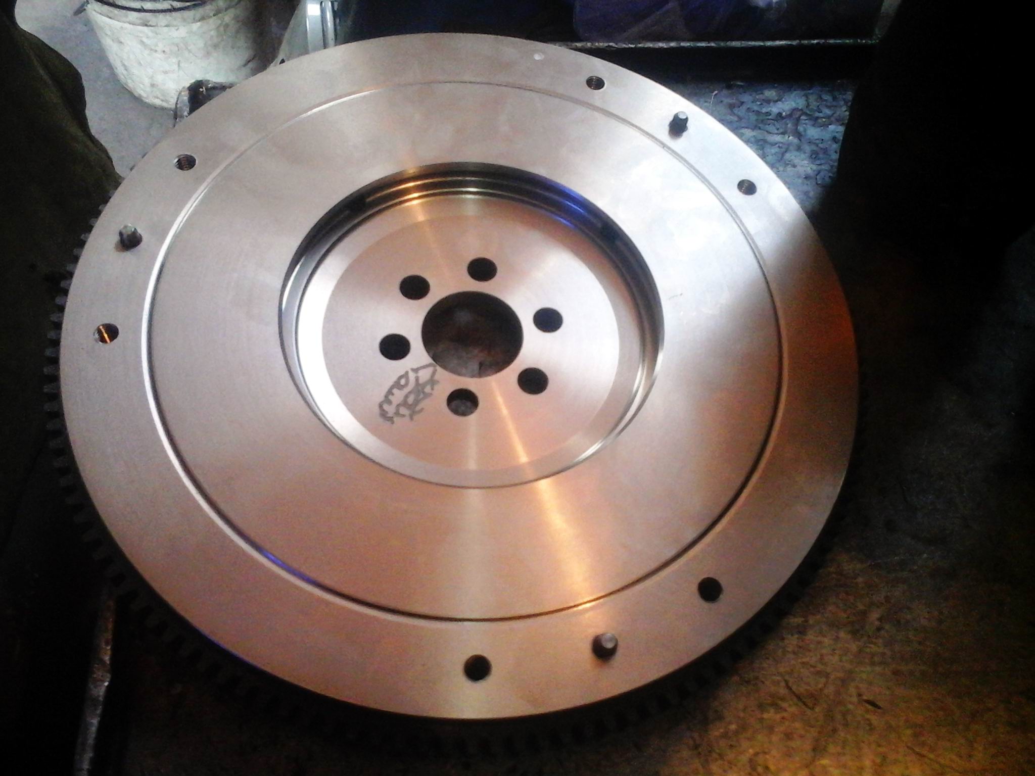

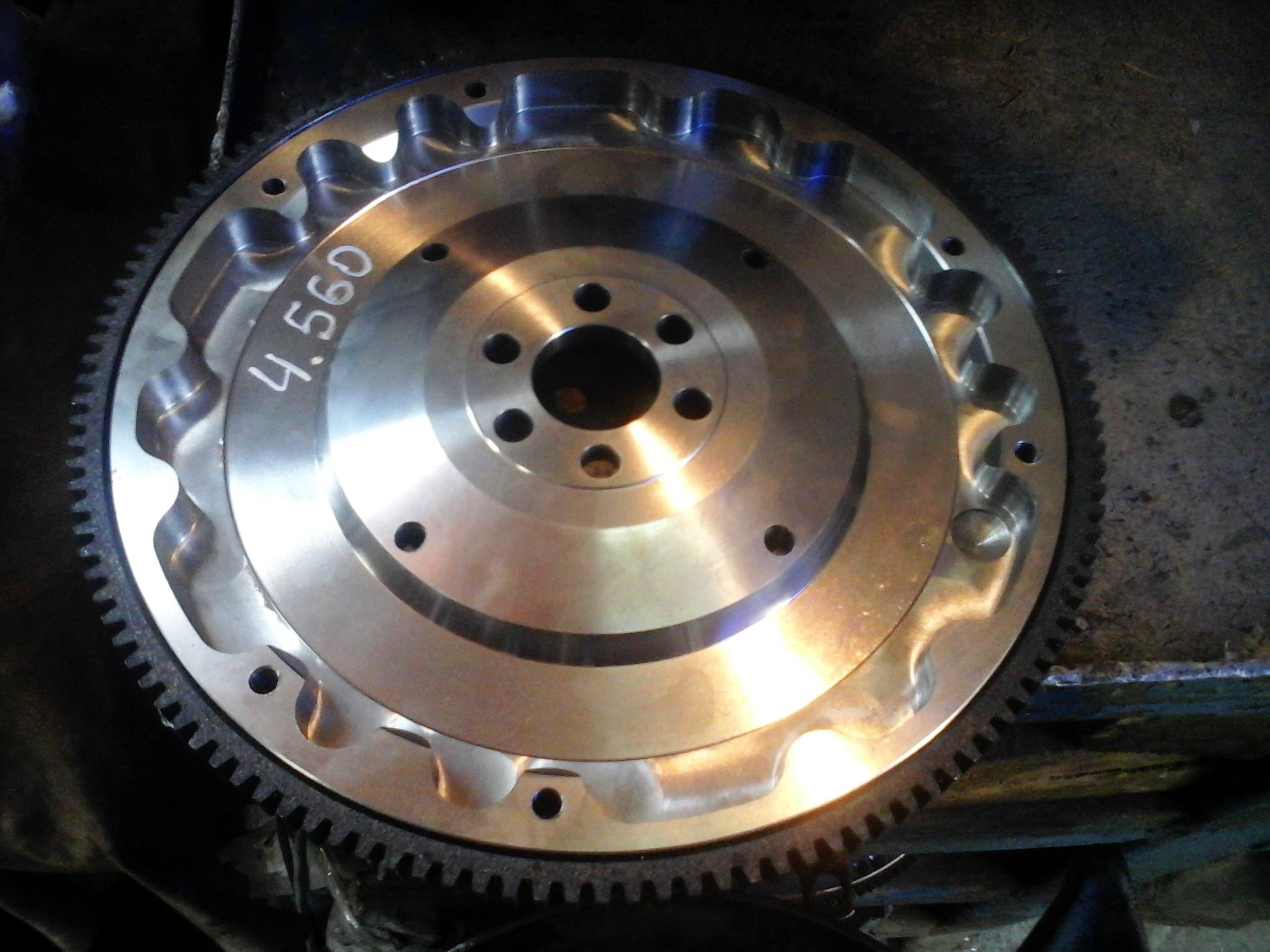

так же лёгкий маховик вес 4,3 кг заявлено, у меня вышло 4,5, 200 грамм загуляло :roll

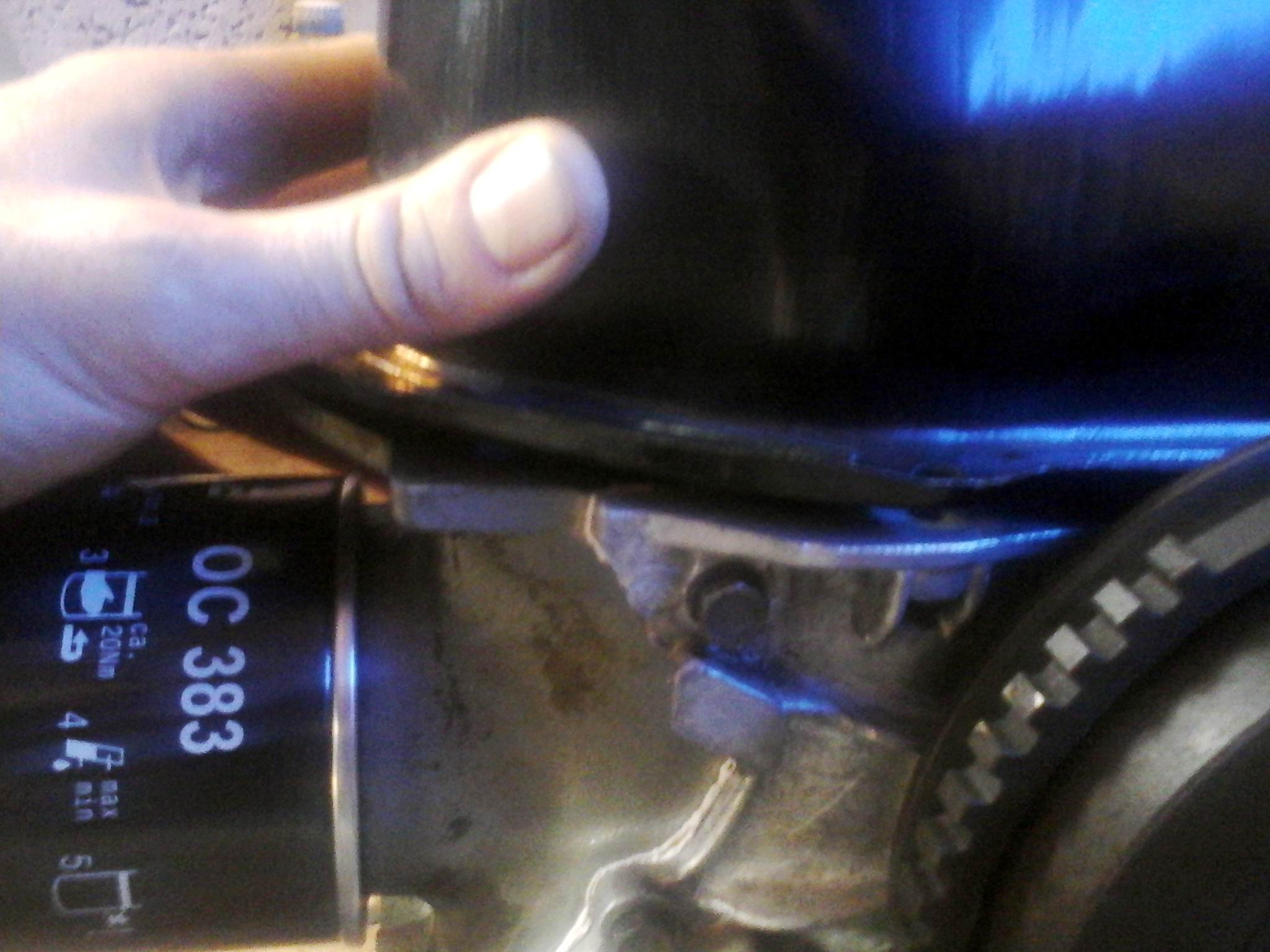

в процессе сборки выяснилось, что поддон не закрывается. Полуторный маслонасос слишком высокий (на полтора см. выше обычного) и болты упёрлись в сам поддон.

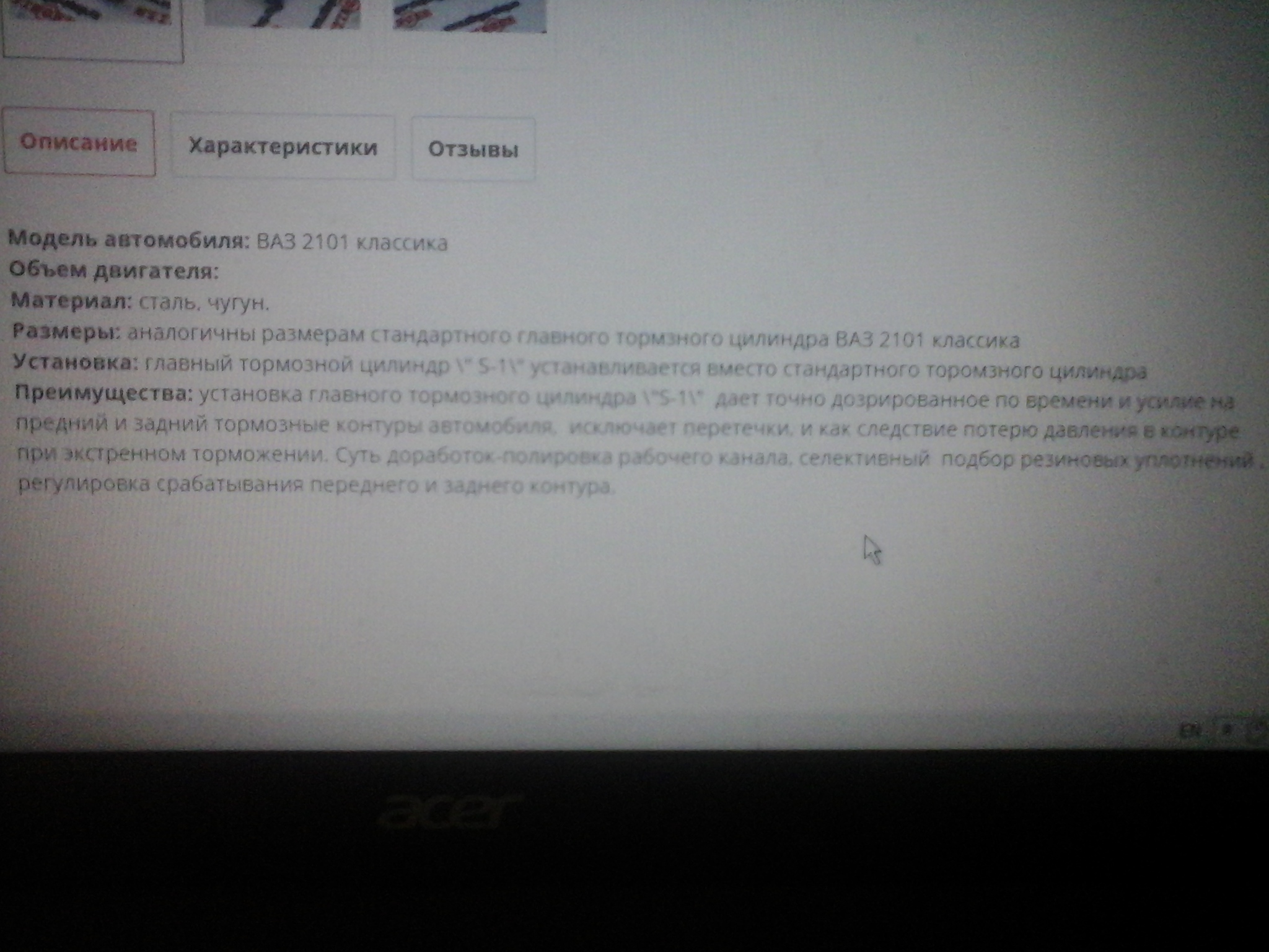

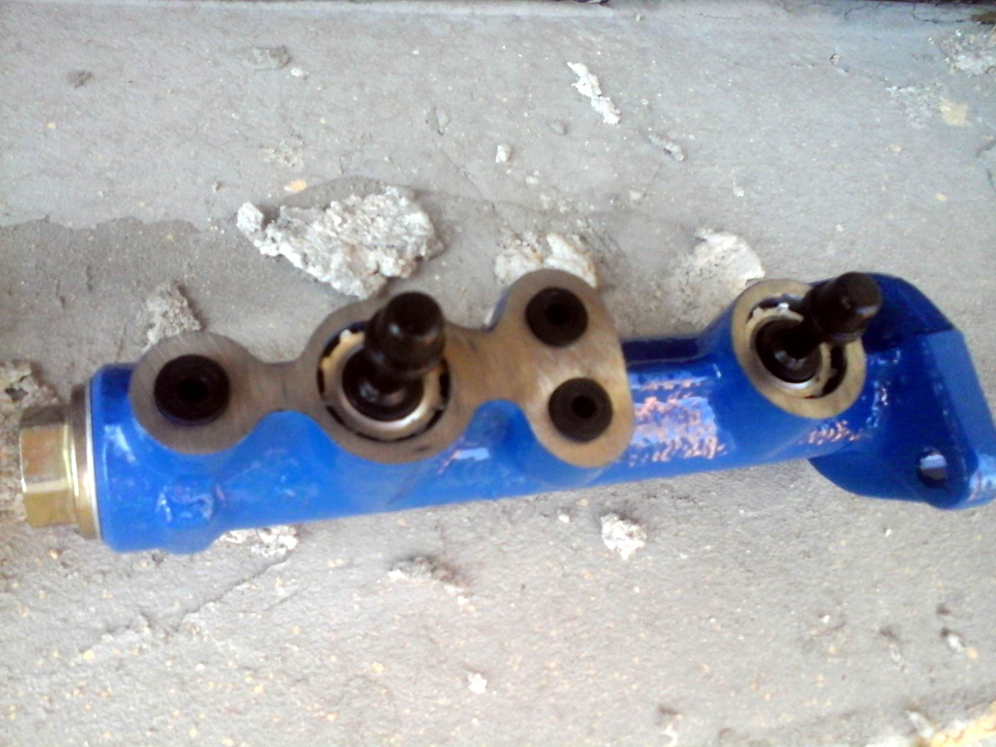

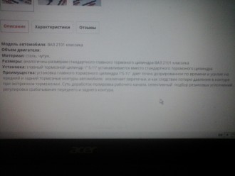

Томозной цилиндр главный. Я его не ставил как и многое другое.
