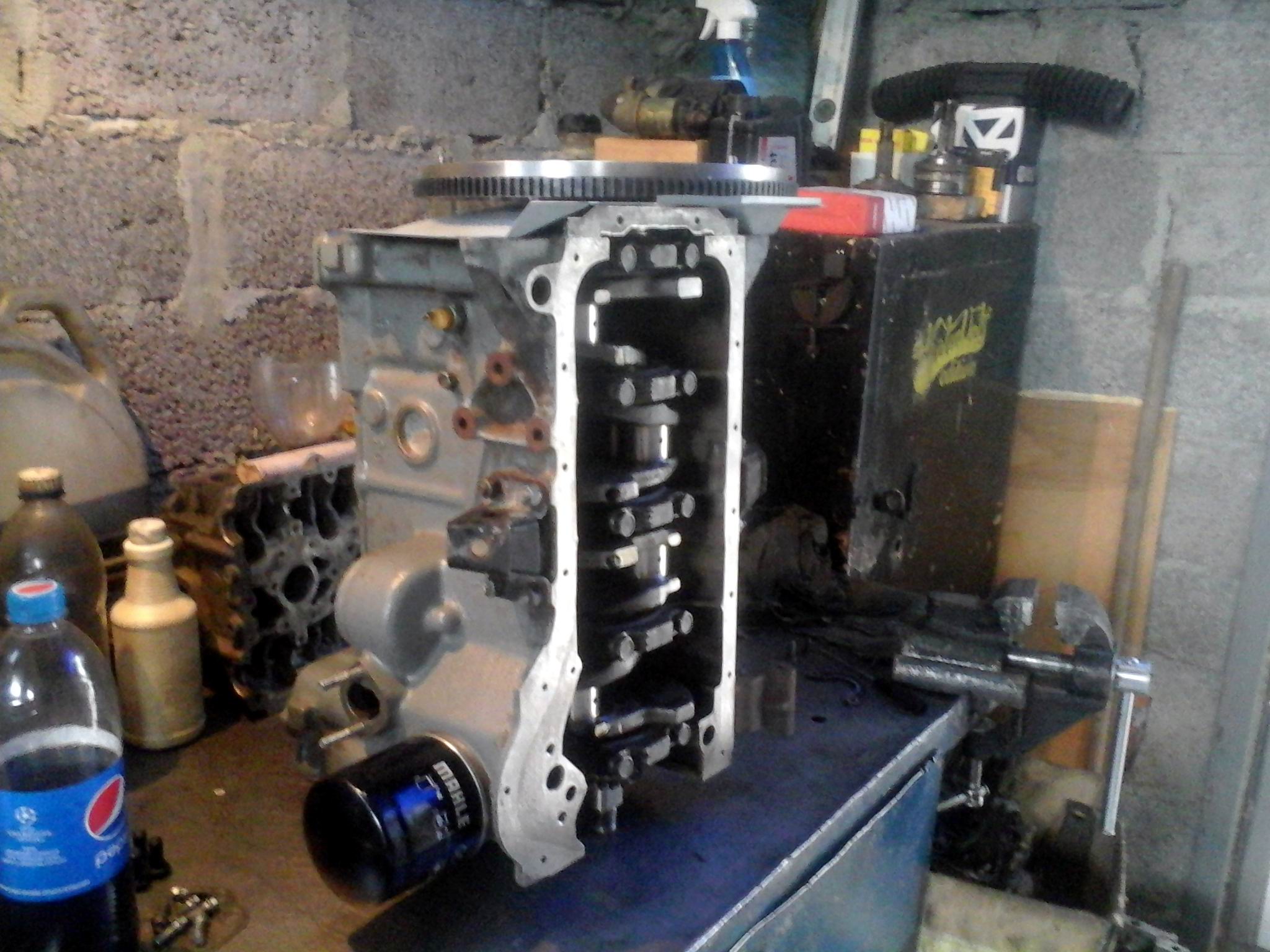

Тачка ездит, всё норм. Машину прошили, настроили. Осталось пофиксить пару приколов, а так ничего страшного.
Ну, надо сказать, что хреначит оно зачётно...
И звучит тоже.
Работы было много. Но оно того стоит.
шатуны облегчил до 600 грамм
степень сжатия рассчитывал по калькулятору
http://ss20club.ru/online-raschety/
получилось
но немного просчитался. Может те, кто спиливали блок ошиблись и вместо того, что бы осталось 0,6 мм недохода поршня, осталось 1 мм ровно. Короче, степень в районе 9,4, не густо, но уже не сток. Надеялся на хотя бы 10 ку, но...
Список работ по ГБЦ:
1. Переседловка ГБЦ, размер впускного седла около 33 мм., выпускного около 29 мм.;
2. Доработка (под конус) и установка бронзовых направляющих клапанов;
3. Доработка камеры сгорания (шлифовка, округление острых углов, делать уши на клапанах стандартного диаметра в принципе не обязательно, разве что минимальные, что бы не сильно увеличился объём камеры сгорания).
4. Поставлены, притёрты облегчённые Т-образные клапана, засухарены на тарелках из Д16Т;
5. Каналы ГБЦ впуск 34 мм.;
6. Каналы ГБЦ выпуск 30 мм.;
7. Совмещение каналов впуска и выпуска с каналами состыковочного фланца ресивера и паука (выпускного коллектора) через прокладки соответственно;
8. Фрезеровка плоскости ГБЦ на 2.5 мм.
Стоило это всё, вы не поверите - 3800 гривен .
Так что товарисчам аферистам, которые удосудились только просадить сёдла и продрать каналы на 1 грёбаный миллиметр - большой пламенный пирвет
И это всё было за 5000 гривен
Чувствуете разницу? Я тоже
клапана Т-образные, переточеные по Сингуринди из стока.
Масса впускного 62 грама, выпуск 60г.
тарелки - Дюраль Д16Т
Для всего этого была куплена голова
Бошка снятая с экспортной советской 21053 80-х годов, кроме того что она сделана в СССР на ней больше ничего не написано. Ещё примечаельно наличие рёбер жёсткости, которые появились на головах 21213 уже гораздо позже этой.
Да-да бошка крбюраторная, только это ровным счётом ничего не значит, стала как родная. Моя же стандартная оставлена до лучших времён. Пойдёт на другой двигатель, будет 1,6 на дросселях.
Дрочель 54 мм, ресивер по типу Брагина, форсы 200 кубовые, паук спецзаказом из Тольятти
Все знают, что происходит с маслом в картере, если слишком быстро и слишком часто штурмовать повороты.
Рецепт: заказываем простой поддон, берём кусок бляхи, вырезаем по размеру, сверлим дырки, ввариваем в поддон, готово ! )))
С обратной стороны прыскаем балончиком места сварки, где от температуры уходит краска.
также купил шарошки и дрель низкооборотистую (500оборотов), если кому то надо, обращайтесь к Диме.
мои направляющие клапанов те, что с низу (классические Жигулёвские). Те что с верху - продаю.
Так же есть у меня в наличии металопрокладка, которую я себе так и не поставил, так как она на 82, а у меня цилиндр 76 мм. Да не беда.. Могу продать, кому надо.

так же лёгкий маховик вес 4,3 кг заявлено, у меня вышло 4,5, 200 грамм загуляло

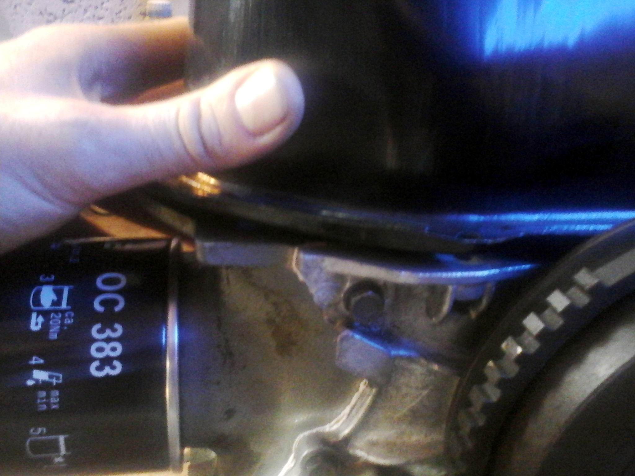

в процессе сборки выяснилось, что поддон не закрывается. Полуторный маслонасос слишком высокий (на полтора см. выше обычного) и болты упёрлись в сам поддон.
