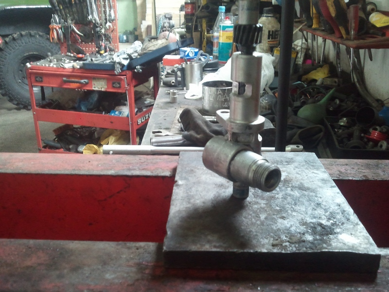

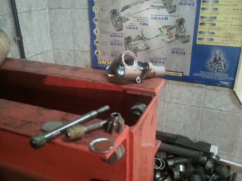

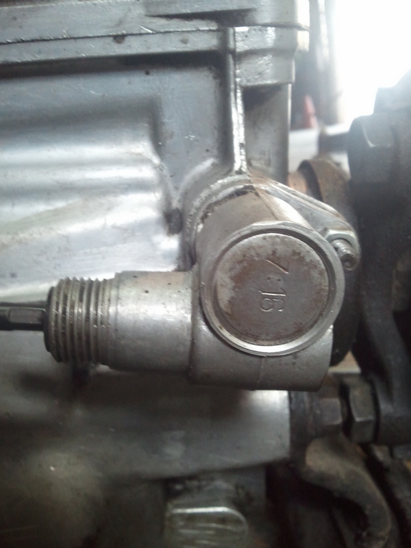

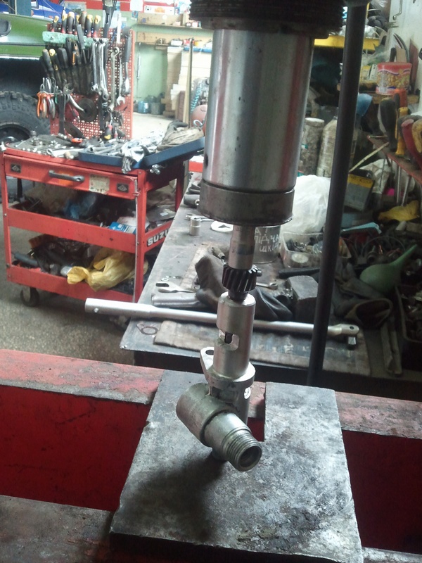

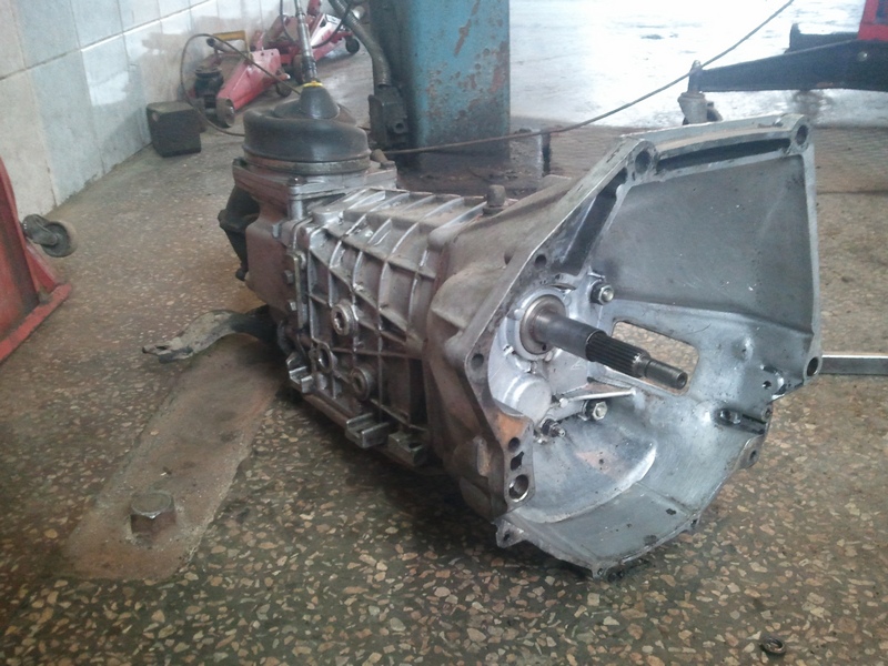

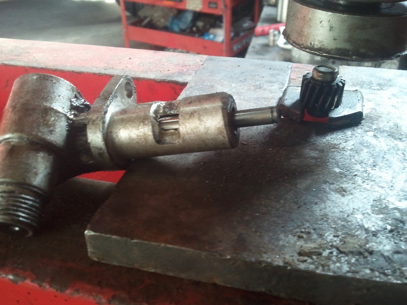

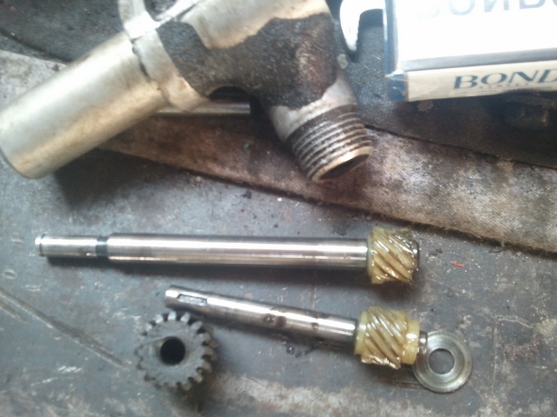

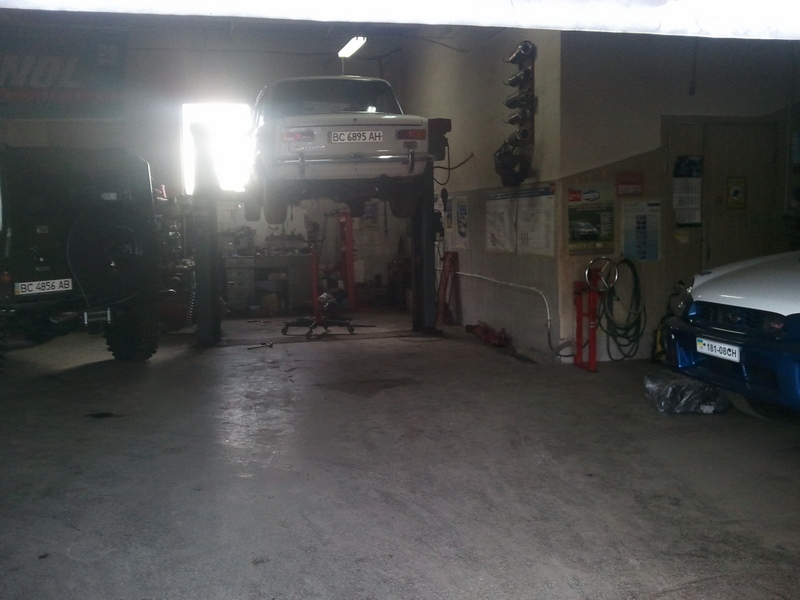

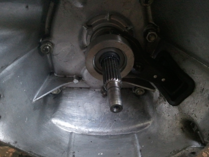

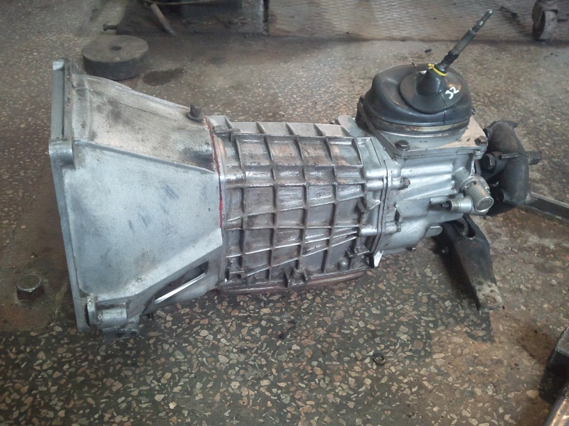

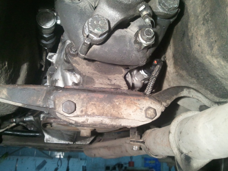

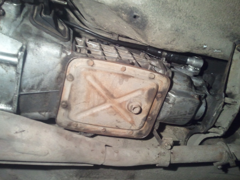

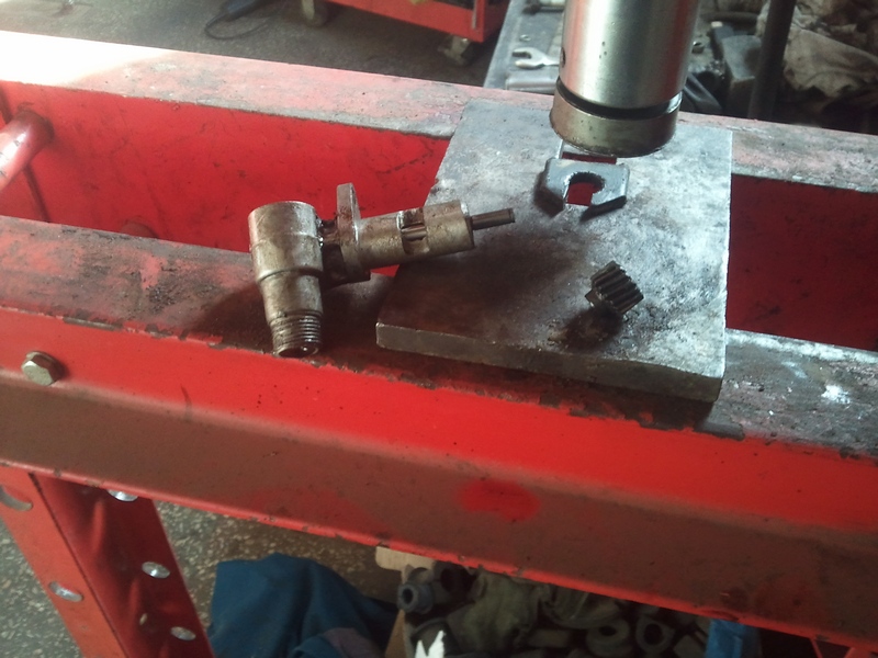

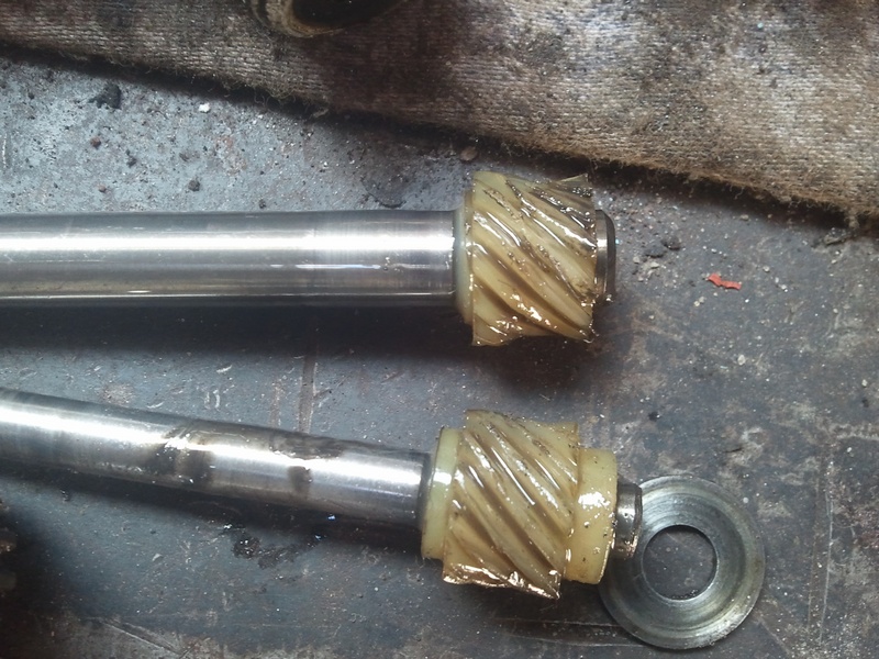

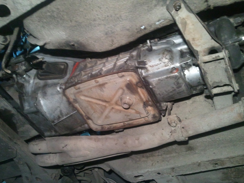

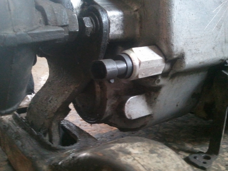

Значить сьогодні (як і вище писав) вирішив зайнятись тюнінгом привода спідометра, зняв коробку і оказалось що крім привода ще є нюанси а саме -зашелестів вижимний , знову з"їджена трошки вилка -через те що шарік на який вона насаджується має велику виробітку, короче все дефектував і на зелену.
Було придбано :
Пильник куліси Полонез
привід спідометра Ваз 9 зубів(вибирав який крутиться без клинів і легко)
Вижимний від ниви -усилений
вилка
Датчик задньої передачі нового взірця під фішку
шланги паливні на подачу і обратку
і втулки карба під кастрюлю
і фішку під датчик.
Першим ділом поліз до привода спідометра хотя і мав взятий на пробу на 15 зубів але запихнувши його на місце відчув що він тугенько лізе на вторинний вал і рішив неекспериментувати і робити свій з Вазівського донора. короче спресував шестерню , легенько вибив кришки самого привода і повитягував блок шестерень , тож саме зробив і з Вазівським ,все почистив і обратна зборка, саме важче це рівненько почати запресовувати шестерню бо можна або зламати її або погнути сам шток і тоді все :facepalm В ітозі все получилось на ура хотя побоювання були однозначно.Після того позабивав кришечки і вуаля.Все готово.
Далі був довгий процес чистки коробки від шміру після наслідків продирявлювання пильника куліси ( то був жах )грубий слой масла припитаного пилюкою , зато тепер коробас сіяє як псові айка, заодно замінив пильник на кулісі.Далі замінив датчик задньої передачі , перепаяв нову фішку і кинув в гофру .
Колись читав що коробка полонез яка має проточку на первинному валу то це є швидкісна коробка ( і на моїй теж така проточка є :p )
Далі встановлено новий вижимний , заміний шарік вилки і саму вилку щеплення.Перекурив :smoked і поставив коробас на місце :roll , прикрутив датчик швидкості і трос спідака.
після зборки обкатка яка пройшла успішно по 4 приборах -
2 бортових компа
GPS
рідний спідометр
всі показали приблизно однакову швидкість +- 2-3 км тепер можна крикнути УРА!!! він накінець то працює. :yahoo

Я ж казав, що той привід спідометра легко ремонтується. От і добре, що все вийшло. :thumbup

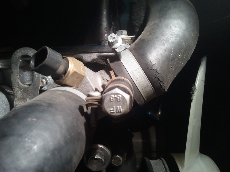

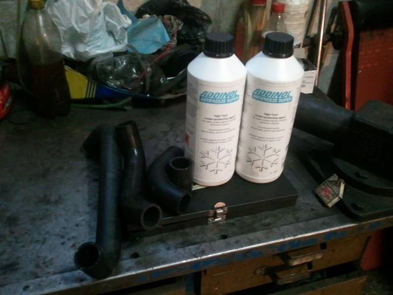

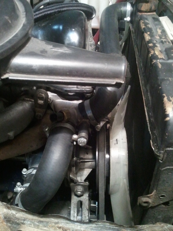

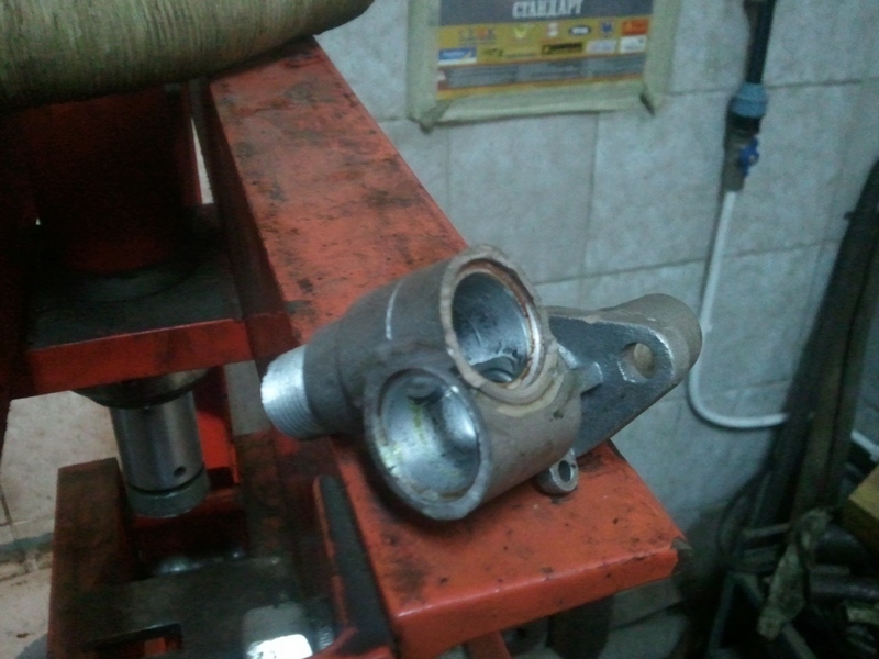

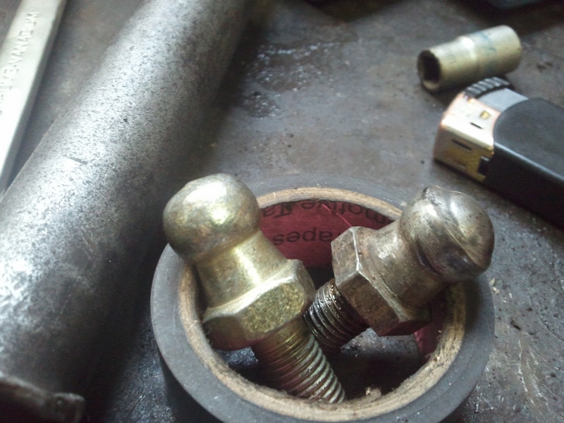

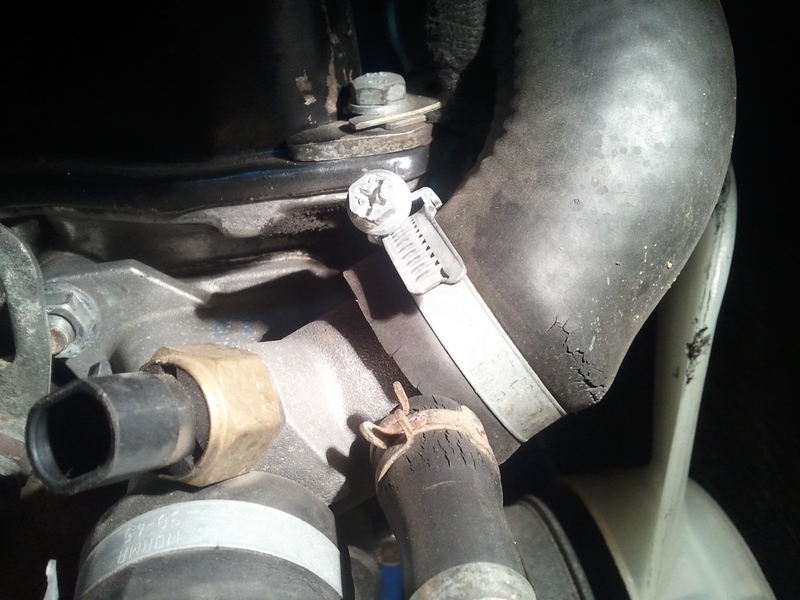

І знову ТО!!! Наближається зима, відповідно провівся передзимова підготовка машини.Поскільки в минулому році з машиною сталось ЧП, (міні перетерло пропейлером верхній патрубок і рідина тю-тю, це все відбулось в наслідок заміни простого кронштейна на кронштейн від інжової 07 з датчиком температури, а він зараза розрахований під ел.вентилятор поскільки має до верхнього патрубку більший кут, відповідно коли даєш в полік вентилятор вигинається від потоку повітря назад і дістає до патрубка, після заміни на новий в систему залив річної давності антифріз HEPU).
Позавчора замовив собі антифріз ADDINOL ( нерискнув на такому іздити ) і дякуючи фікусу придбаний комплект патрубків( бо какчество попередніх і взагалі всіх бажає бути кращою)
Заодно перебалансував всі 6 замових коліс (раз вже мобільний шиномонтаж завітав до нас)
Відремонтував БЗ ( це типу аварійного запалення) бо останній раз коли пробував- незавелась, підкисла колодка до комутатора :sing в ітозі з пів оберта як годинник.

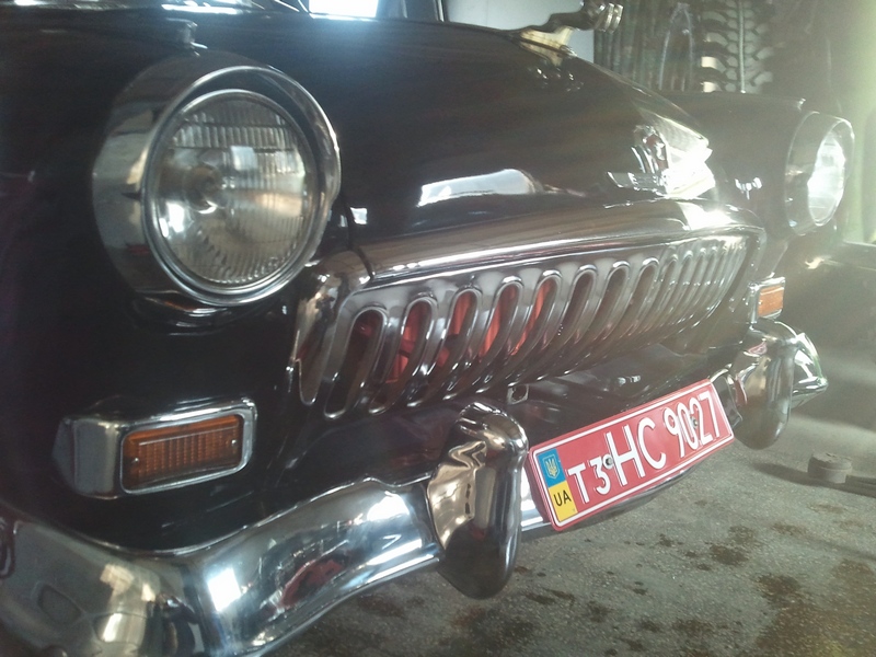

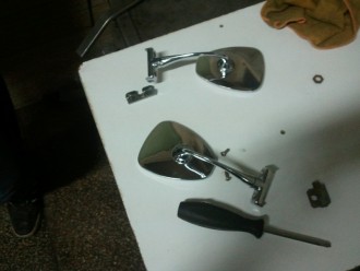

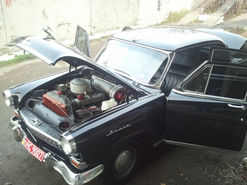

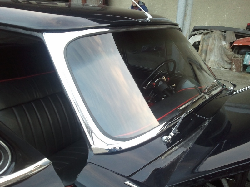

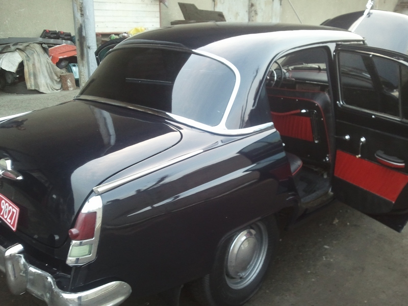

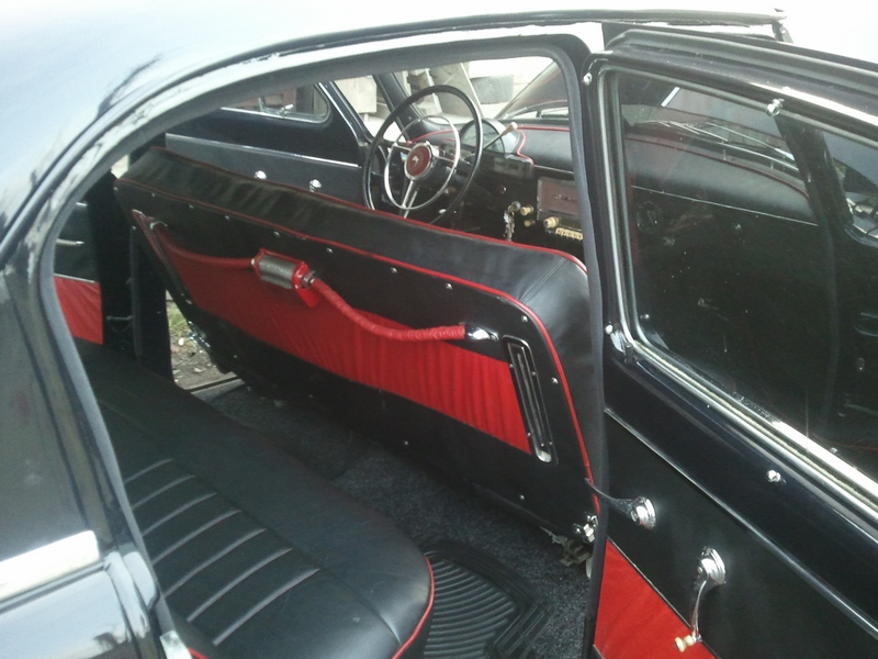

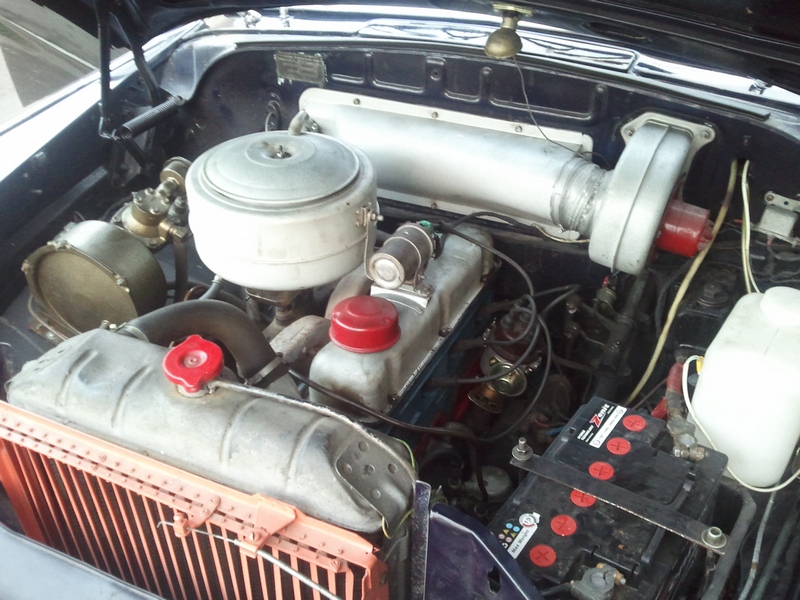

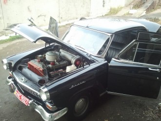

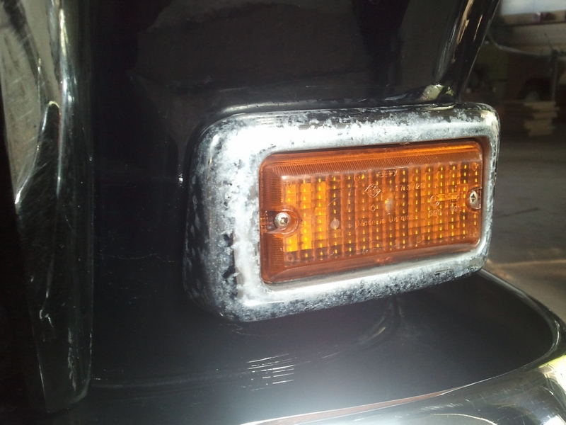

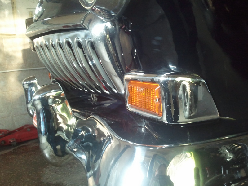

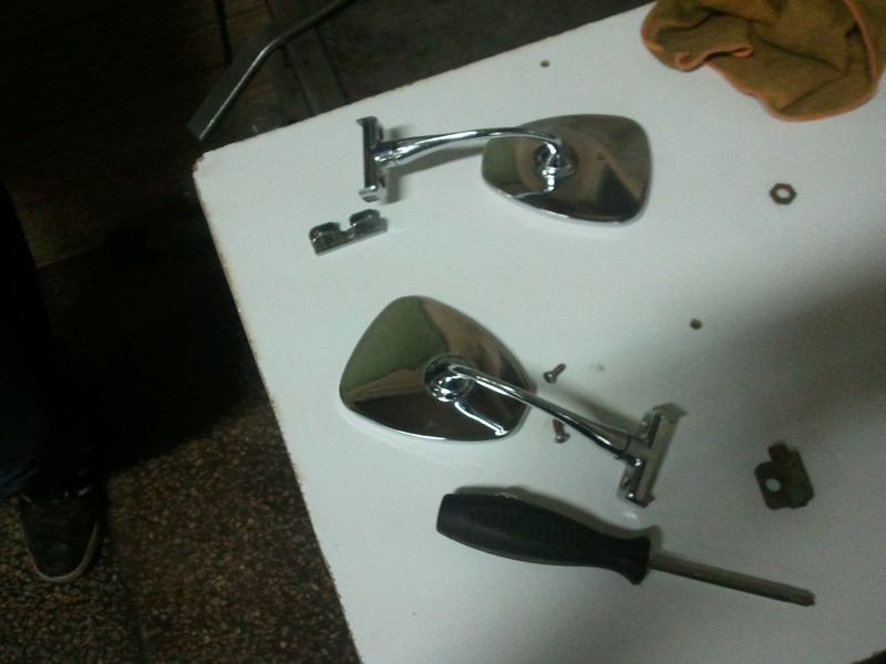

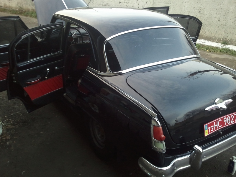

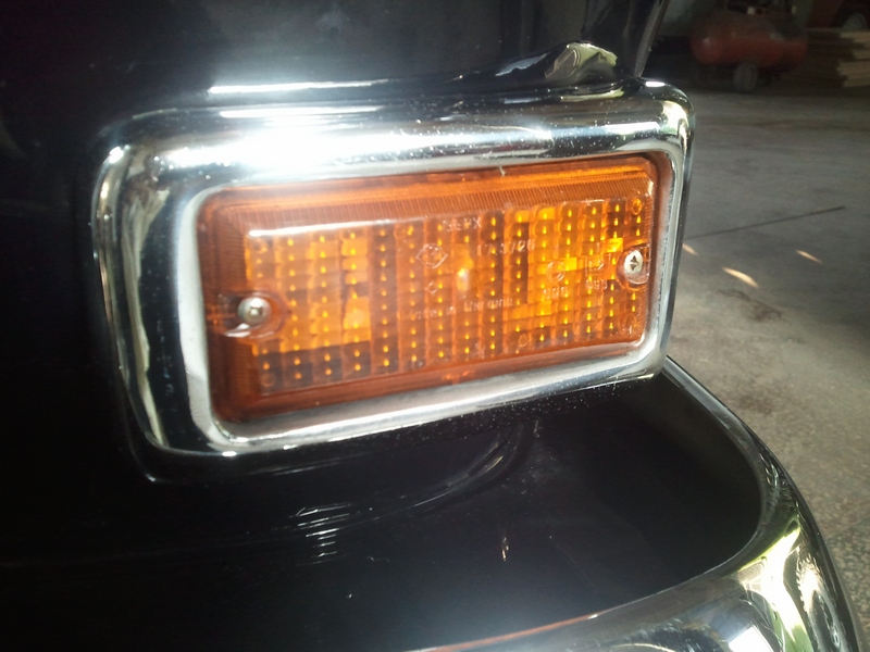

Сьогодні раритетний день !
Трошки відійду від своєї теми хотя моя машина це теж вже раритет :D
Мав забавку Газ21 предпродажна підготовка , короче хром деталі на мені :sing
а Хром деталей там просто ахтунг( трохи окислився бо довгенько стояла) мусів полірувати і чистити.

pavlolvov писав:
чим полірував?
