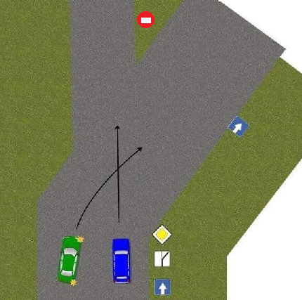

так не цікаво. давайте так :D
хто винен
Повідомлення Jarevych » Суб, 02 квітня 2016, 20:05
bossjara писав:так не цікаво. давайте так :D
хто винен
А яка різниця, суть не міняється, зелений все рівно повинен пропустити

синьому не можна прямо їхати

bossjara писав: так не цікаво

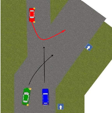

Саме цікаве те, що на цій схемі знак ГД з табличкою не має жодного глузду.
На взаємовідносини синього і зеленого він ніяк не впливає. А зустрічні мають їм надати перевагу по п.16.13, без усяких знаків...

Jarevych писав: А яка різниця, суть не міняється, зелений все рівно повинен пропустити
думаєш?
а як же
10.4 Перед поворотом праворуч та ліворуч, у тому числі в напрямку головної дороги, або розворотом водій повинен завчасно зайняти відповідне крайнє положення на проїзній частині, призначеній для руху в цьому напрямку, крім випадків, коли здійснюється поворот у разі в'їзду на перехрестя, де організовано круговий рух, напрямок руху визначено дорожніми знаками чи дорожньою розміткою або рух можливий лише в одному напрямку, установленому конфігурацією проїзної частини, дорожніми знаками чи розміткою.

Повідомлення may » Нед, 03 квітня 2016, 10:04
bossjara писав: синьому не можна прямо їхати
А тут є цікавий варіант. ;) На місці синього може бути маршрутка і їй туди дозволено...

Повідомлення Liuskywalker » Пон, 04 квітня 2016, 09:13
may писав: На місці синього може бути маршрутка і їй туди дозволено...
або якась доставка .... "Кірпічь" має багато "але" , вобщєм ... :beer
