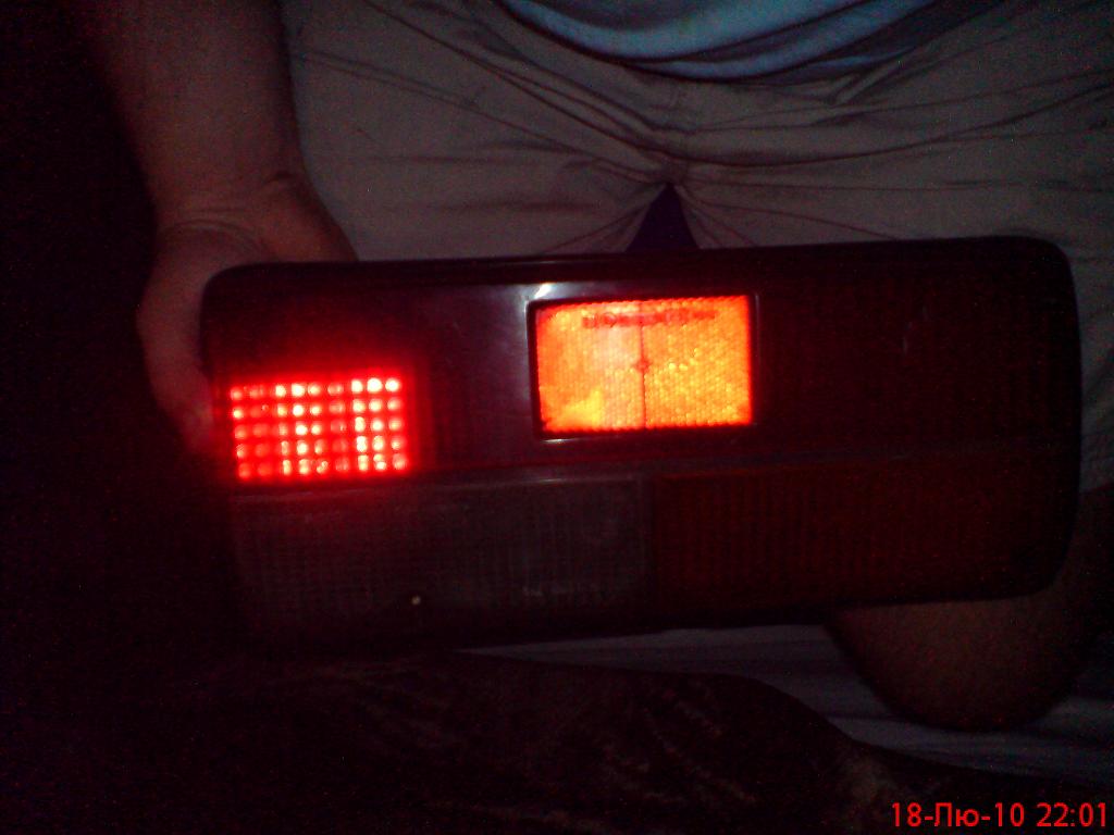

Почав я переводити задню оптику на діоди!
Незнаю що вийде, якщо вийде рагтюнінг, то куплю проспортовські з діодними габаритами і стопами!!!
Ось що на даний момент вийшло! ..сектор до кінця ще не заповнений!
хто, що скажить?? Варто далі продовжувати???

я б продовжував,))) тільки може пласмаску вже заодно поміняти, особисто мені не подобається коли стокові кольорові кришки і під ними світодіоди.vazik писав:хто, що скажить?? Варто далі продовжувати???

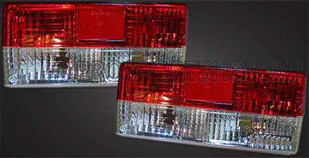

А що порадиш, мені самому то не подобається!DIMICH писав:кольорові кришки і під ними світодіоди.
Але окремо прозорого плафону нема, а купувати нові фари типу такі як на фотці і в них брати самі плафони, трошки за круто виходить, тоді вигідно ставити самі ті фари!
