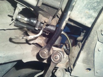

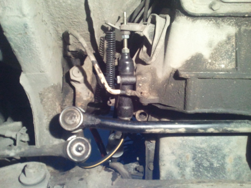

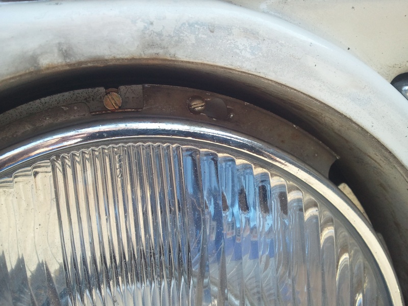

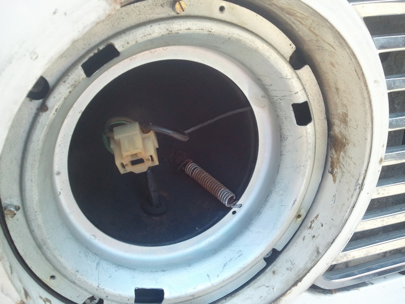

Вирішив трошки поремонтувати Вазик і за одно ліквідувати деякі нюанси по передніх фарах :
значиться по щепленню -замінив робочий циліндр щеплення з трубкою , поставив одразу нову пружину ,прочистив трубку від головного щеплення (з невеличким ізвращєнієм-в плані відчистив нульовкою і полірнув до зеркального покриття пастою) :D :facepalm
Висновок після проробленої роботи -незадовільний :angry
Чому??? :surprised тому що незміг відрегулювати свобідний хід вилки(педалі) якщо зробити мінімальний с\х 5мм -то передачі невключаються, якщо зробити мінімальний с\х 1-2мм то бере з підлоги а деколи передачу важко втикнути :cry :angry
висновок - я думаю проблема криється в :
а- вилка щеплення (зігнулась )
б-погано прокачане щеплення ( хотя це неможливо)
с- просівша корзина ( неваріант бо наїздив по км фігню)
напевно треба зняти пильник на вилці і прикинути до старої чи рівна ( треба взнати чи можливо поміняти вилку незнімаючи коробки) :surprised
Позитивні моменти : добрався сьогодні до передніх фар і мріяв про це десь рік (весь час руки недоходили)

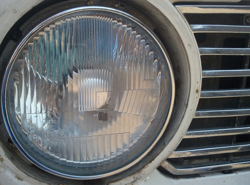

проблема заключалась в тому що неміг відрегулювати фари нормально через загнивші рег.болтики , сьогодні купив ремкомплект і нові регулюючі чаши(кільця) на стрих була зірвана різьба ! зняв ,почистив і помалював задні чаши-колпаки фар і повністю перебрав цей вузол , тепер все ненапряжно регулюється і нові лампочки OSRAM Night Breaker Plus LIMITED EDITION Extra Lifetime H4 12v 60/55w засвітили зовсім по інакшому! я дуже тішусь з того поскільки світло є одним з приорітетів безпеки в темну пору доби :D
Окреме спасибі Formula1 за кусень поліровочної пасти( який відколовся при поліруванні поршенька )-вона мені сьодня пригодилась для поліровки окулярів з передніх фар.

pavlolvov писав: треба взнати чи можливо поміняти вилку незнімаючи коробки
мені так міняли колись, але коробку від мотору всерівно вроде відєднувати треба

pavlolvov писав: тому що незміг відрегулювати свобідний хід вилки(педалі) якщо зробити мінімальний с\х 5мм -то передачі невключаються, якщо зробити мінімальний с\х 1-2мм то бере з підлоги а деколи передачу важко втикнути
Сам шток по себе свободного хода не имеет ?
Что старший на это всё сказал ?

Black, свобідний хід є полюбому! я б навідь неїздив як би його небуло ,знімав би коробку бо можна вижимний так загнати. Нюанс в тому що коли робиш так як книжка пише то всерівно при їзді буває що неможу загнати передачу без подвійного вижиму або просто виключити на нейтральну. Якось цей вузол живе поки своїм життям !
Black писав: Что старший на это всё сказал ?
думаємо що всетаки вилка або посадочне місце (шарік) кароче шось там. щеплення нове ,пробіг десь 15тищ , і вилка і робочий і головний теж нові :sing
вчому проблема покаже відсовування або знімання коробки!

зверни увагу ще на шток головного счеплення,там де кріпиться до педалі.буває розбивається і не довижимає. В себе умудрявся замінити вилку счеплення не знімаючи кпп,правда складно одіти фіксуючу пружинку вижимного(

~@roma@~, шток новий ! міняв тому що після заміни щеплення неміг зрозуміти чому на робочому гайки вивернуті вєе на максимум ! а оказалось що шток на головному циліндрі коротший за новий на практично 2 см ! :surprised

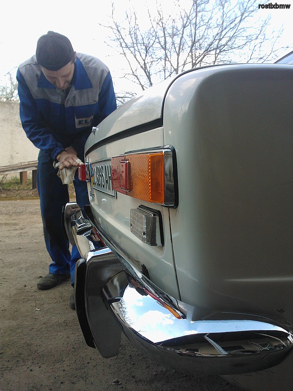

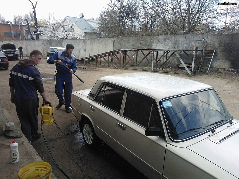

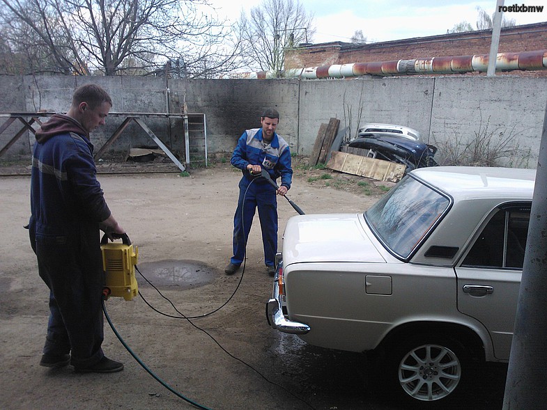

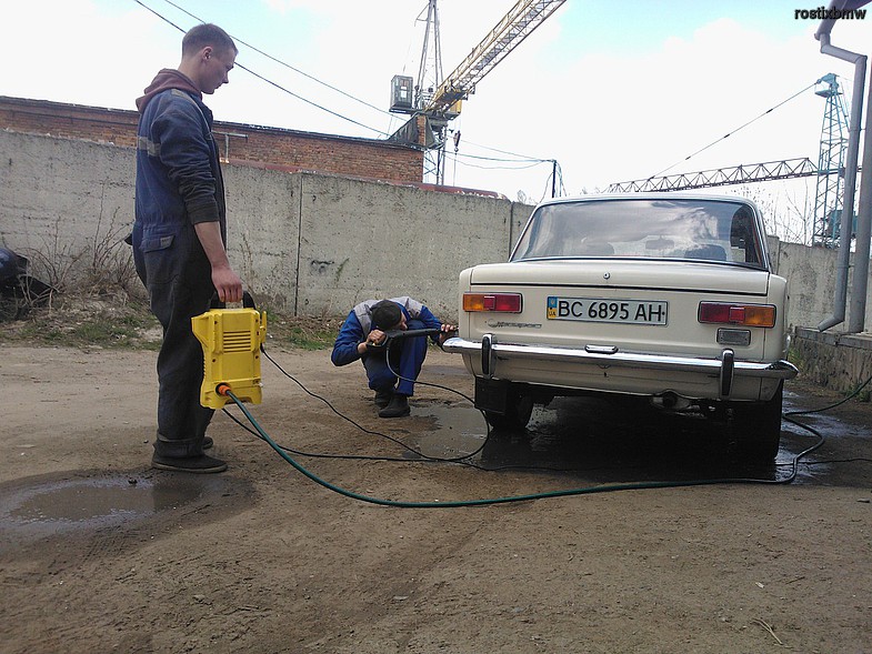

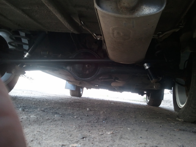

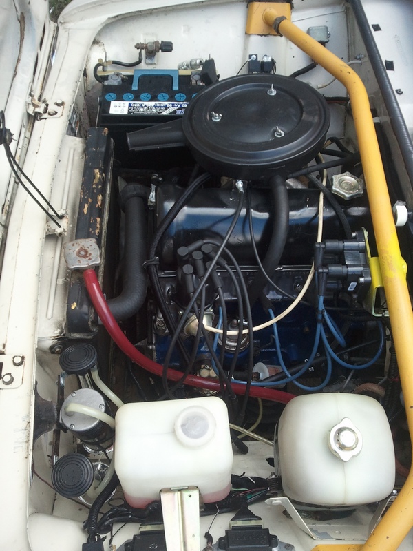

Запарив Я баньку свому жигулику і рішив його до свята відраяти як завжди(ненавиджу брудну машину а особливо в моторному відсіку) всі хто мене знає це підтвердять!!!
значить хімія + качрер + шаппуньчик=чиста машина - кароч помив мотор по можливості де дістав і днище + давно хотів і помив задній міст з барабанами + поверхнева мийка і салон і полірування хрому теж незабарилось !
Подальші плани - привезли мені сьогодні масло в задній міст адінол gh80w90gl ато переїздив троха і заодно змазку для направляйок супортів ,для підшибників і пшикалку типу ВДешки і в понеділок знову поїду на розвал ато шось мені всеодно неподобається як стоїть руль і при гальмуванні легенько тєгне вбік. З сцепленям розібравсі- причина банальна булька десь загуляла :shout :facepalm вилка ціла, ніц нетече ,все вижимається і працює , Кінець. :roll

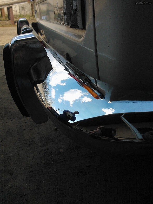

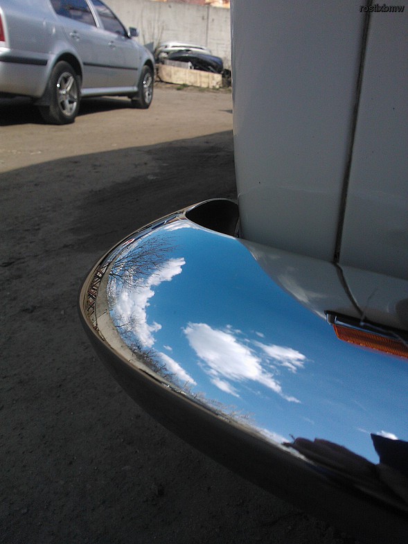

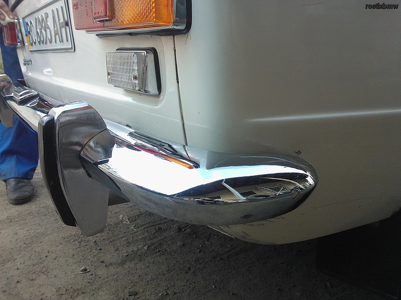

Дякую Formula1 за те що він непонятно як, (приховано) встигає мене зфоткати і надає мені фотки для мого альбому!!!!
свіжі гарячі фото :p

Re: Моя машина- моя ровесниця!!!
Повідомлення Felix » П'ят, 26 квітня 2013, 22:49
pavlolvov, паша, бампер блистит як в собакі яйца :D
pavlolvov
Повідомлень:2032
Ім'я:Пашка (борода)
Номер:21013
Повідомлення pavlolvov » П'ят, 26 квітня 2013, 22:56
Felix, :D думаю що краще :smoked
БК2"www"Bluetooth
Felix
Лінгвіст
Повідомлень:3847
Ім'я:Felix
Повідомлення Felix » П'ят, 26 квітня 2013, 23:01
pavlolvov, не да.. в принципі сагласін, пес так не вилиже :D :D :D
