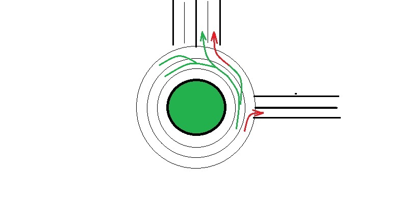

PS:
як зменшується пропускана кільця і які додаткові незручності від того що права не може кататись по колу?

MAECTP0 писав: я усуваю точку перетину
Ясно.
З методом конфліктних точок ти не знайомий. А ОДР бажаєш займатися... ;)
MAECTP0 писав:PS:
Розказую!

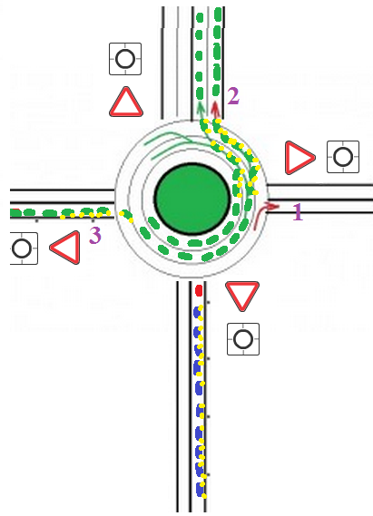

Колона з десятків сотень ТЗ рухається з "3" на "2".
Тут їде MAECTP0(червоний ТЗ), якому також на "2".
Стає перед перехрестям і стоїть - в праву смугу йому в'їжджати не можна - вона тільки для руху на "1"!!!
А за ним стоїть колона, якій власне на "1"! І стояти буде до посиніння. Фен-шуй повний! :D

став задачу. яка ЗП???
may писав: Тут їде MAECTP0(червоний ТЗ), якому також на "2".
не гірше ніж тепер коли таж колона їде по зовнішній. як зараз вклинюються так і там вклиняться.
проте так колона після 1 сміло перелаштовується у зовнішню щоб виїхати на 1у смугу або продовжує по середній і виїжджає в 2у без пригальмовувань що їх хтось по зовнішній підріже. а отже пропускна кільця не зменшується а збільшується.
