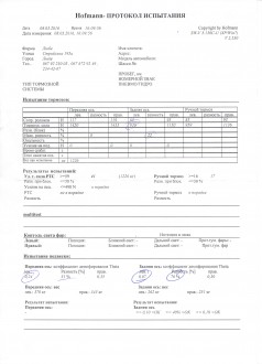

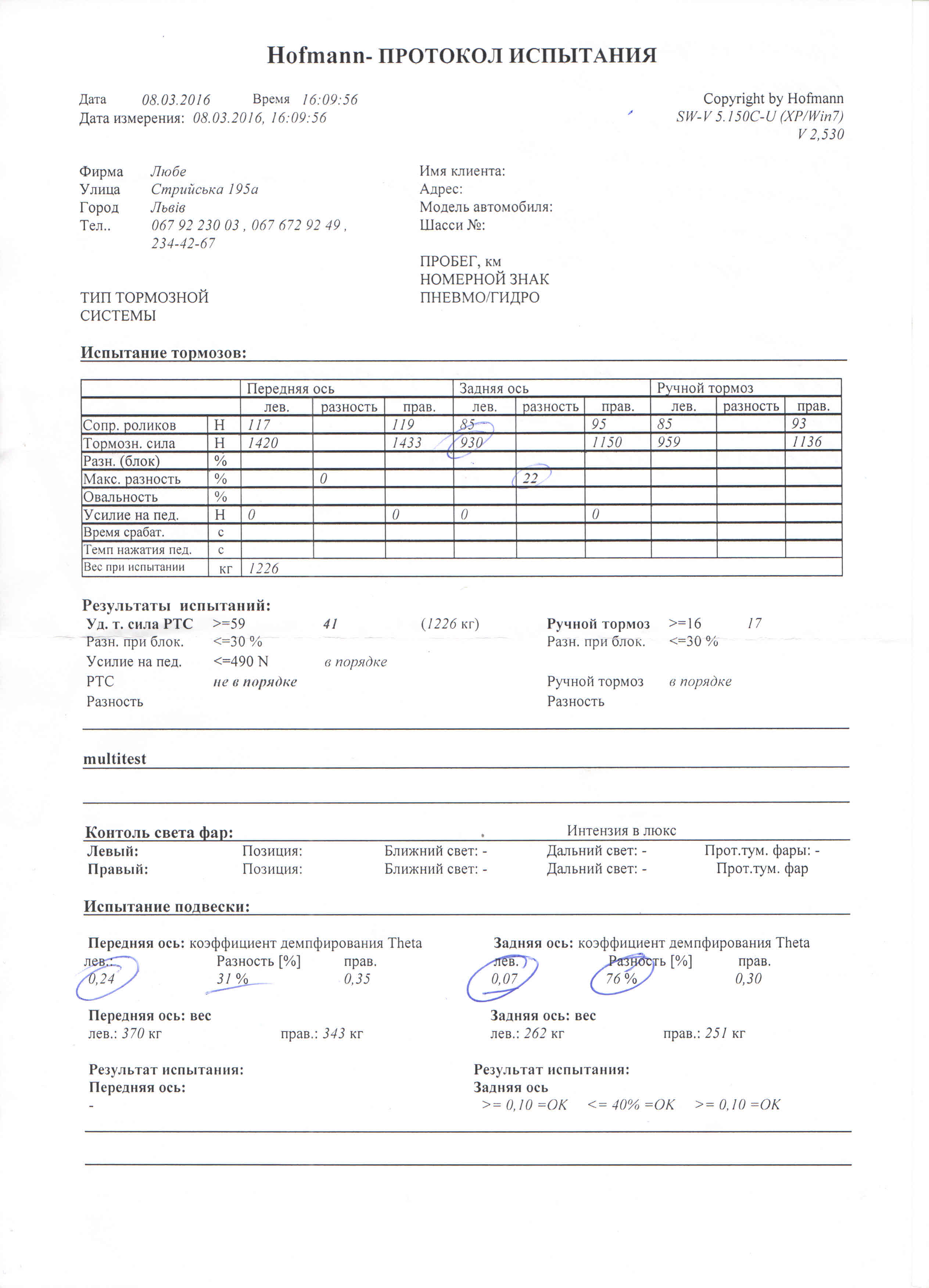

З'їздив я тут на днях на вібростенд заради цікавості. Вирішив ще все таки переконатись шо амортам жопа (були сумніви по передніх). Результат:

Сьогодні почав ліквідовувати косяки, а саме замінив задні аморти+пружини. Всьо взяв по Каябі (дякую *Lesyk* за запчастини). Результатом не можу натішитись. До речі, ззаду стояло 2 різних аморта, 1 з яких (лівий) - ше рідний :shock

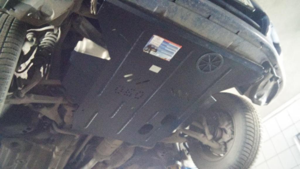

Ше змонтували сьогодні таку шнягу:
Поки все :sing

О, нарешті приїхав правильний захист. Вітаю =)
Як відчуття на свіжих амортах? Бо було як желе)

-Driver- писав: Ше змонтували сьогодні таку шнягу:
така шняга хороша річ, захист то що треба.

-Driver-, захист металічний чи пластик?

метал
Bugs_bunny писав: приїхав правильний захист
igorojk писав: захист то що треба.
Та, ви праві. Давно хотів захист, бо в мене там все доволі низько і часом стрьомно їхати по якійсь поганій дорозі. А ще люба калюжа і вся підкапотка в болоті. Тепер так не буде. :-)
