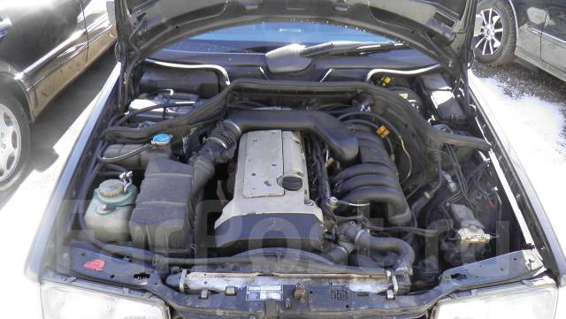

Kirik писав: ставити 104 мотор
а він на яких мерсах ішов? тих с-ках з 93 року?
Kirik
Повідомлень:4093
Звідки:Leopolis
Re: Мій перший Мерс 124 260E
Повідомлення Kirik » Вів, 05 квітня 2016, 23:25
AVP_6 писав: а він на яких мерсах ішов? тих с-ках з 93 року?
він ставився на 124 як з мех інжектором так і повним, потім на 210, на Ц-шки ставився, на 140-ві ставився.і шукати зразу 3,2 8-)
