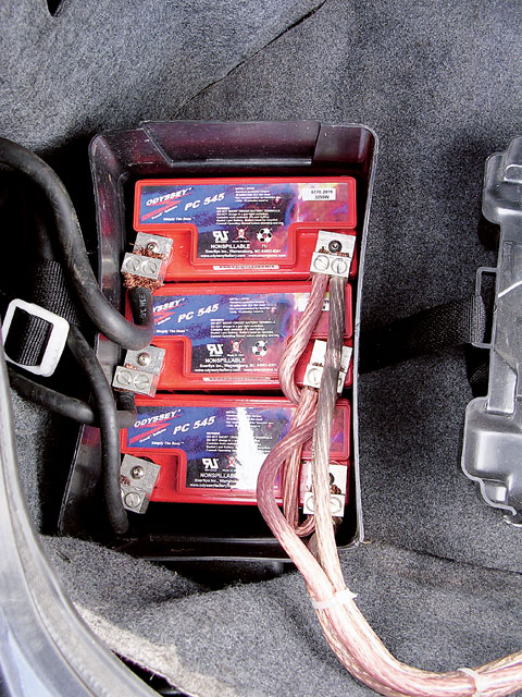

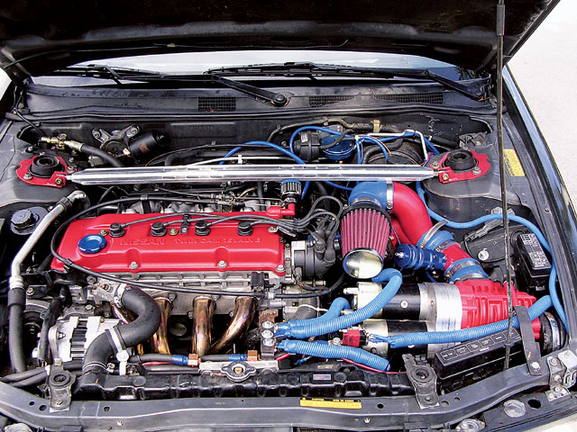

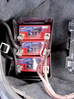

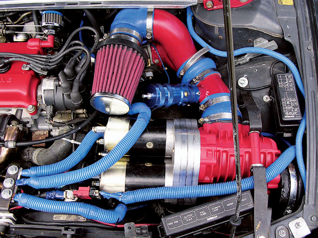

З заводу навряд, а ось просто доставити можливо. Правда це скорше аналог закису азота ніж компресора або турбіни. Працює цей девайс на базі декількох стартерних моторів і споживає приблизно 10 КВатт єлектричної потужності ( причому половина її йде на втрати - струм при 12 вольтах порядка 900 А, на 24 вольтах в половину менше). Працює по 10-15 секунд, заряда батарей хватає хв на 5
