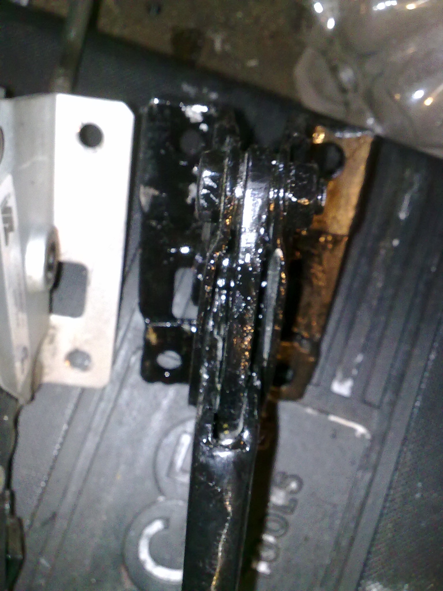

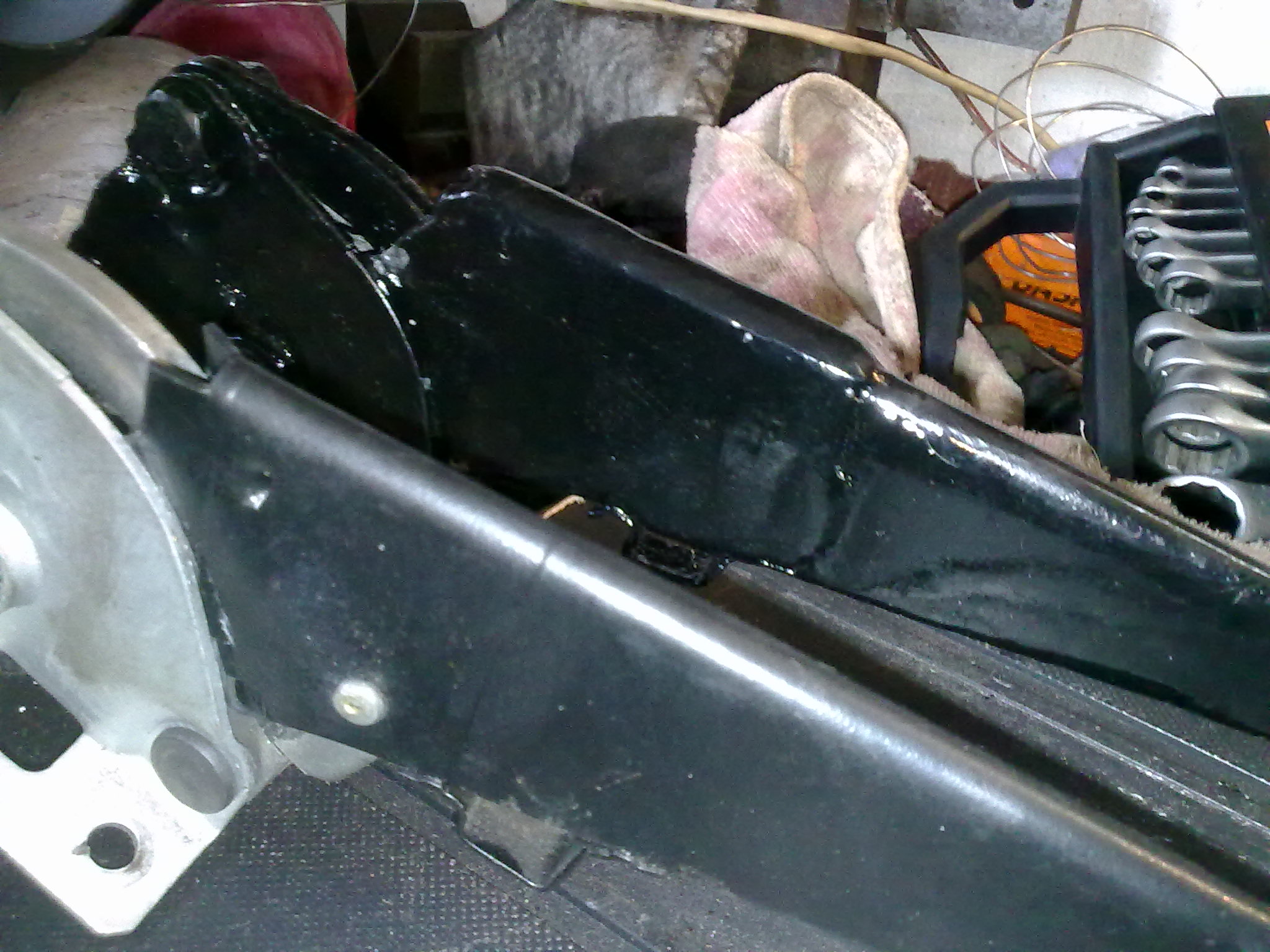

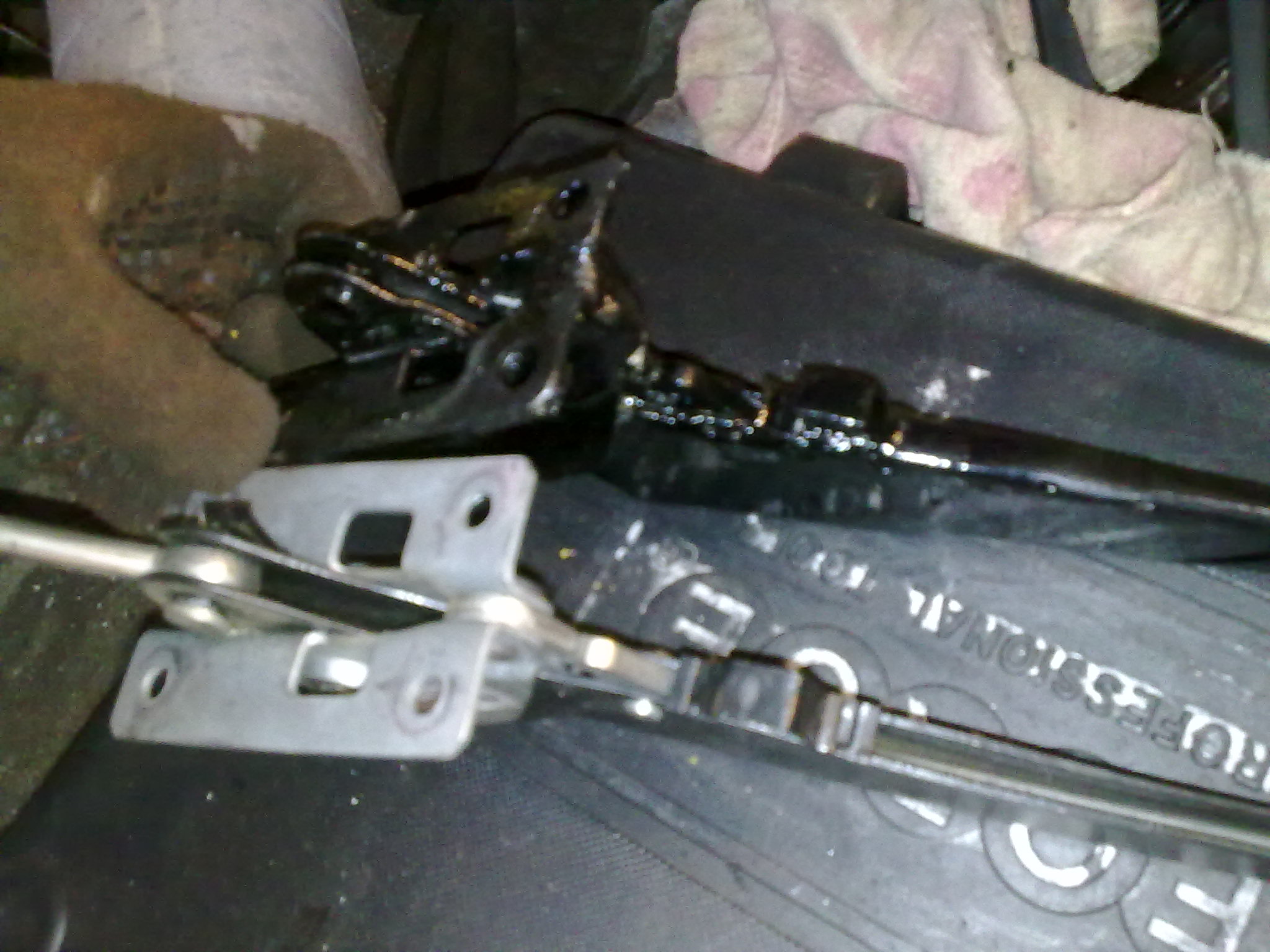

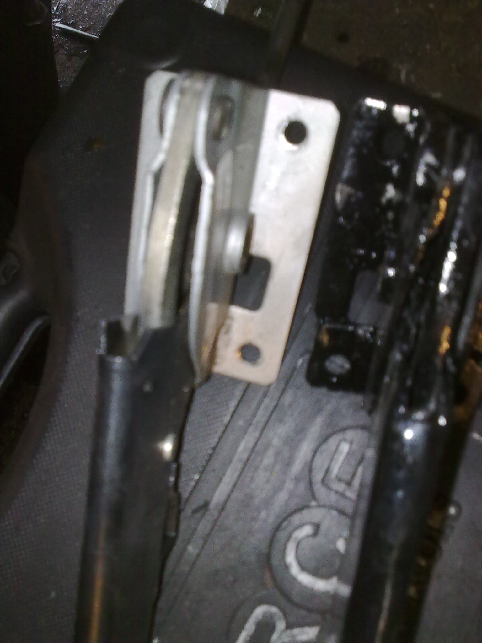

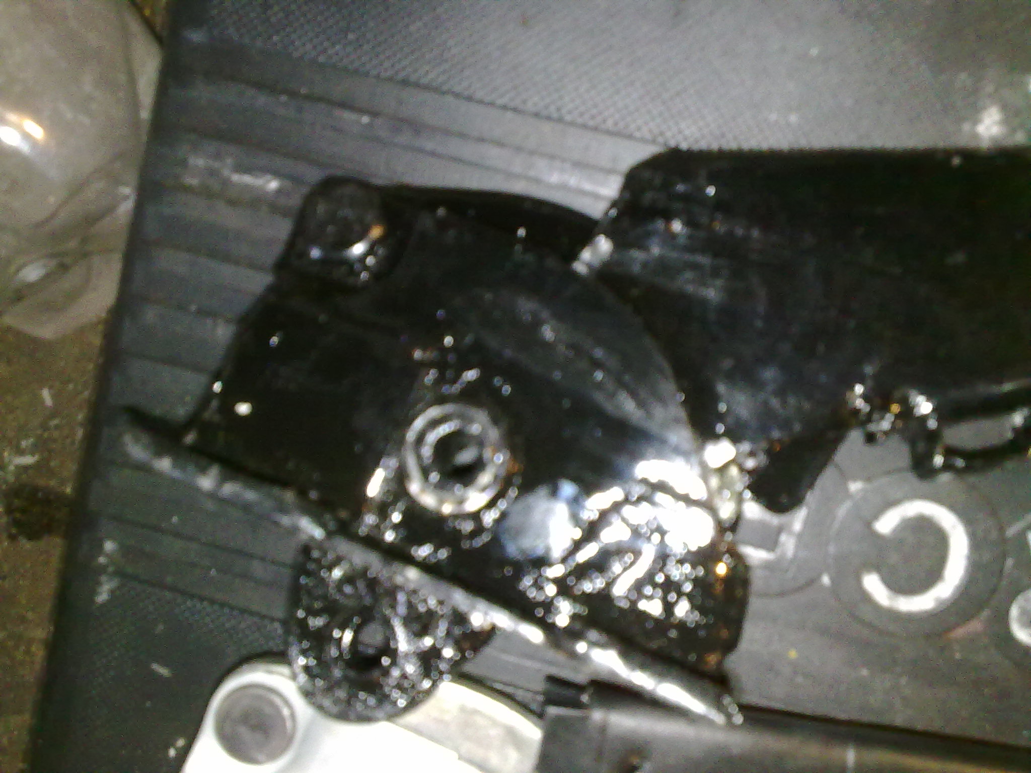

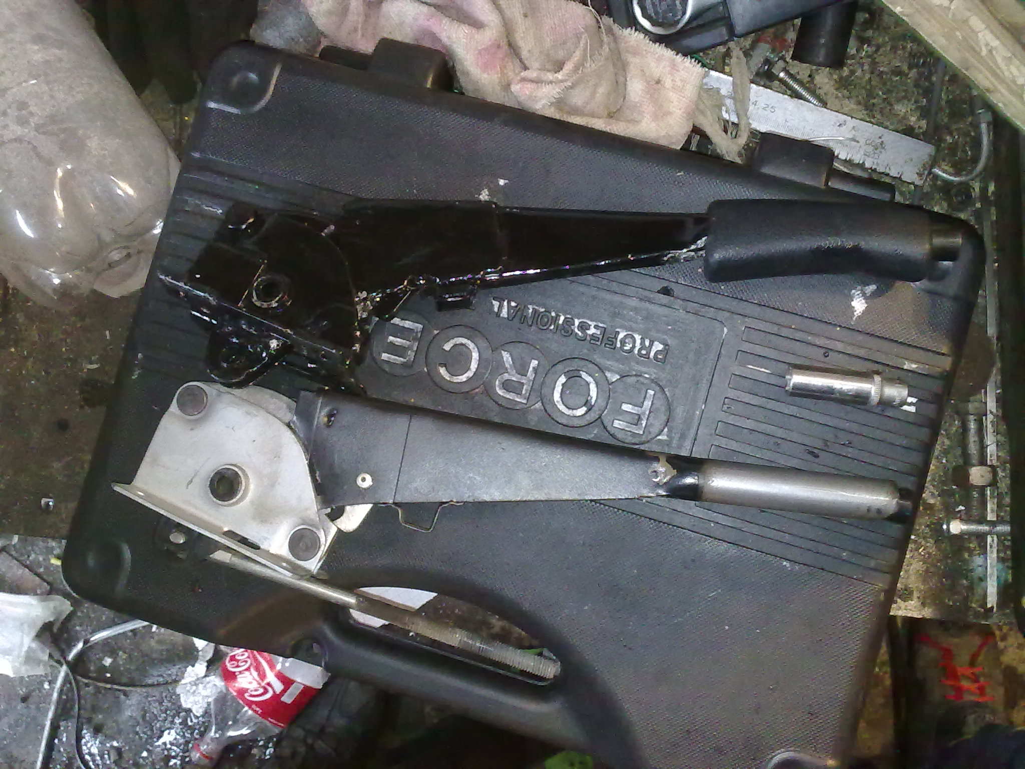

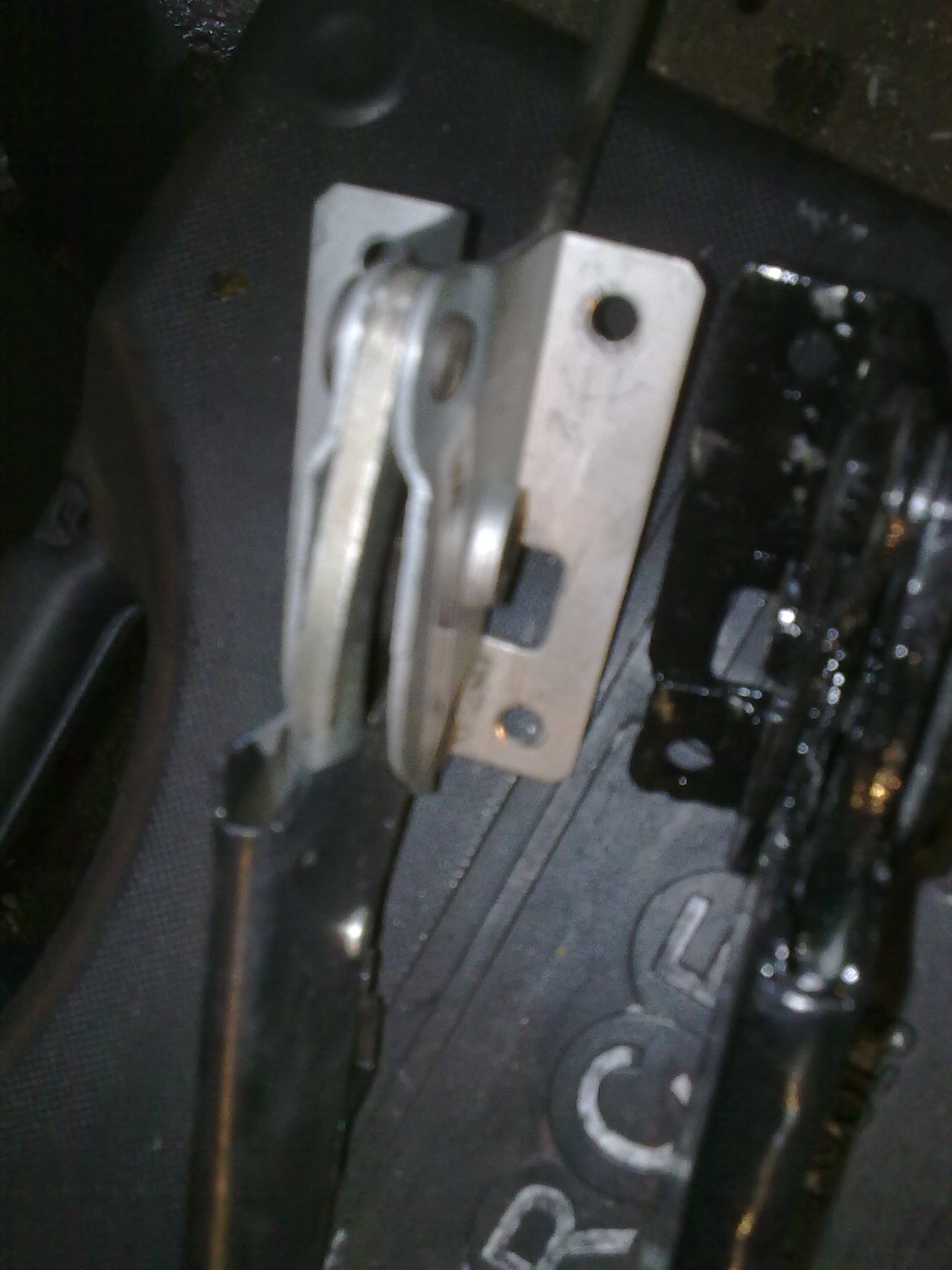

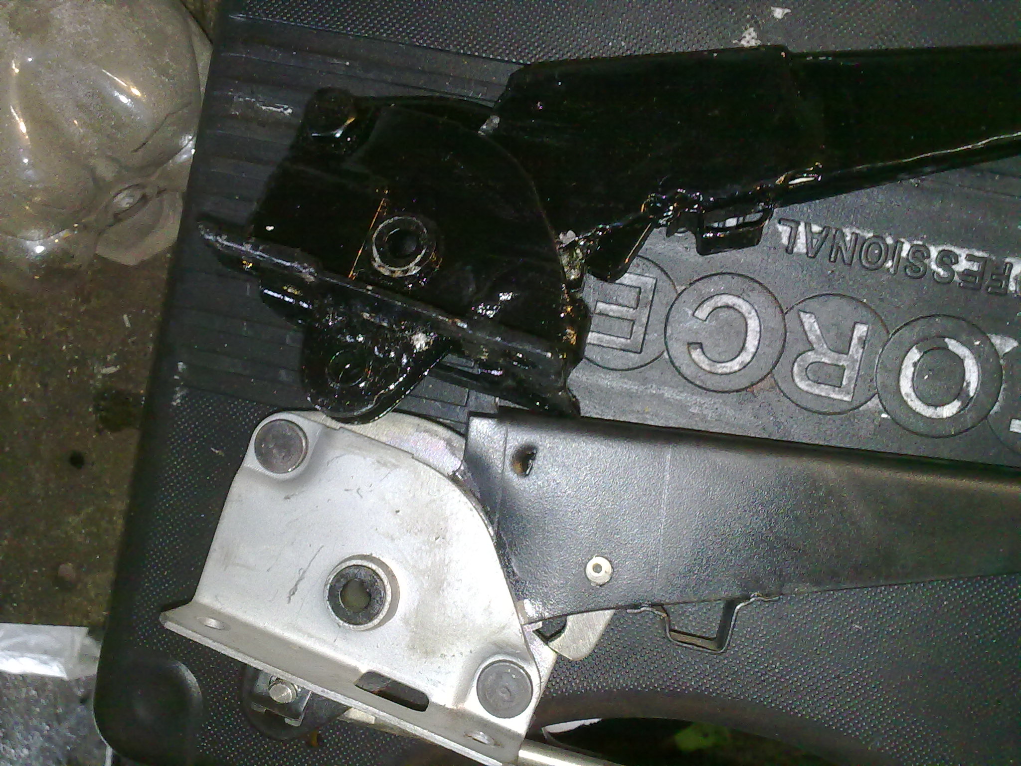

Модифікація стокової ручки ручніка - підсилення!
Різниця помітна на око:
Тепер зусилля не йде на скручення і деформацію ручки ручніка, а чіткіше передається на блокування задніх коліс (троси в мене нові)!

UncleSam, А было бы еще лучше, еслиб ты ручку чуток удлинил. 5-10 см, а эффект огромный.

Є в мене девайс - подовжувач ручки+блокіратор кнопки. Якраз на 5 см подовжує.
Власне ним я і умудривсі "ізуродовать" стару ручку ручніка.:))
Для того щоб він наліз, треба зняти пласмасому рукоятку з ручки ручніка. Мені вже надоїло їздити без неї з голим ручніком в салоні.:)
Зійде сніг, якщо мене пробє на слалом - тобі спробую знову.
Правда я недуже впевнений що воно мені потрібне, оскільки на слаломі я завжди перед тим я шарпнути ручнік пригальмовую лівою ногою,права нога в той самий час на газі.
