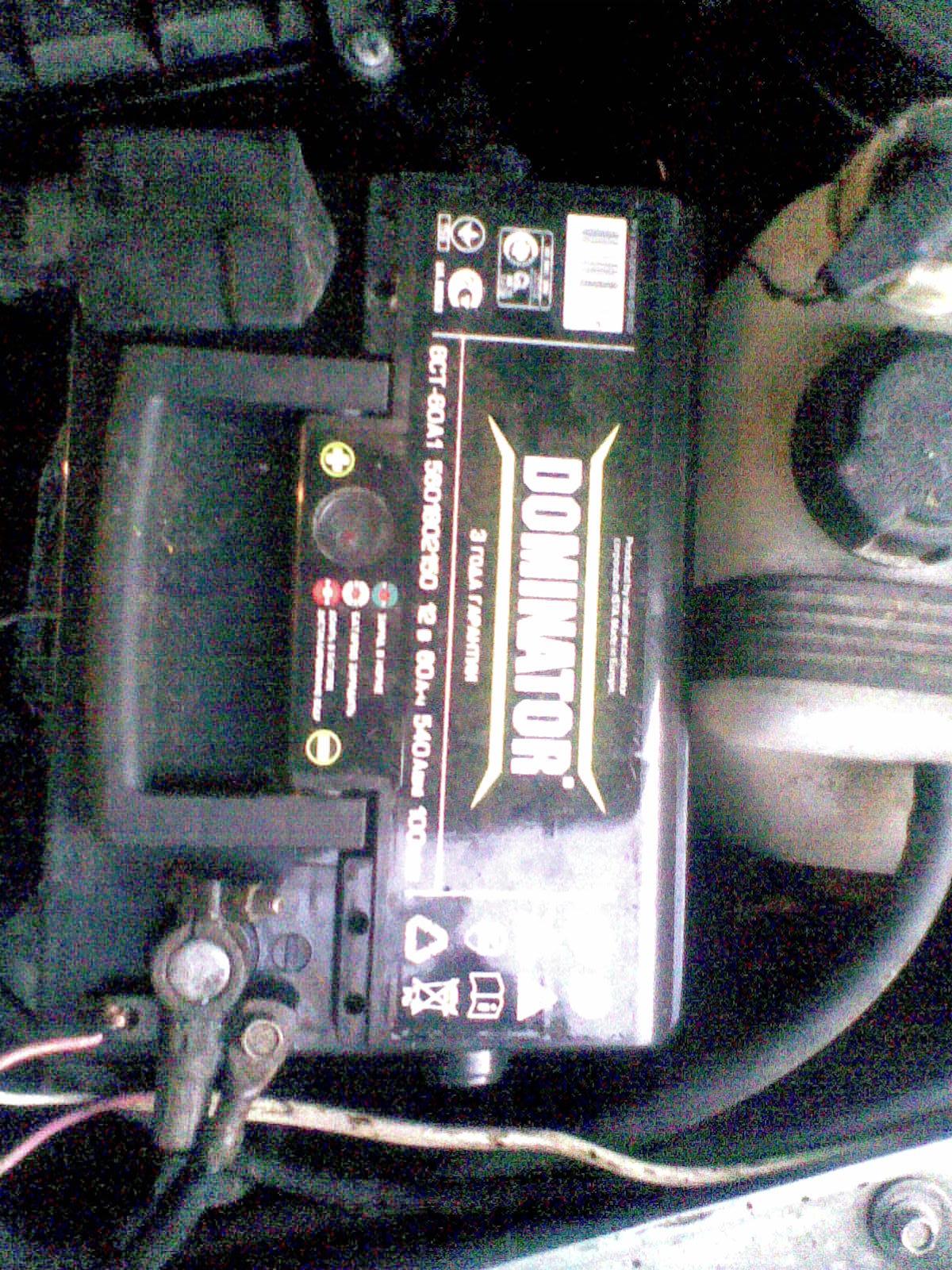

-купив та поставив новий акумулятор, старий хоть 1 рік мав, але мав тріщину, почав мені роз"їдати там все- все почищено та оброблено--------350 грн

Акумич
