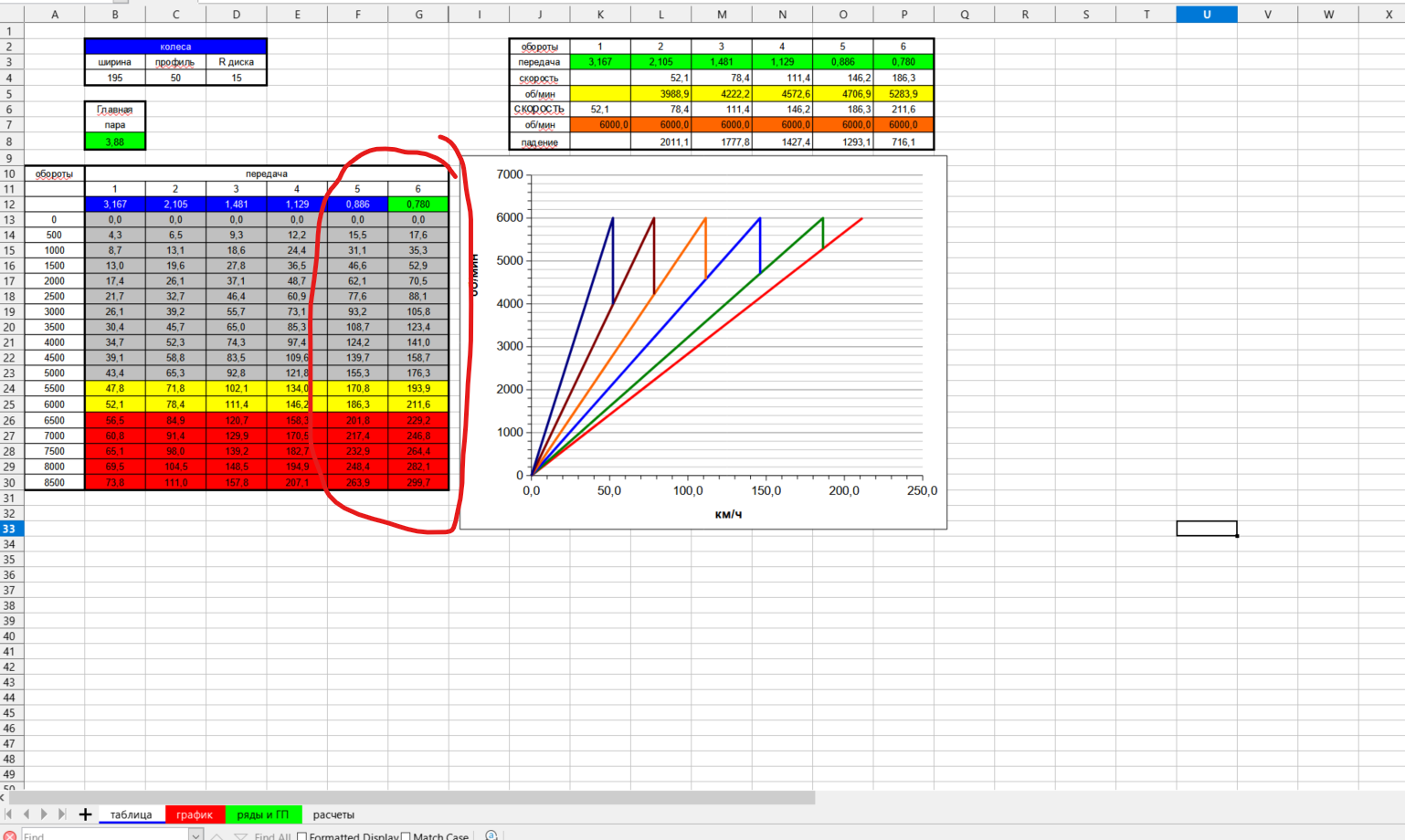

Глянь:
Додав твою пару 3.88.
5 і 6 передачі: 5-а твоя сток коротка, 6-а це та яку ти хочеш ставити. Виглядає на те, що не варто ставити, але з моєї практики (при парі 4.33) - варто, бо економія палива на трасі суттєва.:)
Аналогічно як ставили на Лачеті замість стокової 5-ї 5-ту з "довгої" Опеля. Виходило 1-2-3-4-6 з провалом. Але зато падали оберти, тихіше працювала коробка яка також по заводу мала завищені оберти на 5-тій, казали що була економія по паливу. Якщо не ганяеш на 5-тій і "не за всі гроші світу" - я б поміняв...
