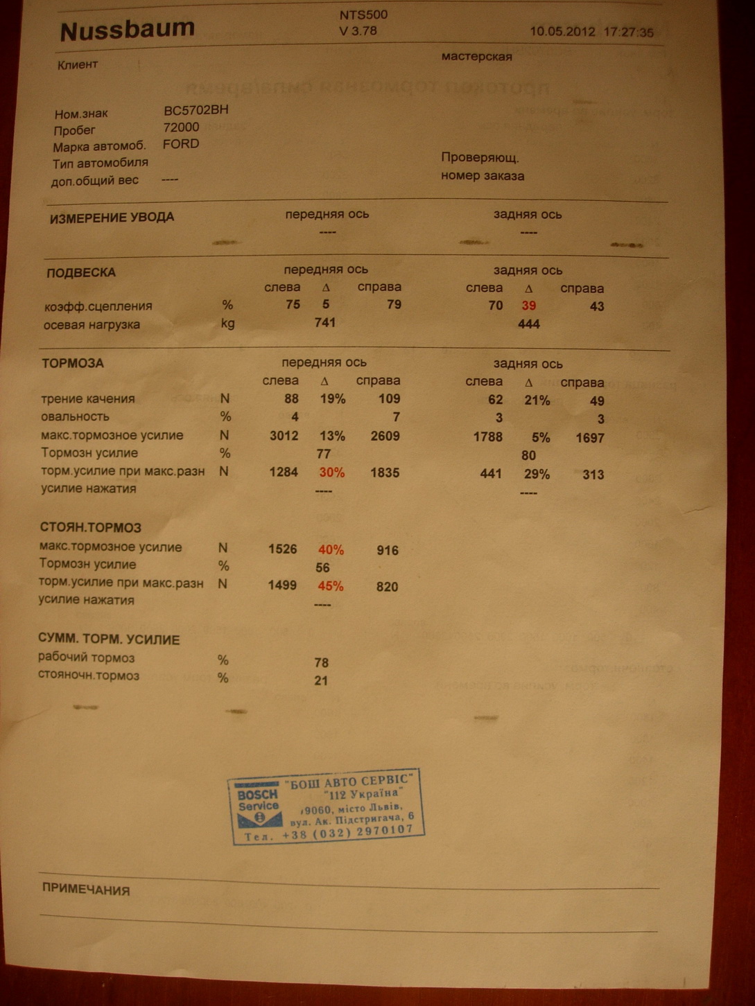

Доречі 7 років тому я був на стенді на бош сервісі. Є якісь заміри гальмівного зусилля. Хіба заїду порівняю з інтересу.. але недумаю що то щось дасть.. бо то треба міряти після активної їзди коли гальма вже добряче працюють.
Чи їхати поміряти, хто як вважає ? :)
Отак по місту їздити то з гальмами проблем ноль, аж забагато.. А колись валив на Чайці сесію 15 хвилин, то там ті заводські гальма досить швидко стали не такі як мали б бути
