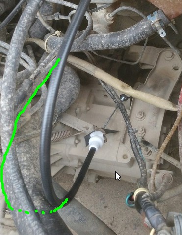

Я не сильний спеціаліст, але можливо варто спробувати перемістити кінець троса? 2019-06-06_091514.jpg
власне проблема і далі залишеться - на моїх фото трос вже впертий в кінець прорізі, і якщо змістити фіксуючий отвір, то далі буде тертя. Хіба ще болгаркою прорізати глибше.
Сьогодні був в токаря: попросив виточити насадку з капролону, яка буде мати патрубок , який ввійде в лапку. І трос буде в ньому тертись. Залом залишеться, але трос не буде контактувати з металом. Власне так і протримувались в мене нові троси, але в них той патрубок був з токої резини, а тут буде капролон, і грубший, на скільки можливо (може навіть розширю отвір в лапці)

Re: Зчеплення
Повідомлення MarKo » Чет, 06 червня 2019, 11:32
Ну тоді зовсім дивна думка:
Отак довжини троса буде досить? Він тоді мав би вирівнятися відносно поточної токи кріплення.
І той гачок стальний почав би реально виконувати свою функцію.

MarKo писав:
зовсім не дивна, це ідеальна траекторія, але там місця немає: грубий патрубок системи охолодження, і після нього високовольні провода. І при відбрації воно все буде тертись між собою...
Ну і довжини замало, але можна було б на замовлення без проблем зробити

Re: Зчеплення
Повідомлення MarKo » Чет, 06 червня 2019, 12:00
Так можливо тоді той тросик навпаки 15-20 см коротший потрібно брати?

Повідомлення scrap » Чет, 06 червня 2019, 12:05
MarKo писав:
класна ідея, їх коротших не буває, але можна спробувати вкоротити.
Я спочатку спробую втулку капролонову поставити і потім пошукаю, хто мені зможе то вкоротити (знаю десь у Львові був дядько який роками займається любими-голубими тросами)
