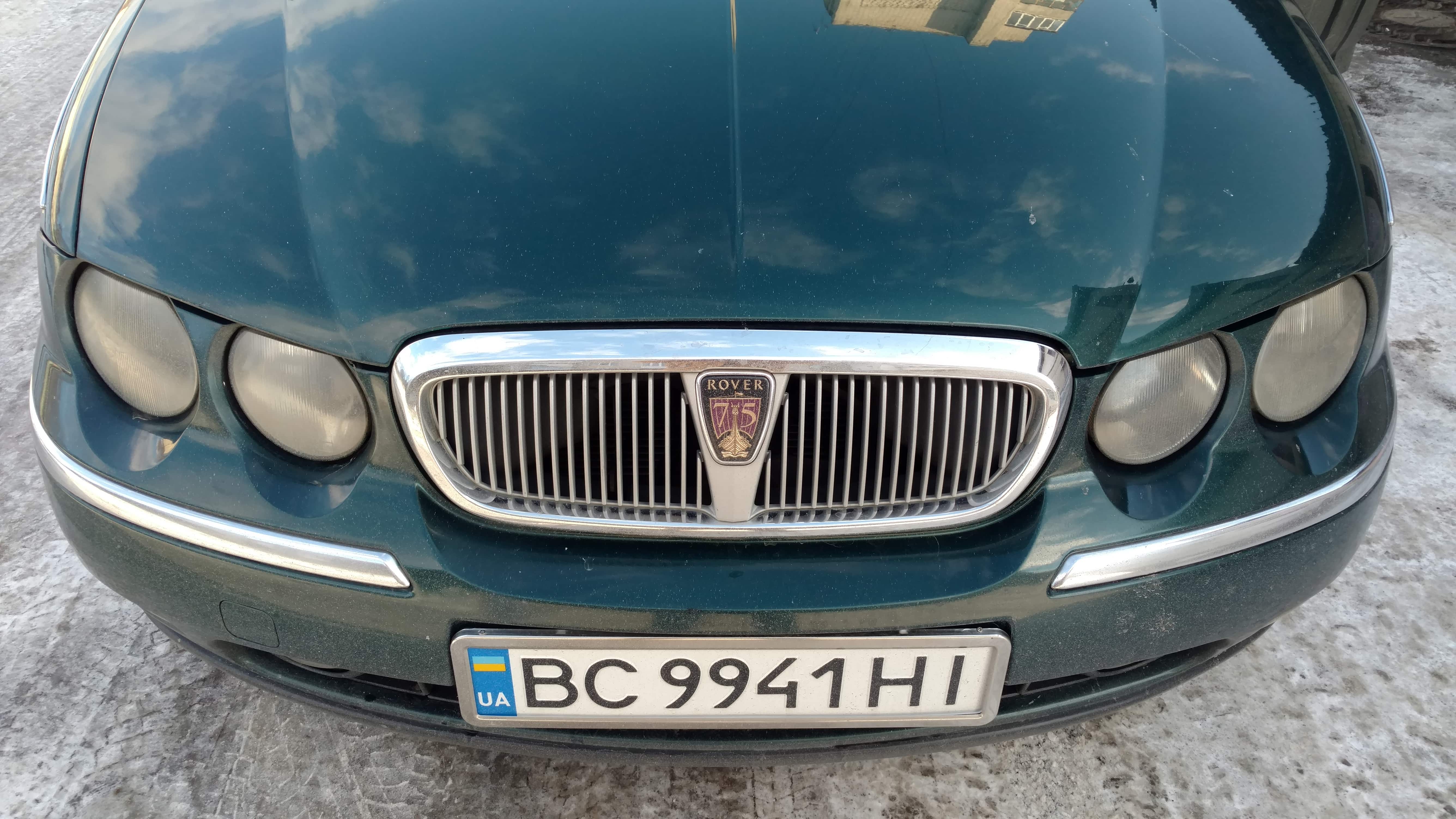

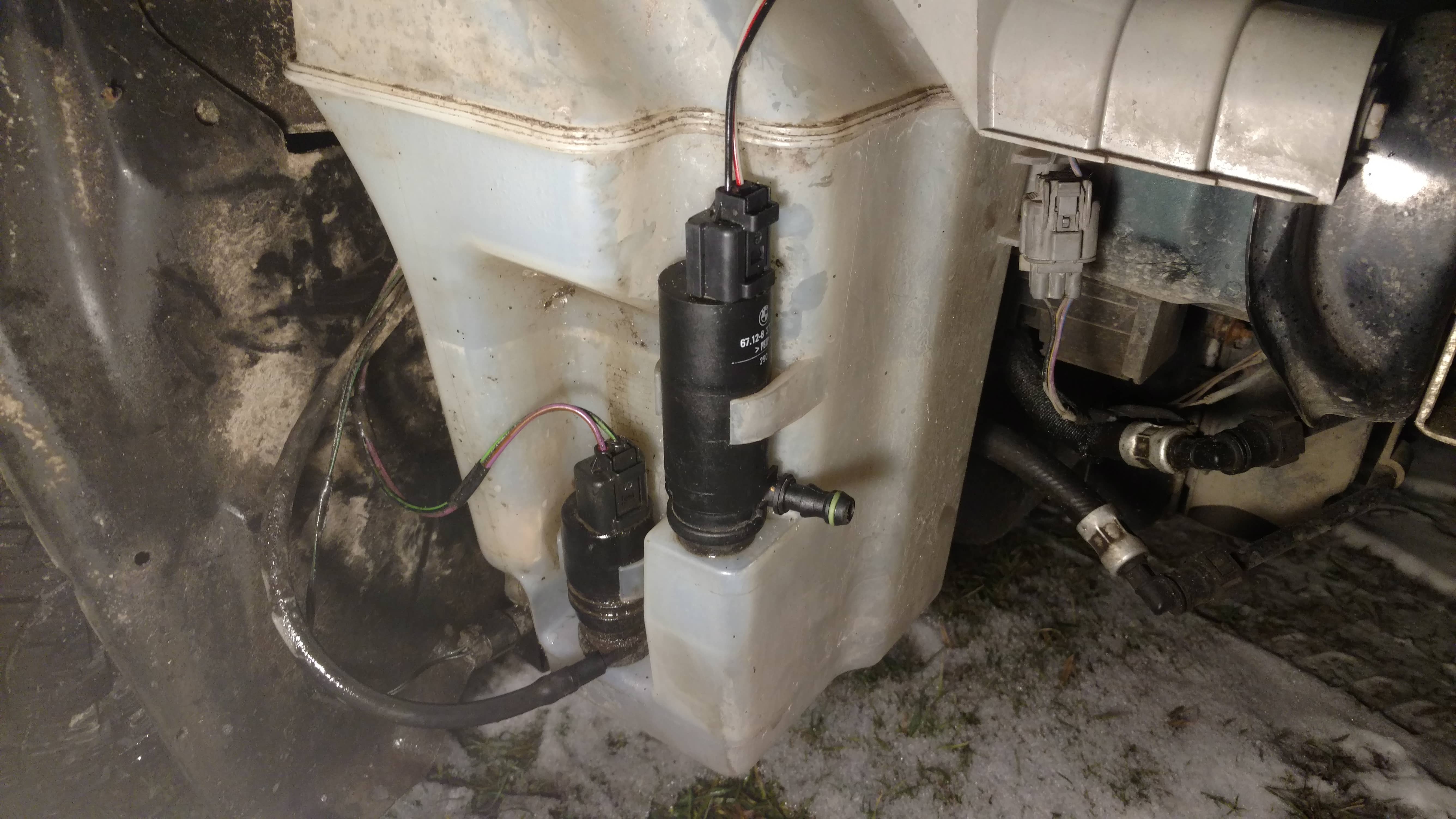

Прийшла зима, падає сніг, стовпчик термометра опустився нижче нуля, саме час залити зимовий омивач.
Але на цьому я вирішив не зупинятись, оскільки на дорозі заляпує лобове скло, то фари заляпує ще більше, тому вирішив поставити штатний омивач фар.
Оскільки вся проводка для цього прокладка заводом, залишається купити пару дрібничок, а саме:
Форсунки 4шт
Шланги
Моторчик
І все, можна ставити.
Форсунки зі шлангами ми я знайшов

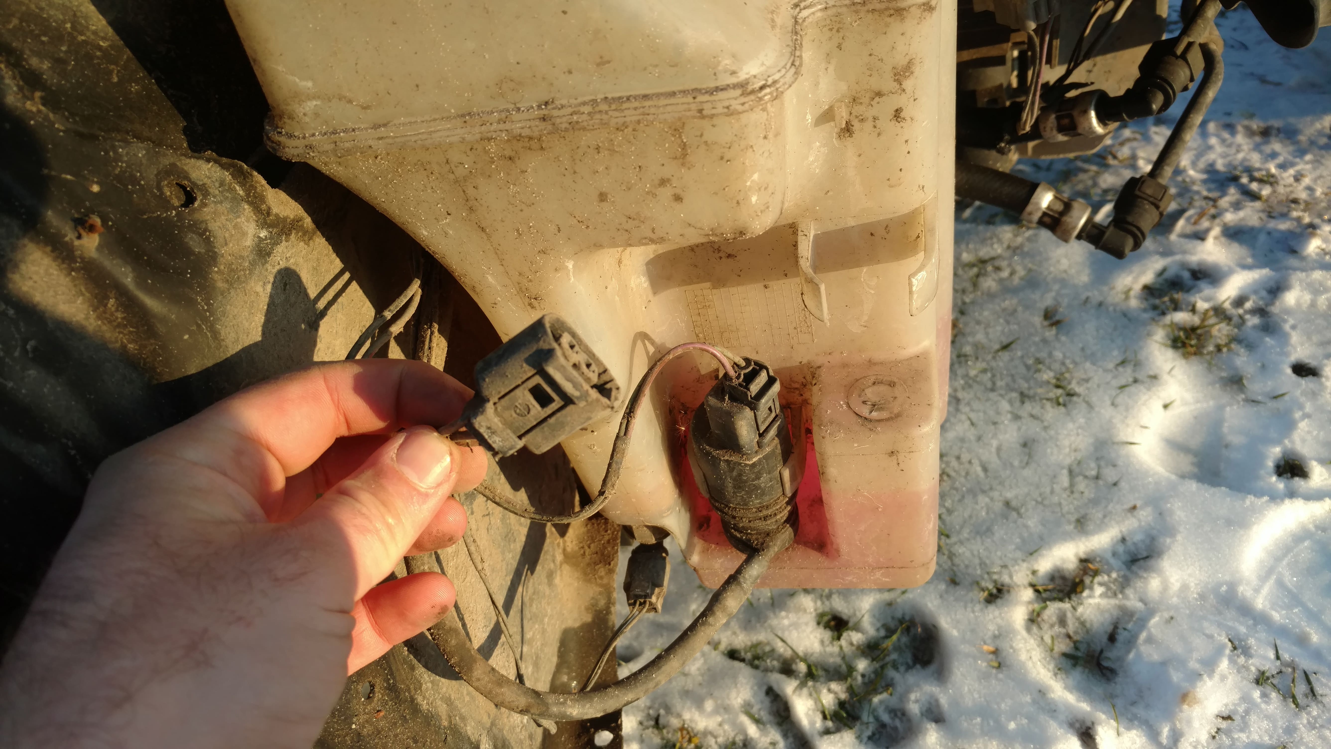

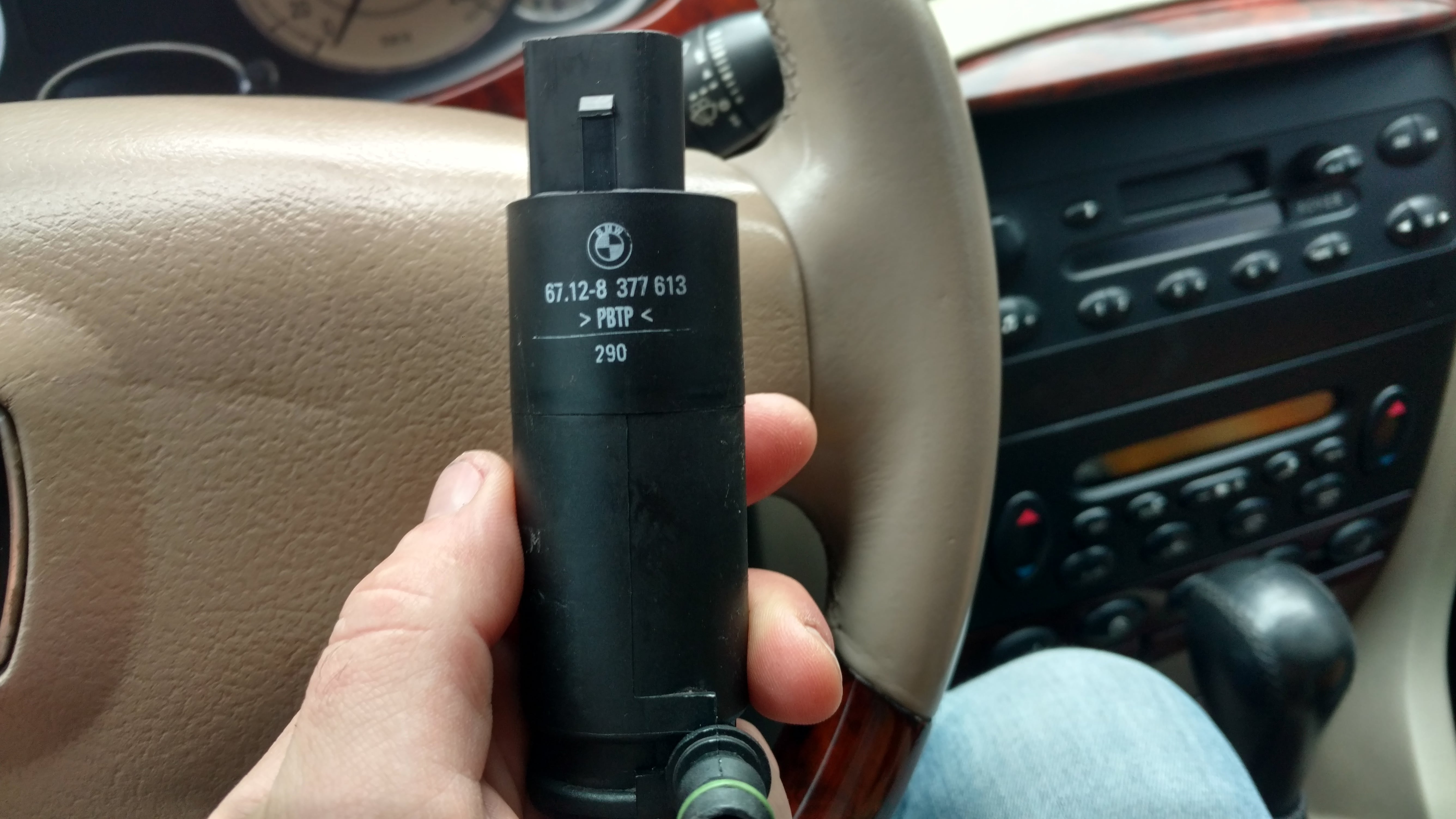

А от з моторчик запара, нема. Пошукати в інтернеті його номер, зрозумів що стоїть моторчик від е39 тому купив БМВшний
Далі це все треба поставити. Знявши бампер біля бачка одразу знайшов фішку для моторчик

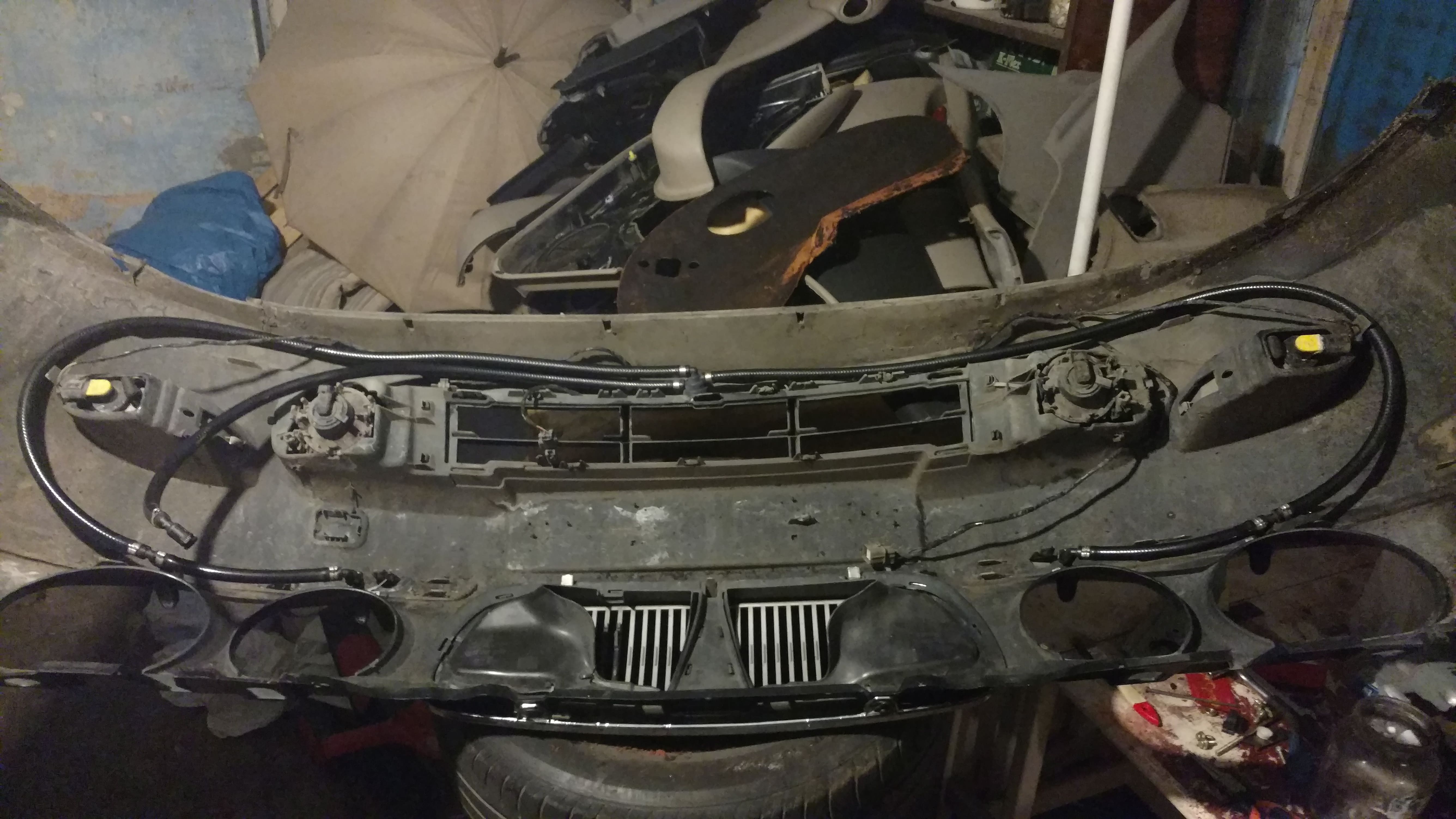

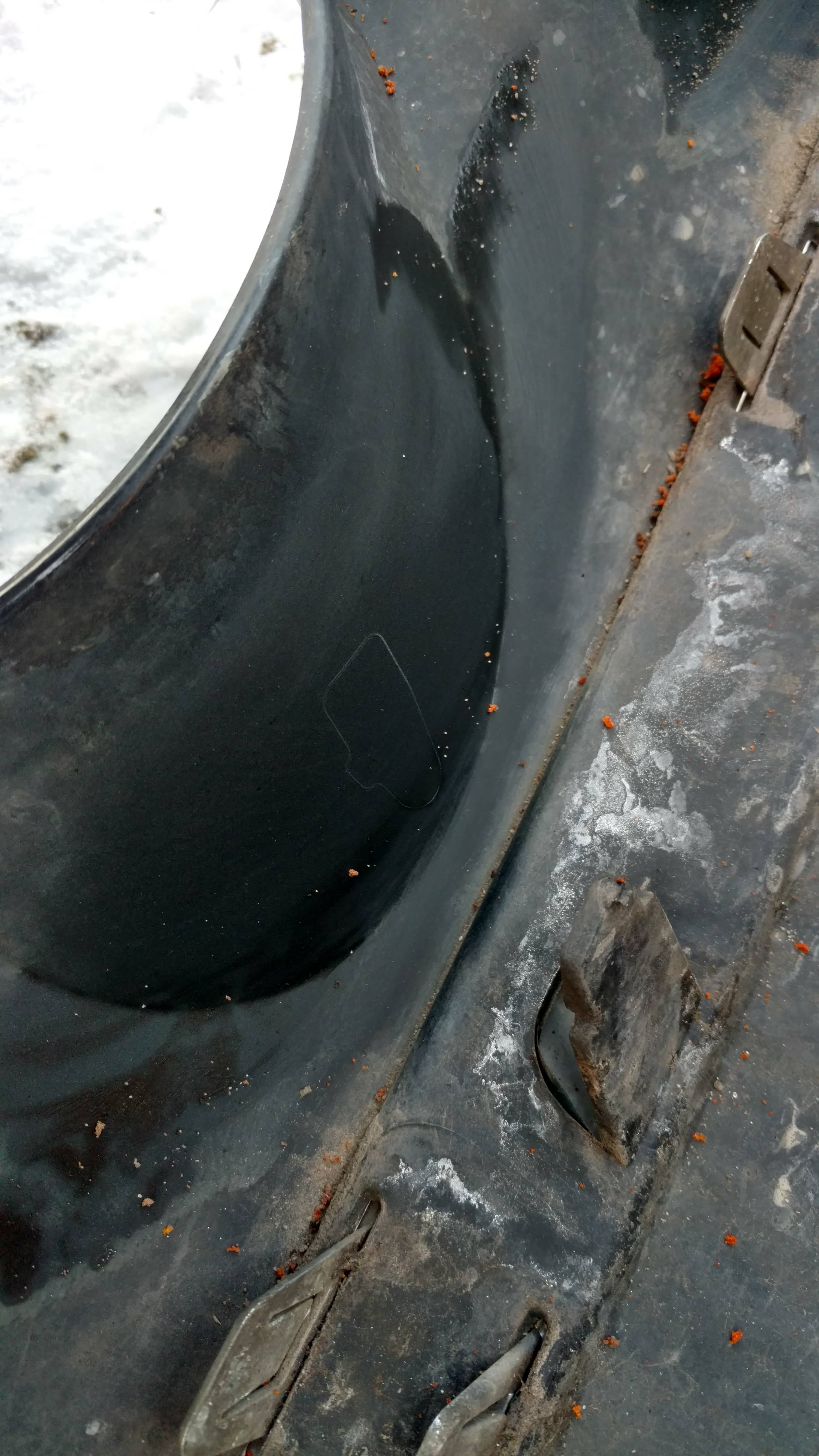

Розібрав її, почистив від бруду, який там назбирувався останніх 18 років і пішов вирізати форсунки в бампер. На зворотній стороні бампера є контури по яких потрібно вирізати, з допомогою бормашинкою вдалось зробити це досить швидко і якісно
Далі проклав шланги по бампера додатково закріпивши їх стяжками
На цьому з бампером все, дальше черга бачка омивач, по намічено у контуру також вирізав отвір під моторчик, і він зайняв своє місце

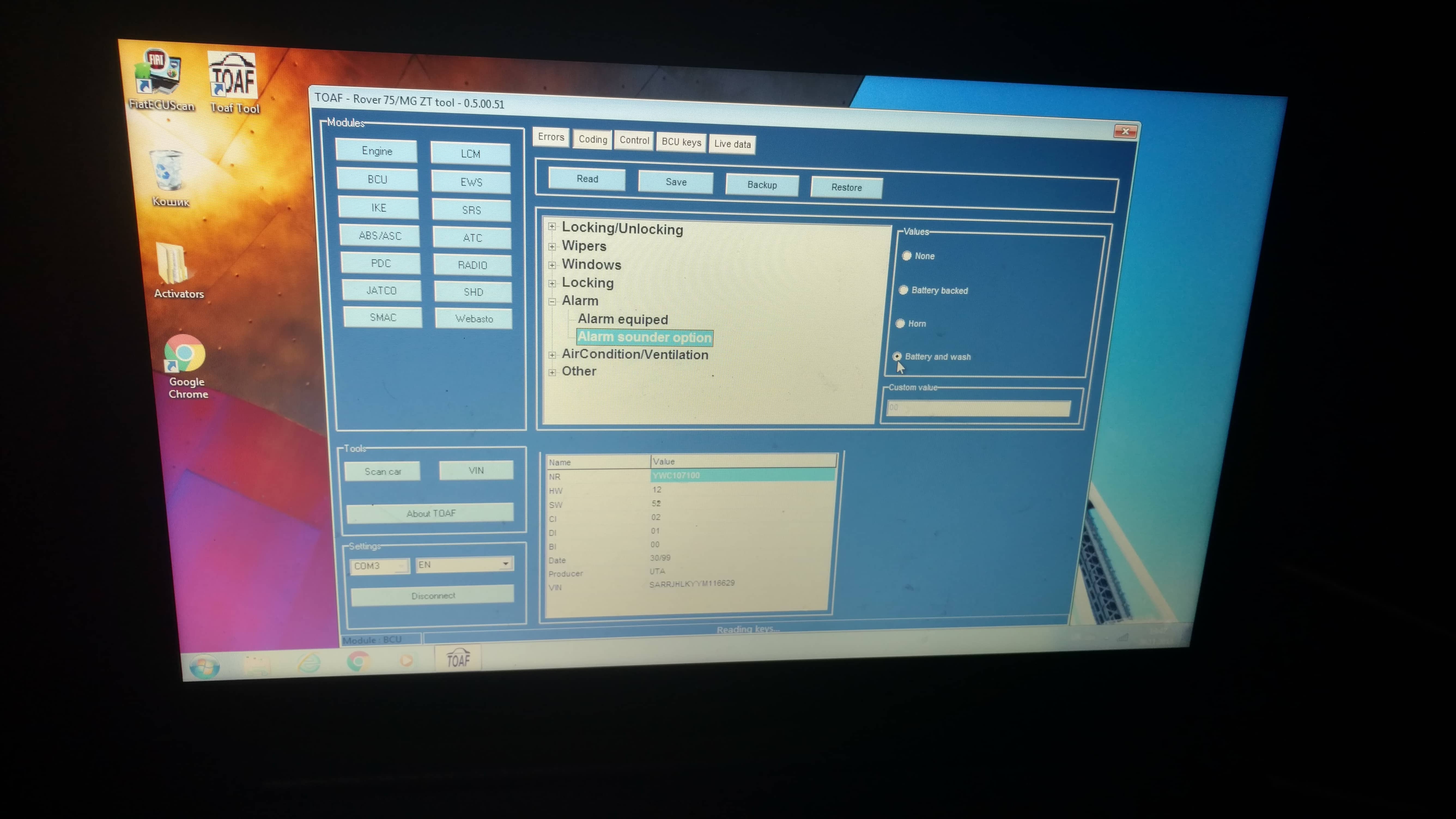

Ніби все, можна пробувати, але ні, потрібно ще в блоці активувати цю опцію, що я і зробив
От тепер можна пробувати.

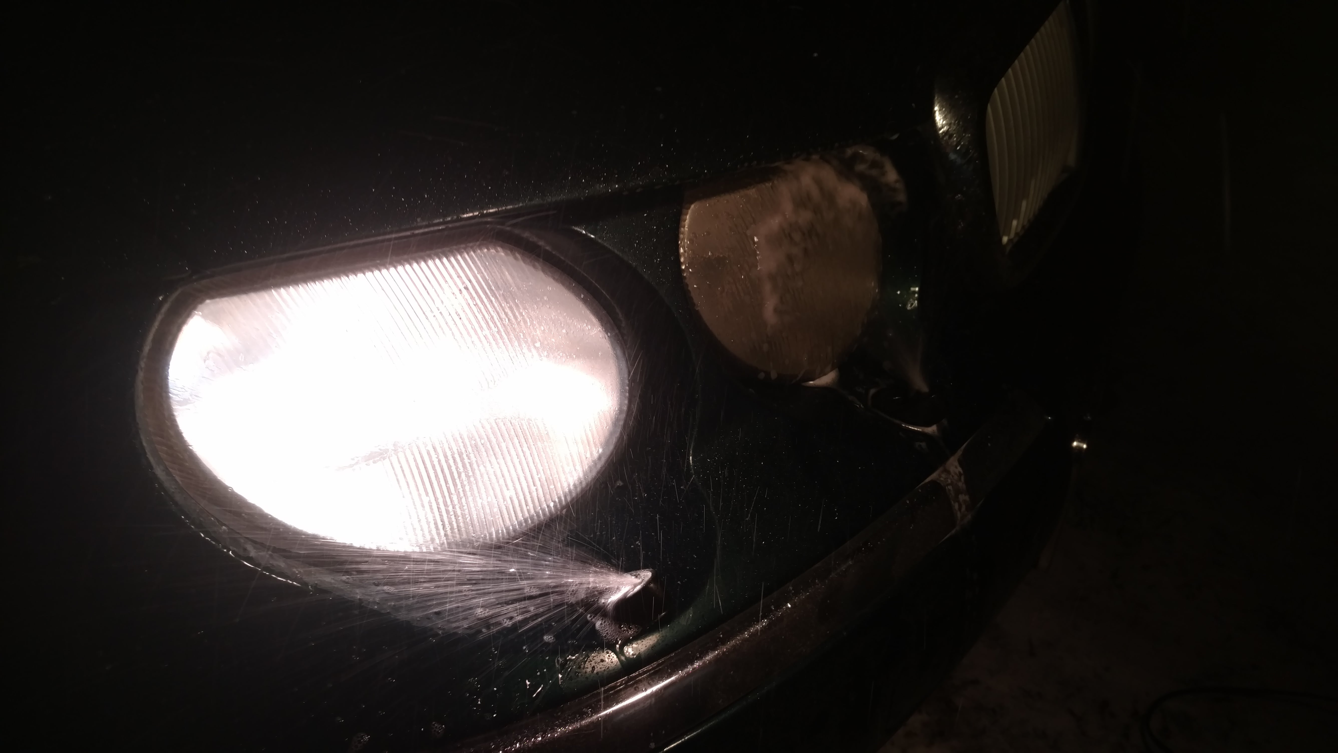

Пшикнув, і...
Все працює.
Алгоритм роботи такий:
Омивач фар активний лише коли ввімкнені фари. При першому митті вікон омивач подає два імпульси на фари і потім кожне п'яте миття вікон знову спрацьовує омивач фар подаючи два коротких імпульси.
Ура, ще одна галочка в графі "комплектація"

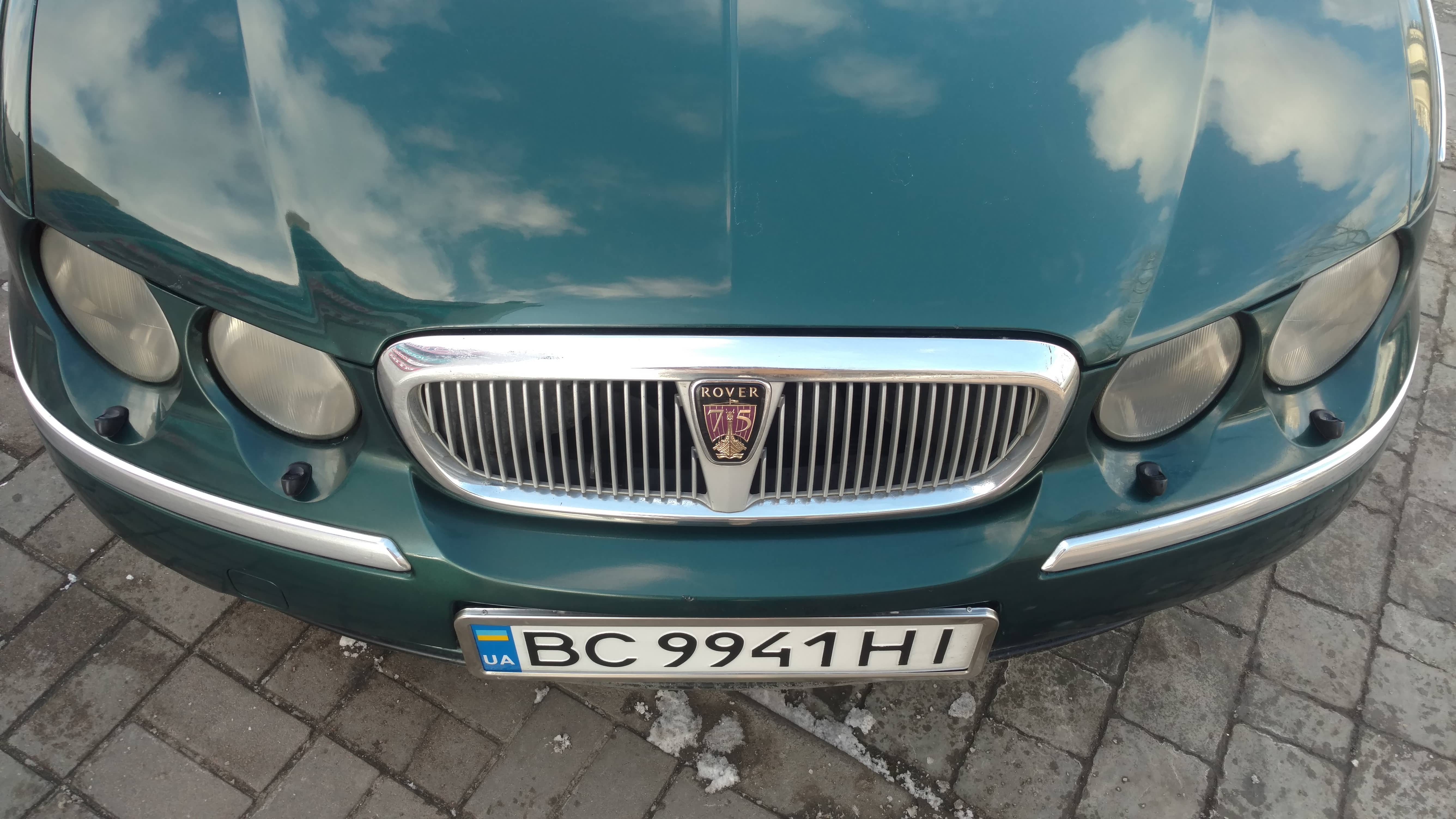

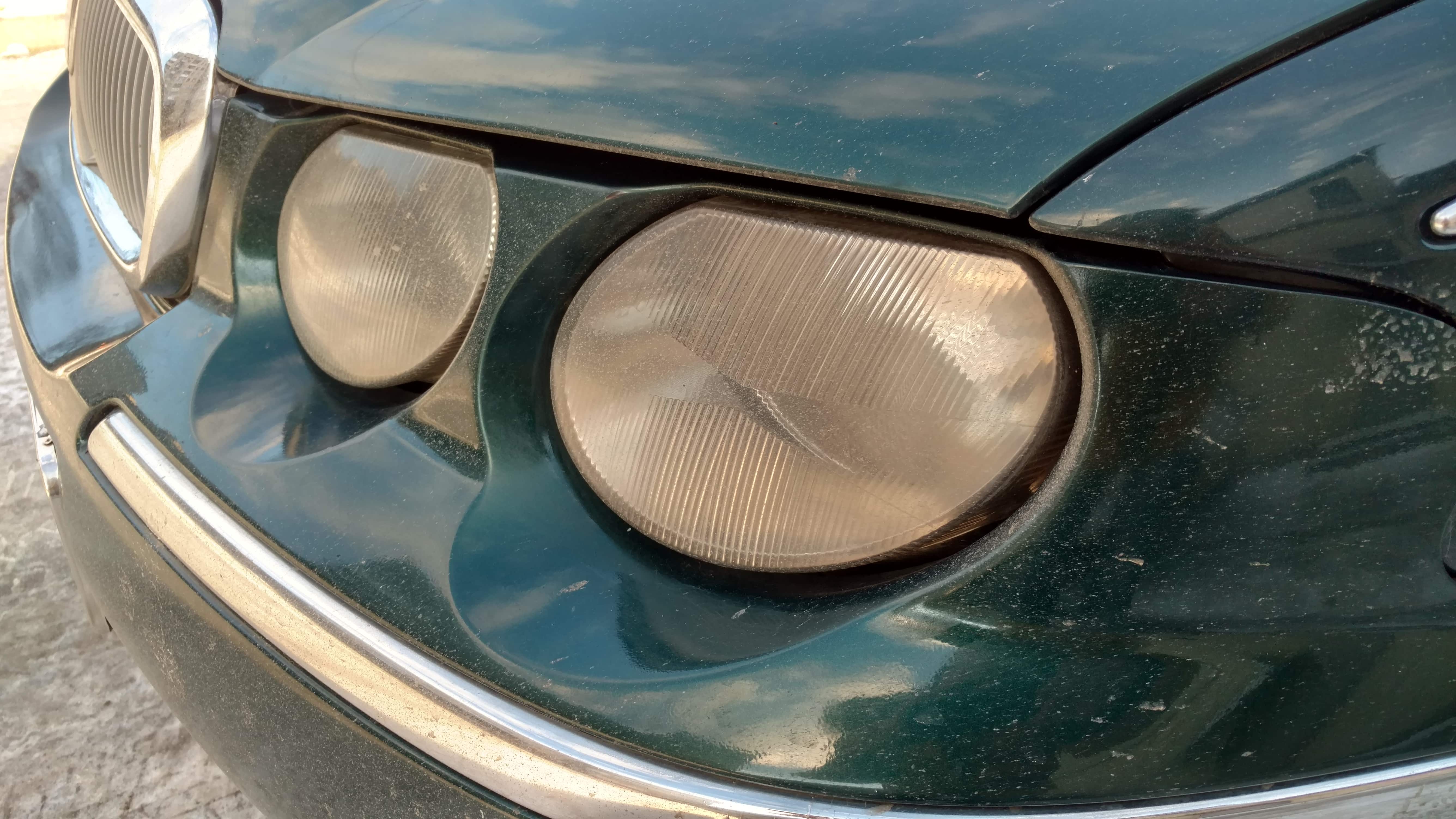

На останьому фото враження таке, ніби форсунка пісяє більше в сторону, ніж на саму фару.
Також чув, що багато хто відключає ті омивачі фар, бо великий розхід омивайки.
А загалом прікольно, що вдалося доставити таку опцію. Та і авто потім на продаж однозначно буде дорожче, з урахуванням усіх модернізацій.
Чекаєм на нові досягнення, не зупиняйся! :)
Дякую :beer так і є, трохи вони якось всі в різні сторони пшикають, вони вєєрні (по москальськи) думаю через те що якесь гімно в бачок заливали вони залишали, маю надію що відлипнуть, якщо ні буду знімати і промивати, але то вже весною, бо ну його [цензура] в такий мороз щось робити.

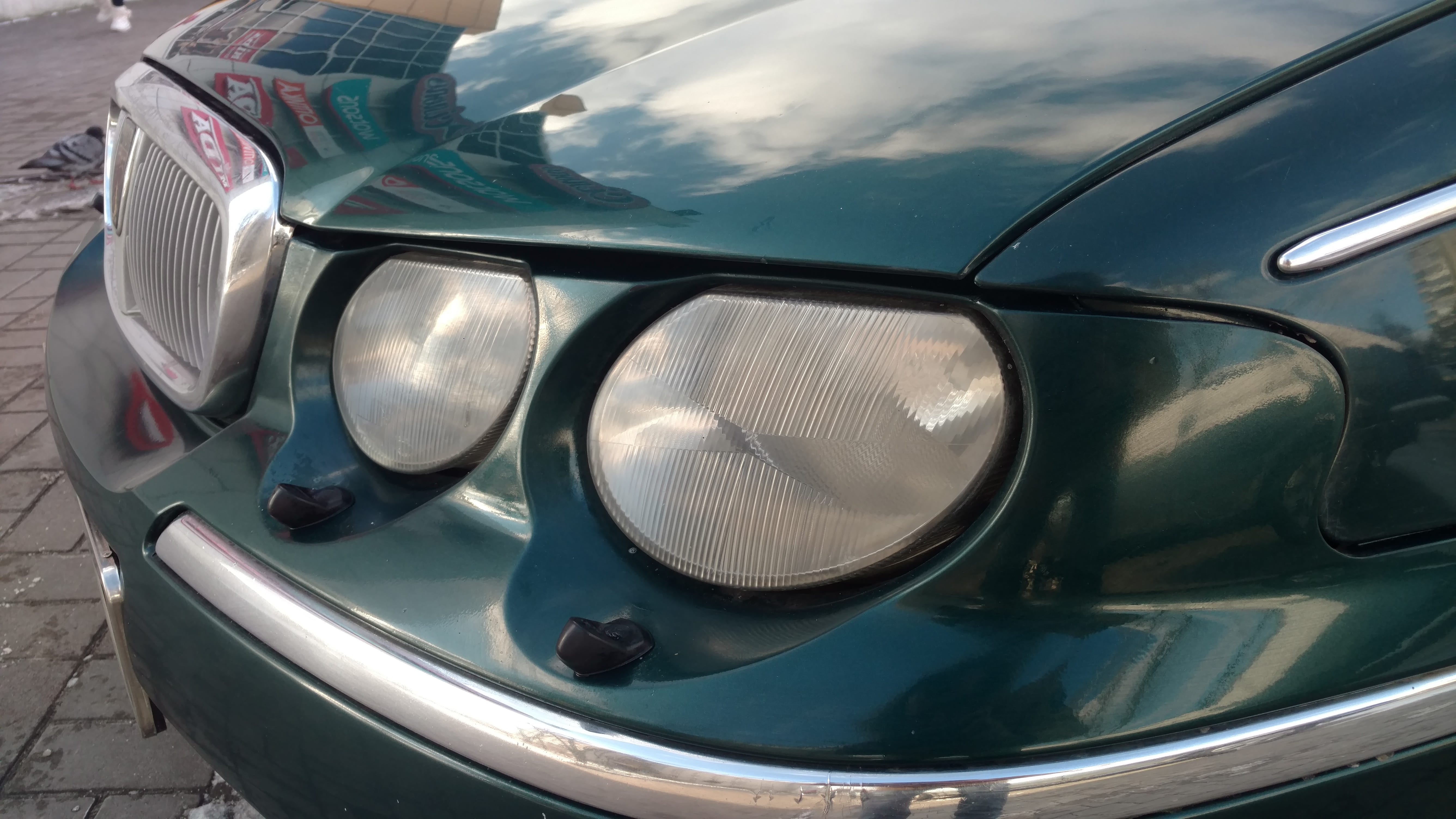

Цікавий сьогодні видався день.
Для початку фото бампера без омивачів і з омивачами

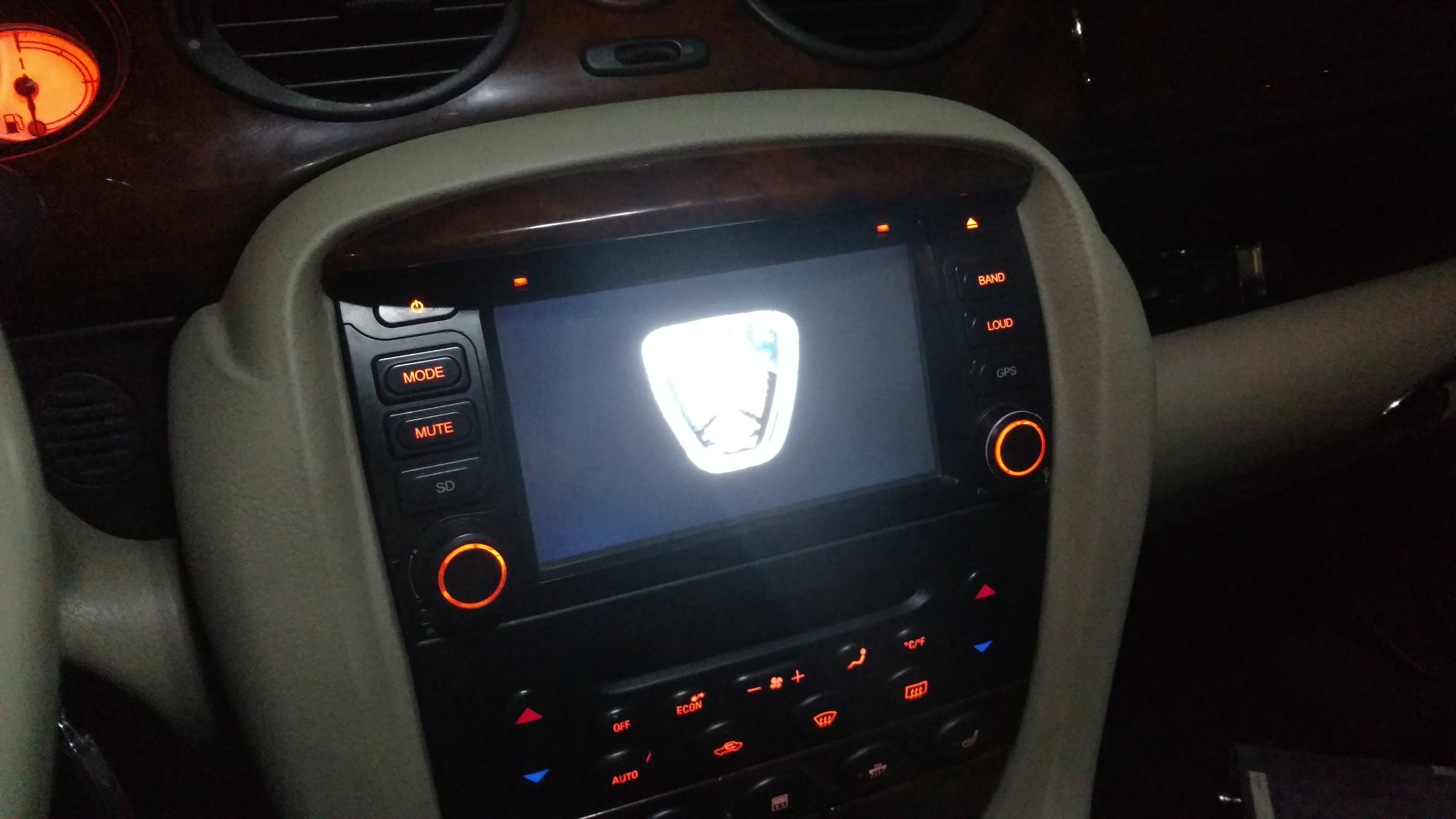

Приїхав, і одразу сходу суне мені пакет зі словами, "я ще такого не бачив, ти приїхав, зремонтував і не взяв грошей, я тут тобі хоч подарунок дам, воно лежить в мене пилюкою пропадає може тобі пригодиться, і відмов не приймаю" думаю ну добре, мабуть якась випивка в коробці, але ж я не п'ю, але взяв щоб не образити, кинув в багажник і ми розбіглись.
По приїзду додому відкрив пакет, там була коробка від взуття, а в коробці...
Мультимедіа на ОС windows ce. Я передзвонив, він каже "воно мені не потрібне, може тобі пригодиться"
Тепер питання до вас, може хтось мені поставити Навітел? Не безкоштовно.
