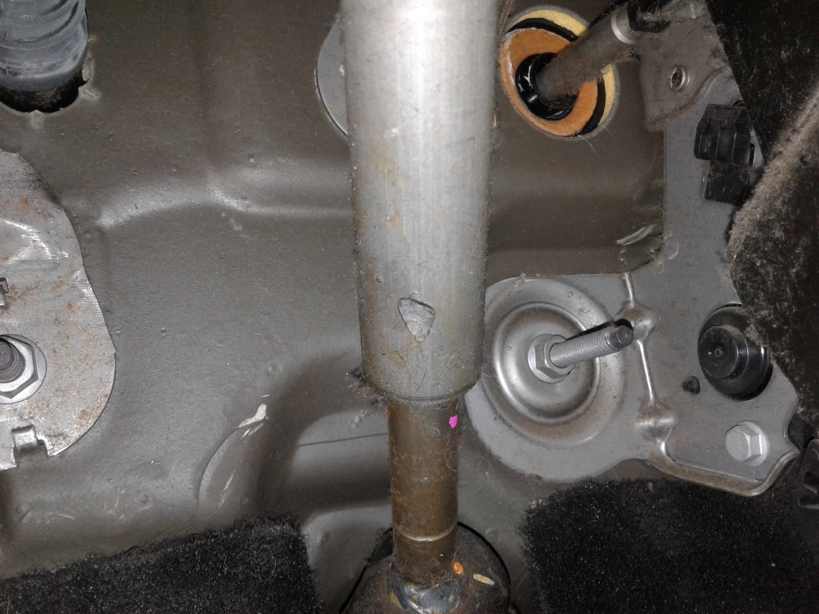

Сьогодні вирішено ще одну проблемку, люфт рульового валу. Робили хлопці з Рено сервісу в Червонограді. Зайняло це 5хв часу і 100грн до оплати. Суть ремонту така: люфт зявляється на шліцах телескопічного валу і майстер вал-мамку кернить щоб плотніше сиділо. Робить це П-подібною скобою і штоком на різбі. Жме пневмопістолетом.
Фото валу після роботи (видно місце закернине)
Ростик1
Повідомлень:3059
Ім'я:Ростик
Авто:Та йой...
Звідки:Львів рідненький
Re: Шоколадна Меган
Повідомлення Ростик1 » Суб, 23 грудня 2017, 15:48
А шо він нічим не стягуєтбся? Просто надіваетбся і все?
doris
Повідомлень:1514
Ім'я:Alexey
Авто:2109, Megan3
Звідки:Червоноград
Re: Шоколадна Меган
Повідомлення doris » Суб, 23 грудня 2017, 17:42
Так. Можна і хомут мутити. Але то треба знімати робити надрізи

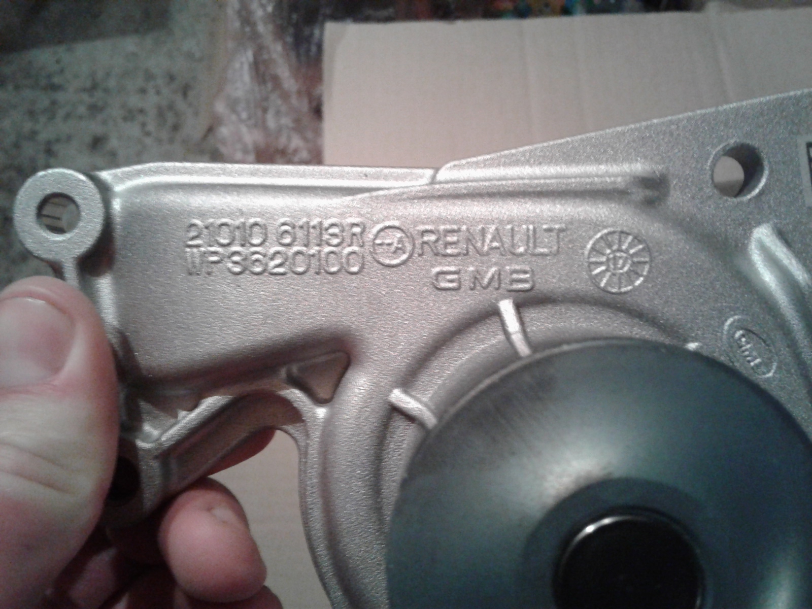

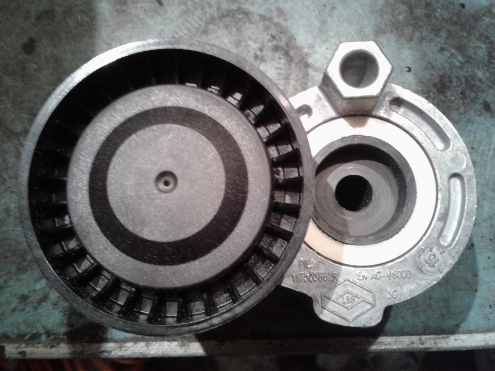

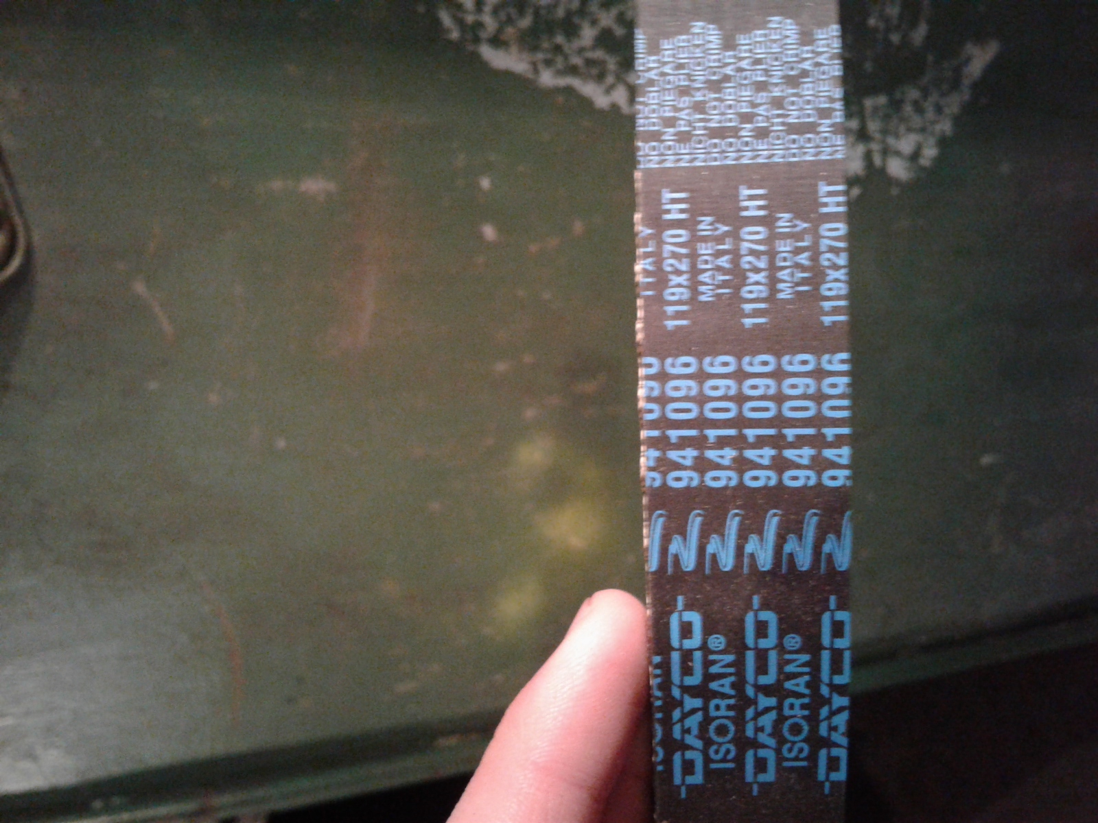

Приїхали детальки на ТО. Десь після свят поміняю, ще яких 5-10тис можна поїздити.

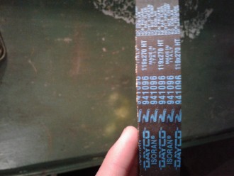

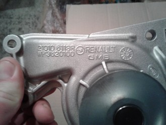

Знаю що на форумі є кілька людей які займаються запчастинами, хтів би їх думку почути про відповідність і ціну!
1. ГРМ ремінь Дайко а ролик хз. Ціна 1400грн
2. Помпа 1100грн
3. Поліклиновий ремінь рено-хатчесон а ролік хз.
Ціна 950грн

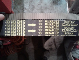

Так склалось вірніше несклалось, що після попередньої заміни в мене залишився ремінь грм. Продам його дешевше ринкової

Повідомлення Mick » П'ят, 29 грудня 2017, 08:57
Нащо ти так швидко міняєш грм?ти ж вроді навіть 80тис не наїздив

Повідомлення doris » П'ят, 29 грудня 2017, 15:16
Вже 52)) а поки гроші є і неспішно то купив. Взагалі то думав після 60тис міняти...хз так всі радять

Повідомлення Mick » П'ят, 29 грудня 2017, 18:22
в європі друга заміна 120тис, я б міняв 80-100 але явно не на 60 тимбільш що ти той пробіг за пів року намотав
