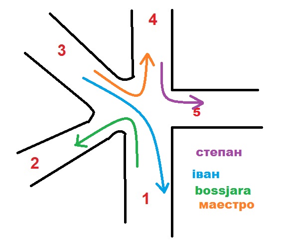

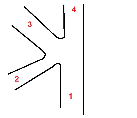

3. Y- подібне перехрестя. Наближаються з до тебе з обох під'їздів. Кого тобі треба пропустив кого ні і чому?
MAECTP0
Повідомлень:7285
Авто:TDI
Re: ПДР або хто сумнівається в правильності своїх дій на дорозі.
Повідомлення MAECTP0 » П'ят, 01 грудня 2017, 22:25
Ти їдеш з 1 на 2. з 3 і 4 також під’їхали.
Кого має пропустити 1 а кого ні?

Вірно. З 4ясно. Хоча можу домалювали як заПабло.
А от з 3 - чого?

А от з 3 - чого?
З того, що і 4-го... Потрібно перетнути смугу його руху і він при цьому буде праворуч..

по картинці Маестро, даних як завжди недостатньо, але якшо уявити що така дорога існує -
при їзді з 1 на 2 не може бути пункту 16.12, оскільки з 1 в будь-якому напрямку немає підїзду праворуч!!!. теоре тично якби 4 "вигиналось трохи у праву сторону, то можна було б розглядати 4 як праворуч. але на картинці він прямо! тому ні про яке 16.12 мови бути не може!
тут є пункт 16.13 у чистому вигляді
Перед поворотом ліворуч і розворотом водій нерейкового транспортного засобу зобов'язаний дати дорогу трамваю попутного напрямку, а також транспортним засобам, що рухаються по рівнозначній дорозі в зустрічному напрямку прямо чи праворуч.
3 і 4 рухаються у зустрічному напрямку!!! прямо(1) або праворуч(1 або 2)

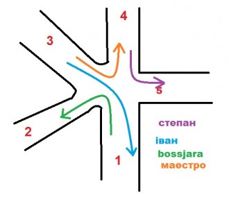

16.12 я мав на увазі 1й для 3го.
Ок.
Ти їдеш 1-2, я - 3-4, за мною Іван 3-1, і Степан 4-5.
* 5 то додаток - примикає вправо 90градусів між 4 і 1 за годинниковою стрілкою.
Перепрошую. З тела погано малювати. Як тре то зроблю.
Питання, кого Ти - 1 пропускаємо (як проїжджає) і чому?
bossjara
Повідомлень:4189
Авто:ford
Номер:59105TC
Звідки:Львов(Сихов)
Повідомлення bossjara » Суб, 02 грудня 2017, 13:54
я дивлюся на 5 - там нікого нема, тоді дивлюся куди поїде степан з 4. він повертає ліворуч, отже я не зобов*язаний(16.13) його пропускати. ми або минемось правими бортами, або акуратно роз*їдемось лівими.
далі дивлюсь куди поїде маестро - з ним аналогічна ситуація. Але за(поряд з) маестро є іван котрий їде не то прямо не то праворуч(нам все рівно) і я його маю пропустити(16.13).
тепер дивимось із точки зору степана - він повинен пропустити маестро(16.12), з іваном їх траєкторії не мали б перетинатись.
маестро нікого пропускати не повинен.
чи повинен мене провпустити іван - питання неоднозначне, треба дивитись наскільки той "вигин" іде вправо. ну враховуючи що з 1 їду я, то будемо вважати шо іван їде таки прямо, а не направо(16.13 а не 16.12)
ітак мораль.
ідеально було б розминутись так, як намальовано.
якщо не виходить - тоді враховуючи ПДР та дорожну обстановку
ми зі степаном пропускаємо івана і маестро, потім їдемо ми
все по 16.13, 10.11 і 1.3
