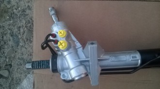

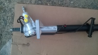

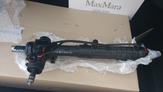

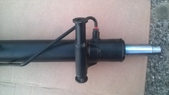

Я відправляв місяць тому: час ремонту - два тижні (але у мене був "тяжкий випадок": текла, стукала, виробітка на валу і т.д. (казали, що даватимуть на гальваніку на завод)). Вартість роботи на моє авто - 2360,00 грн., при тому що на СТО одного з форумчан за це хотіли 5-6 тис. грн.
Дали гарантійний лист, відношення (по телефону) - приємно-фахове. Рейка прийшла гарно упакована, вал змащений, завернута в пухирчасту плівку. Підхід виглядає на професійний. Правда ще не поставив - тільки отримав ноі тяги
наконечники/пильники, тому про якість роботи не скажу наразі.

Коли прийшла моя, я теж чуть на сраку не сів від приємного здивування. Як нова з вітрини, і все як описав Vasiliy, приємно мати справу з такими людьми.Vasiliyyy писав: ↑Вів, 01 серпня 2017, 18:30Я відправляв місяць тому: час ремонту - два тижні (але у мене був "тяжкий випадок": текла, стукала, виробітка на валу і т.д. (казали, що даватимуть на гальваніку на завод)). Вартість роботи на моє авто - 2360,00 грн., при тому що на СТО одного з форумчан за це хотіли 5-6 тис. грн.
