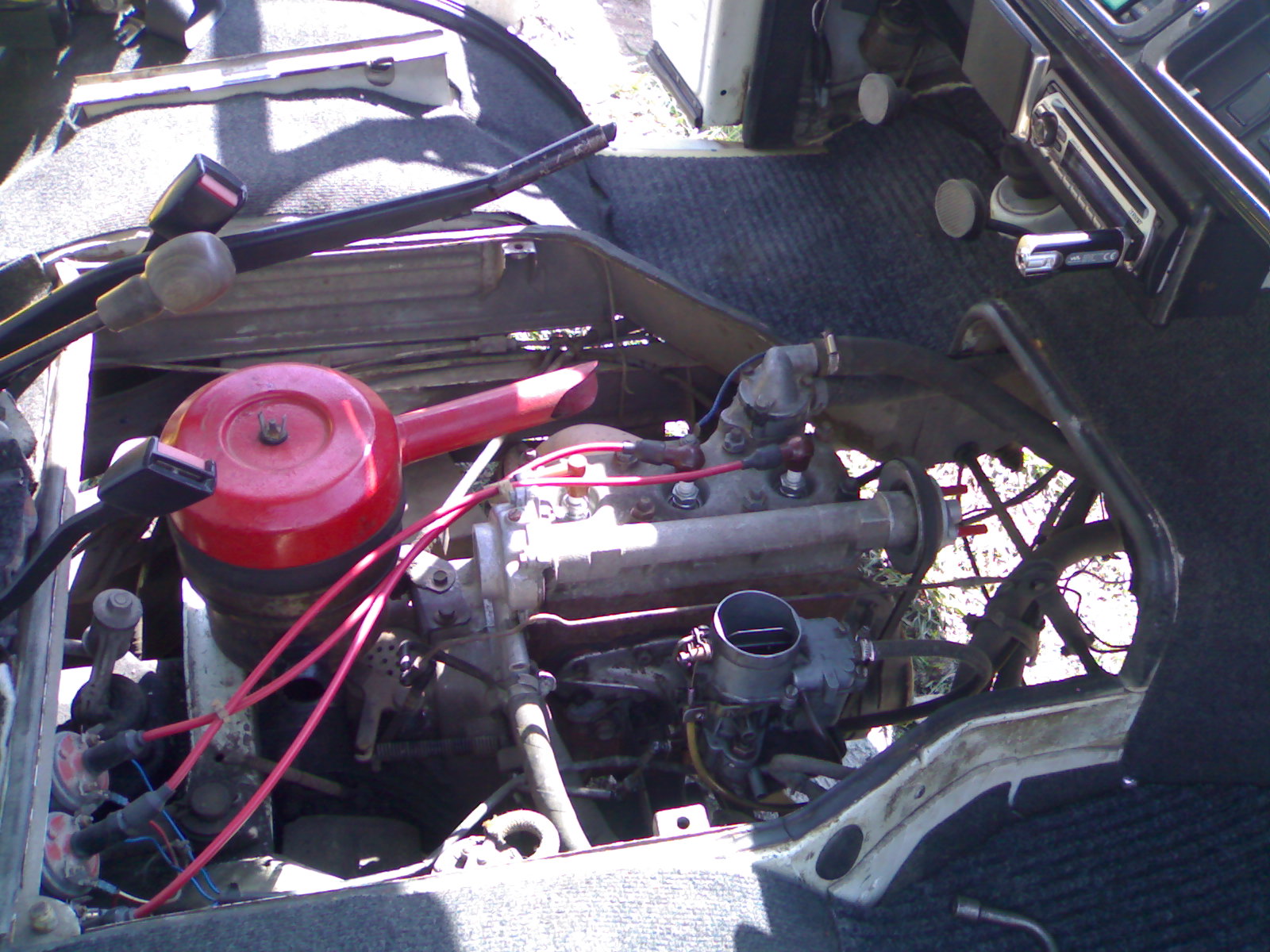

Машина 1989 року, двигун 1000 см. куб., карб.

Перероблено вентилятор на електричний.

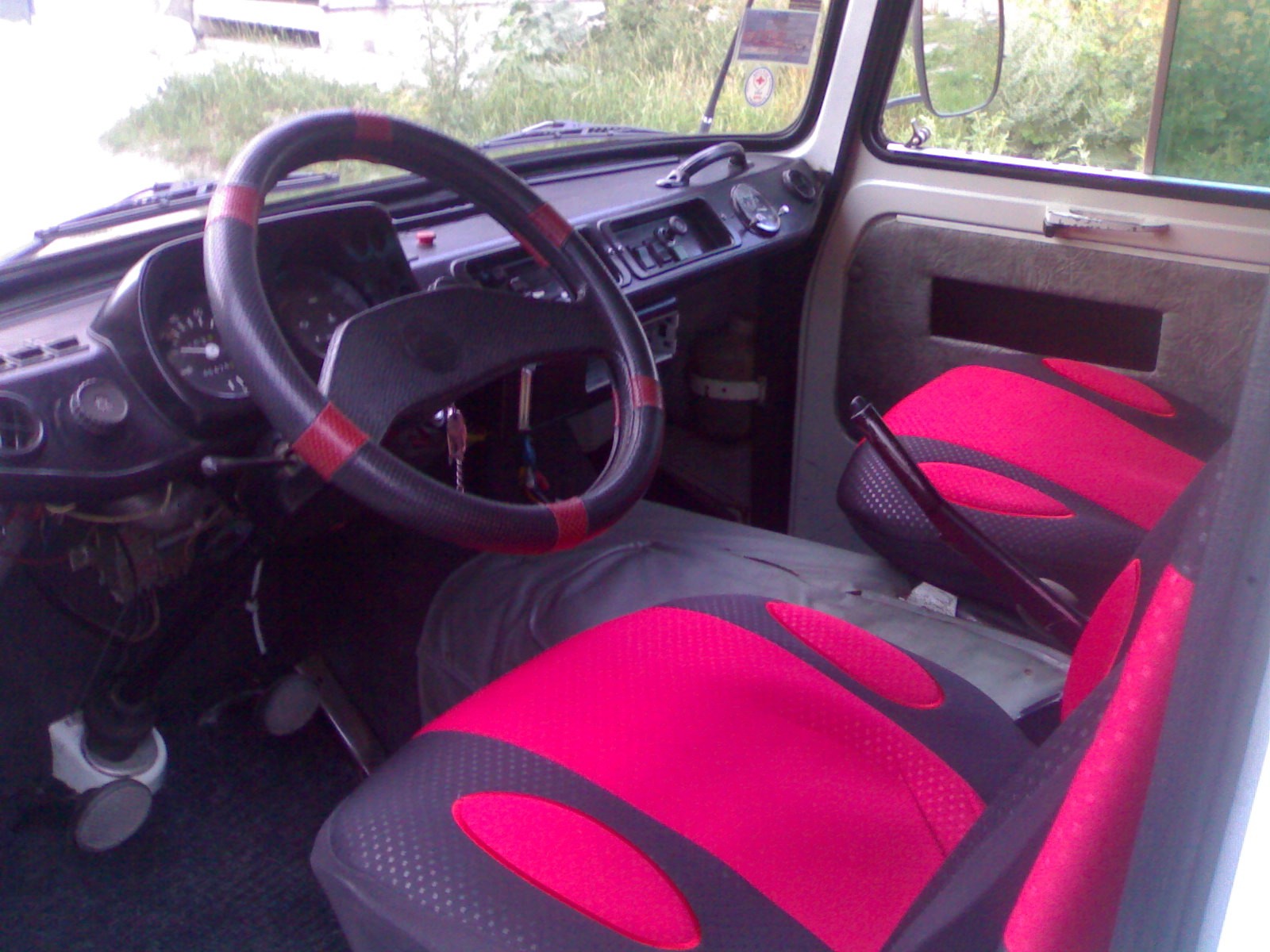

Передні сидіння з Audi 100.

Колеса замість 13" замінені на 14" 185/70.

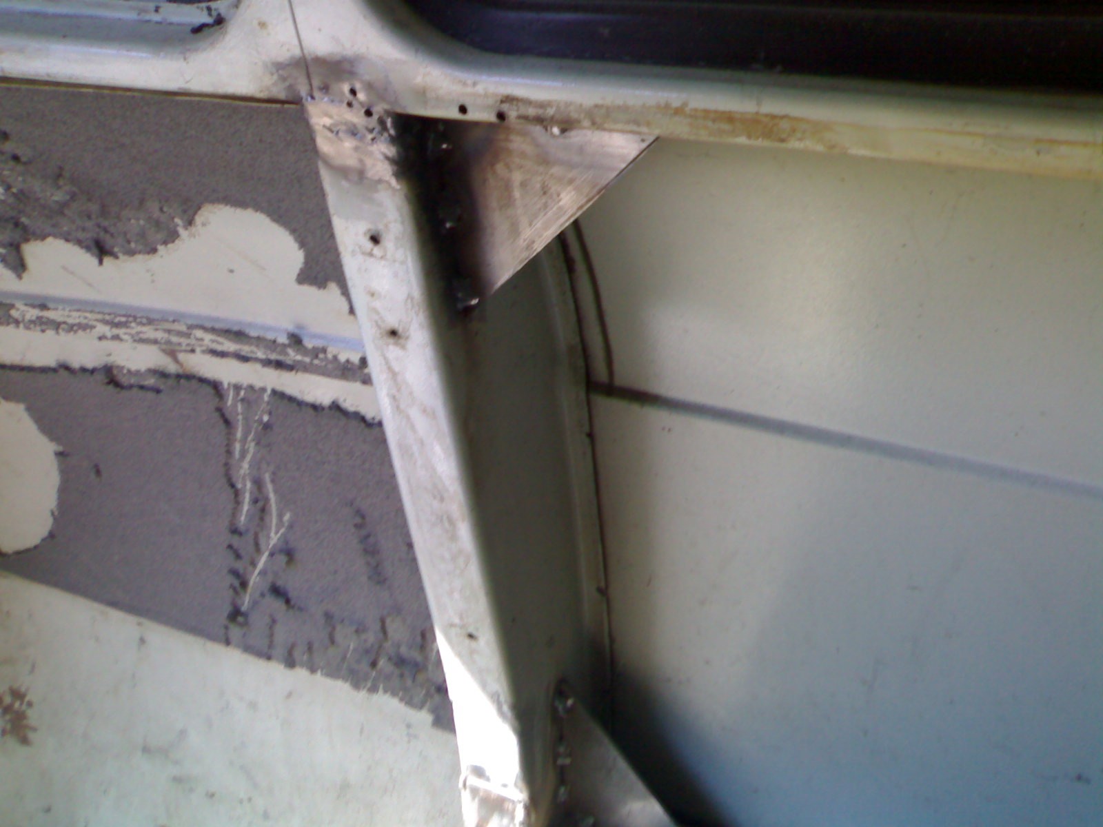

Сьогодні машина готувалась під грунтовку салону. Були поварені та усилені стійки та задні арки.

поварені передні крила
стоки
арки
посилені стійки
всі місця оброблені та погрунтовані і вкриті гудроном

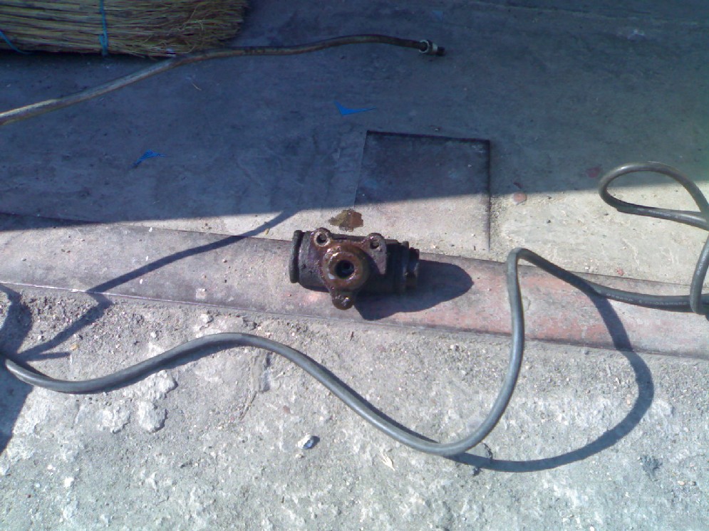

проведений ремонт гальм з заміною всієї резини на рідну, що прийшла з німеччини, один з циліндрів замінений на новий у зборі (демонтувати прийшлось три дні з допомогою хлопців з сусіднього СТО, бо трубки та болти не крутились останні 19 років)
