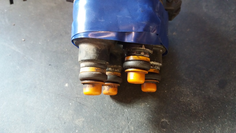

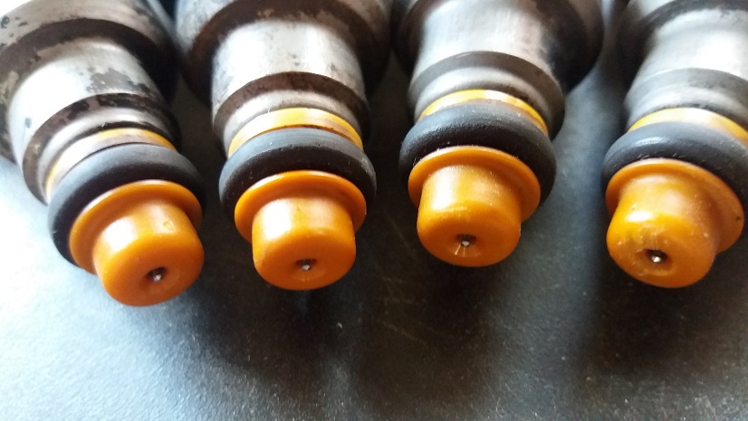

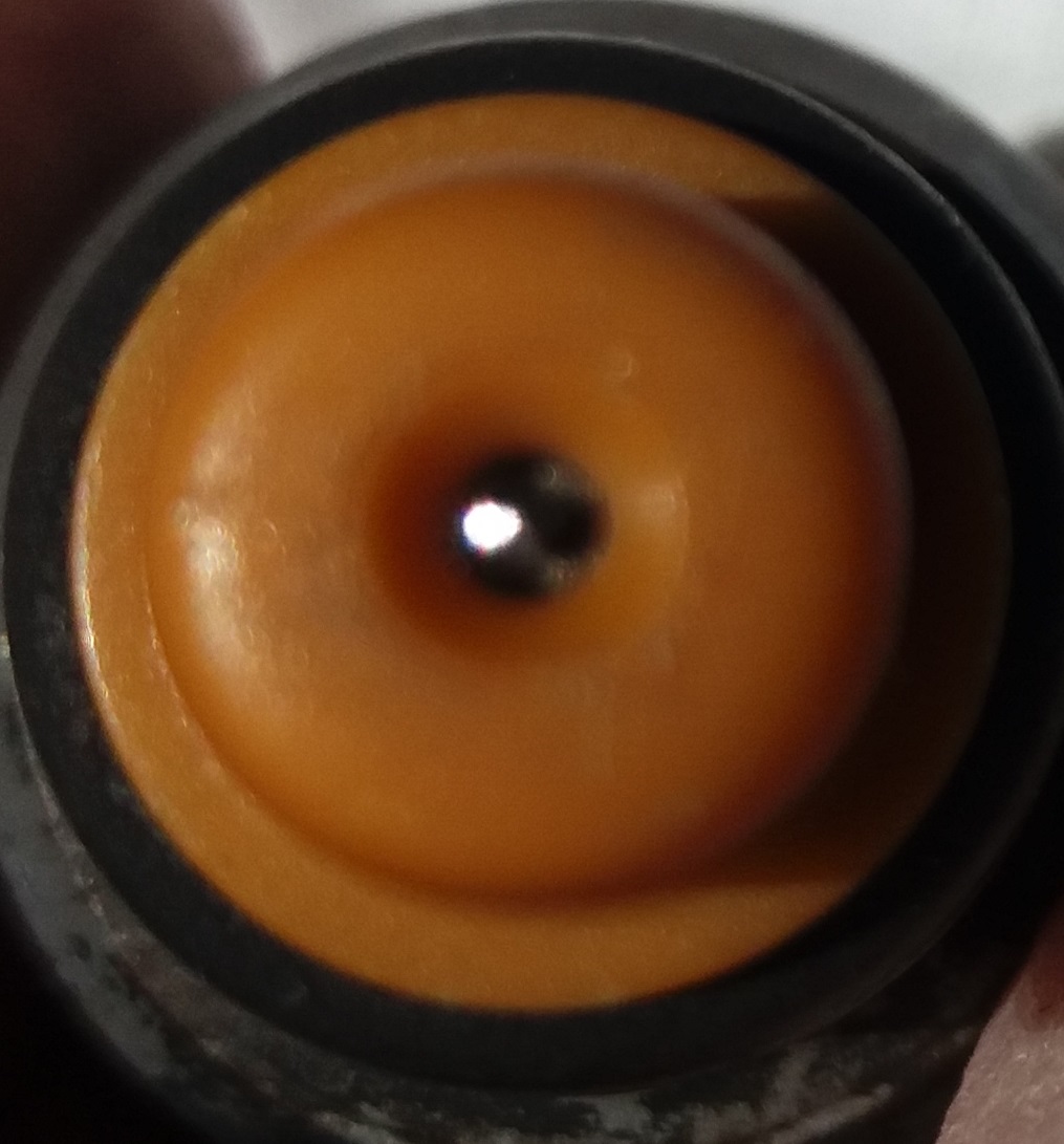

Re: Чистка форсунок ультра звуком
Було
Абракадабра
Стало
Абракадабра
Стало
- Повідомлень:1966
- З нами з:Нед, 02 березня 2014, 20:34
- Ім'я:Олександр
- Авто:Megane III
- Подякували: 1 раз
hitlos, Мені можеш таке зробити?
