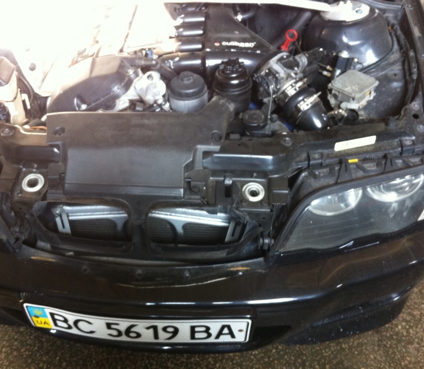

Вот что делает BMW 328 turbo 500+, со стд сайлентами передних рычагов....-вырывает!
Практика показывает, что нужно дальше ставить М-ходовку с подвеской...
050-430-99-66 Денис

Так же , есть интересный стенд, для проверки свечей...
Который показал, что не все свечи что стоят-работают правильно и хорошо.
В следствии проверки, обнаружили, что 3 свечи из 6- просятся на заслуженный отдых!
050-430-99-66 Денис
