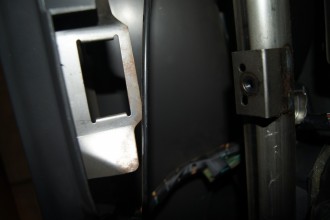

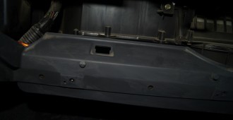

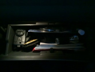

Зовсім забув про доробку котру робив ше багато років тому, але на то він БЖ, щоб в ньому писати про все шо доробляв в машині.

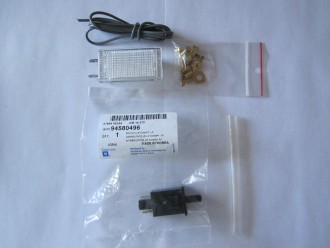

Як відомо в нашому з вами гаряче улюбленому Ланосі немає підсвічування бардачка. Конструктори поскупилися на зайві 50грн і заощадили! Краще б вони на чомусь іншому заощадили! І неважливо що ви лазиете в бардачок раз в місяць, але навіть в копійці є підсвітка а тут немає, прикро! :facepalm
Але розробники так скажімо кинули всупереч всім відомій приказці - ложку меду в бочку дьогтю - посадкові місця під плафон і кінцевик в нашій машинці є. Та оригінальні запчастини є, причому вони копійчані. В наш час замовити запчастини по інету не проблема, чим я і скористався, в черговий раз через одного замовивши собі даний комплект. :-)
Процедуру встановлення думаю знає кожен власник Ланоса, ну або 95 % напевно вже точно! Тому що майже кожен вже поставив чи планує поставити підсвічування бардачка, але тим не менш процес установки:
Внизу бардачка є 2 болта, беремо викрутку та сміливо відкручуємо їх. Відкриваємо бардачок, притримуючи його, щоб він не впав і спокійно знімаємо. Відразу бачимо отвір так люб'язно зроблений конструкторами для нас! Воно під кінцевик:
Трохи нахиляємо голову, дивимось знизу вгору і про чудо, тут є посадочне місце для плафона! які дбайливі конструктори :D

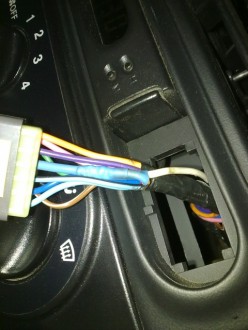

Власне що ми робимо далі, а далі ми повинні звідки нам взяти "+" . Тут 2 варіанти - можна взяти від прикурювача. але тоді підсвічування буде працювати тільки при включеному запалюванні і можна взяти від кнопки аварійки - вона ближче і "+" на неї йде постійний, тобто підсвічування буде працювати завжди. :-)
Не довго думаючи йдемо другим шляхом. Акуратно видавлюємо кнопку аварійки, дивимося на колодку, знаходимо червоний провід, от він нам і потрібен! Розрізаємо і прикручуємо до нього провід, ізолюємо. Все, кнопку можна ставити назад на місце:
Беремо наш провід з "+" і тягнемо його до однієї з клем кінцевика, від другої клеми кінцевика пускаємо провід, це теж "+" і йде він у нас на "+" плафона
І останнє, що нам залишилося зробити - кинути від другої клеми плафона "-" до якого-небудь з найближчих болтів машини. Я взяв тестер, поставив у режим звуку і продзвонив пару болтів на контакт - не полінуйтеся зробити для стабільного контакту. На фото видно до якого болтиках у підсумку я кинув "-" :
Ось і все, перевіряємо - все працює! Ізолюємо всі оголені дроти і клеми, прикручуємо бардачок на місце і насолоджуємося результатом.
В результаті роботи на 15 хвилин, витрат на 50 грн, а задоволення і морального задоволення - море 8-)

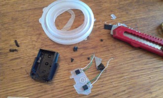

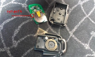

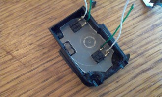

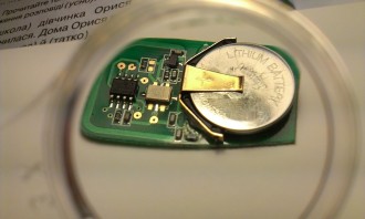

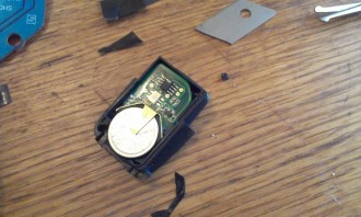

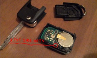

Як я вже писав раніше, що купив собі заготовку викидного ключа і дуже мені хотілося засунути туди сигналізацію.
Але всовуючи її туди я поламав пульт ліквідувавши з плати якусь маленьку бздюльку (на фото видно)
Я спочатку думав відремонтувати брелок, але пошукавши по оголошенням знайшов такий як мені треба за 100грн, без роздумів замовив, і сьогодні отримавши його помчав додому впихати плату в ключ.
Сім разів відмірявши і один раз відрізавши, у мене вийшло його всунути без наслідків.
На радощах взявся підганяти кнопки, щоб збігалися. Спочатку думав зробити платку, щоб по фен-шую, але нє хочу вже і сьогодні.
Для цього озброївшись паяльником, взяв кришку від скляної банки і старий дитячий пульт від машинки, випаяв звідти кнопочки зробив таку конструкцію
Припаявши проводки до плати поміряв ще сім разів і склав весь цей бутерброд в купу

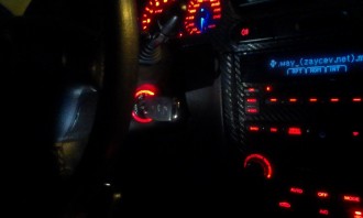

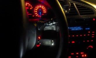

Ну і наостанок пару фото стирчить ключа в замку, ну і щоб зовсім добити всіх у кого ще немає такого ключа - контрольний постріл (відео)

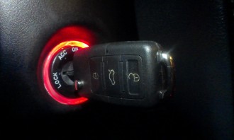

Повідомлення DNK » Чет, 19 березня 2015, 00:58
є одне но.нащо підсвідка ключа запалення якщо вона загоряється після того як вставив ключ і включив світло,в мене підсвітка ключа горить постійно,і тобі раджу так зробити
Ростик1
Повідомлень:3059
Ім'я:Ростик
Авто:Та йой...
Звідки:Львів рідненький
Re: Бортовик моєї жужи
Повідомлення Ростик1 » Чет, 19 березня 2015, 06:58
Stuff, Дякую
DNK, Мабуть не зробив так тому, шо буває таке беколи шо машина стоїть на приколі з відкритими вікнами по дві доби (літом) провітрюю. То не хочеться шоб тих дві доби світилось то кільце. В мене після вставляння ключа включається магнітола. Я колись мав "датчик пасажира" (ДЛЯ ПОДУШКИ БЕЗПЕКИ) то дурний віддав, от через нього можна було підключити. Тобто сів на сидіння - підсвітка включилась, встав - виключилась. А так то для краси включається і світиться від габариів
