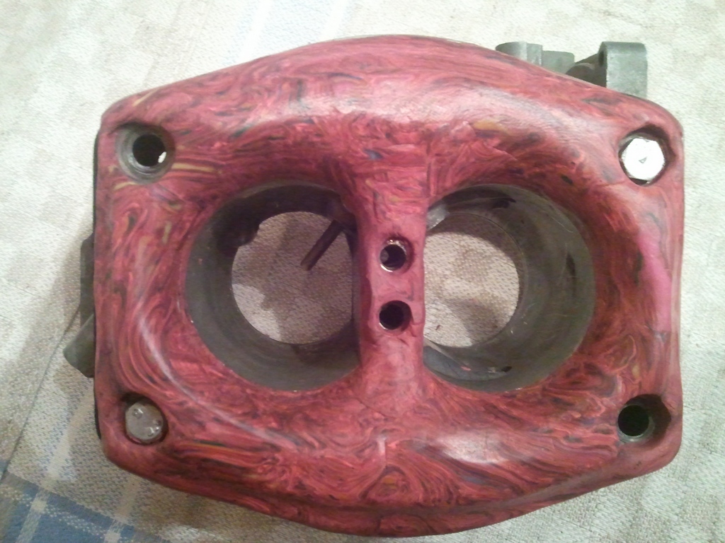

Можна ще поставити справжні раструви і натягти на них фільтр такий як на дроселя.

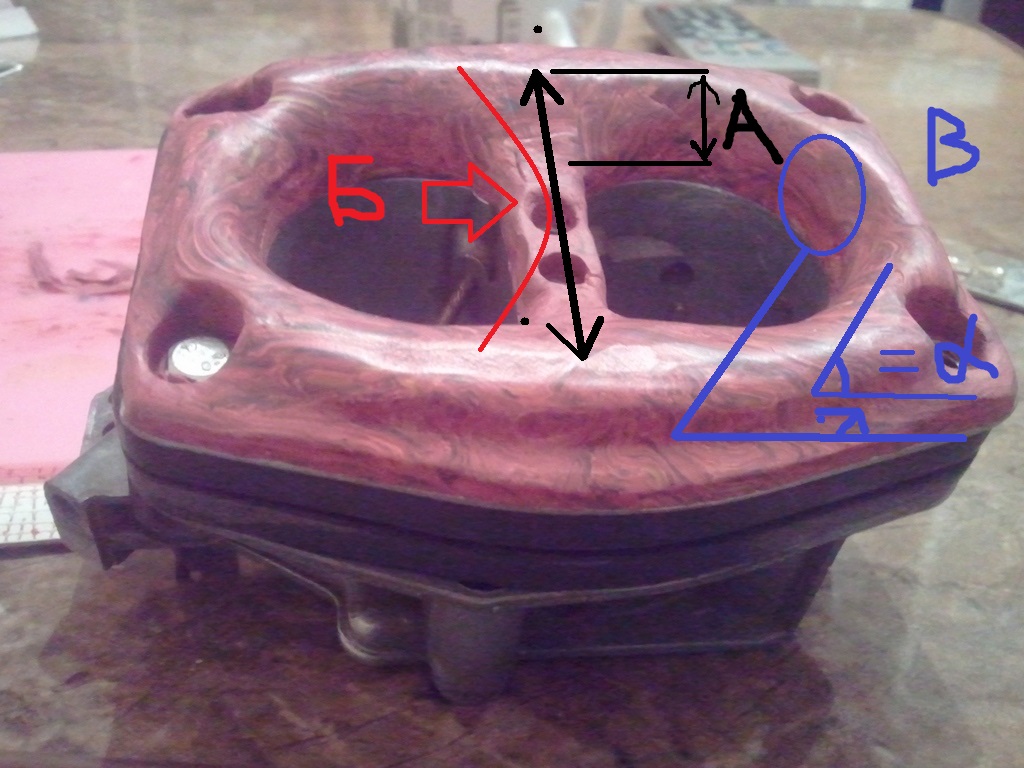

обгрунтовка :Black писав: б: использовать округлые формы
Обратите снимание на подвод к воздуху :Black писав: А : вывести барьер за пределы выше чем есть

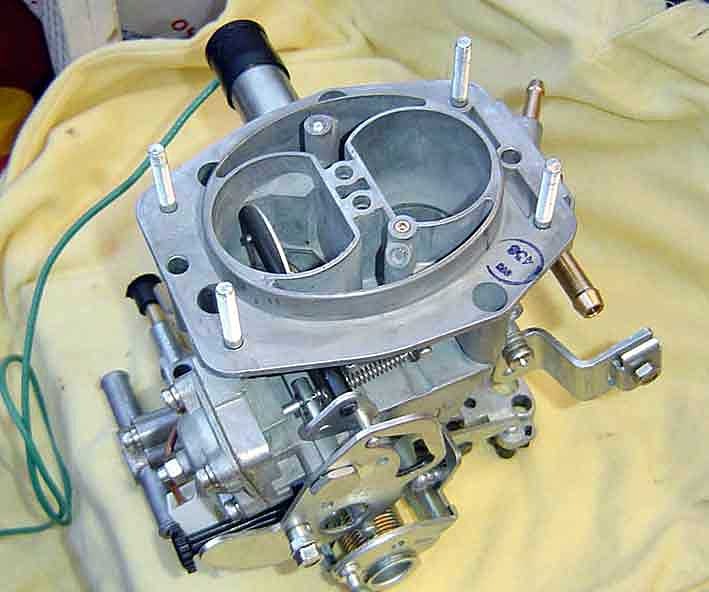

В ці отвори рекомендують щільно вставити трубки і підняти їх вище - це запобігає їх забрудненню.pavlolvov писав: На солексі перегородку вужчою не зробиш тому що там находяться канали повітряних жикльорів,
