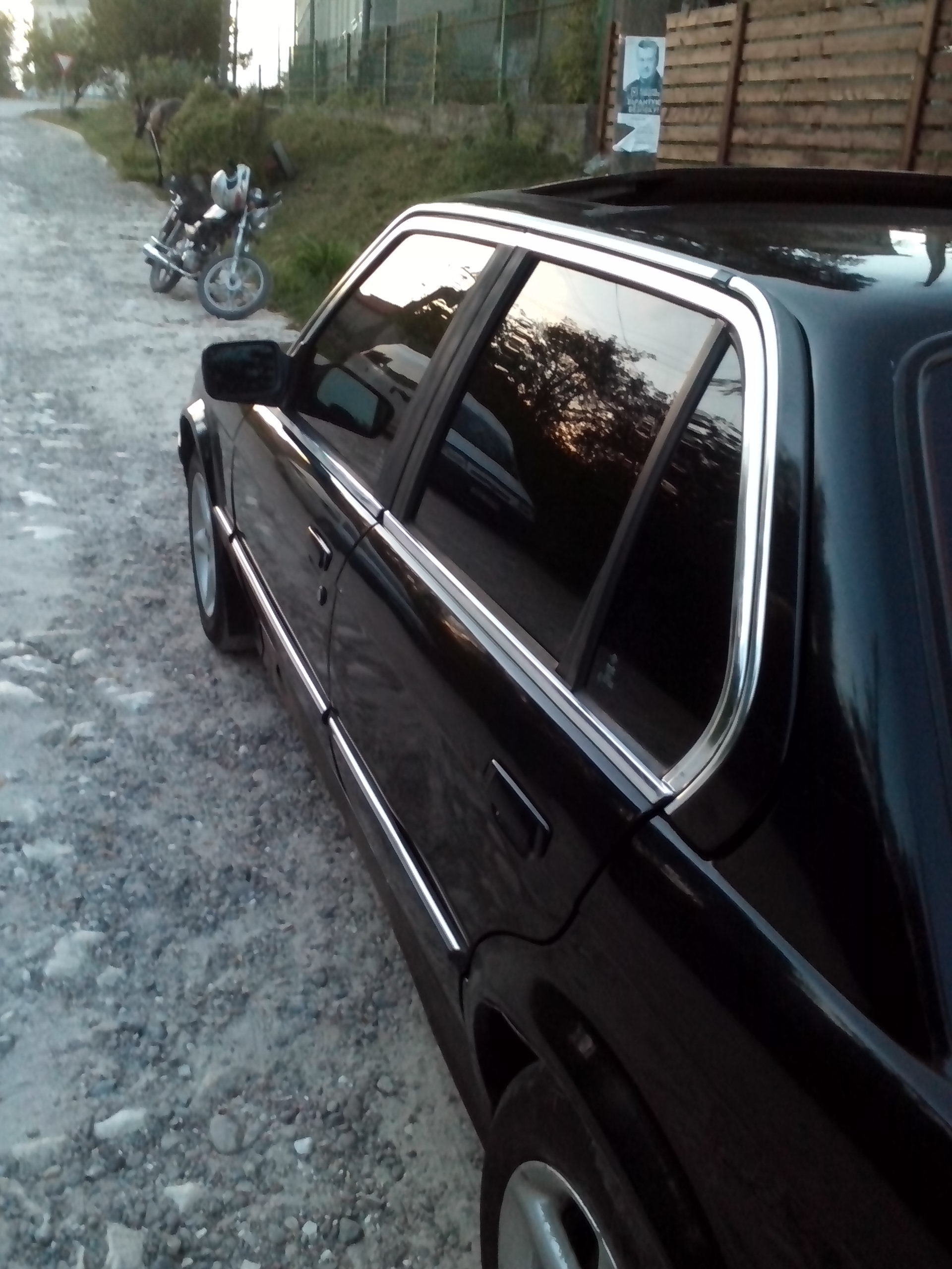

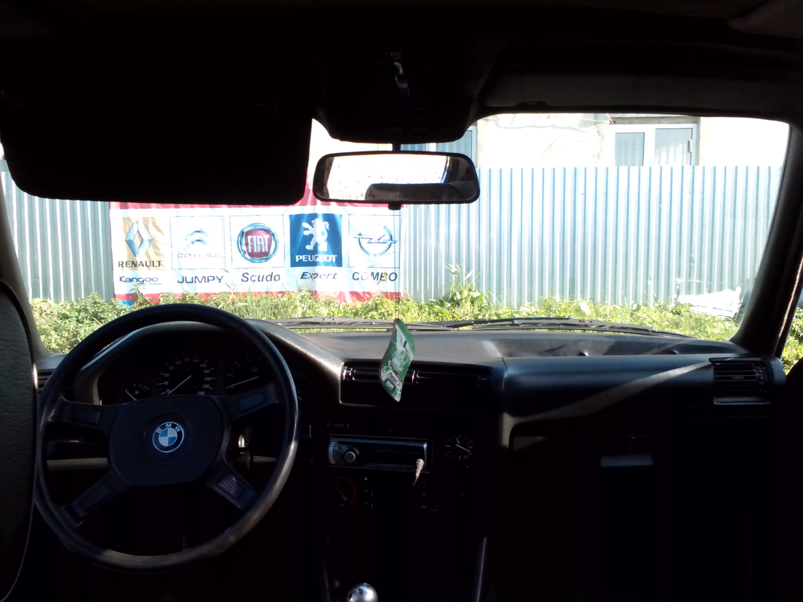

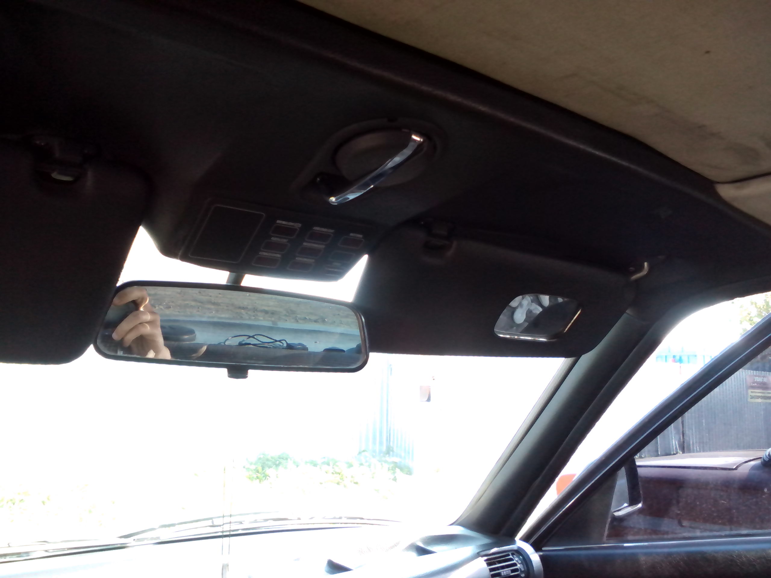

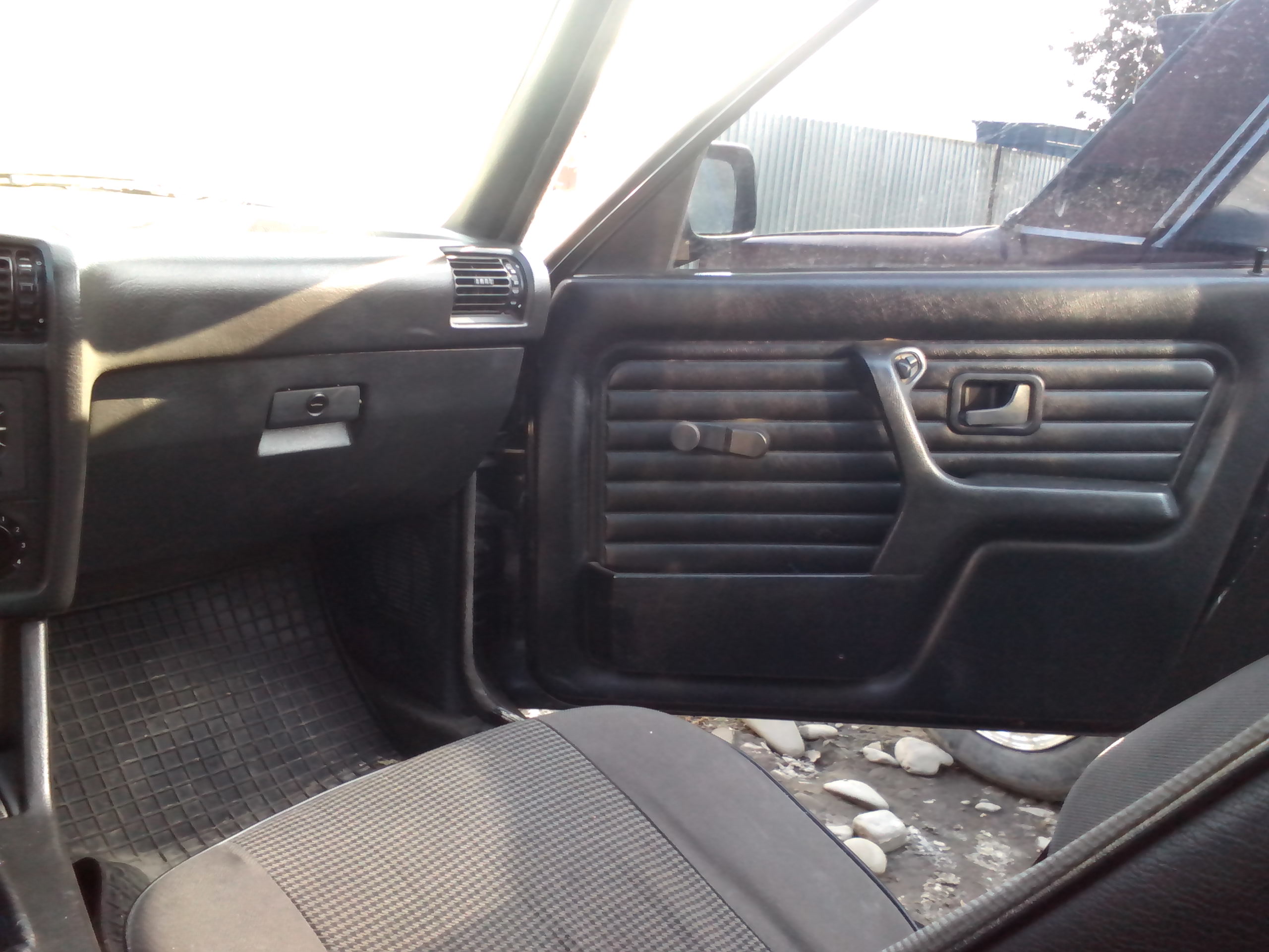

Трошки фото, якісь не ахтунг так як то Леново А390 :-)
