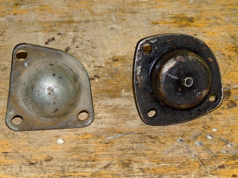

Дійшла черга до передньої підвіски. Зняв пару шарових
Зліва верхня, зправа нижня.
Питання, чому вони різні по вигляду? вони такі повинні бути? Чи це вже хтось так поставив?
В мене підозра, що та що з права, має бути краща. мені дісталася(з автомобілем) одна шарова, така як зправа. Чи реально зараз купити ще одну таку, і поставити її замість тієї що зліва. чи поставиться вона, і чи небуде потім з нею проблем?

Re: Ремонтую свій тазік(ваз 2106)
Pier, заедь на базар и посмотри что у них есть, мне кажеться менять обе на одинаковые что бы потом не морочиться по поводу поиска одной, но вот такой
and1 писав:Pier, заедь на базар и посмотри что у них есть, мне кажеться менять обе на одинаковые что бы потом не морочиться по поводу поиска одной, но вот такой
але чи можна так ставити? сумніваюся, щоб хтось ставив спеціально різні.

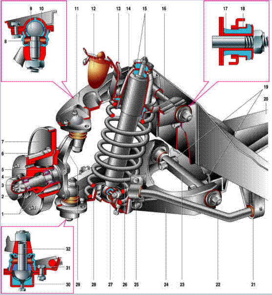

Таки навіть на кресленнях видно, що вони різні. Зверху все таки кругла.
Да вони різні і та що з прав мені здається що вона взагалі як нова, попробуй який там шат якщо нема то став на місце бо попасти на хорошу нову тяжко, а саме ліпше поїхати на сервіс і відреставрувати старі !!!!! дьошива й сердіта

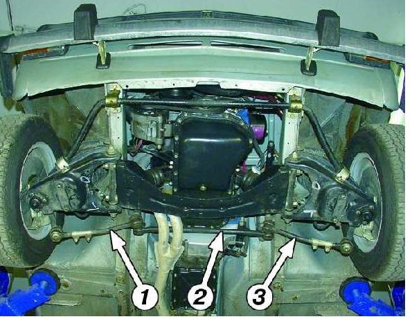

І ще треба міняти тягу. Причому, получається, тільки одну(під номером 3 на мал), іншій зовсім нічого не бракує. Тоже краще реставрувати? чи треба купляти?
Pier, якщо виникають такі питання то
при ціні шарової від 25грн питання реставрації вважаю недоцільним
твердження неправильненіхто краще не зробить, чим сам для себе
під номером три йде тяга і наконечник - це дві окремі деталі
нижня і верхня шарові різні, різний хід пальця, якщо не помиляюсь то нижню можна ставити наверх, але не навпаки
власне треба міняти і те і інше.ghost™ писав:під номером три йде тяга і наконечник - це дві окремі деталі
Шаровые опоры и наконечники себе MOOG (гансы)взял с запасом,доверяю им Отец на свою Volvo 740 то ж эту фирму ставит !!!!ОСАР (италия ) ,не так себе были нарекания на них,Lemforder если надыбаешь то ж не плохо отличная контора у меня с ними проблем не возникало !!!По отечественному автопрому я не советчик!!!!! :)Pier писав:що краще, а що недуже
Лично я бы этого не делал бы (личное мнение)!!!!!Даж если кластно делаю не вопрос но реставрация она и на Городоцкой реставрация,есть такое понятие как "усталость металла",вот если б ребята делали на подтяжку (когда то ездил на таком )это попробовать стоит!!!!!Pier они и не такие и дорогие опоры !!!!!Pier писав:іпше поїхати на сервіс і відреставрувати старі !!!!!
Шарові міняти. Тільки на нові. Рекомендую Белмаг або Трек. І міняти всі 4, щоб найближчих 3-4 роки забути про їх існування.
