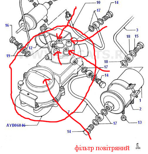

мда а от тут ви мене озадачили :| на рахунок компа незнаю
бензонасос точно справиться заводський качає 150 але буду брати на 225
і доречі в мене форсунки без електромагнітного клапана
до них ідуть трубки від отакої байди
