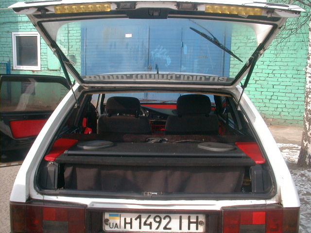

Вот і я наважився описати свою машинку.

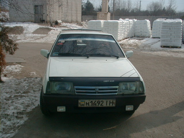

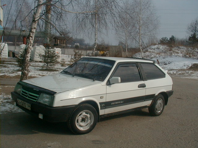

Ваз 2108 87 року народженя мотор 1,3 білого кольору,незню в якому році пригнана з Англії,я третій власник цієї машини.Машину купив за свої і трошки позичені в банку гроші 18 квітня 2005 року.Попередній власник мій одногрупник почав стайлінг салону я дешо переробив а дешо доровив.

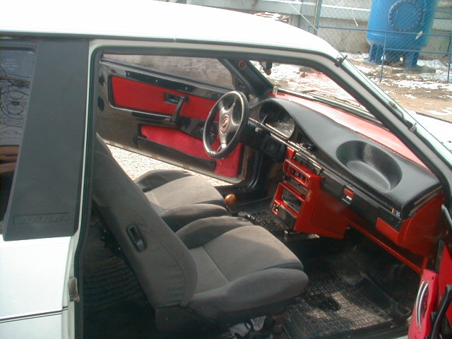

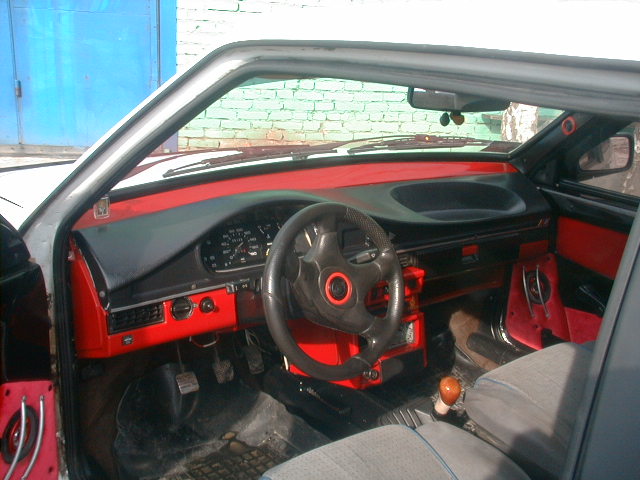

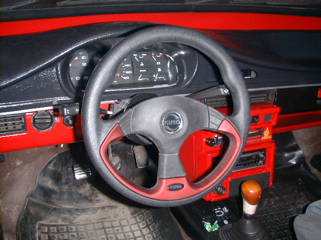

Почну з салону:повна обешумка днища, дварей,багажника по своїй технології.
Панель стоїть ще рідна покрашена в чероний колір і з накладкою все це діло таксамо як і всі пласмаски в машині посажені на силікон ніякого скрипу і лишніх звуків нечути.
Передні сідушки ві єскорта відкидні.

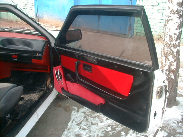

Обшивки на дверях покрашені в чорний колір з червоними вставками з велюру.
Задня полка поміняна на саморобну з (двп) вона вітповідно тяшкіша і на наших дорогах непідскакує :D
В планах зоміна панелі на високу.
Кузов перероблена на довгокрилу капітальний ремонт проводив попередній власник машину так залили що вже п'ятий рік після ремонту а літом витікає мовіль :D
Акустика:магнітола Kenvud маск простий сіді.
Колонки в дверках Soni 25 ват двополосні,на передніх стойках піщалки в задній полці динаміки Kenvud однополосні з фільтрами на низькі частоти (в дерев'яній полці бумкають непогано).
В планах на акустику купити хорошу магнітолу МП-3 і нові динаміки в задню полку.
Ходова:передні і задні тойки стандартні якісь Польскі вроді Делфі,передній стабілізатор від 15 моделі(трошки грубший і жосткіший) ну і звичайно розтяжка на передні стакани.
В планах паставити хороші газомасляні передні стойки і задня розтяжка.
Мотор:недавній незапланований ремонт показав що за пару років прийдеться міняти блок,а теперішній ремонт:разпредвал Pro Sport 10,6 з підйомом клапана 54,нова помпа,нава головка від 1,5,шліфовка колінвала,розрізна шестерня.
В планах заміна блока на 1,5 дороботка коробки.
І накінець пару фоток.

- Салон зроблений гарно. Хвалю.

Десь я її бачив :grin:

Цікаво деж ти її бачив?????? :grin:

homa писав:Панель стоїть ще рідна покрашена в чероний колір
Чим фарбував ?

Я в принципі не прихильник тюнінгу салонів, але тут все акуратно(принаймі на фотках :) ) зроблено і не погано виглядає!

Спеціальна фарба для пласмаси банка 1 літр десь 80 гр.,накладки на двері простою акріловою фарбою 2 слоя.

а такий салон як в стрип-барі не напрягає яскравістю? на психіку не впливає? можеш довго спокійно їздити? чи постійно газ в пол?

Правду кажеш занадто ярко, трошки напрягає :)

Мене ненапрягає ві не є такий яскравий як здається але на газ хочеться тиснути завжди тільки нема де розігнатись дороги хрєнові.

Вчора катався по Лбвові і на вулиці замарстинівській а саме на Підзамчі сталася халепа.Повертаючи праворуч в районі руля почувся скрегет і хруст тріснув остаточно руль :o :00040: ,добре хоть невідламався.Пішов в магазин і взя новий руль 98гр.+перехідник 20гр.,доїхав до колеги на кривчиці і при першій же спробі збити руль колєга розбив собі губу :smile: :? руль залишився вруках,після годинних :00050: все що лишилось від руля вдалось зняти тобто :00057: .І вот тепер маю новий руль но сімейний бюджет похудшав на 120гр.,а за них мав купити маслєцо до мотора.
А фотка руля 8)
А ще одне СТОЙКИ СУПЕР (полював і постукав по столі) ЗУБІЛІСТАМ раджу ставити на перед газомасло по бруківці йде як по асвальту. :wink:

homa МЛЯЯЯЯЯЯЯЯЯЯЯЯЯЯЯЯЯЯЯ :? ну навіщож KING щей за 120 грн!!!! :smile:
