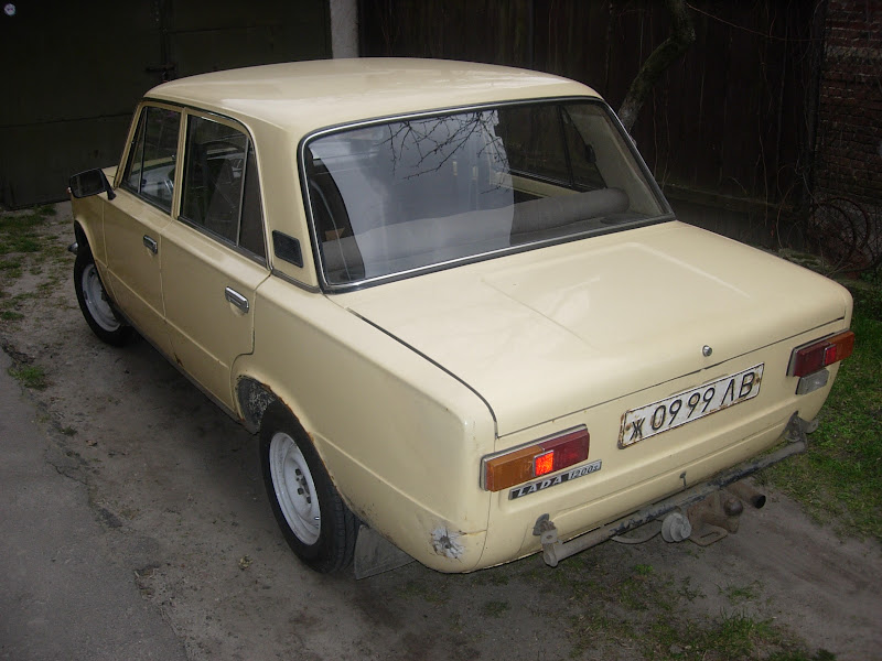

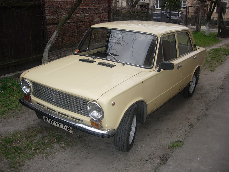

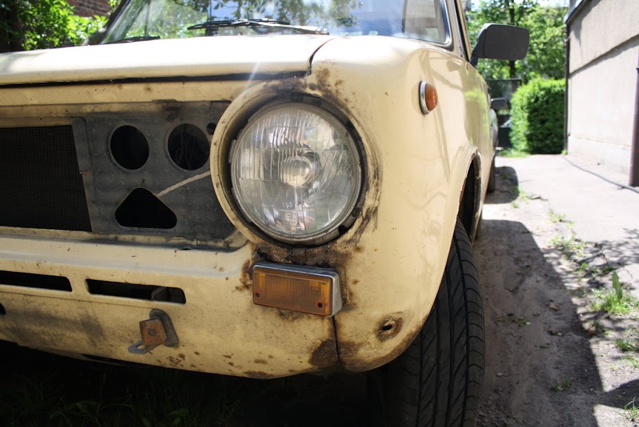

Такою вона була в 2008

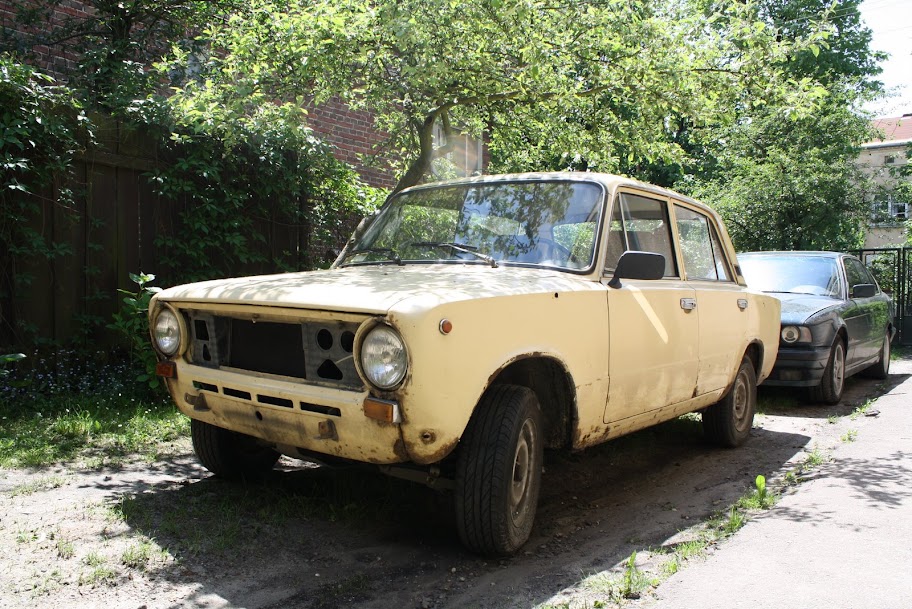

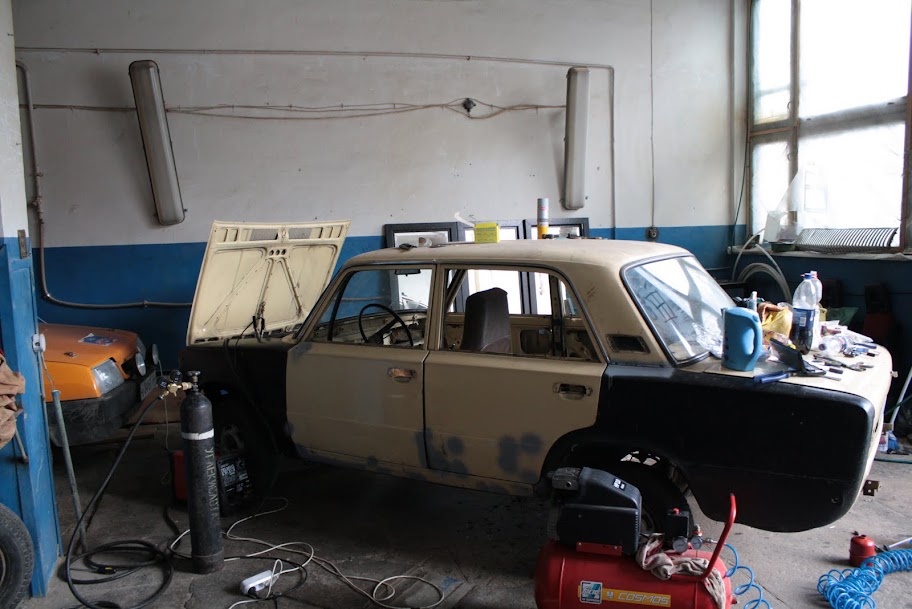

Весна 2009року - повна розборка і пошуки зварщиків та малярів. Стан машини на 3-
Розборка продовжується, покупка заліза
Після пошуків ціна за поварку і покраску в 900у.о виалась мені високою(в результаті набігло більше)
і я відмовився від майстрів . які роблять все в комплексі.
Почались пошуки окремо зварщика і маляра.

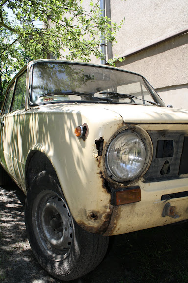

Восени машина поїхала до недорогих майстрів(про,що я тепер дуже жалію, бо вони папартачили і потім не було до чого навіть варити....)
Під заміну пішли всі 4 крила, передня панель, латки на дно.

Вихідні пройшли в роботі.
Перевернув машину, найшов ше кучу косяків, дирок, тощо...
В роботу пішов перетворювач іржі, далі грунт, а потім бітумна мастіка.
Далі планую зняти всю ходову, під заміну всі сайленблоки, тяги, які потрібно, тощо.
По мірі збирання буду пиляти пружини, планую -3 перед, -3.5 зад

Станом на сьогодні:
Проантикорив все дно нарешті.
Зняв всю ходову, виявляється в мене надірваний правий стакан(побачив, тільки коли амортизатор зняв), вот шо то стукало справа, а майстри казали, шарова, шарова....
На вихідні планую перепресувати всі сайлентблоки, пильнути передні пружини на -3.
Також зняв рульову всю. Оскільки маляри себе цим не озадачили і біля тормозного цилідра і рульової колонки, малювали по болоту, то я не міг на це дивитись...
Куплено пульверизатор, 500гр фарби, грунт, буду пробувати сам дути! Подивимось, може получиться :)
Вже зачистив і поклав грунт пензликом(як і дно) Планую зачистити то все і помалювати в два шари.
Я помалюю підкапотне, можна вже й ходову збирати, гальма чіпати :yahoo:
Замазав кузовним герметиком, щілину між крилом.
