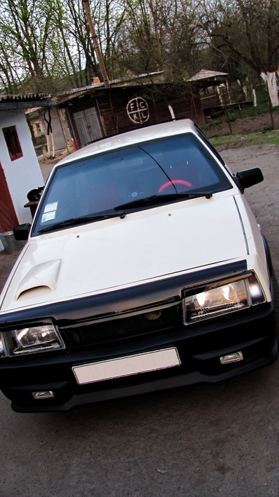

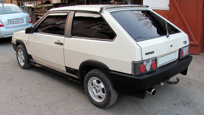

на 18 зробили генеральну довіреність (типу подарили) досить дуже таки добиту вісімку... 1993 року, 1.3 ...
так як я гоноровий, і на дришпаку їздити не дуже хотілось, то я взявся її переробити...

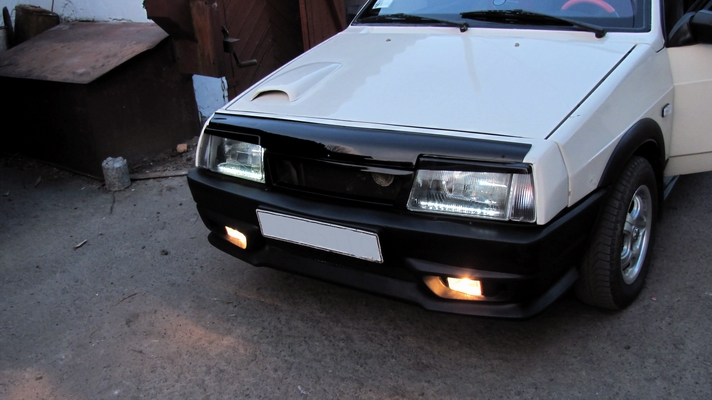

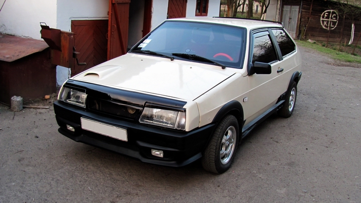

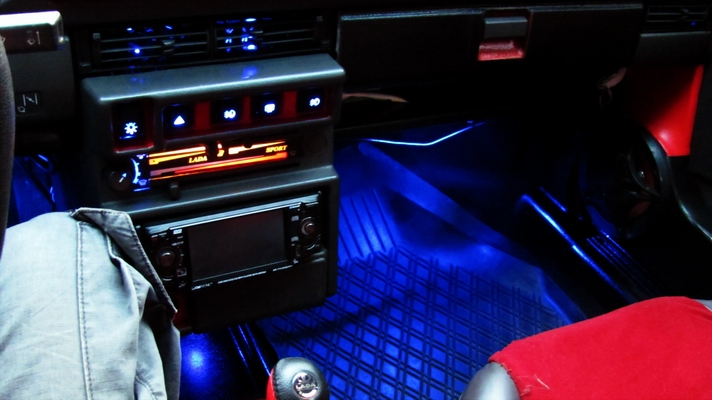

Зробив повний антикор, сам поклеїв обезшумку, самі розумієте, мабуть не найкращим чином, але ефект відчутній))) накупив на кривчицях всякого барахла, і ліпив всьо шо було, і на шо вистачало грошей... сидіння передні стояли від опеля, задні - стандарт... знайомі перетягнули їх шкірою і велюром, не надто якісно, але краще ніж чехли!!! Підсвітку робив всю сам... особливий момент з бамперами: готові тюнігові - 600 грн 1шт. для мене бідного студента задорого... купив ті накладки по 150 грн. і вирішив їх приладнати з розумом. спочатку з середини обклеїв скловолокном, і місцями підсилював металом і старимим джинсами :D (джин пропитаний епоксидкою твердіший ніж пластмаса) Далі все прикрутив, припасував, і всі стики, шви зашпаклював бамперною шпаклівкою bumper fix... помалював бамперною фарбою... ніби все держиться нормально... ззовні мене влаштовує... рішив взятись за технічну частину...
мотор після першого капремонту, (але то було ше до мене) став 1.4... карб солекс недавно сам перебрав.... ну, трошки краще їздить ніж в інших... хочеться чогось більшого, але якось би до того з розумом підійти... нехочеться шоб так через місяць прийшлось робити другу капіталку.... над карбом я трошки сам чаклував... поставив бензинові жиклера в 2 камери 100, а воздушні колодці 125... летить просто нереально, прям тікає з під ніг, але навть не вийшло засікти розхід... ну там полюбе поза 15!!!! а з бензиною по евро - літр, вернув всьо назад... думаю на рахунок збільшення обєму за рахунок збільшення ходу поршня, і ставити розпредвал 52 напевно... прямоток і... думав ставити нульовик, але начитався, шо неварто... на капоті вирізав воздухозабірник, і думаю його підвести якось так мудро в банку на карбі... мінімальний ефект буде думаю... але то всьо так, тільки думки... прошу допомоги, порад, можливо критики, шо можна зробти, шо неварто...

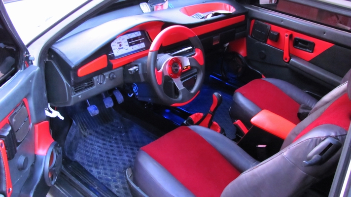

Бампера непогано так виглядають, але малювати в колір разом із ручками прийдеться, салон гарний але кольорова гамма мене бентежить, я б червоного трошки збавив. Стосовно мотору, то розхід на солексі поза 15л то щось нереальне, навіть з роздроченими дифузорами і великими жиклерами. Без 4ох дросельного впуску машина не поїде, що ти не роби, але то вже серйозний тюнінг і на то треба йти свідомо з якоюсь певною метою, а не просто постартувати зі світлофорів. Бажаю удачі ;)

AnGeL92, зачот! правда я б зняла мухобойку :bad

Про салон: то просто на фото так яскраво виглядає, в реальності все не так вже і червоне... тошо треба трошки краще все припасувати, по поскриплює... мухобойку 3-тю ставив... 2 попередні повідривало (на швидк. 120, коли той чорний шмат пластмаси летить тобі на лобовуху, обісцятись можна було) просто без неї мордочка не настільки симпотна, ну і крило в мене то ж коротке, там шпара буде, над решіткою, а решіка під коротке - гамно((( А з двигуном - рекордів швикості встановлювати не збираюсь, але по мінімуму хотілось би відчувати впевненості більше при обгоні... ну можливо попробувати себе в гонках...

Fobos писав:Стосовно мотору, то розхід на солексі поза 15л то щось нереальне, навіть з роздроченими дифузорами і великими жиклерами.
на 15 літрів, шо лишались в баку, я заледве накатав 70 км... ну то при активному випробовуванні тих "модернізацій"...

найди когось хай тобі норм. карб настроять а то даром бензин виливаєш
більше 11-12л по місту вона брати не може

та нє... то так тіки з поміняними колодцями... поставити нормальні 165 і 135, то в районі 10 буде... такшо то такий, екстримальний варіант, для тих хто вкрав цистерну бензину... тому й питаю, шо толкового можна доробити, шоб не надто збільшився розхід...

і як то мудро той повітрозабірник на капоті підєднати??? думав ставити кришку від інжекторного фільтра, і через гофру якось... тільки треба придумати шось з відкриванням... і доречі, хтось шось знає про філтри повіряні, ті шо з зеленого паперу, вони типу менший спротив мають мати, і є в варінті під "банку"... ???

зелений папір однозначно дає менший опір
бери і не думай
ще не забудь прямоток причепити, але чим побільше, він також дасть результат, правда пити буде під 20 л але для тебе це бачу не проблема

постав краше в КПП якийсь ряд ....

;) бампера гарні получились) також фари і решітка сподобались)
я б ше добавив довгі крила, капот бедлук, зняти мухабойки і реснічки і решта пластіку непотрібного, задні фанарі завалити в червоний повністтю, диски 15 і чуть занизити)
ну і фарком уволіть :happy

AnGeL92, фари просто мальовані в середині чи обклеяні якоюсь ше плівкою ?
Re: 2108 своїми силами
Повідомлення AnGeL » Пон, 09 травня 2011, 00:40

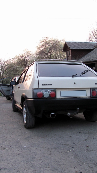

фари просто мальовані... фаркоп яб з алюбки убрал, але багажник планую зайняти сабом... та й возити мені часто доводиться всяке барахло... я зразу думав ставити довгі крила, але по-перше: гроші... а по-друге: коли пару раз доводилось мяти передок, то той пластмасовий клюв рішає, бо з нми простіше, а так, якшо шось, то рівняти крило, капот, довга історя.... про фільтер GREEN Cotton Air Filter http://moeauto.ru/tuning/mot_031.html... яж не геть дурний... і про прямоток, нормально б було ставити випуск "паук", а далі пряма труба до того комина, шо в мене стоїть (він був до того)... він напрочуд гарно звучить...
Коробка в мене вбита... знайомі ставлять від десятки... незнаю, мабуть так само зроблю...

AnGeL92 писав:Коробка в мене вбита... знайомі ставлять від десятки... незнаю, мабуть так само зроблю...
я нічого не буду рекомендувати нарахунок КПП в томутолком нерозбираюся так як ше не дійшов до того ...
але зі ті гроші шо купиш 10-чну КПП ліпше зроби свою і зразу постав ряд.... ефект буде відчутний зразу навіть без тюнінгу мотору (зрозумів зі статтів в неті і тут з форуму ..)

чесно, я просто також в коробках нешарю покищо нічого... але це буде літом, коли піду на роботу, і будуть гроші на ремонт коробки... і, мені аж стидно, але поясніть шо то мається на увазі, "поставити ряд"???

Miss Mercedes писав:правда я б зняла мухобойку
там коротке крило. Між решіткою і капотом буде негарно

8-ма коробка краща за 10-ту
міняй ГП на 4,3 буде їхати цікавіше
