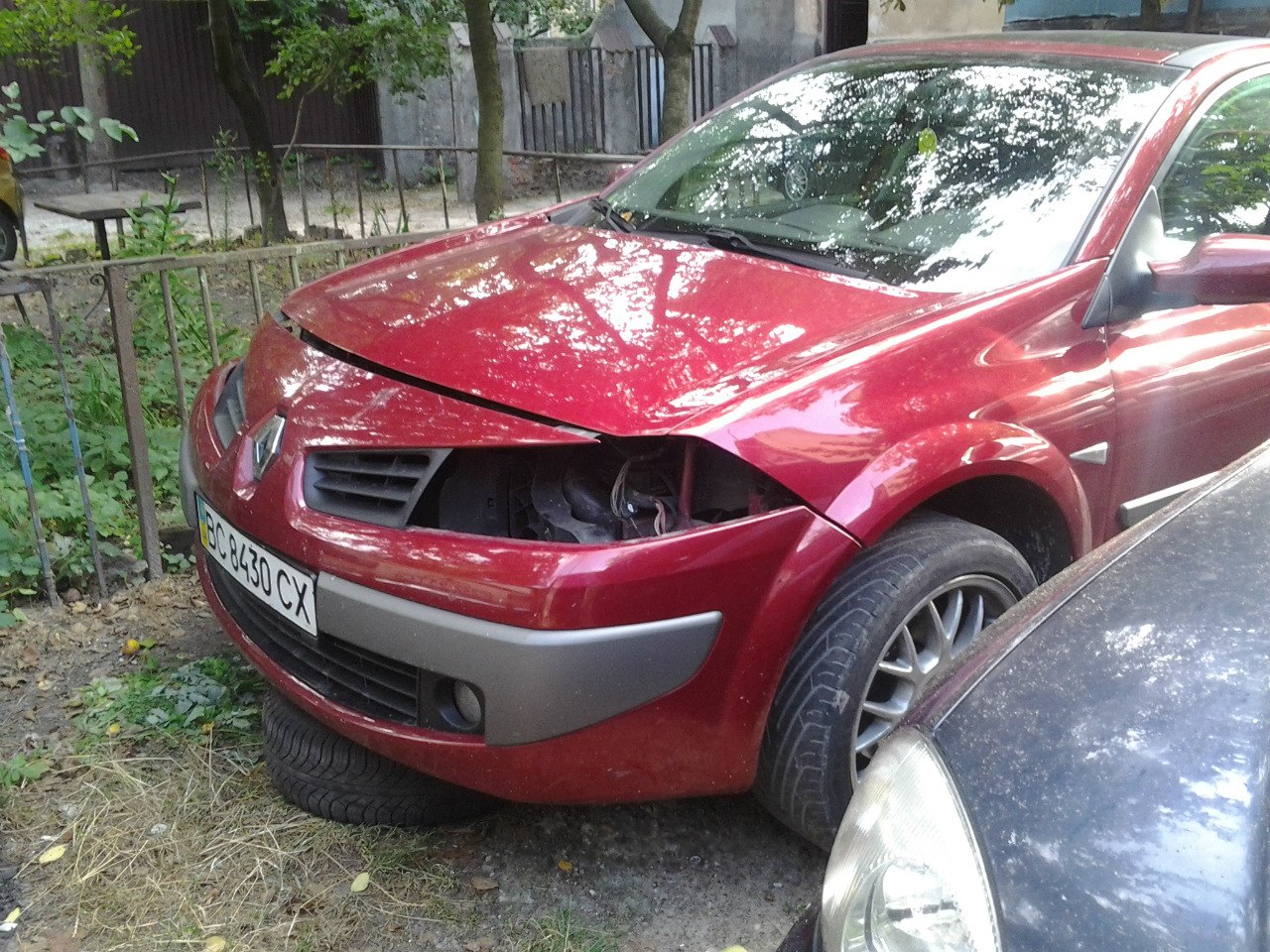

Зідзвонився з Ростіком Formula, вислухав поради і настанови :D взяв в нього фен будівельний і гравер, за що йому окрема подяка, і поїхав робити. Приїхав до знайомого з роздрукованою інструкцією. То була пятниця. Зняли бампер, зняли фари, вони ще йдуть на закльопках разом із кріпленням бампера.

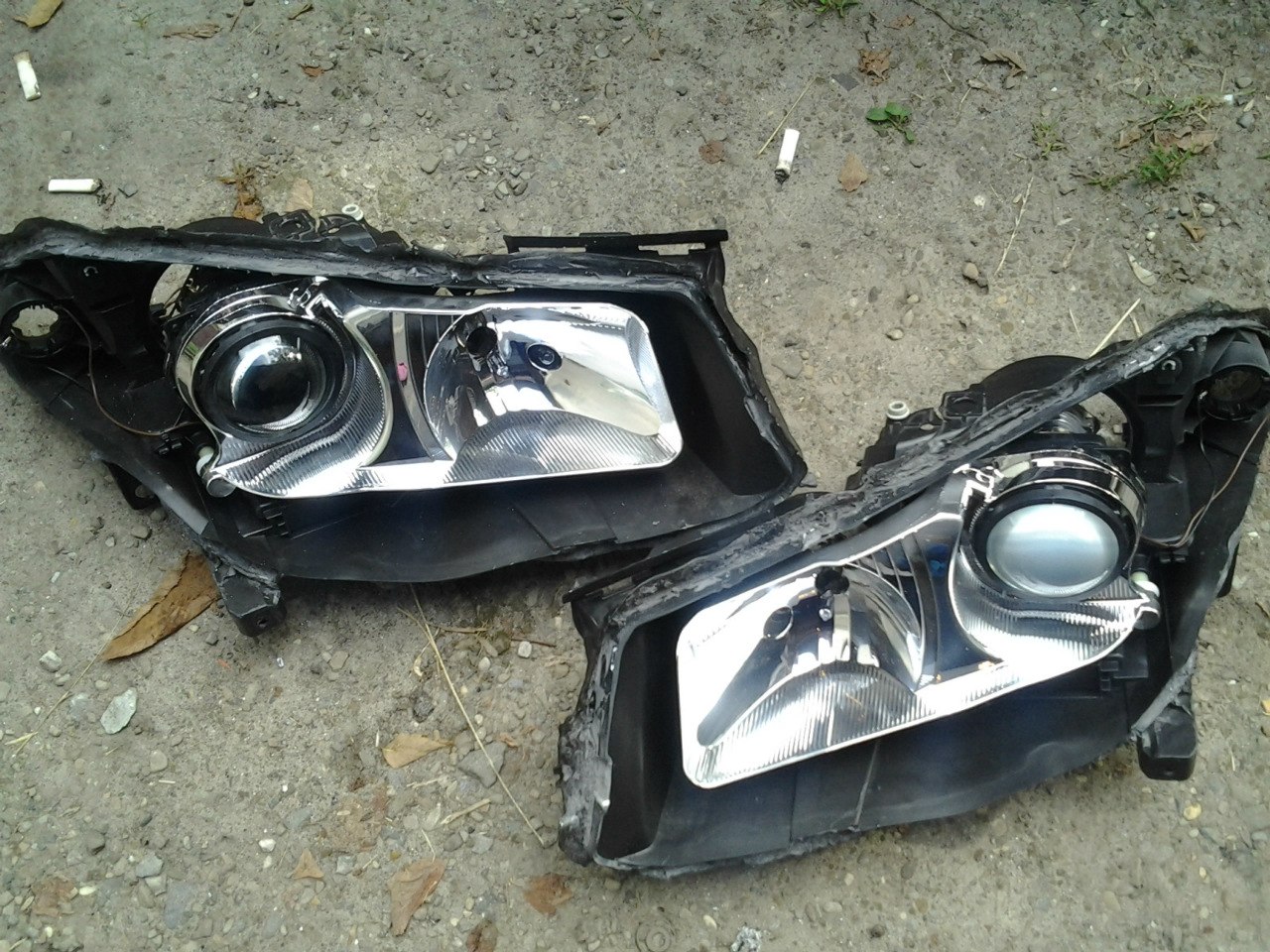

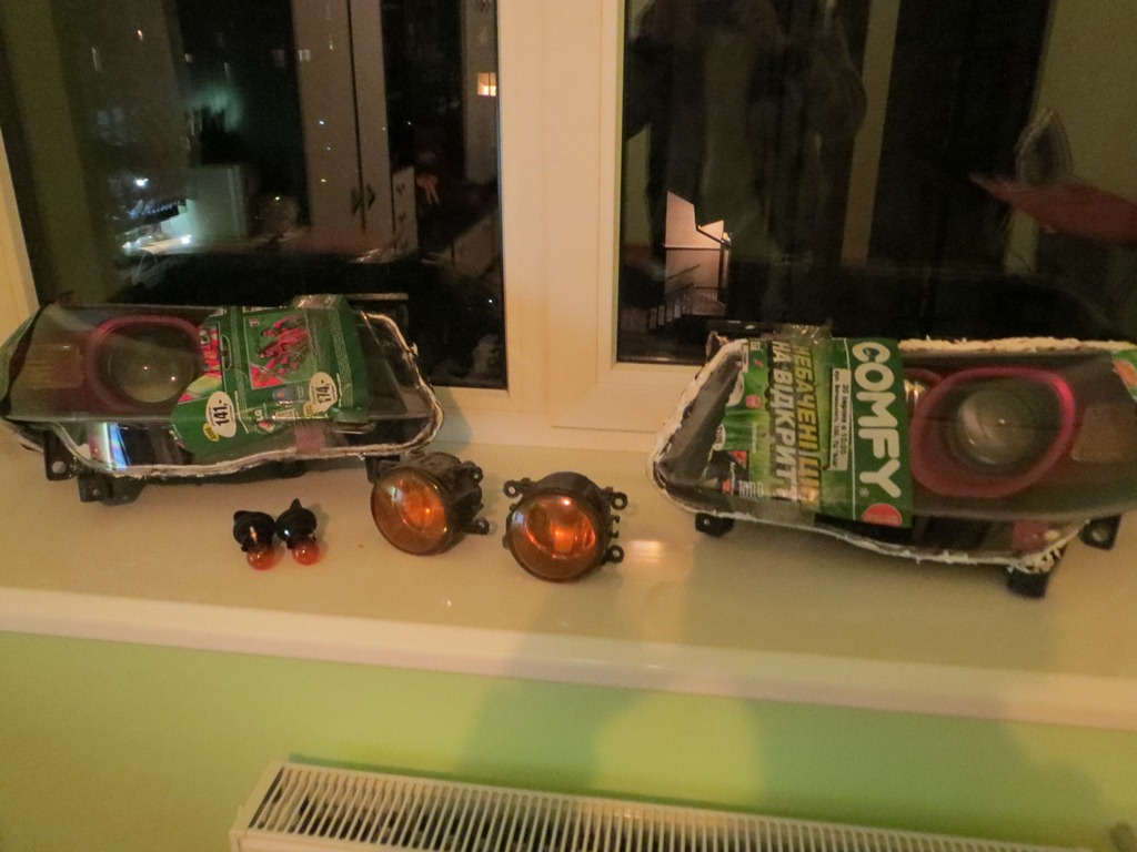

оттак виглядають розібрані фари.
одразу для порівняння, на лівій лінза вже чиста а на правій ще ні.
Як видно корпус вивернутий наізнанку.

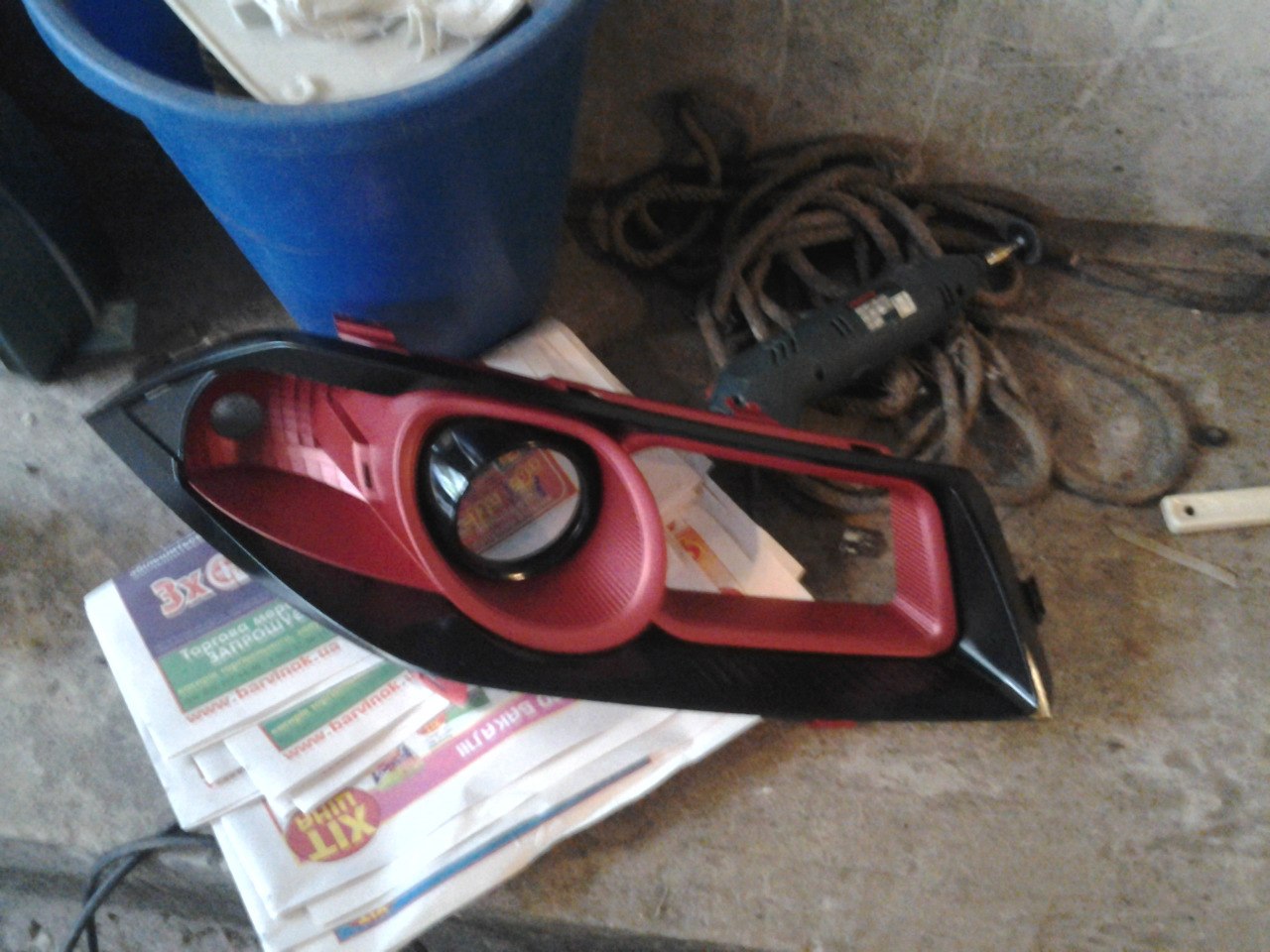

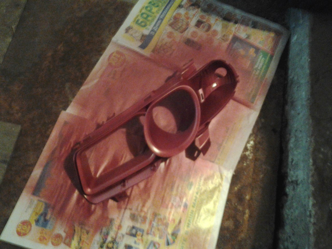

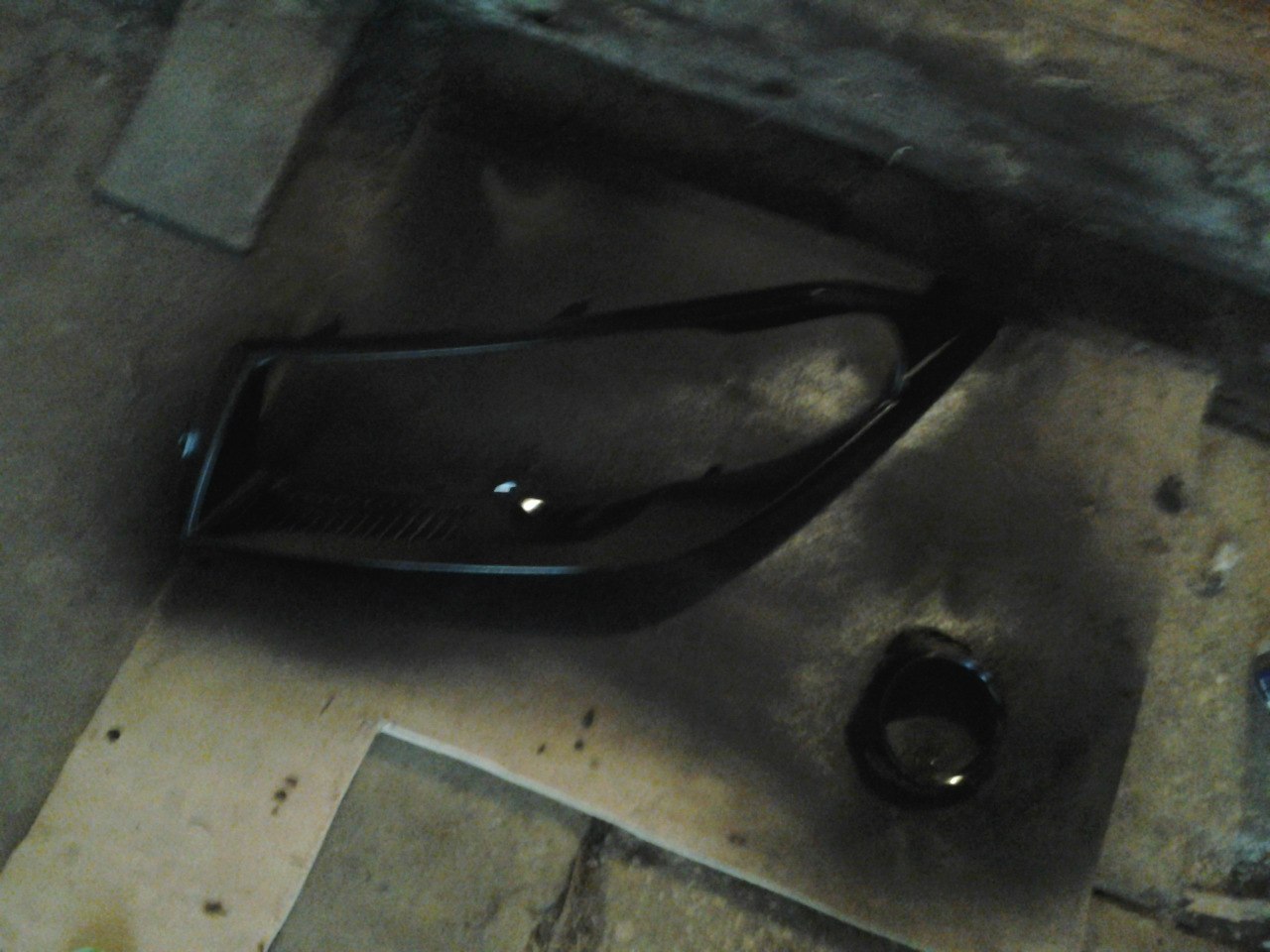

далі почав фарбувати. Дякуючи Ростіку Formula, яки переконав мене не попсити фари і не дути їх в чорний, я вибрав двоколірний тон.
пофарбував
такий собі трансформер вийшов.

все наново витер, помив, підфарбував і заклеїв одну стекляшку жовтим. Посадив то все діло на новий герметик, попередньо вичистивши старий. Наразі сохне.

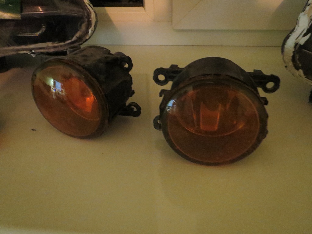

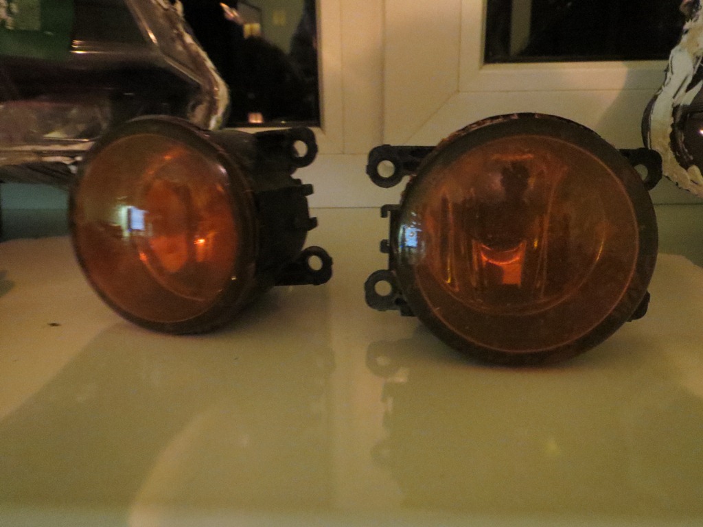

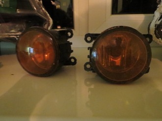

А... ще зняв ПТФки і затянув їх в правильний колір

то туманки оранджевим затянув чи шо? :surprised :surprised :surprised
чи то такий гамняний телефоно-фотоапарат?
Re: Вишенька Meggy
Повідомлення Jarevych » Пон, 02 вересня 2013, 21:58
Taras:), то не оранджевий, то жовтий з таким відтінком. Фотік гут, колір майже такий самий. Кароч приїдеш побачиш

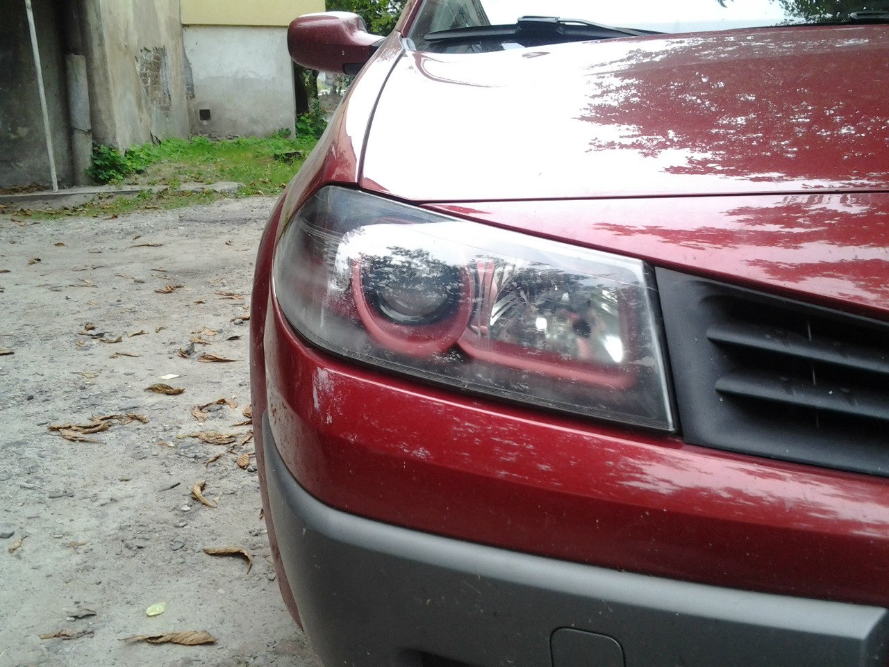

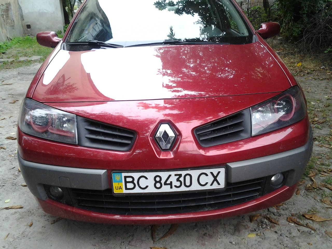

Ярік, виглядає зачотно
Але факту, що дурний хранцуз не додумався, що скло має бути розбірне - не відміниш. Фара черезжопна - то є факт. Добре, що фінальний реультат такий, як треба!

ПТФ-ки говен, ну тобто колір, треба робити правильно(так як написав Сліва, :D )і всітло буде норм,
Фари ЖИР. чьоко, то вишневй в фарі то матовий чи мені так здається?....

Ziro-cool писав: Фари ЖИР. чьоко, то вишневй в фарі то матовий чи мені так здається?....
дякую, так, матовий, глянець не получився, тобто лаку рішив не давати, могло боком вилізти.
