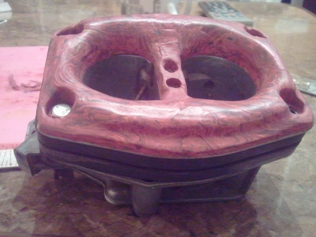

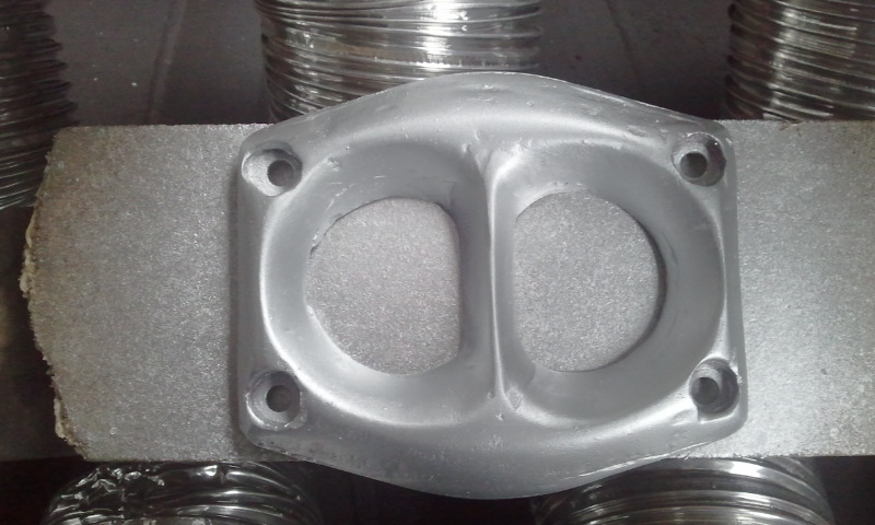

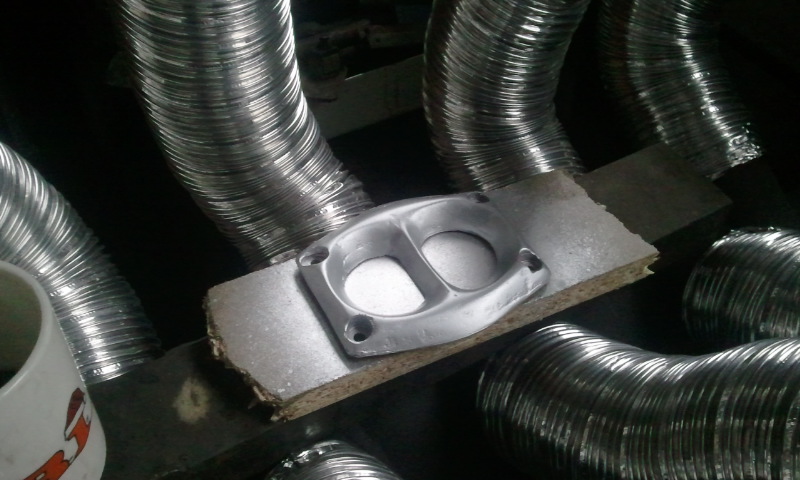

Ось зробив пробну заготовку з еластика, для початку досидь непогано.

як на мене то закороткі... треба як мінімум 4-5 см....

Марік 4-5см висоти не влізе в стокову каструлю.

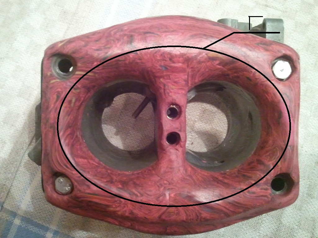

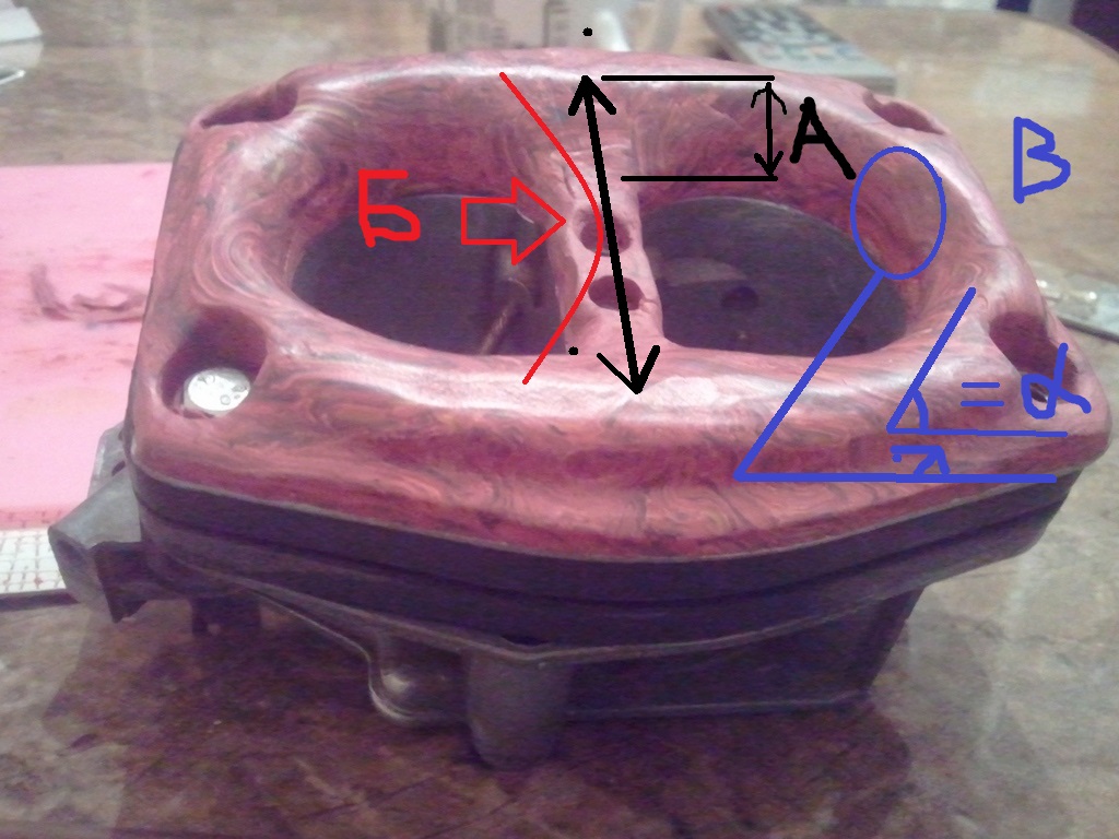

pavlolvov, моя точка зрения :
А : вывести барьер за пределы выше чем есть
б: использовать округлые формы
в: самый сложный этап ,рассчитать угол ввода\ атаки
Re: Лада 2101 1.5 МПСЗ MAYA v2.rev4
Повідомлення Black » Нед, 16 листопада 2014, 21:32
№2
не забывайте о посадке " касрюли ". :
Повідомлення Black » Нед, 16 листопада 2014, 21:38
Black писав: б: использовать округлые формы
обгрунтовка :

Був сьогодні на радіоринку а потім на тому ринку де барахло всяке продають, шукав заготовку 15х15х 3 алюмінієву або ебоніт, кароче люміній 50грн кг і куски :facepalm йомайо на 300грн, ебоніт весь товщиною 15-18мм. Поки далі в пошуку, треба до токарів зайти може візьму той жовтий матеріал з якого втулки точать.
Black, я все пойняв, візьму до уваги.

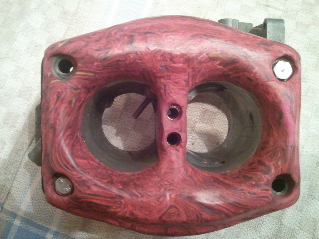

Повідомлення Black » Нед, 16 листопада 2014, 21:47
Black писав: А : вывести барьер за пределы выше чем есть
Обратите снимание на подвод к воздуху :

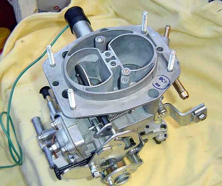

Уважаемые классиководы не забывайте о том что : воздух у вас (в карбюраторах ) смешивается непосредственно перед карбюратором в короткий промежуток на фото всё банально и привычно на глаз :

поступление воздушных потоков как правило давит на один из участков воздушного фильтра (вы его всегда видити грязным при осмотре ) в касрюле :
Пример в классике:

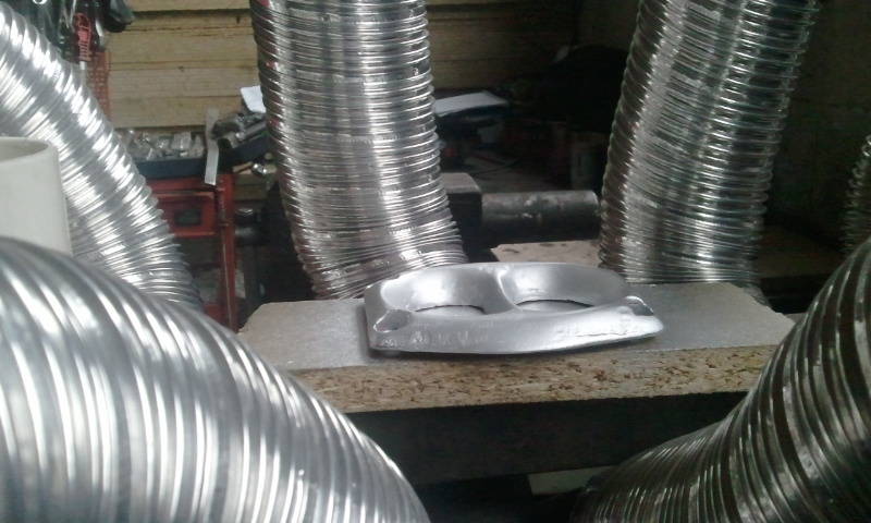

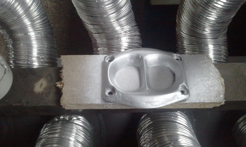

Пів шляху пройдено.Є ще пару варіантів тої проставки під карбюратор солекс, обдумую як то зробити.

pavlolvov, а хіба то проблема такі сидіння собі привезти з Польщі? То по моєму БМВ е46 :surprised
з чого та проставка і як зробив її а то під фарбою не ясно..

Коля та можна але старий друг ЛТК сказав що одна пара сідух буде дорого а ті що привозять то бкруть партіями і дешевше.Поки шукаю, мож до миколи бмв задзвоню.
Проставка тестова( поки) планується робити на ЧПУ станку з алюмінію, треба докінчити проекцію( щоб людині наочно показати що це таке), потім дати програмеру для розробки програми для станка і агонь.
Зроблена з еластика ( типу пластилін але для запікання)

А не можна просто відлити ту штуку зі свинцю, або цинку? Ще один варіант - епоксидка з наповнювачем. Ну і, на кінець, мазохізм - чеканка з мідної, або алюмінієвої бляхи.
Я також збирався, збирався, але так і не зробив такої штуки.
Перегородку в середині зробити б вужчою і гострішою. І ще, та вставка може бути ширшою, ніж стандартна металева бляшка. Думаю, що так легше буде зробити плавний перехід до дна фільтра, адже саме там зароджуються ті завихрення. На мою думку, та накладка, в місці прилягання до дна фільтра, мала б мати форму гіперболи, а верхушка і внутрішня сторона - параболи.

VETERAN, можна з свинцю, я про це задумувався але треба все рівно кліше з якого форму зробити!? епоксидка-це купа мороки і знову шліфування.Чеканка то дійсно мазохізм бо повторити копію нереально буде.На солексі перегородку вужчою не зробиш тому що там находяться канали повітряних жикльорів, бляху(площадку ) можна і ширше, не проблема.

pavlolvov писав: На солексі перегородку вужчою не зробиш тому що там находяться канали повітряних жикльорів,
В ці отвори рекомендують щільно вставити трубки і підняти їх вище - це запобігає їх забрудненню.
Форма робиться дуже просто - ліпиш з пластиліну і заливаєш глиною, чи гіпсом - залежно від того, що робиш - епоксидка, чи метал.
Якщо захочеш, можемо зайнятися цим на пару - маю трохи свинцю і досить багато сплаву Вуда, щоб понизити температуру плавлення. Якщо сподобається - можна якийсь старий карб на метал пустити - він з цинку.
