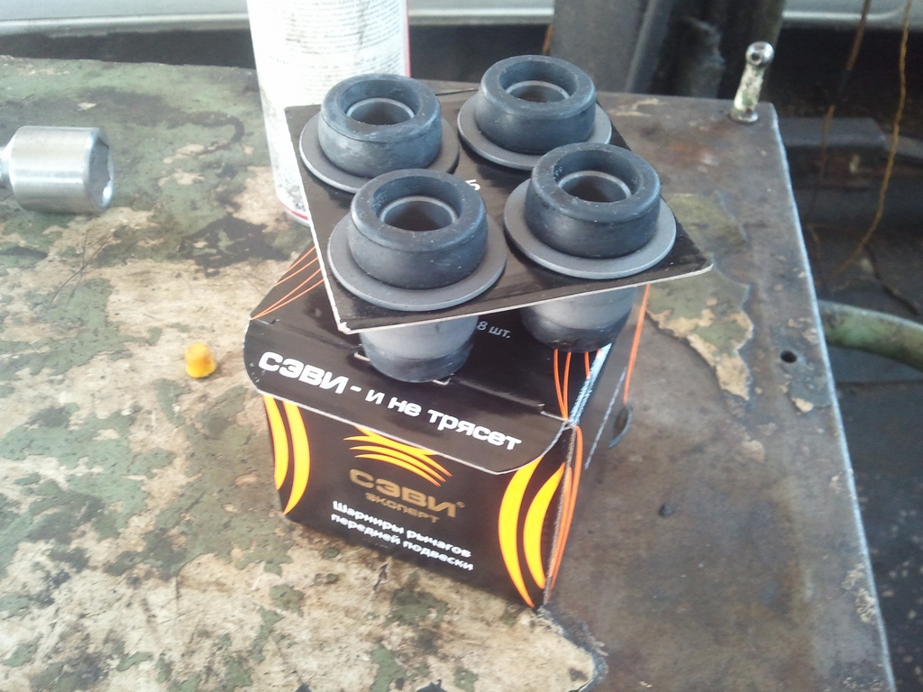

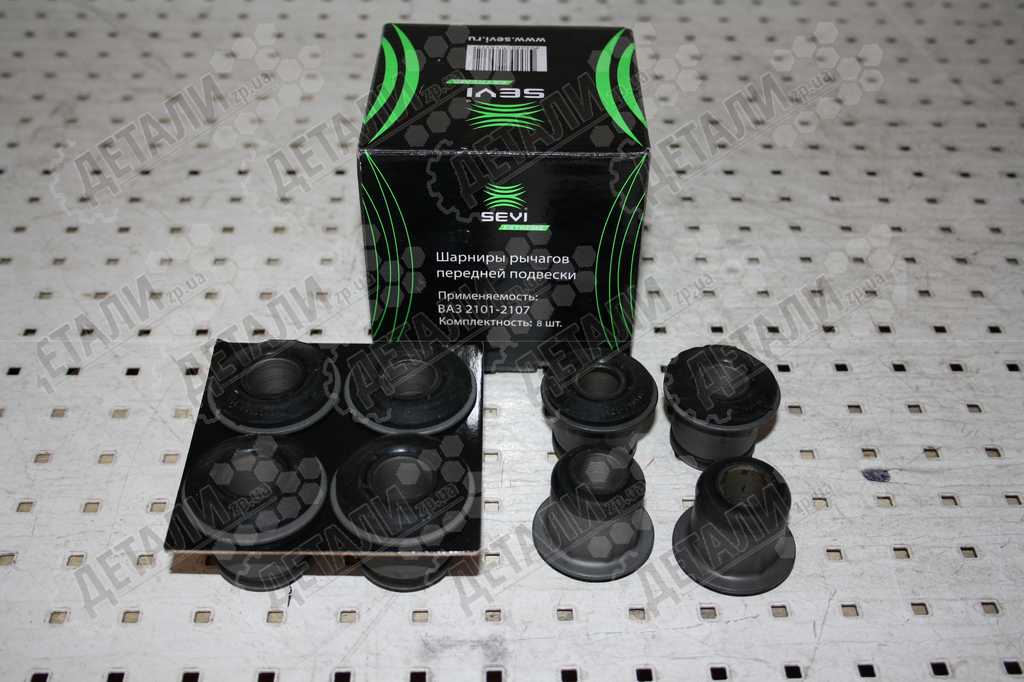

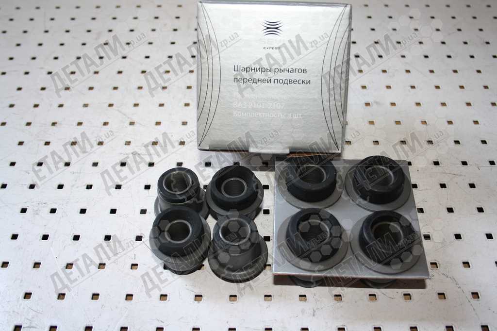

Завтра планую сайленти передні помінєти, зупинився на "Севі" але там 2 лінійки- Севі-екстрім і Севі- спорт. Незнаю які брати, мож хто ставив або їздить на таких??? Щось порадьте :sing ( поліуритан не пропонувати)

Основные параметры материала сайлентблоков и других виброизоляторов:
БРТ ДААЗ СЭВИ
Предел прочности, кг/кв.см 100 140 210
Предельное удлинение, % 190 245 350
Морозостойкость, °С -28 -35 -40
Увеличение массы в
агрессивной среде СЖР-7, % 40 35 31
Максимальный угол
скручивания, град. 12 18 22
Разрушение, циклов 300000 500000 700000
БК2"www"Bluetooth
Re: Лада 2101 1.5 МПСЗ MAYA v2.rev4
Повідомлення Liuskywalker » Нед, 06 липня 2014, 23:25
Ну і ? ІМХО, звичайний жовтий поліуритан зі втулка.нет.юа дасть тим СЕВІ фору в плані довговічності, а по жорсткості приблизно то саме

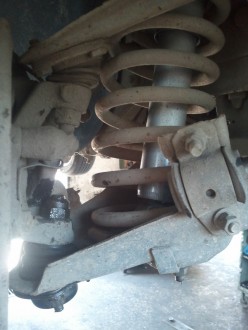

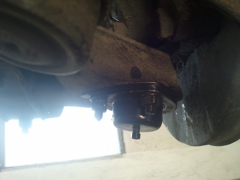

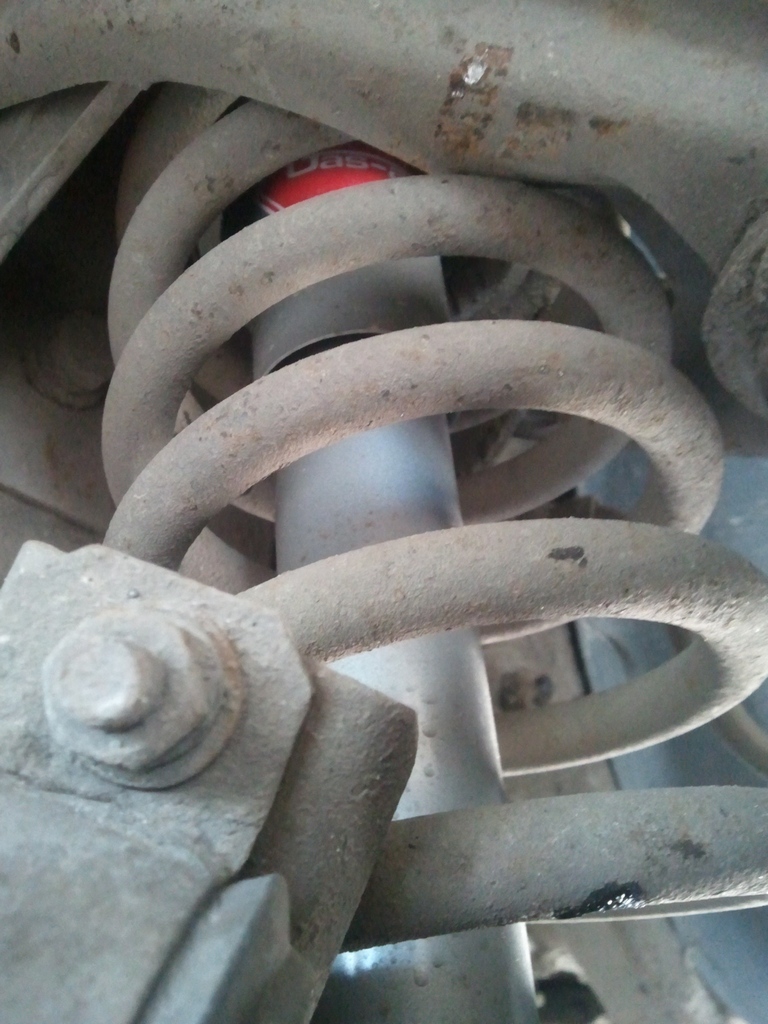

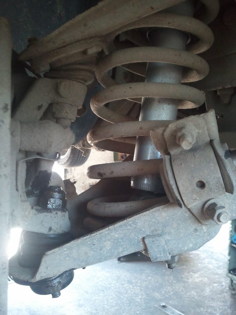

Ну як і обіцяв куплені сайленти Севі-експерт і поставленні на авто, досидь якісно зроблені і дуже тугенько зайшли( а може ричаги ще нероздолбані) Впринципі можна було і старі не міняти але від старості вони трошки потріскали і один з них був ну дуже підозрілий. В догонку було замінено нижню шарову опору знайдену в закромах старих запасів далеких часів.Поскільки підваживши машину на підйомнику затягнути навантажений ричаг не вдалось ( вже машина з підйомника зїзжала ) мусів проїхатись на друге сто на розвальну платформу, машина все одно стала трошки задерта не так як колись але всі запевняли що ще просяде і буде нормуль, думаю причиною можуть служити нові передні аморти( жорсткі капець) от і припіднімають трошки кліренс вище, потім побачу.

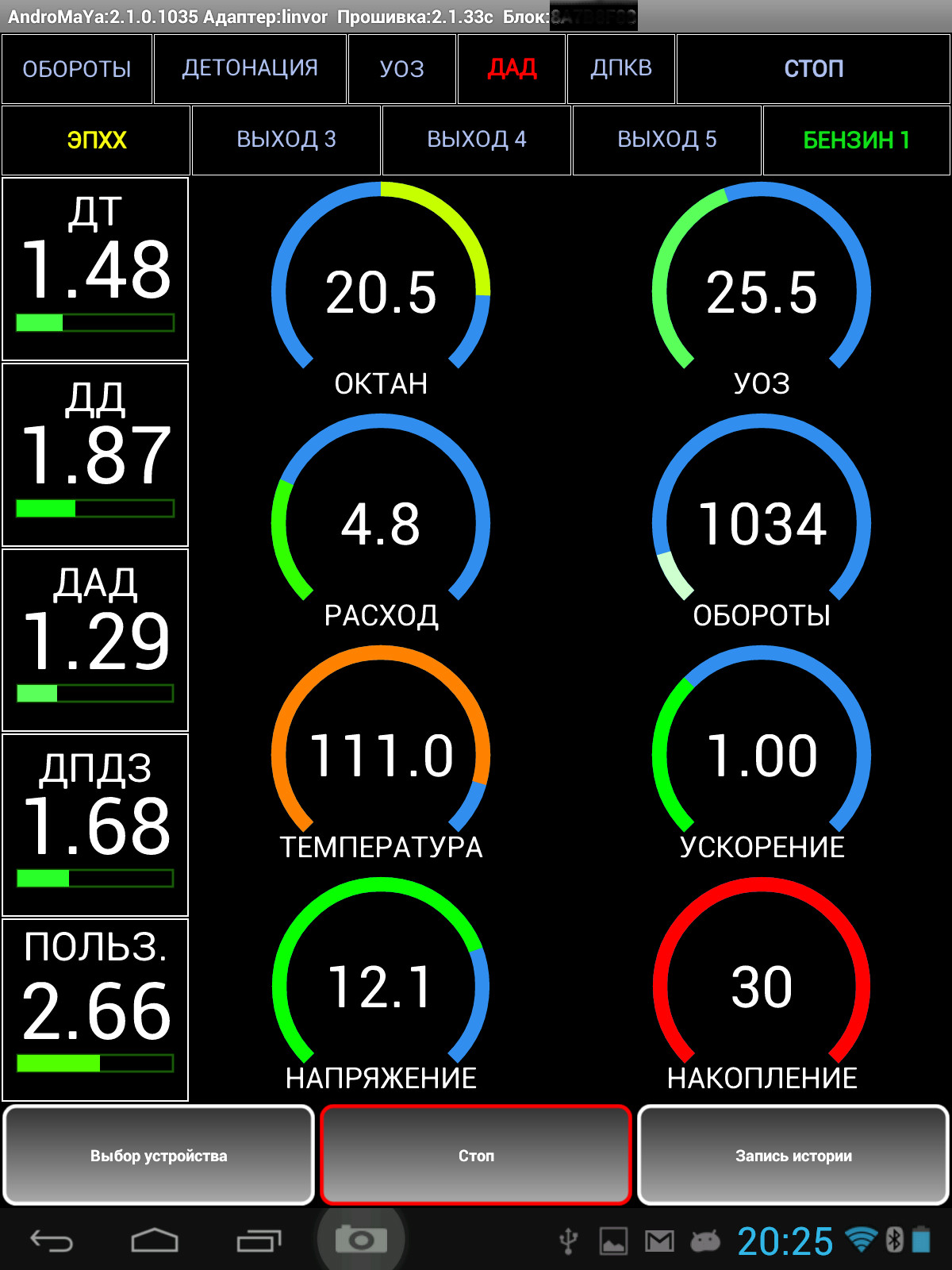

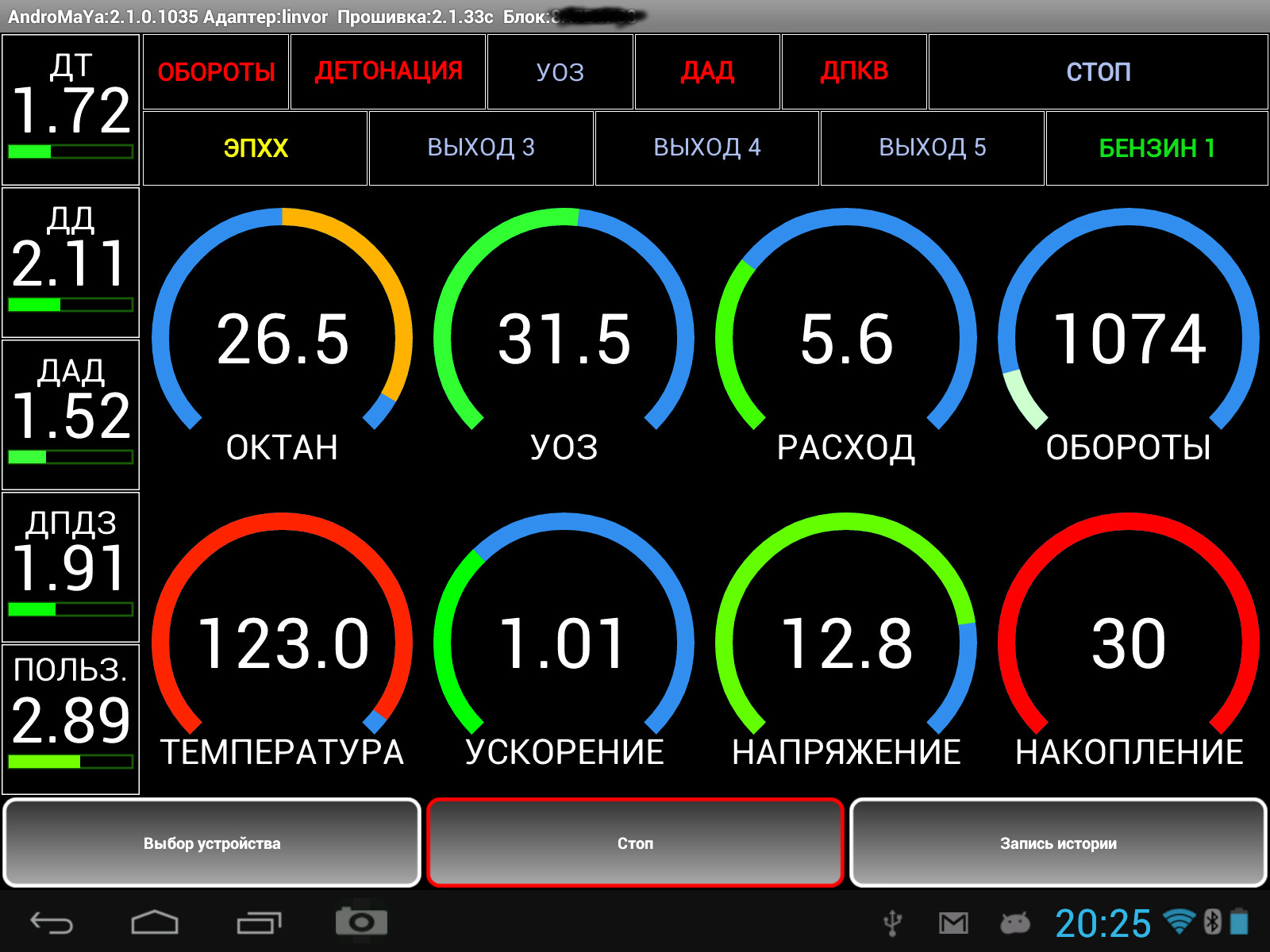

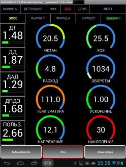

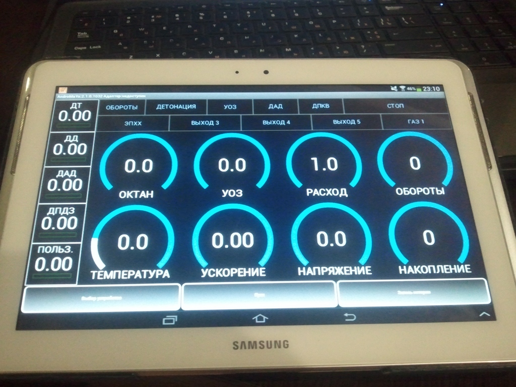

І ще одна приємна новина від сайту розробника МПСЗ MAYA які розробили менеджер для платформи андроід челез блютуз, тепер можна і з телефона і з планшета слідкувати за всіма параметрами і дещо коригувати) доп прибори відходять на другий план.

Брехня.. якщо метал живий нічого не треба.. якщо є просадка по металу - треба нові ричаги..

andrew, не зажав :sing :roll
пля на тих севі і тих амортах вона така жорстка шо ппц. Немогли виставити ричаги рівно по горизонту, мусіли на платформі відпускати і на бампері двоє висіти щоб рівно навантажити а розвальщик затягував гайки :facepalm і всеодно вона трохи задерта :angry
Завтра прийдеться це якось рішати.Може на естакаді відпустити ричаги і гідравлікою внагляка піджати до низу???? Або відкрутити аморти і подивитись як вона без них сяде під своєю вагою :D

Паша - однотрубник завжди піднімає авто..
З часом трохи сяде..
Тілько пружини то рішають... болгаркен рулить :D :D :D
