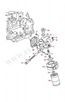

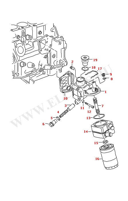

vovka, поставь масляный радиатор и сделай как в Шкоде-турбо, масло дополнительно охлаждается возле маслянного фильтра антифризом
запчасть №14
запчасть №14

Тобто "деталь №14" грає роль "прокладки" між блоком і фільтром ? А потім вивести 2 шланги від "деталі №14" і підключити масляний радіатор ? А де знайти таку "деталь №14" для 2108 ? Самому точити ?21043 SW писав:поставь масляный радиатор и сделай как в Шкоде-турбо, масло дополнительно охлаждается возле маслянного фильтра антифризом
І ще питання.. А чи прокачає маслонасос масло через той радіатор ? Чи прийдеться якийсь тюнінгований маслонасос ставити ?
Юра, ти вроді маєш знати точніше, як спортсмени роблять в раллі, там ж нагрузки великі на протязі всієї дистанції а на драгу всього 14 секунд ?

vovka, Спорт радиаторі есть на РедБоксе, у нас такой стоит, а еще 2 вентилятора первій стоит на реле, хотя оба можно включить принудительно.
Деталька номер 14 сделана так, что через нее проходит тосол и доп. охлаждение масла. Про все остальное отпишу завтра, что не спи....

така деталюшка ставилась на дизельні 1.6/1.9/2.4 , а також від 1.8 і вище бензинові на фольцовскі двигуни починаючи ще з далекого 85-го :) ( а може і ще раніше...vovka писав: А де знайти таку "деталь №14" для 2108 ?

pmp, я так поняв розмір там універсальний ? (масляні фільтра помоєму багато де ідентичного розміру ) .
Кстаті та деталь я так поняв може на початках служити для 2 датчиків (наприклад вкрутити туда датчик тиску і температури масла).
