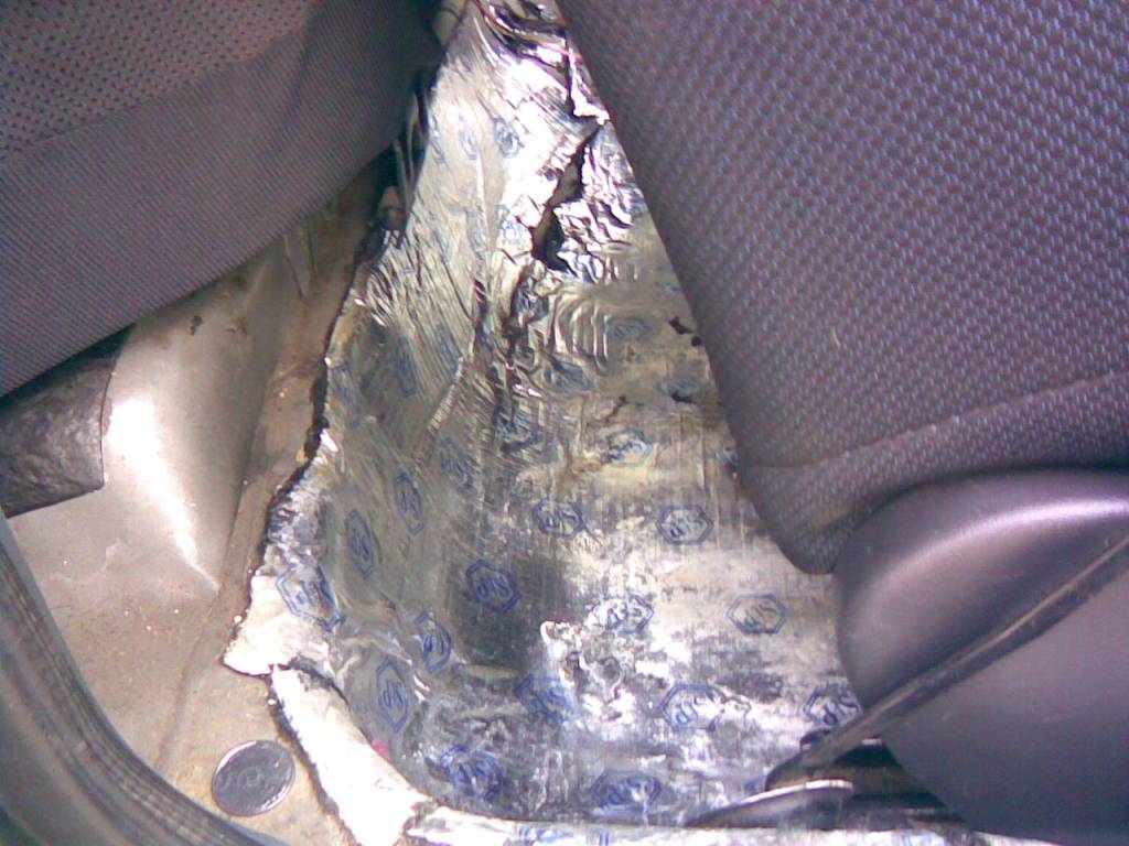

Утечка тосола обнаруженна вот в этом месте будем исправлять :-)

Проблема возникла в том что куда то делся 1 литр охл.жидкости :surprised , под капотом сухо :surprised , в салоне сухо :surprised , решил я расшить боковой пластик на пороге ну и засунувши туда руку (под ковёр) обнаружил где храниться литр тосола (в машине ни чего пропадать не должно :-) ).

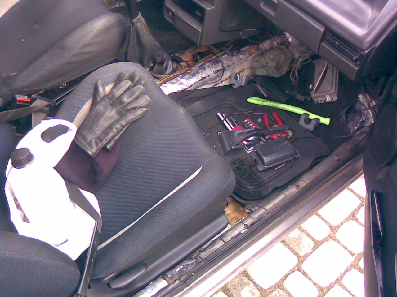

Ледниковый период или прорыв батареи :

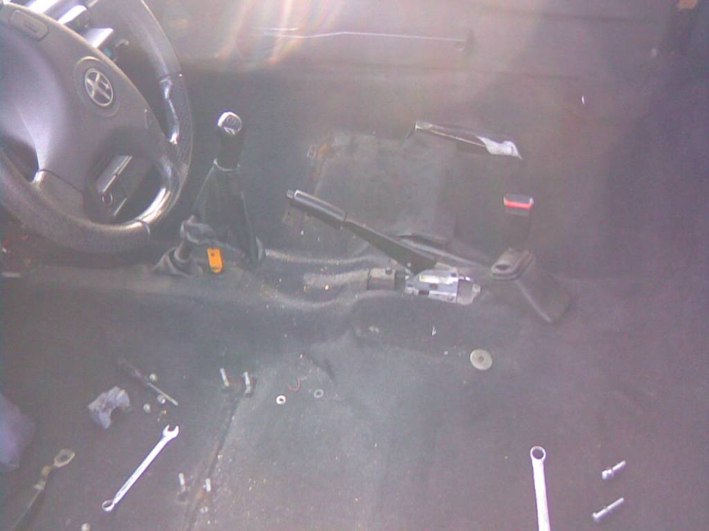

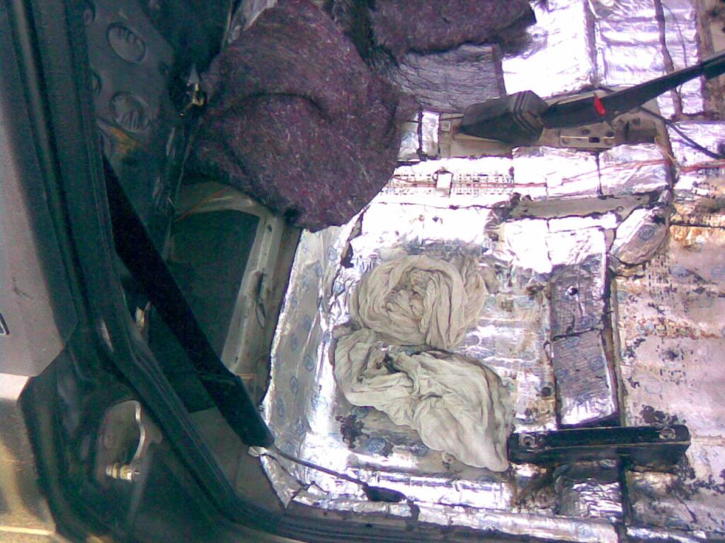

Леквидация потопа состояла из того что я разобрал салон до того как он есть на фото за 25- 30 минут:
Снимаем сидухи........
Re: Серый восьмак by Black.
Повідомлення Black » Суб, 11 січня 2014, 21:22

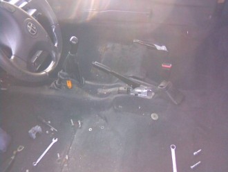

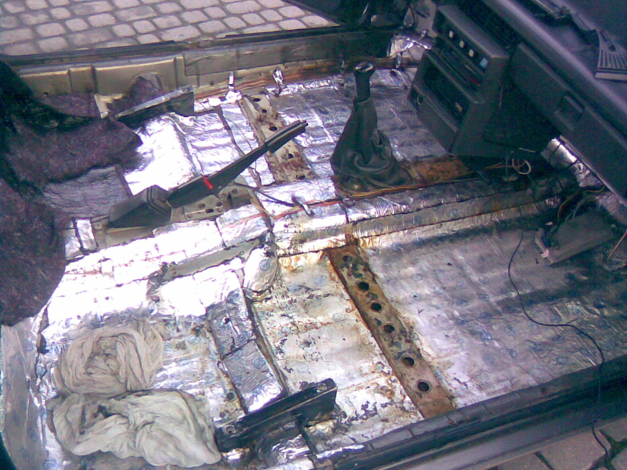

далее снимаем "ковёр" и шумку заводскую до гола :-)
Повідомлення Black » Суб, 11 січня 2014, 21:24
так увлёкся что забыл зафиксировать демонтаж сидений, фото после того как :-)
Повідомлення Black » Суб, 11 січня 2014, 21:29
далее полный хаос в салоне :facepalm ну что поделаешь надо двигаться как бы :-)
Повідомлення Black » Суб, 11 січня 2014, 21:38

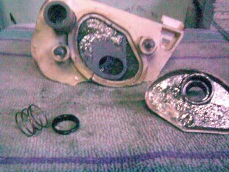

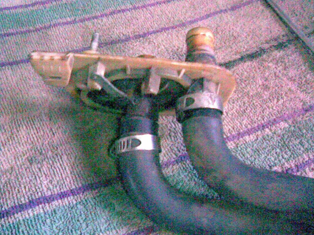

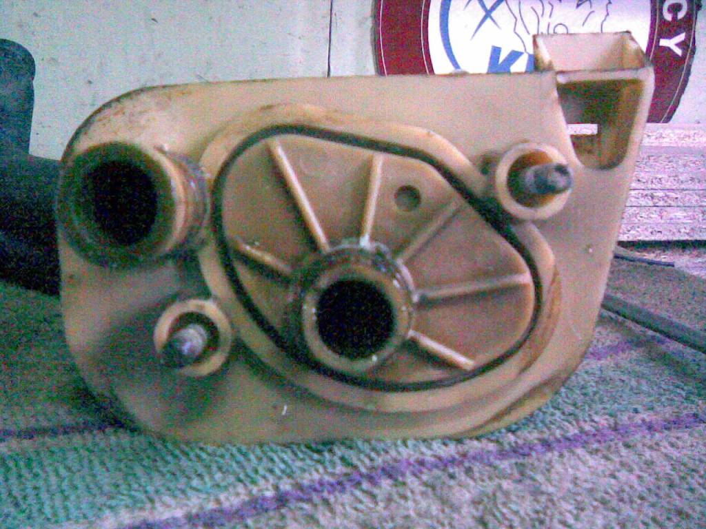

далее демонтаж виновника :
Повідомлення Black » Суб, 11 січня 2014, 21:39
вид ближе :

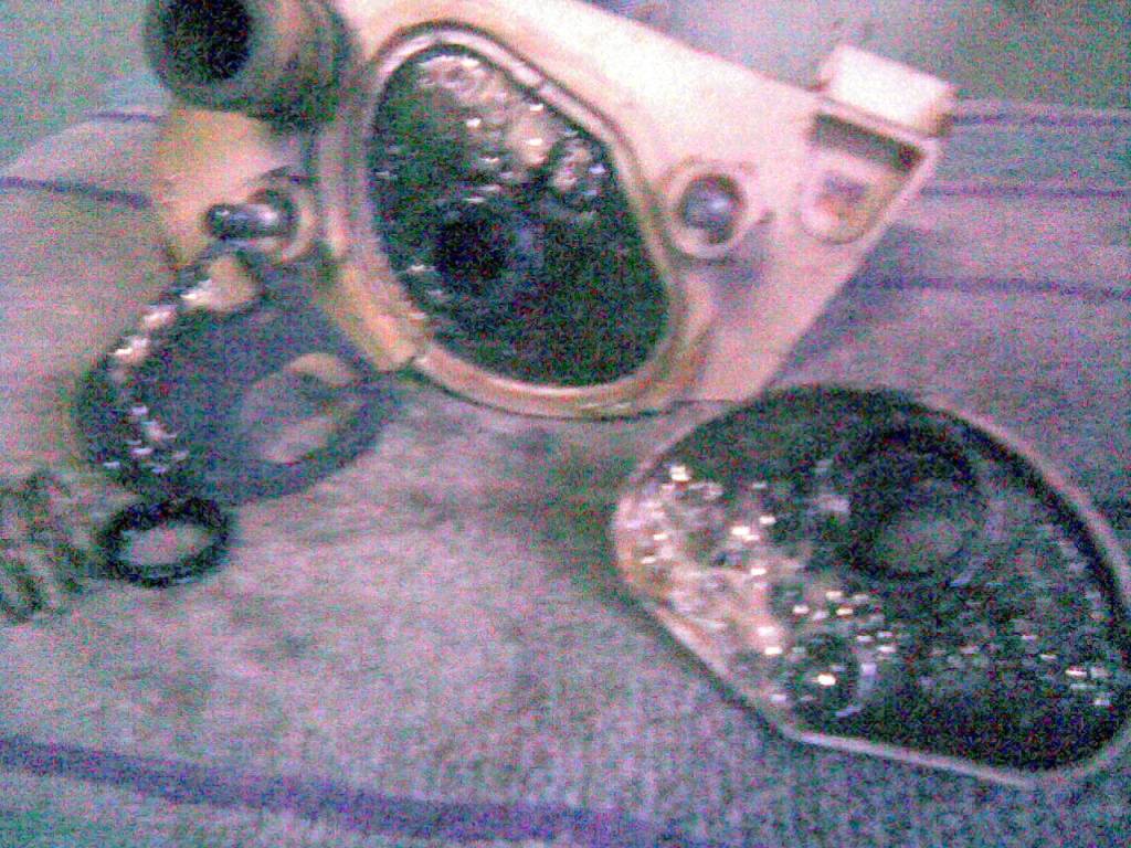

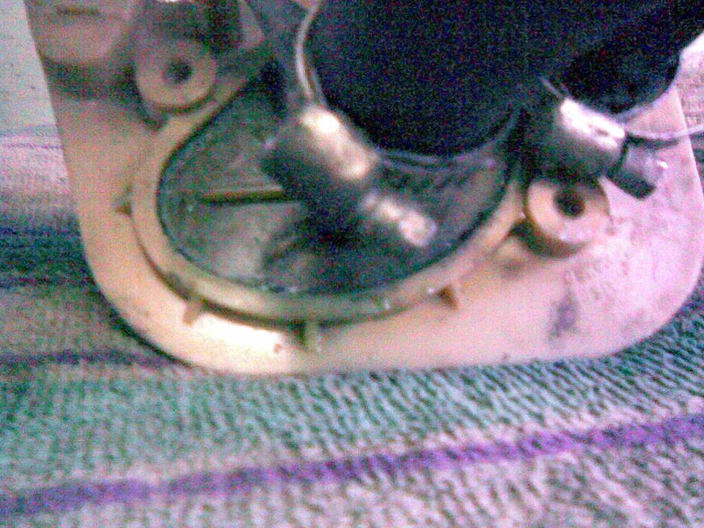

Повідомлення Black » Суб, 11 січня 2014, 21:42
вид протёртого первоначального:

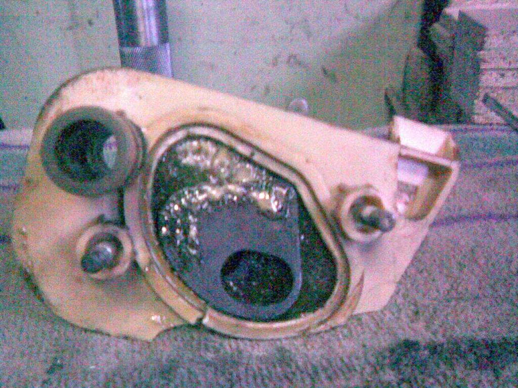

Повідомлення Black » Суб, 11 січня 2014, 21:46

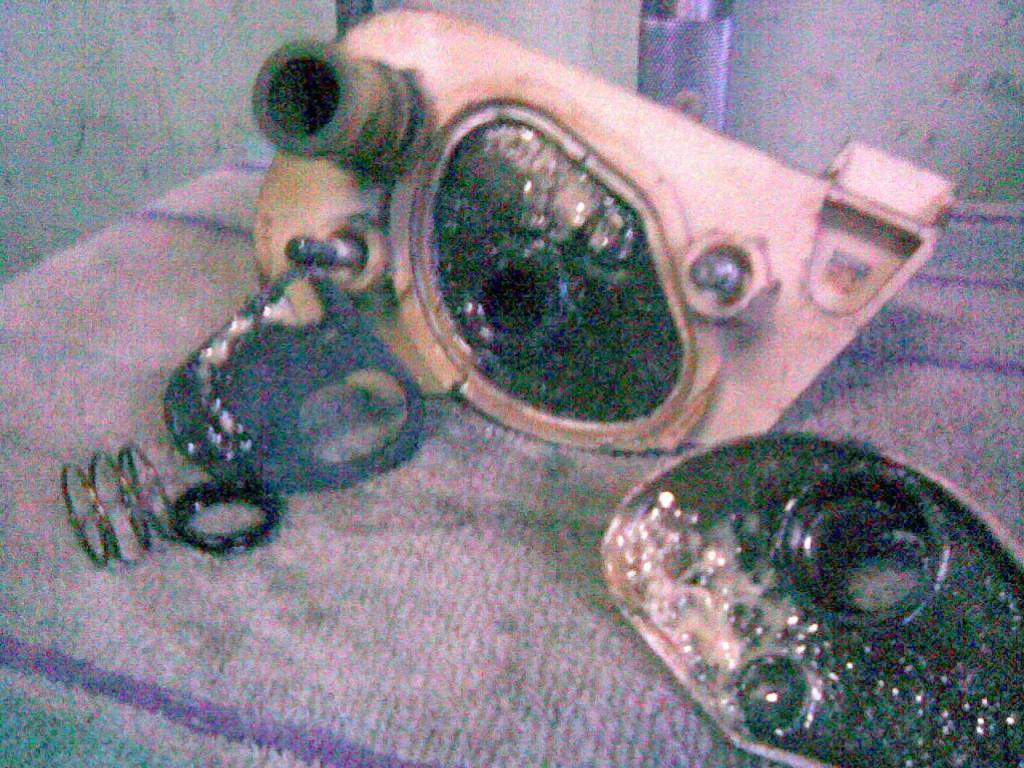

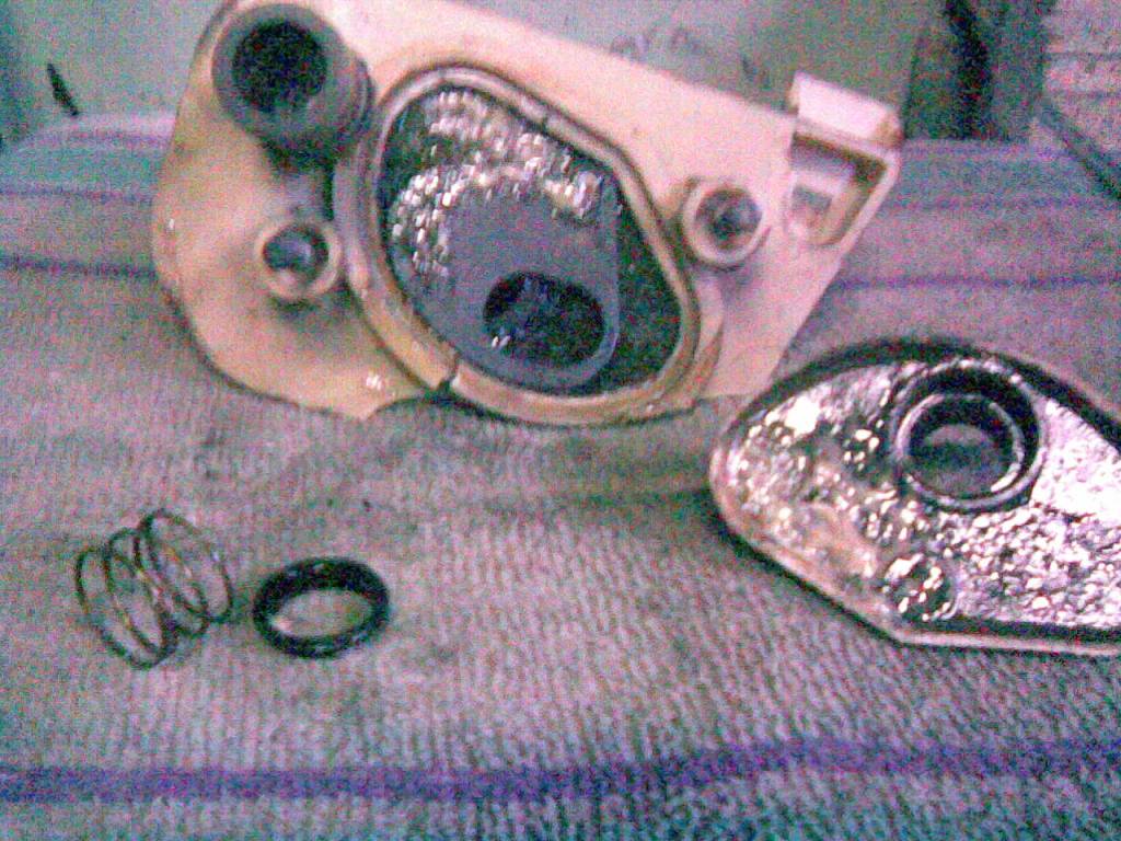

Далее прогрессировал интерес, как это работает ?Ручки взялись всё то разобрать ради интереса, далее вскрываем корпус смотрим :

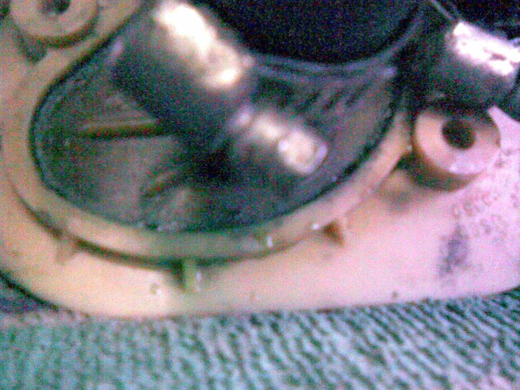

Повідомлення Black » Суб, 11 січня 2014, 21:49
Далее комплектующие ,того что внутри :
Повідомлення Black » Суб, 11 січня 2014, 21:54
Это полная комплектация крана печки (внутри).
