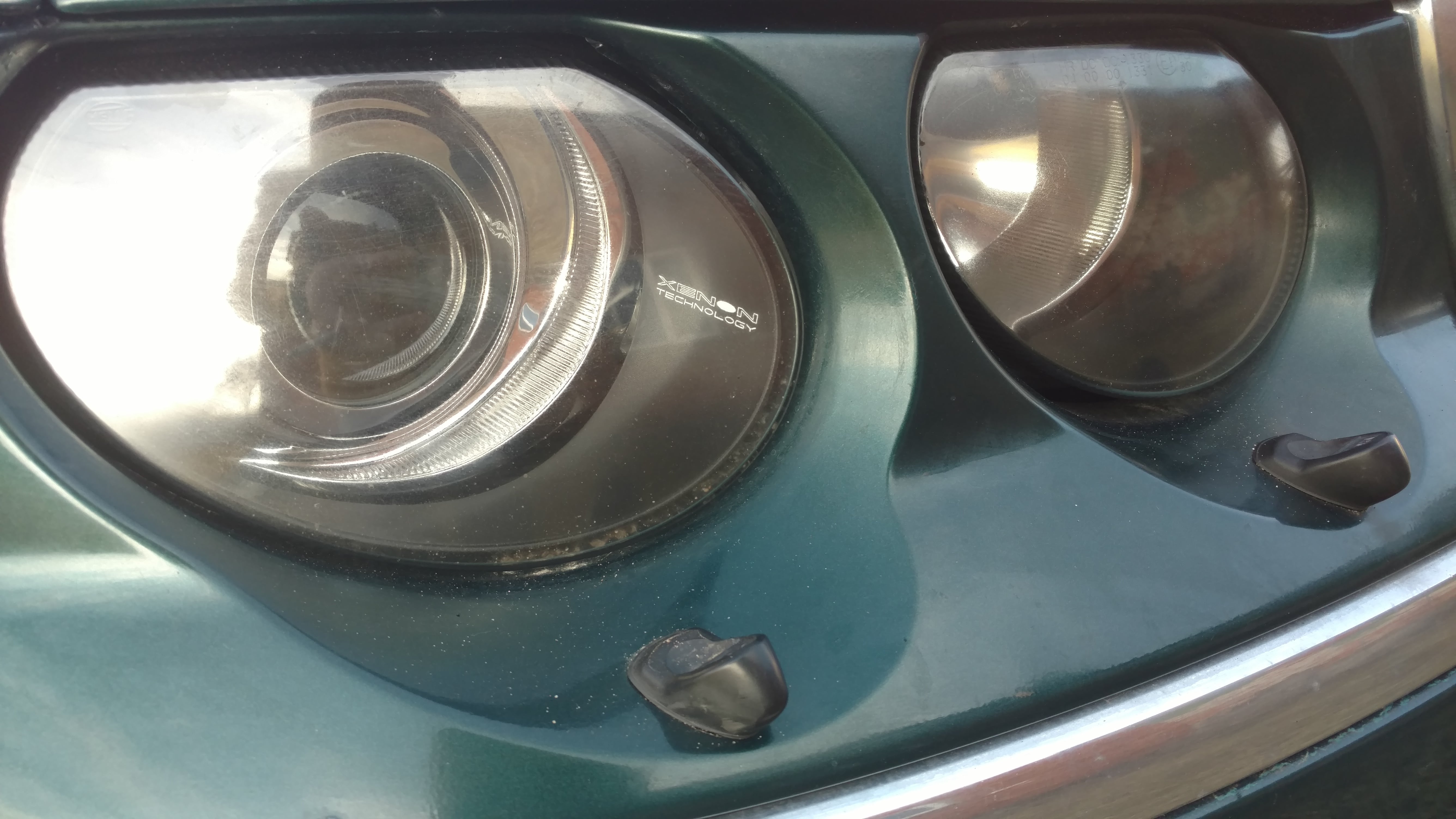

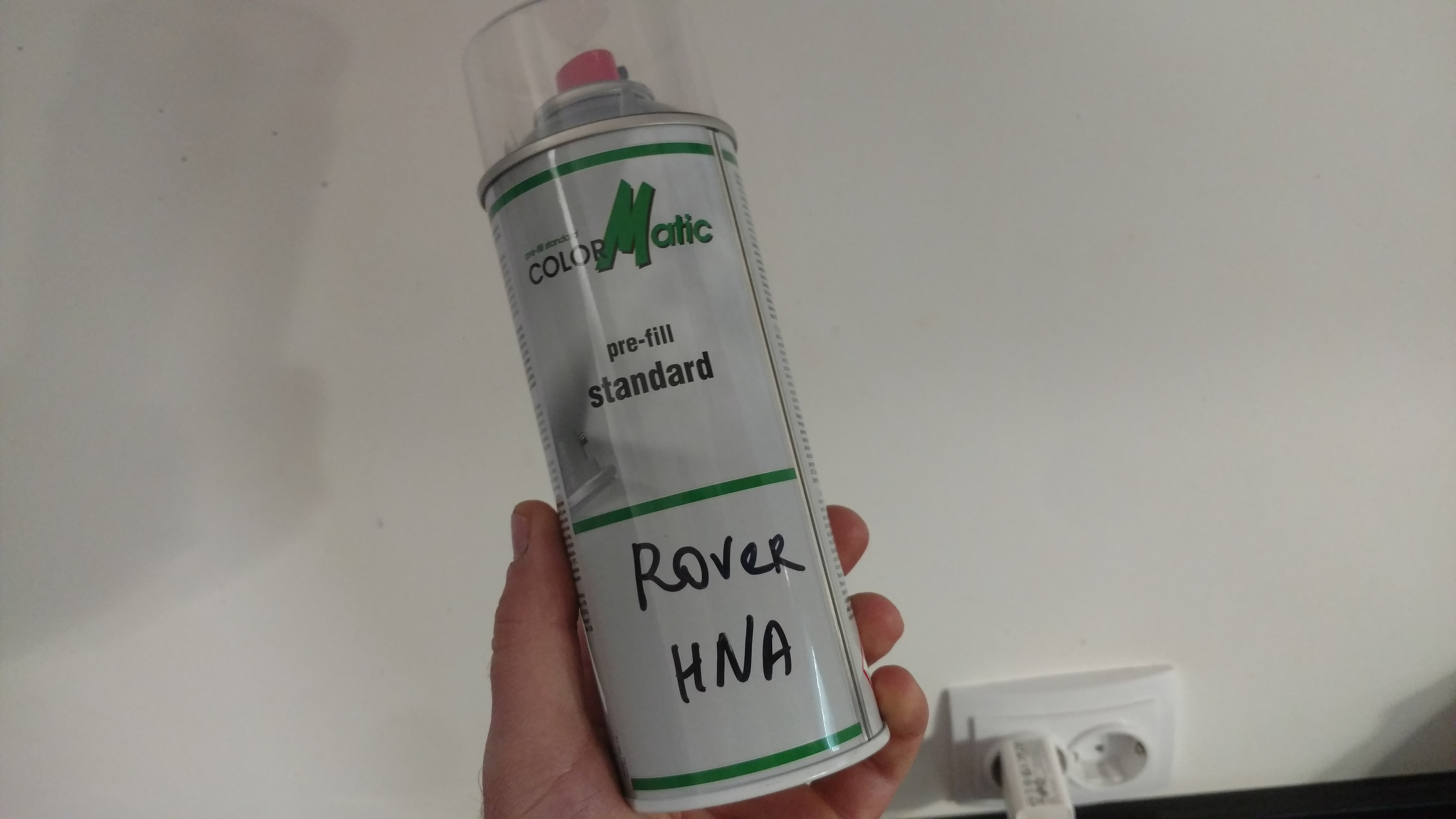

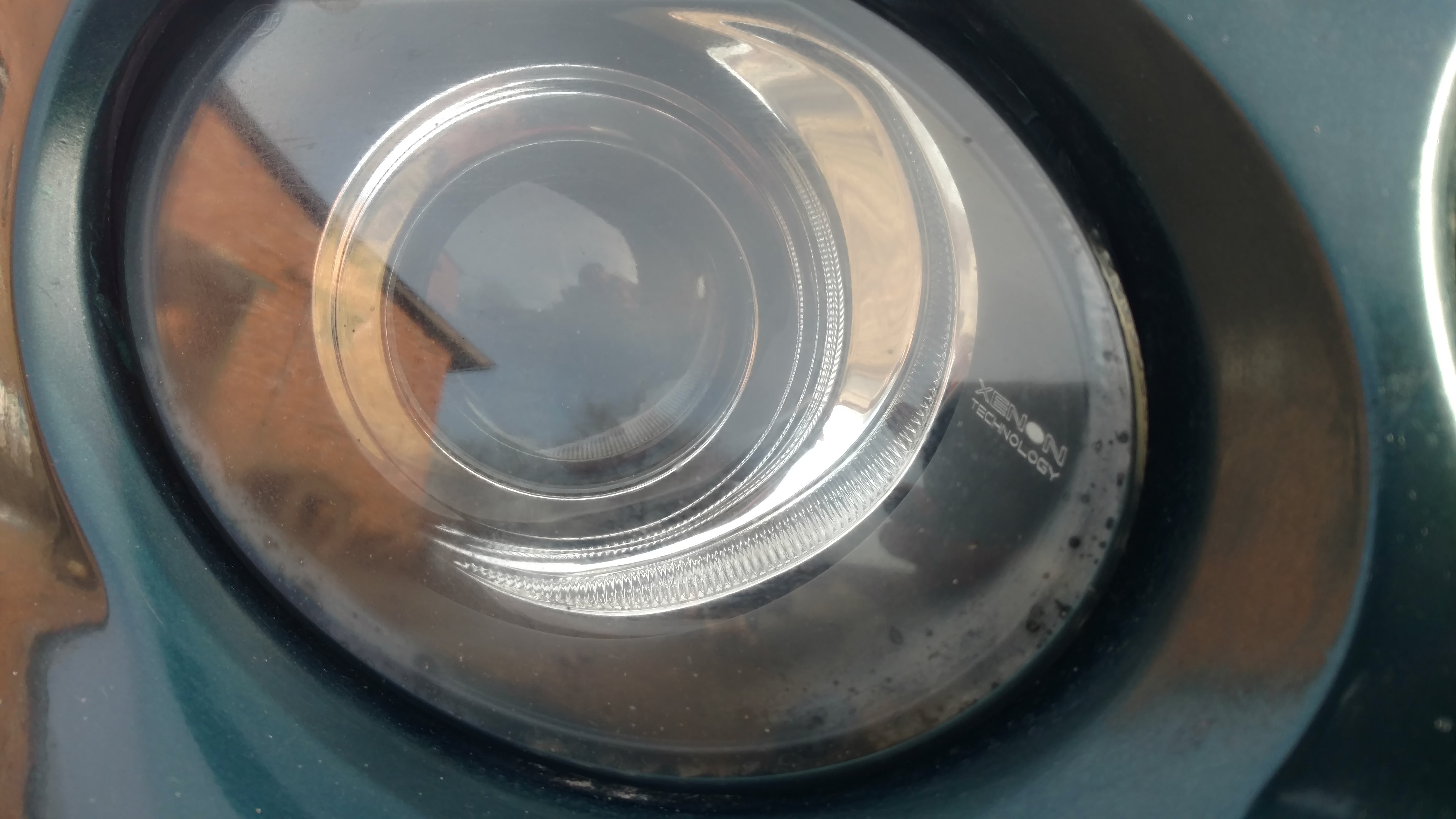

Ще один запис в бж. Почну з простішого. По номеру кузова підібрав фарбу і задув в балон для покраски датчиків парковки.
Нічого складного, підготував- покрасил.

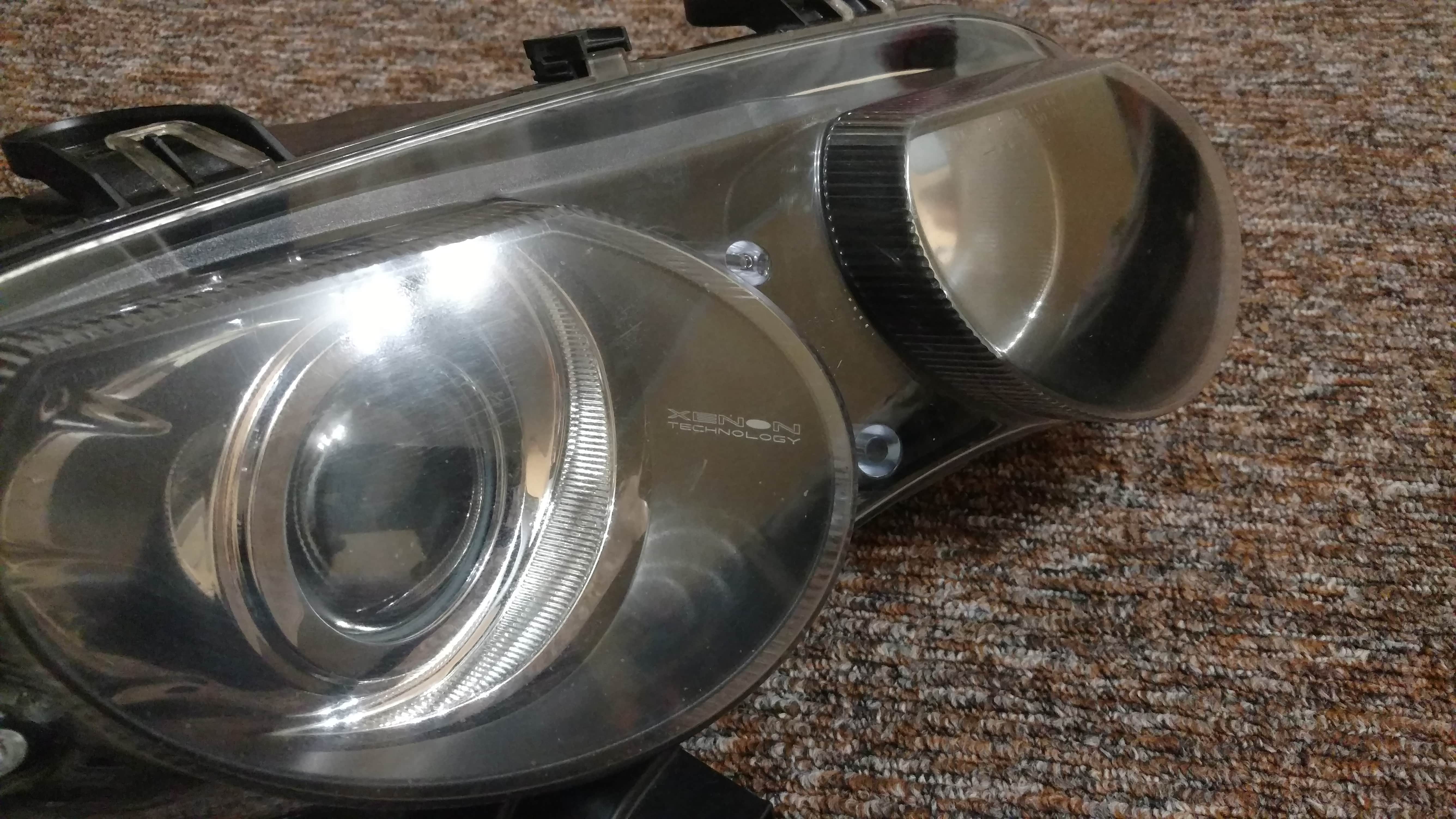

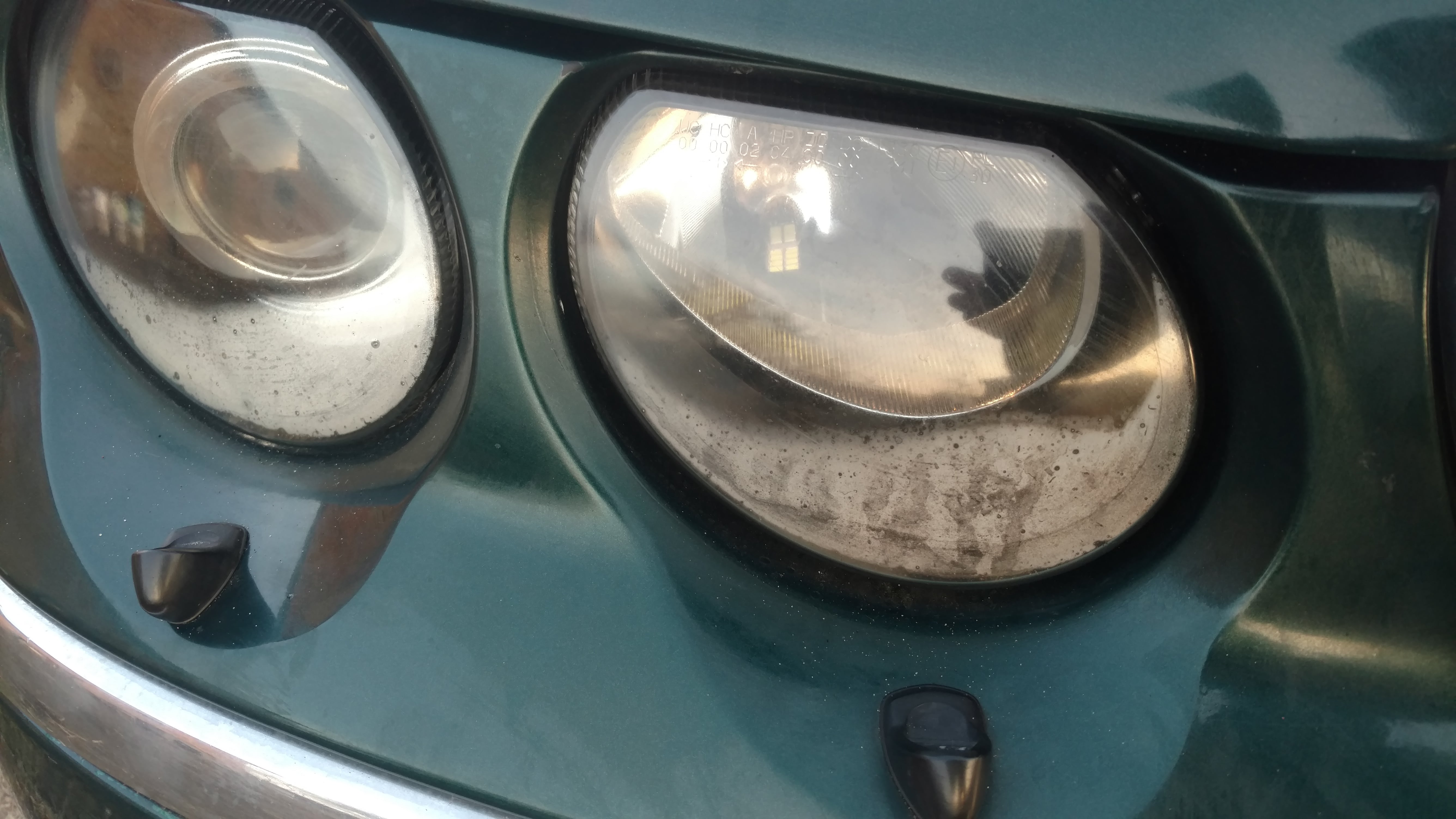

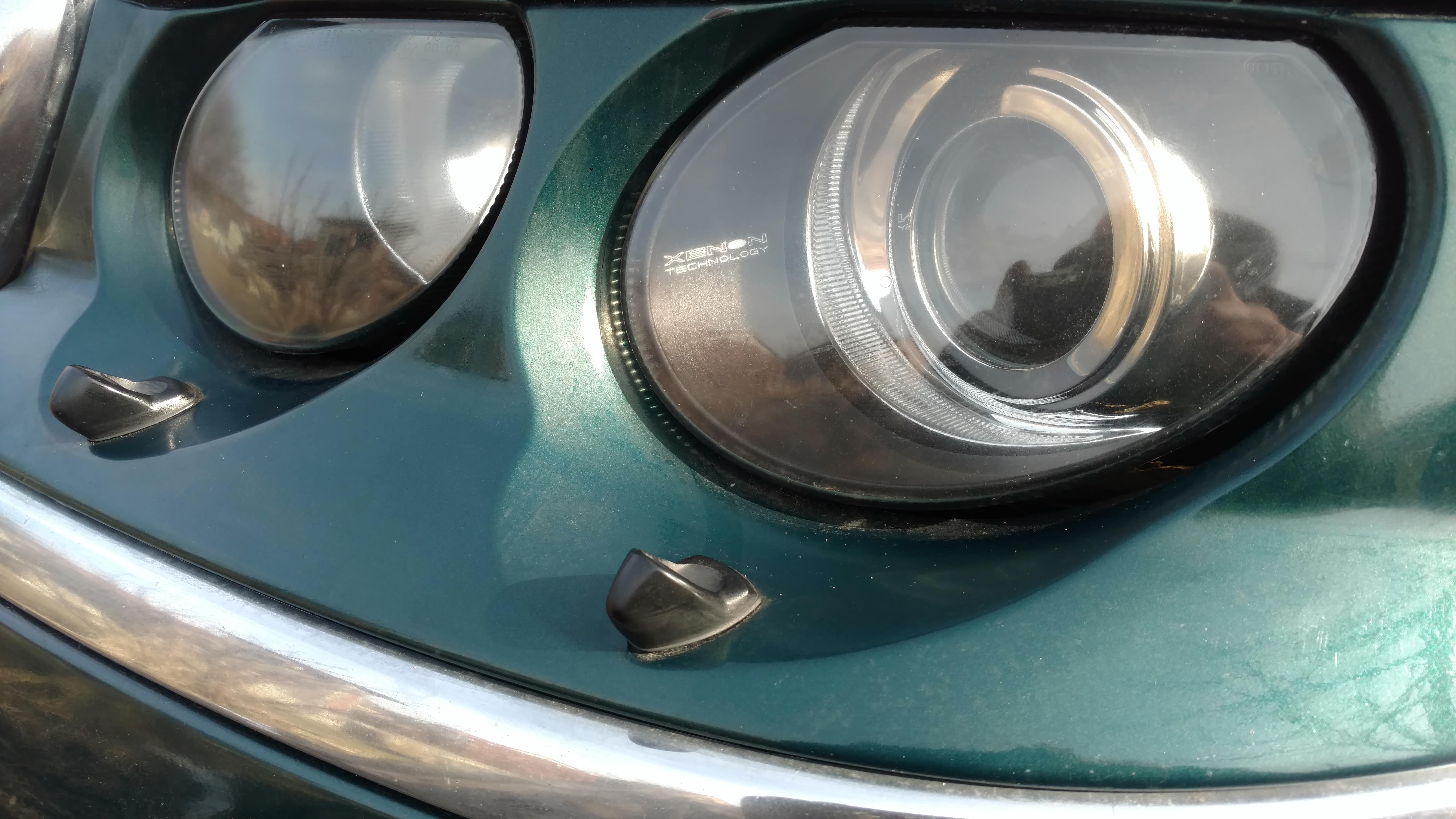

А дальше цікавіше. Як купив ксенонові фари, після установки обидві трохи запотіли, ліва висохла, а права постійно продовжує потіти. Мені це набридло, тому зняв і поніс їх на перевірку герметичності.
https://youtu.be/jHsFBEfrJp0

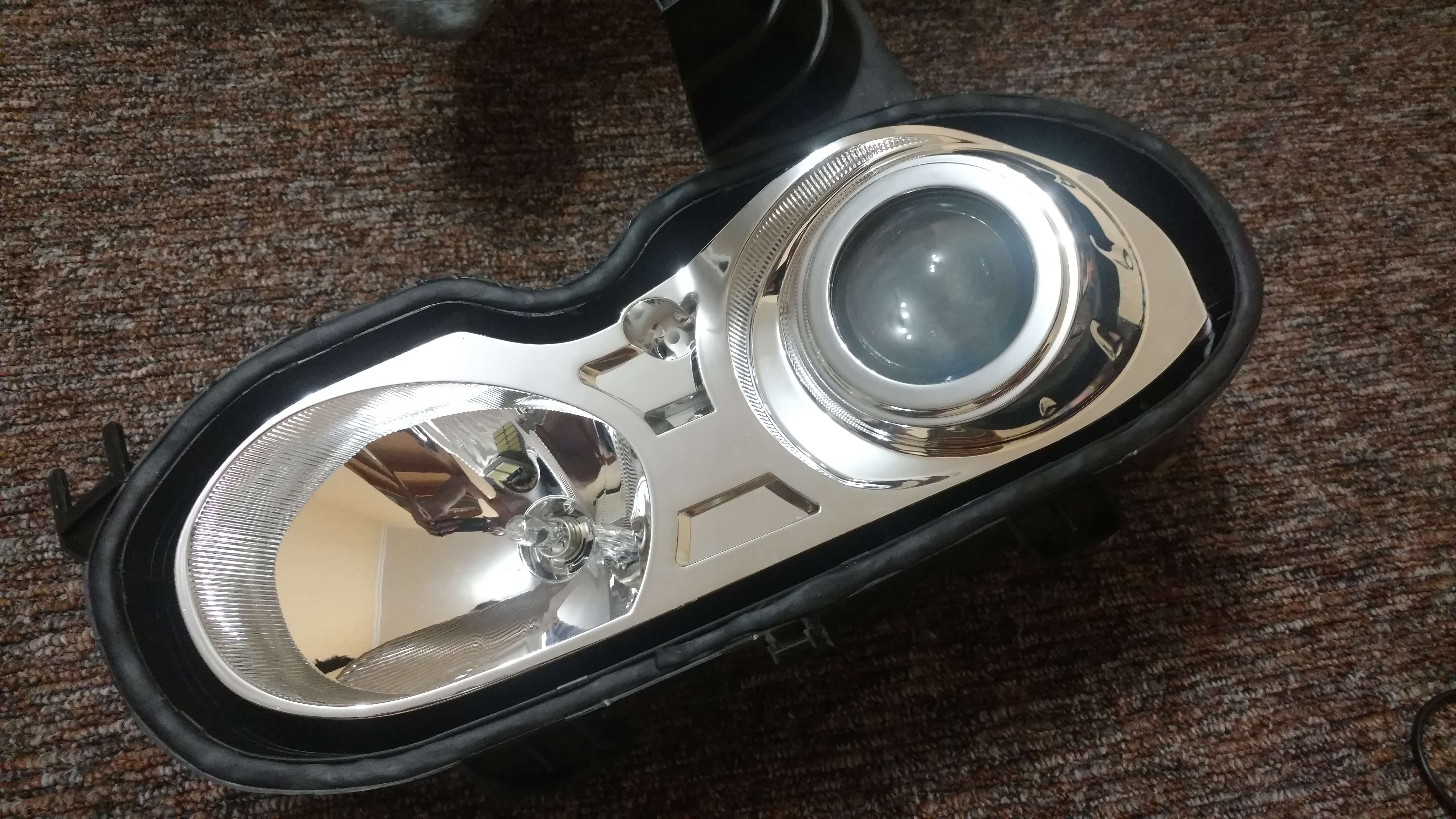

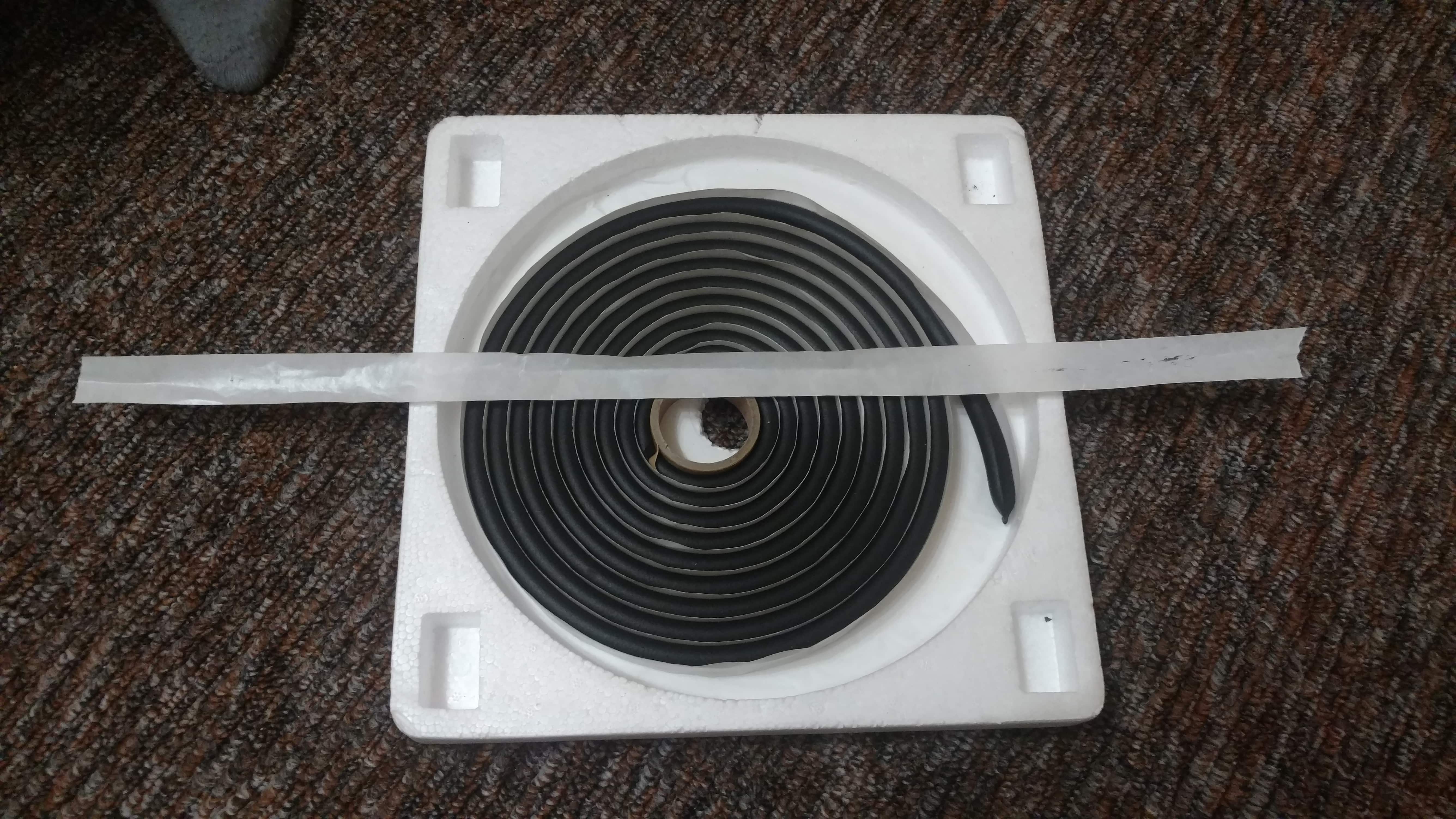

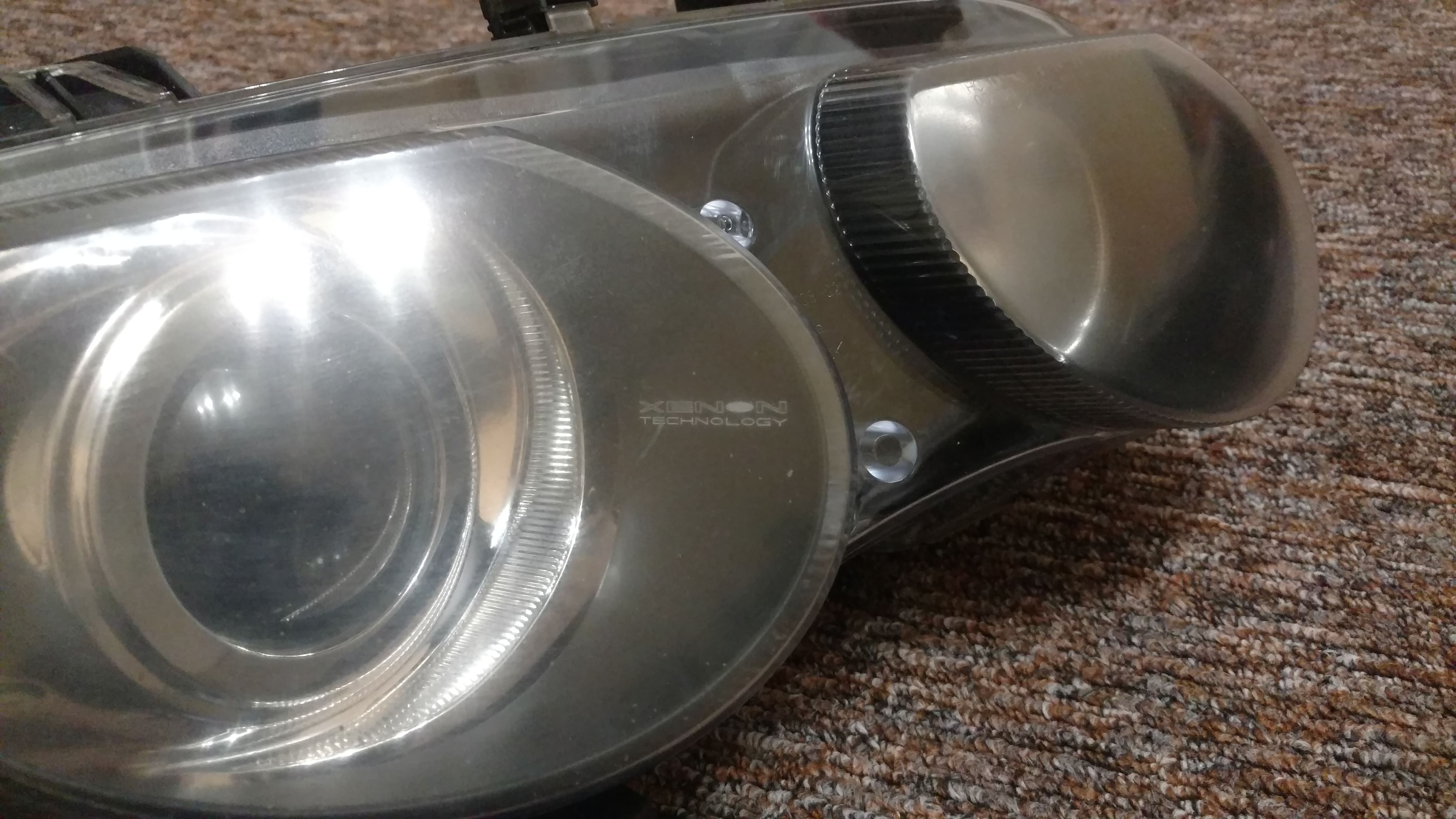

І пропускали обидві, але потім чомусь лише права. Тому розібрав дві фари і переконав Шкло, використовуючи спец герметик для фар, кобасульку.

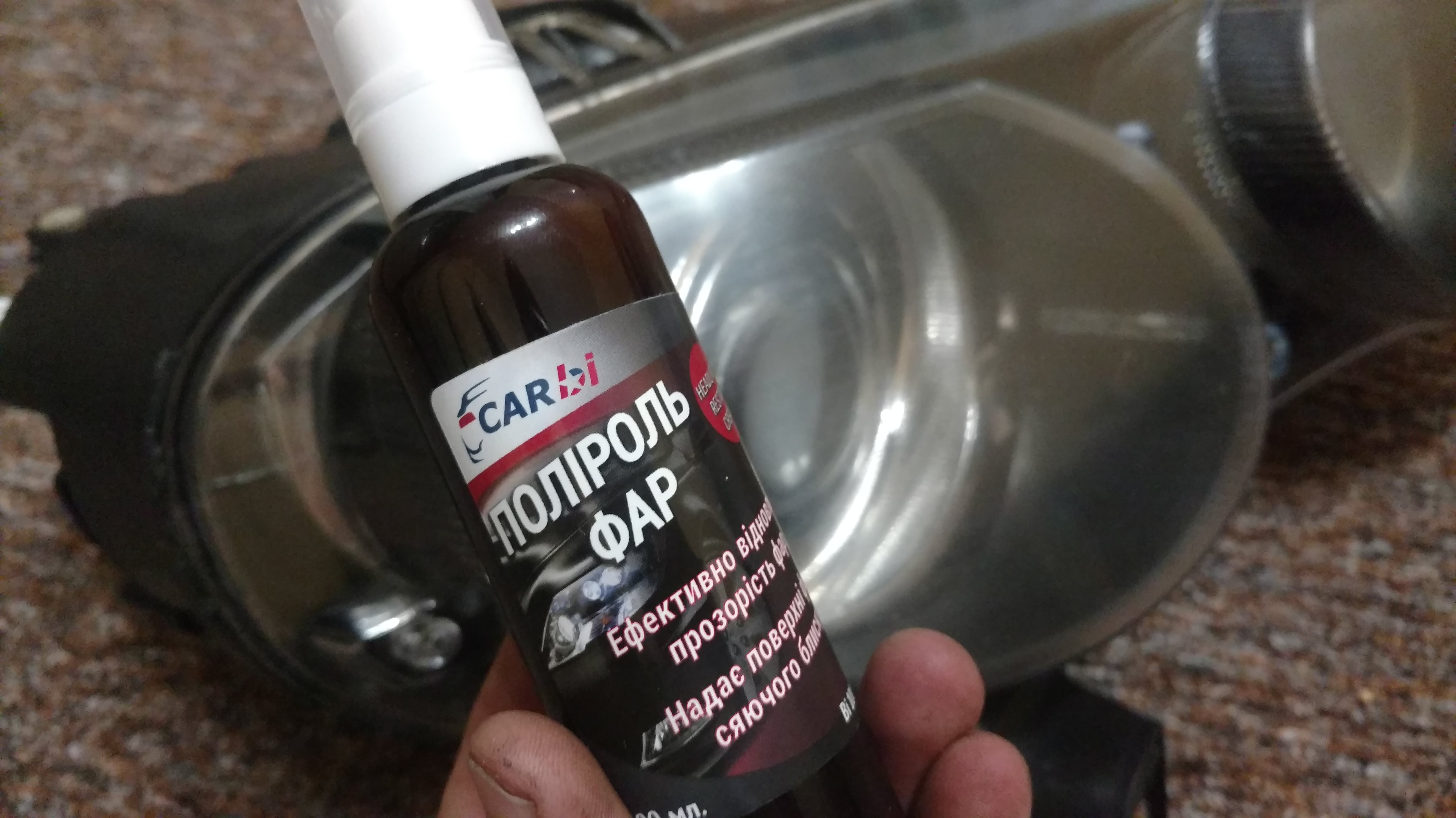

Як зібрав вирішив зовсім трошечки їх полірнути якимось дешевим поліролем для фар.
Не напрягаючись і потрапивши максимум п'ять хвилин на кожну вони таки засяяли по новому.
Поставив фари на машину і поганяв пів години з ввімкненим ближнім і дальність світлом
І бляха муха розстроївся, бо як приїхав фара знову підпотіла
Блін, в мене вже руки опускаються, не можу зрозуміти чому вона потім, що їй бракує? Поможіть порадою...
Re: Rover 75 2.0 v6 АКПП
Повідомлення Liuskywalker » Пон, 25 лютого 2019, 16:14
вирубай Т9 , бо висаджує )))))
А не може зі сторони відсіку якась діра сифонити ?
Повідомлення kapi » Пон, 25 лютого 2019, 16:54
Залишки старої вологи може?
Повідомлення sashanova » Пон, 25 лютого 2019, 17:04
стесняюсь спитати: -де і по чому таке удовольствіє? :surprised
я тоже схиляюсь до такого варіанту, у мене тоже фара потіла, загерметизував, феном сушив всі діла..а за день знову конденсат..але за тиждень на сонці (то було літо) все просохло і пропало до сьогодні..тфу тфу тфу три рази :happy
Повідомлення Ростик1 » Пон, 25 лютого 2019, 19:05
Liuskywalker, та ніби все провірив, немає ніяких лишніх тріщин, отворів і т.д. .
kapi, от і я про це подумав, почекаю пару днів

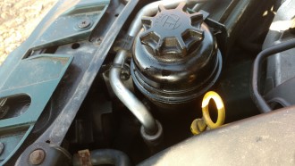

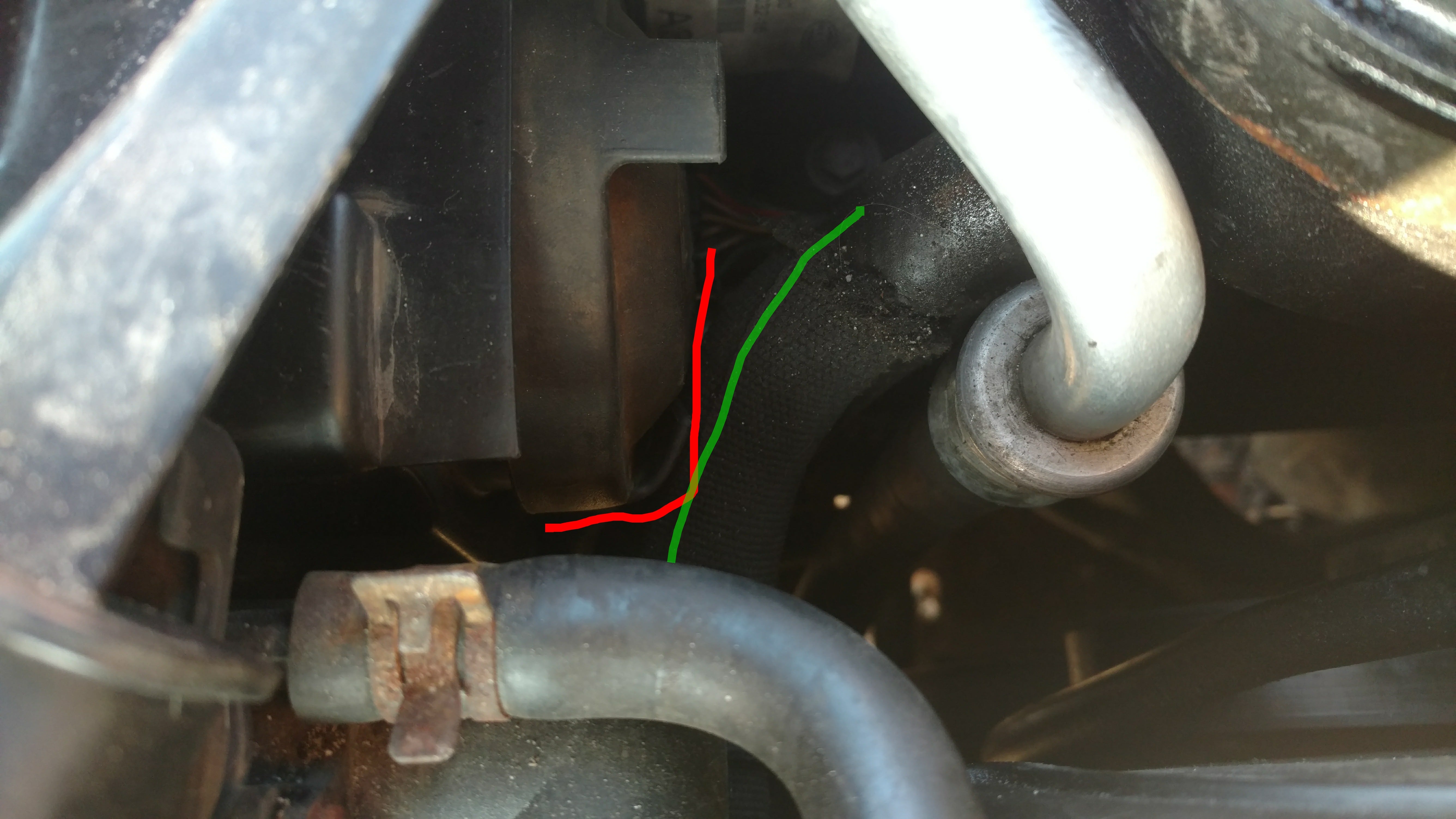

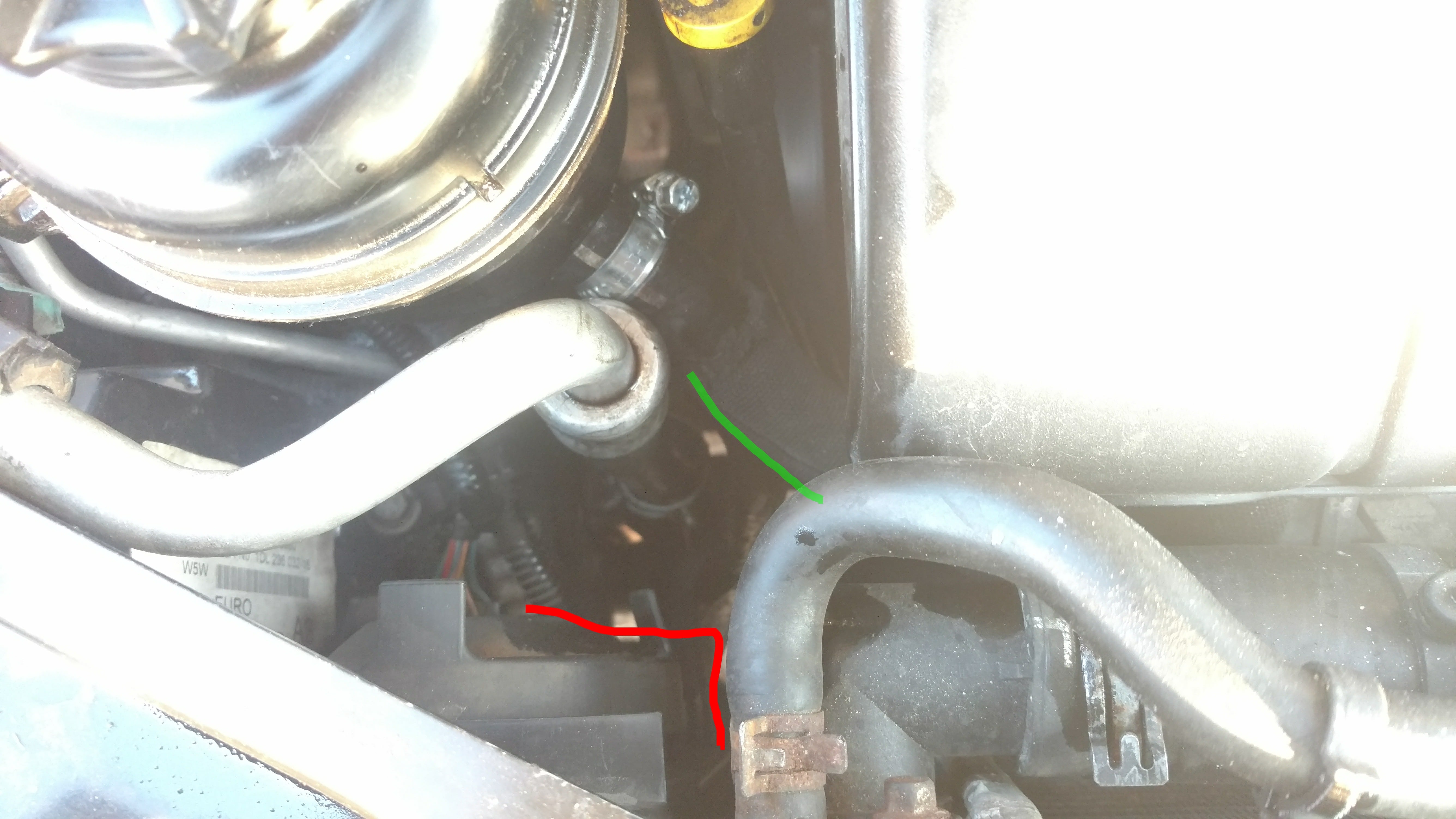

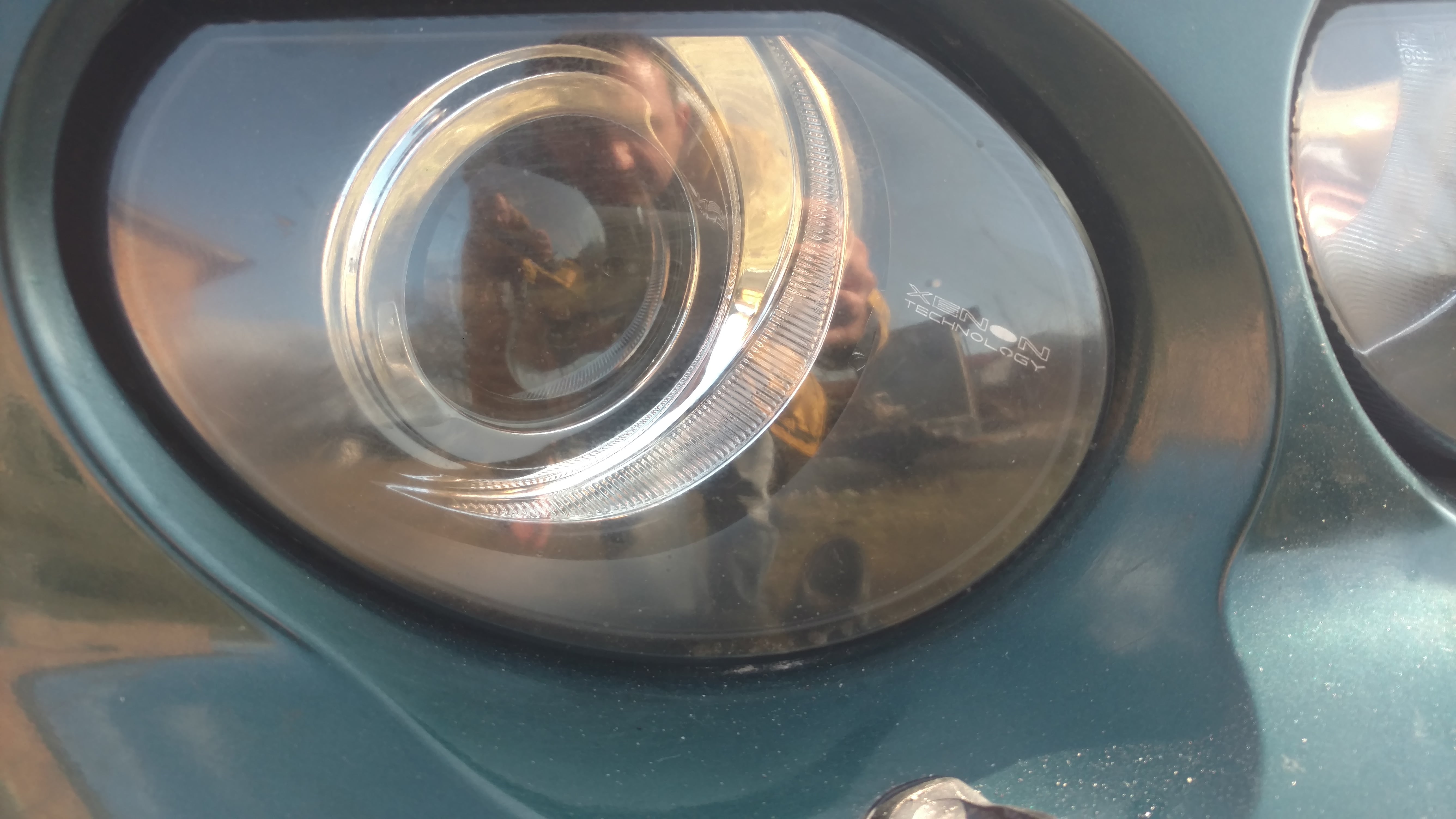

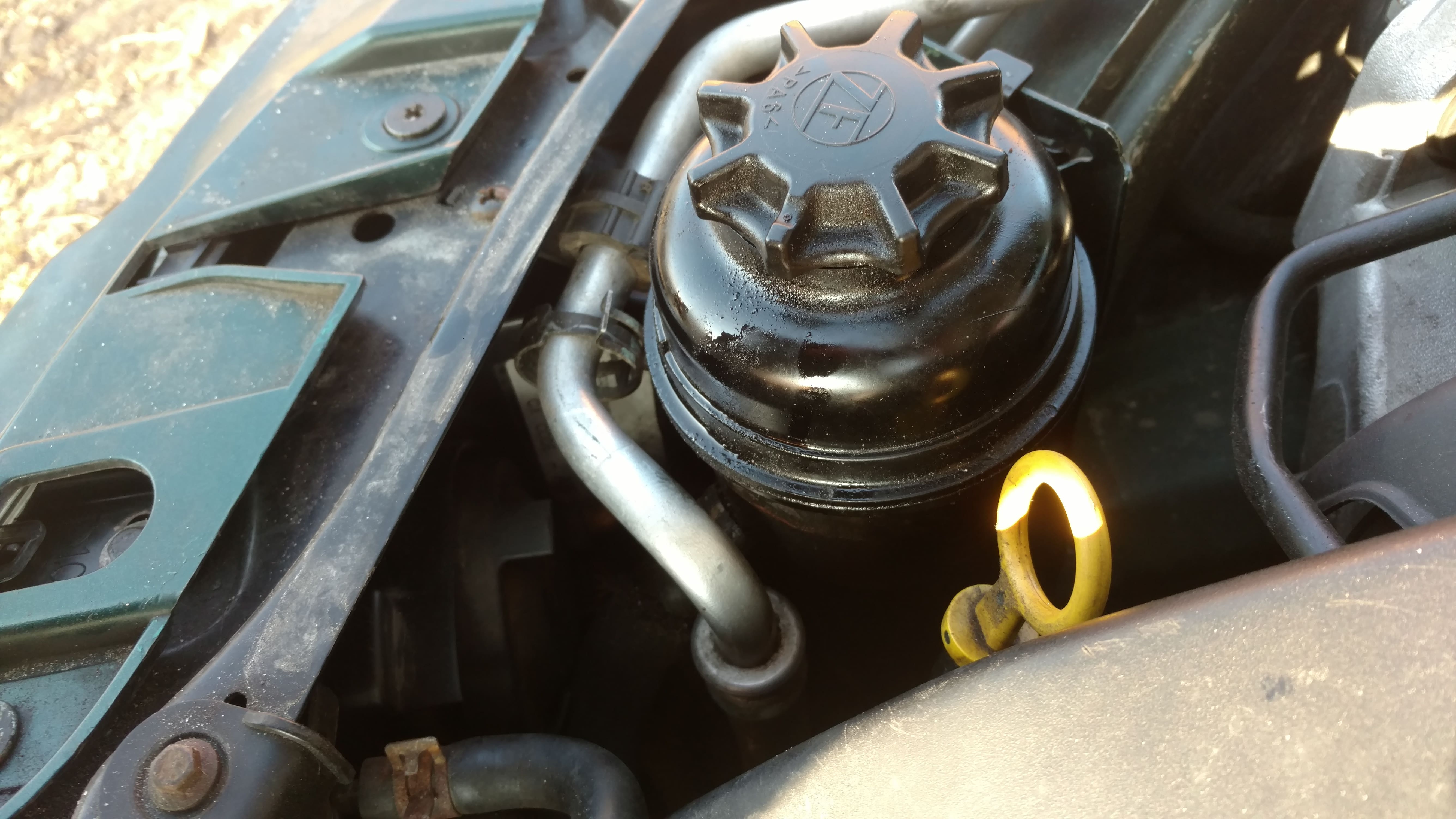

В продовження теми про фару.
З відчаю почав експериментувати з цією фарбою, і навіть не знаю що їй ще бракує. Але звернув увагу на те, що шланг гідропідсилювача стоїть впритик до фари, думаю може він нагрівається і якусь вологу виділяє тому вирішив перепрокласти його подальше від фари. Зняв бачок, заодно поміняв приблизно 0,5л ATF.
На фото позначено край фари і шланга. Як було та як стало.

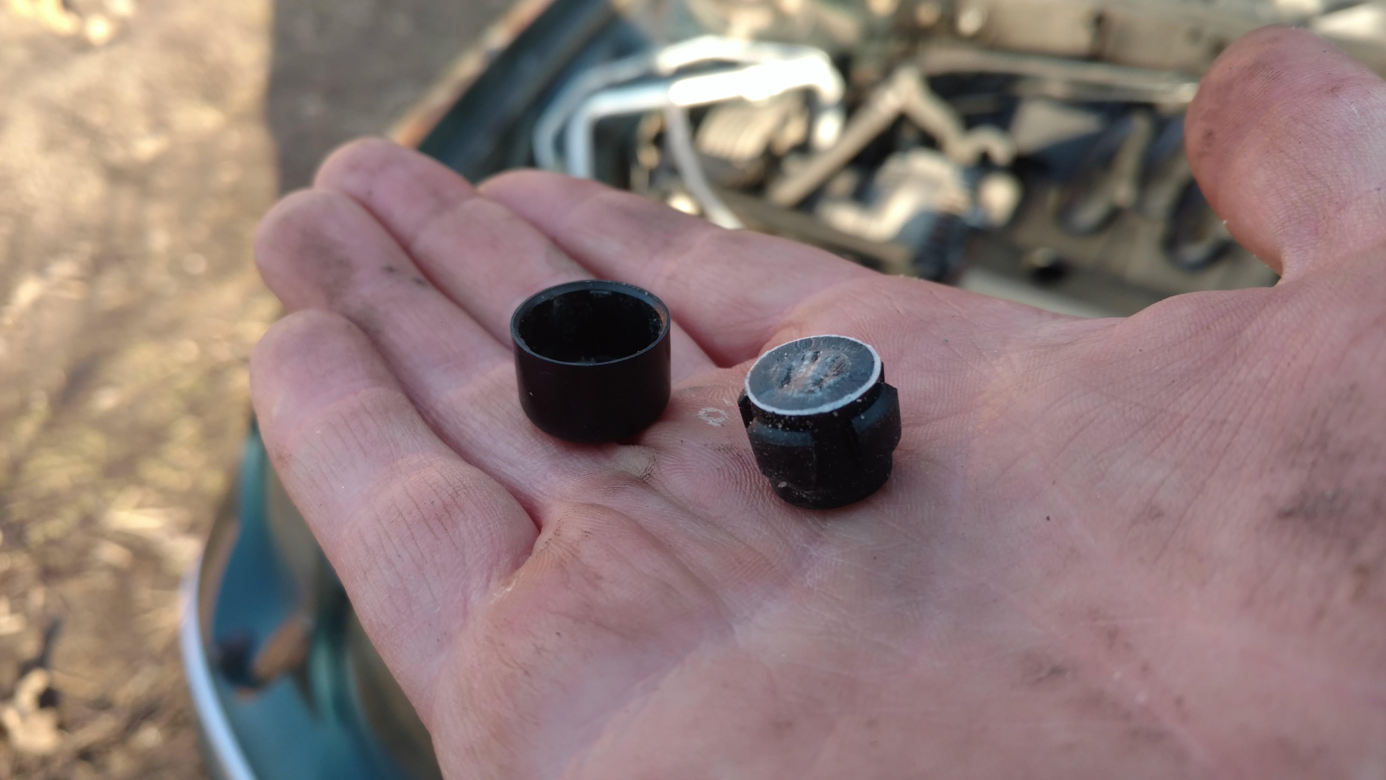

Ще поставив на фару клапана з фари mitsubishi бо думав що буде краще
Але через пів години роботи двигуна з включеним фарами, вона запотіла ще більше
Одразу зняв клапана, і сьогодні на ранок фара була повністю суха

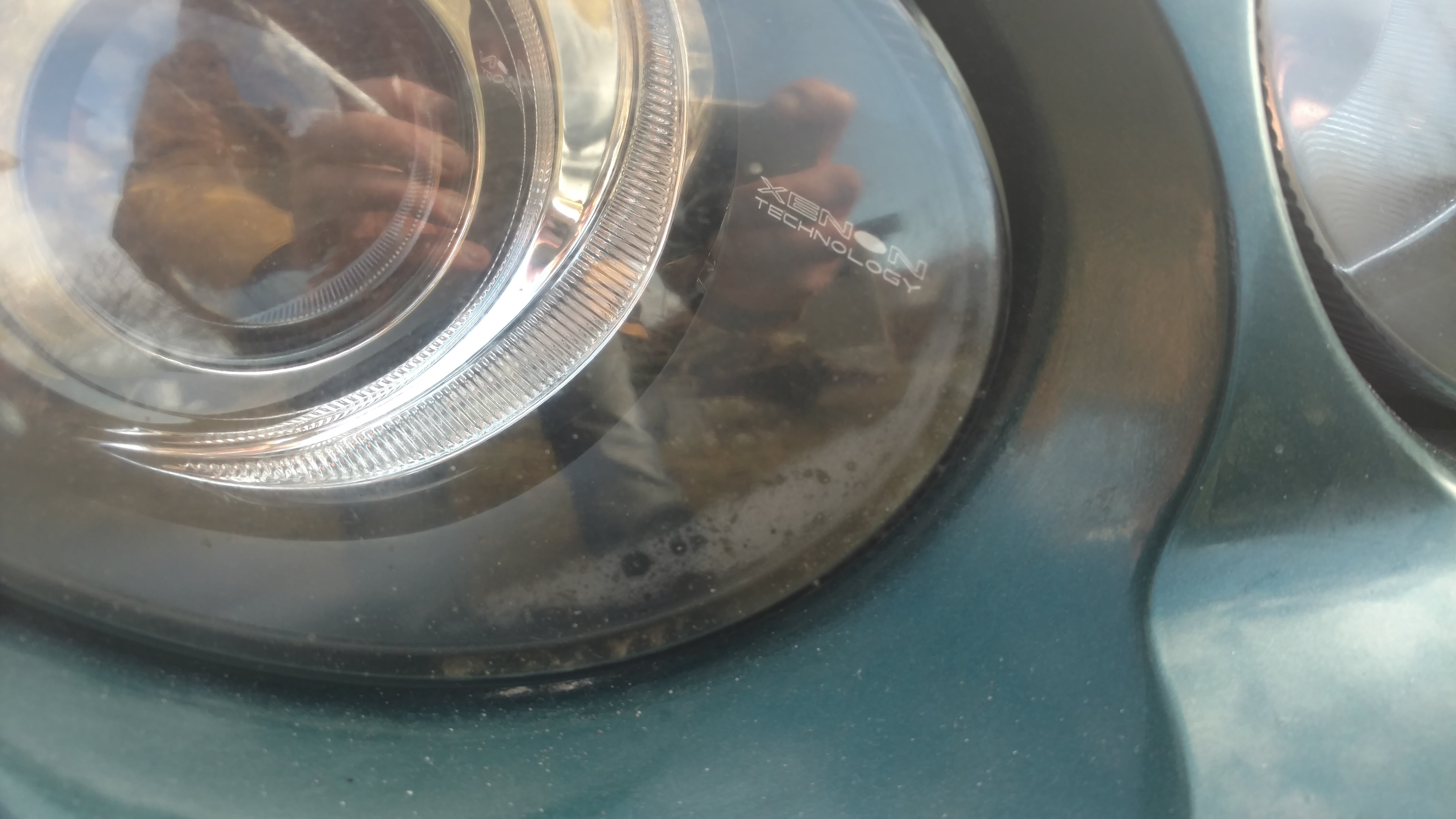

І відправив жінку за покупками, коли вона повернулась, фара трошки знову підпотіла
Але за годинку вийшов знову подивитись, і втішився, бо вона була сухою
Тому маю надію що я все таки погано її просушив перед збиранням, і вона просохне сама.
Повідомлення Jarevych » Вів, 26 лютого 2019, 15:44
Ростик1 писав:
Вів, 26 лютого 2019, 15:18
Ростик, маю підозру, що справа в дренажі. Фара не може бути герметичною, в принципі, там має бути рух повітря, і якраз коли нутрощі нагріваються, то утворюється конденсат, який має через дренажі випаровуватись, якщо вони забиті, то воно буде осідати. Як варіант зробити отвір невеличкий, 1 зверху (збоку) і один внизу, щоб конденсат міг і випаровуватись і стікати при потребі.
Повідомлення Drumandbasser » Вів, 26 лютого 2019, 15:59
а я думаю що проблема в недостатній вентиляції.Є ще старий метод проти запотівання-капнути 2-3 каплі чистого спирту всередину фари,на деякий час поможе.
ПС.а який герметик ти використовував?бутиловий?
Повідомлення Ростик1 » Вів, 26 лютого 2019, 16:22
Jarevych, Ярко, дренажі є, заводські, я їх також прочитав
Drumandbasser, ой не знаю бутиловий чи ні, той що спіралькою закручений, вентиляція хороша, все почищено і промити було коли розбирав.
Повідомлення Jarevych » Вів, 26 лютого 2019, 16:48
Ростик1 писав:
кинь туди пару пакетиків, такі як в коробках із взуттям лежать, за пару днів мають всю вологу витягти.
Ну і врахуй, що мінімальне підпотівання можливе, в тому нічого страшного немає.
Повідомлення Ростик1 » Вів, 26 лютого 2019, 18:55
Але ж друга суха. Заїду завтра в Інтертоп і спіляю пару пакетиків)))
Повідомлення g0nzales » Вів, 26 лютого 2019, 19:57

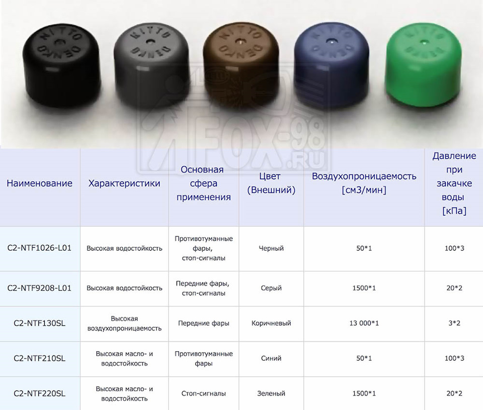

Ще варто подивитися, які саме "ковпачки" на дренажі надягнуті: якийсь має пропускати повітря, а якийсь - стійкий до води. Якщо наплутати, не буди як виходити волога чи поступати повітря.
Найбільш поширені:
