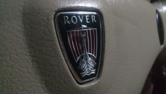

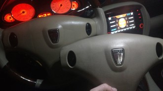

Бісила мене вмятина на емблемі руля, не витримав і купив другу подушку безпеки в кращому стані ніж моя і з ідеальною емблемою
Re: Rover 75 2.0 v6 АКПП
Повідомлення cat-yellow » Вів, 19 лютого 2019, 00:36
Маньяк!

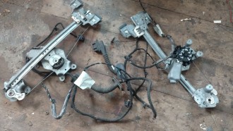

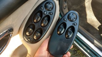

Оскільки в моїй машині з'явився блок скло підйомників на чотири вікна, гріх не поставити задні скло підйомники.
Купив їх разом з проводкою задніх дверей.
Все провів, поставив, зібрав, а воно курча не працює.
Але крові попили мені ті підйомники...

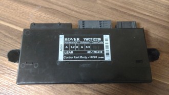

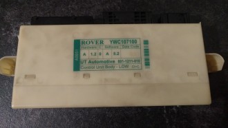

Почав пробувати знайти реле. Натискання кнопки передніх підйомників і слухав де клацає, а клацало реле всередині блоку комфорту. Як виявилось є багато варіантів блоків комфорту на цю машину, тому я купив блок з максимальною кількістю опцій.
Білий "low" - мій колишній
Чорний "high" - новий блок

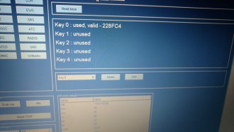

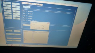

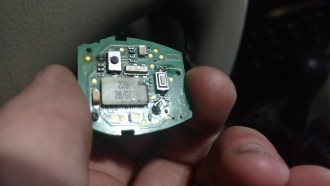

Поміняв блок і втішився бо все запрацювало, але тішився недовго, світло в салоні перестало вимикатися після закриття машини, і кнопки на рідному ключі перестали працювати. Виявилось потрібно промивати ключ до блоку комфорта.
Спочатку видалив старі ключі і підшив свій.
Машина почала закриватися відкриватися з кнопок ключа, але світло все одно не гасло і при відкривання машини сидіння не підїзджало автоматично під мене.

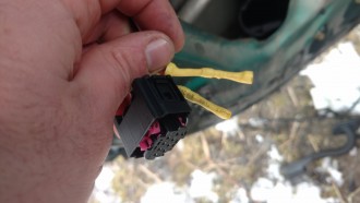

Підключив комп і дооооовго лазив по насторйках всіх блоків, нічого не знайшов. Але звернув увагу на помилку блоку сигналізації яка вискочила "задня ліва дверка-зеркало відчинена" поліз туди, і як виявилось кінцевик в двері не працював і на старій проводів просто були обрізані дроти, тому тимчасово я витягнув контакти з клеми кінцевика і нарешті все запрацювало.
Тепер маю ще одну галочку в графі комплектація.

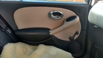

Ручки меїанічні залишилися? Тре шукати дверні карти...
За Порошенка !!!
САХАР
Ім'я:А
Дякував (ла): 11 рази
Подякували: 102 рази
Повідомлення САХАР » Нед, 24 лютого 2019, 21:34
kapi писав:
Нед, 24 лютого 2019, 20:28
Простіше вставку карти перетягнути або заглушку гарну придумати)))
