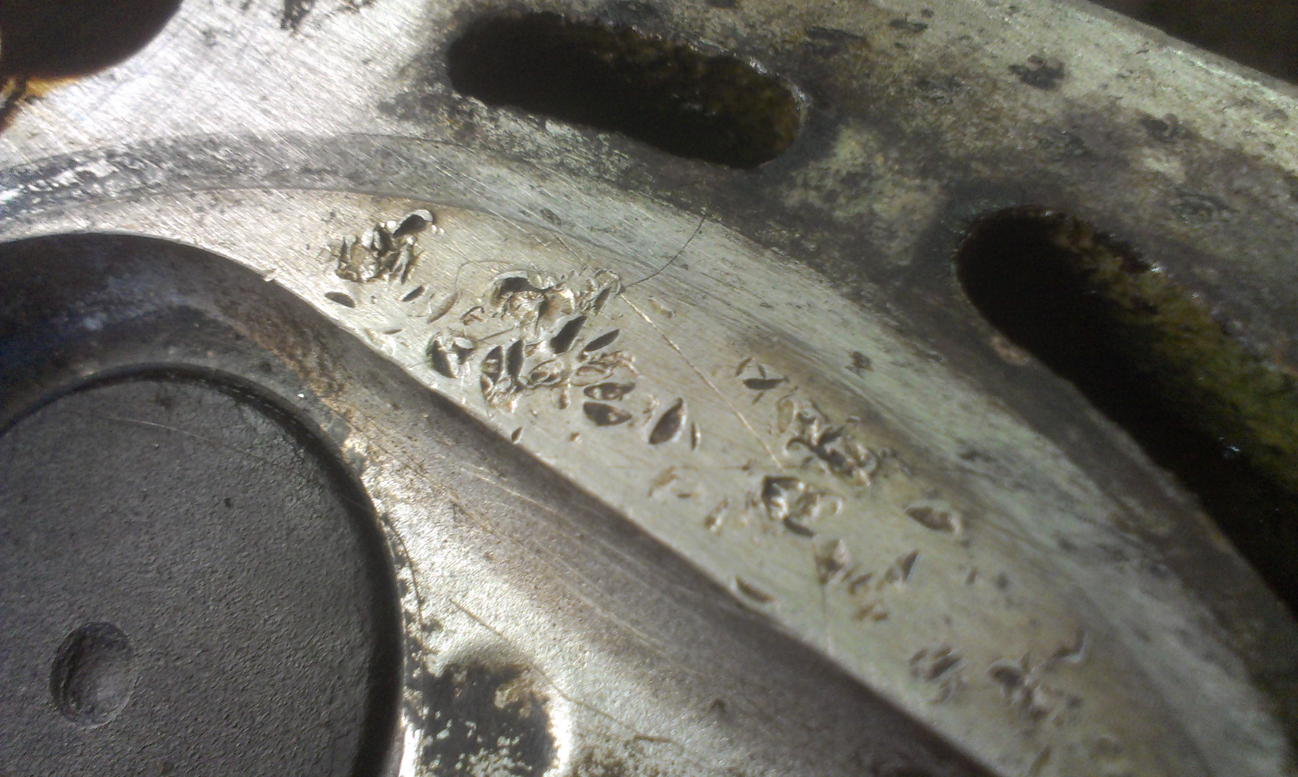

Ростик1, та нема там ніц страшного на фотках,
нема чого нити....
ти ше страшних головок не бачив.
там всьо ремонтопридатне, наступного разу треба заливати норм концентрат-охлаждайку, а не всякі совдеп тосоли, і дешеві антифризи, які якраз і жеруть голову люмінієву.
Re: Leganza СDХ 2.0 АКПП
Повідомлення Fobos » Пон, 26 жовтня 2015, 23:18
Оце схаване зробиться, завариться і буде ок, а от ті тріщини мені не подобаються, ц етакож ремонтується, але я би радив шукати ГБЦ, та і ті коцки мені там не подобаються, переглянь ще гарно циліндри, таке враження, що туди колись щось впало, гайка, болт, щось таке, але не клапан, бо клапан по інакшому припечатується.
Повідомлення Ziro-cool » Вів, 27 жовтня 2015, 08:22
та то не тріщини, думаю подряпини, грубше шліфануть і буде жило

Fobos писав: Оце схаване зробиться, завариться і буде ок, а от ті тріщини мені не подобаються, ц етакож ремонтується, але я би радив шукати ГБЦ, та і ті коцки мені там не подобаються, переглянь ще гарно циліндри, таке враження, що туди колись щось впало, гайка, болт, щось таке, але не клапан, бо клапан по інакшому припечатується.
скорше за все кусок направляючої клапана
Повідомлення Fobos » Вів, 27 жовтня 2015, 11:48
Romko, похрне шо, але дзеркало цилындра воно могло пошкодити також.

фух :yahoo то не були трiщини, а просто подряпини.

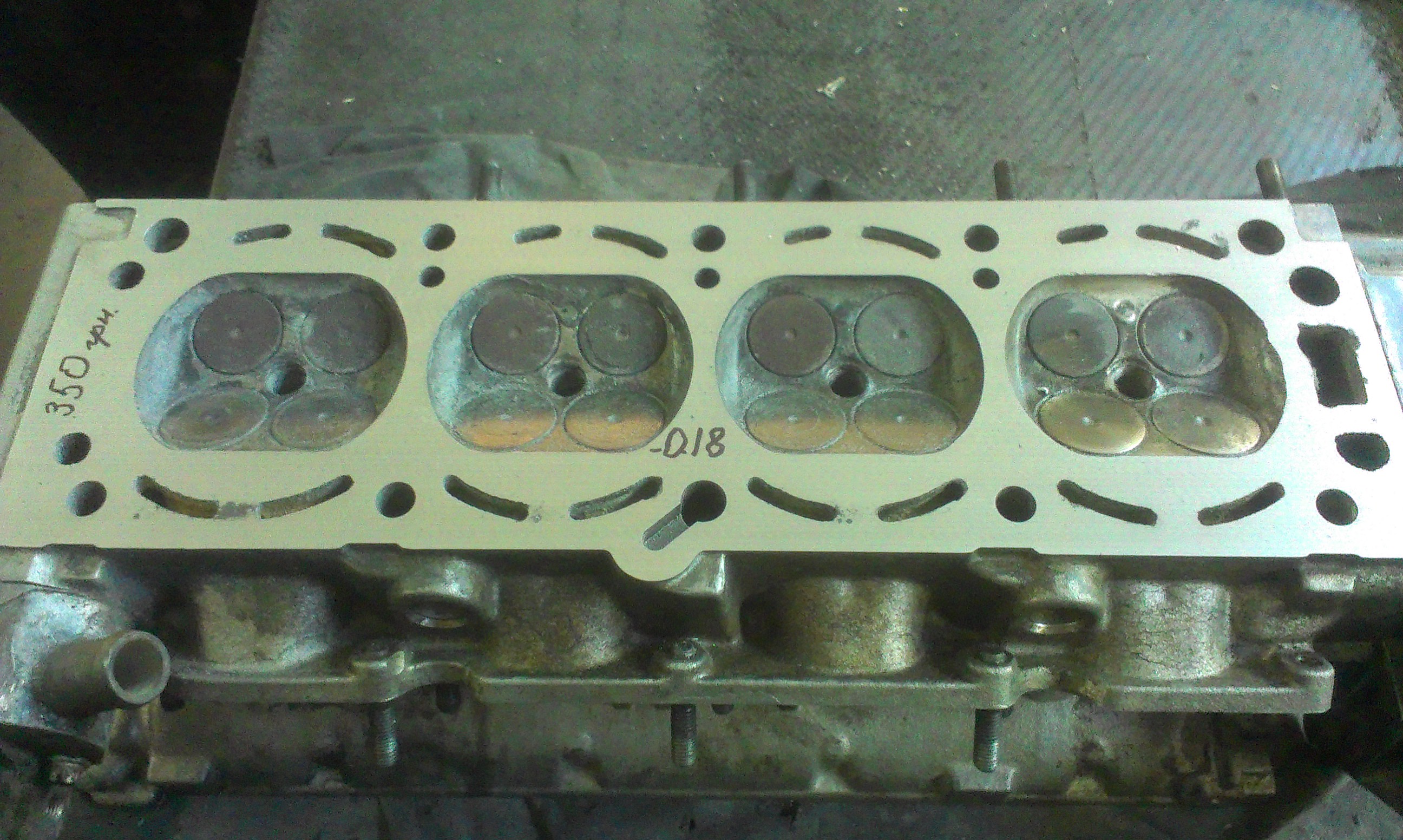

Позвонили сьогоднi головка готова, завтра забераю i ставити.
Ремонт вийшов 350грн
- 150 дiагностика
- 50 варка
- 150 шлiфовка
Romko, Fobos, поршень, та стiнки цилiндра майже як целочки, нi яких постороннiх слiдiв нема.

Ростик, я думаю, що поршень міняний, ну не може не бути на ньому слідів якщо на головці є.

Fobos, не заперечую, моль не могла поїсти, якийсь грiшок там був в двигунi (про який я вже не дiзнаюсь) але при менi з поршнем i цилiндром все ОК

Повідомлення Ростик1 » Сер, 28 жовтня 2015, 11:01
Забрав голову, iду поснiдаю i буду ставити, шоб до вечора зробити пробний виiзд
- дiагностика
- заврили раковину
- шлiфанули 0.18мм

Ростик1, а клапана по новій притерти?
Повідомлення b_andriy » Сер, 28 жовтня 2015, 11:44
Romko, судячи з того шо на них вроді є нагар то напевно ні :|

думаю діагностика показала що не треба притирати. Але собі я б заново притер)

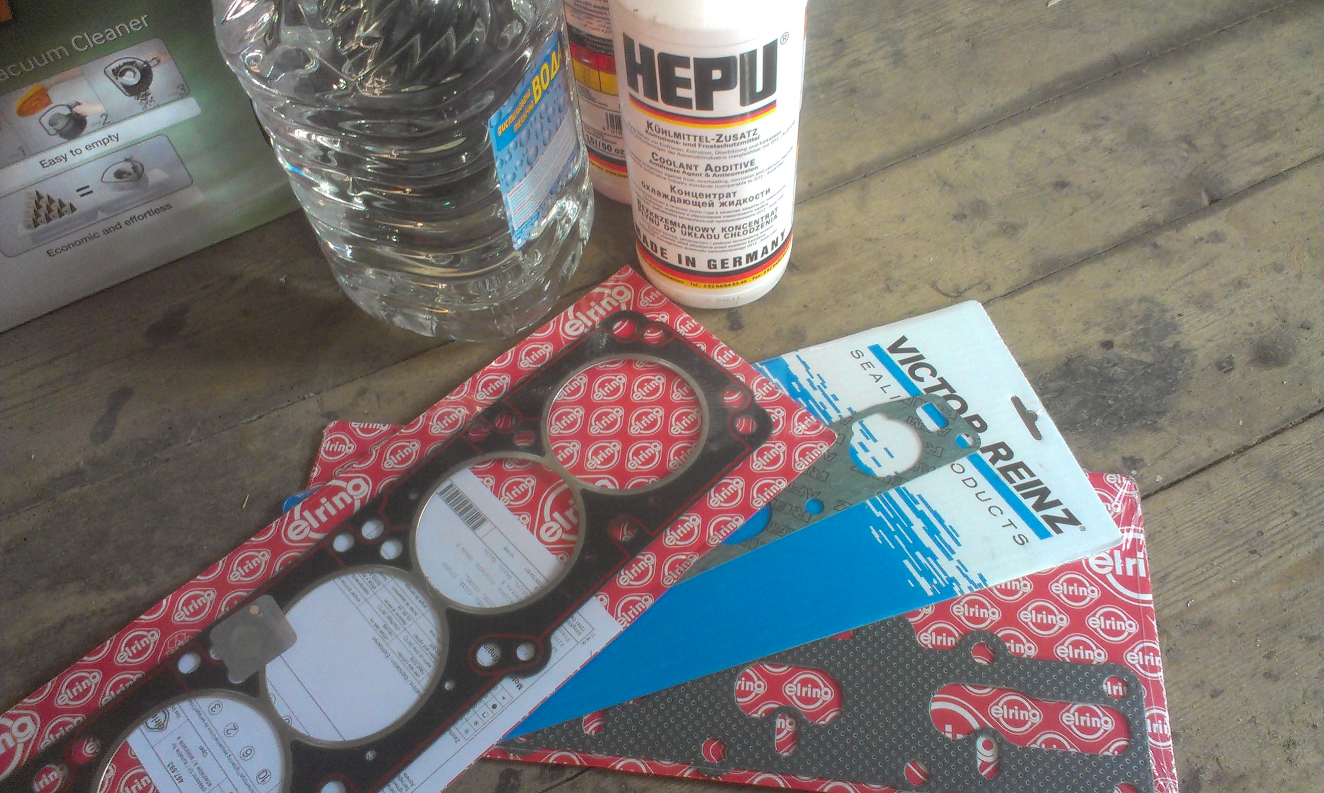

Тепер по грошам:
- Роботи з головкою 350грн, клапана не притерав, сальники не мiняв масла вона не брала тому не бачив сенсу
- Прокладки (впуск,випуск, ГБЦ) 460грн
- Концентрат HEPU 3л та 5л дистильованоi води 300грн
- Робота - безцiнно 8-)
При роботi треба було динамометричний ключ, дякую Denia за те чо вiдгукнувся позичити, але я обiйшовся без нього (ключа), А зробив собi той ключ сам.
