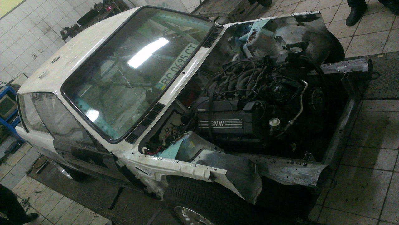

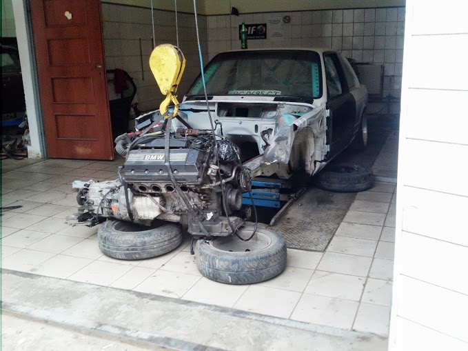

Частина 4. Кор4 і останній донор
Е34 розлетілась по Україні.

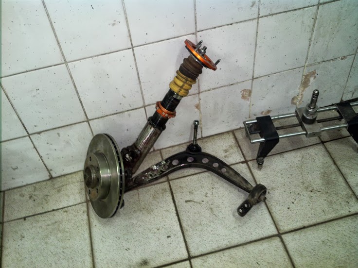

Корчу залишили двигун М60В40, мех.коробка від М60В30, всю підкапотку, кардан, живі койли KSport Slide Kontrol.
Саня виконав інженерний суперприйом і тепер маєм корпус для койла з вухами до цапфи Е36. Був нереально довгий процес викручування/вкручування самого койла в корпус, різьба закисла наглухо крутили "плечем" в 1 метр, корпус нагрівався від того десь до 70 градусів. Зато тепер можем в корпус закрутити фактично любий койл.
Доречі на замітку, розвальні пластини під койл від Е34 стають болт-он на стакан Е30.
є тільки 1-фото окремо ;)

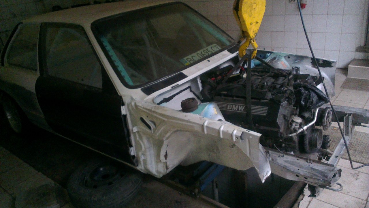

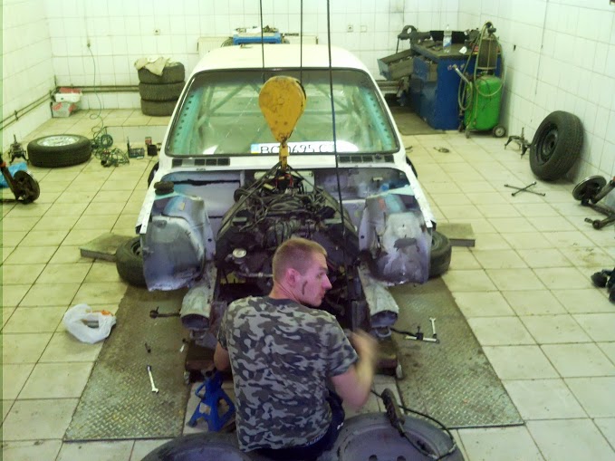

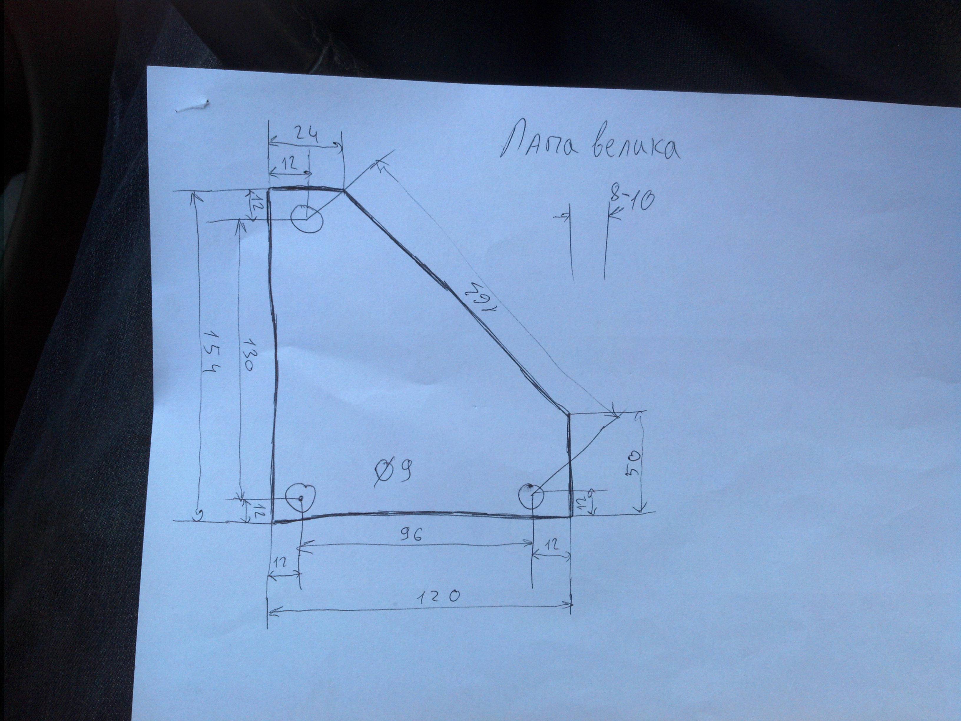

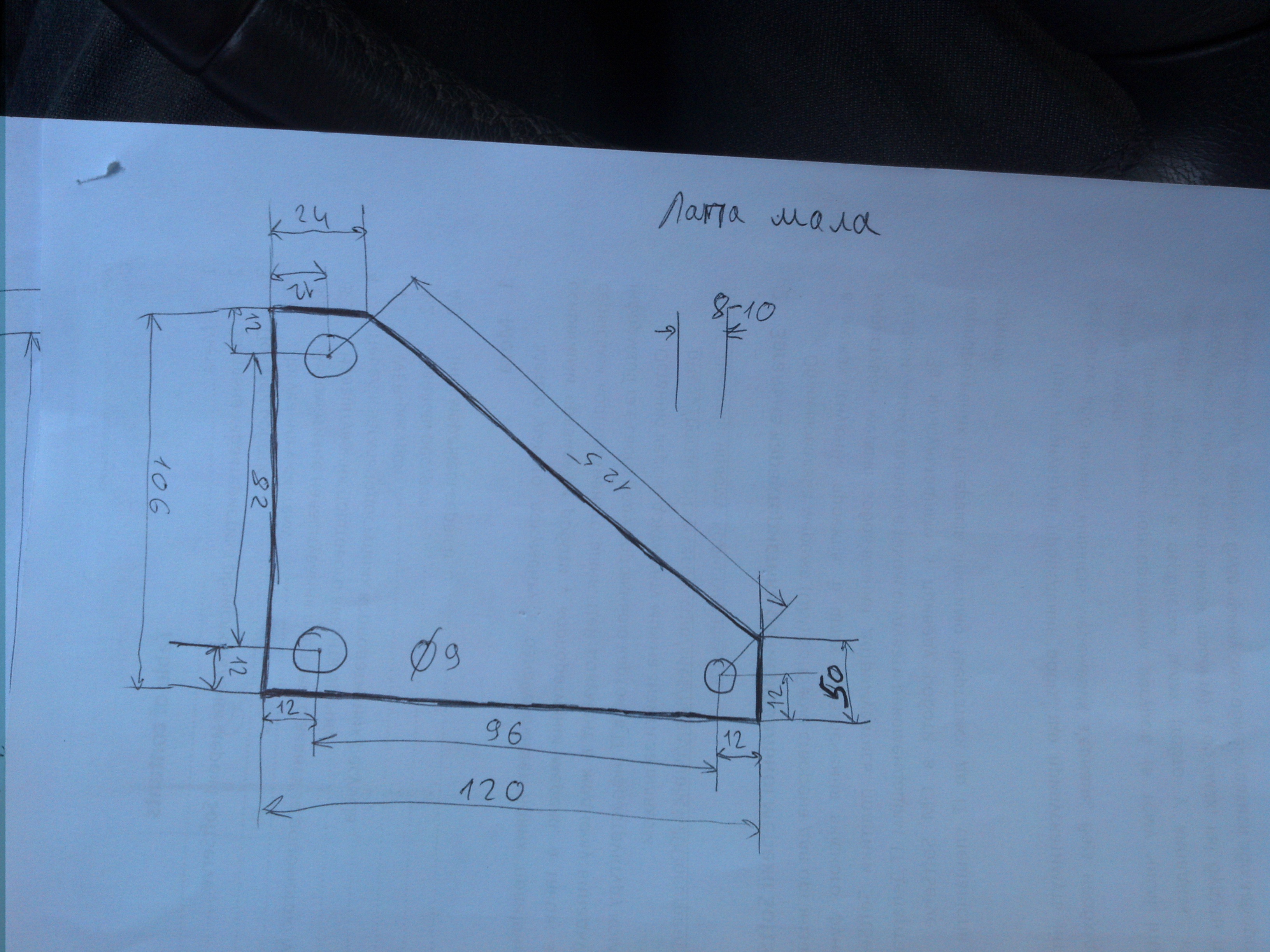

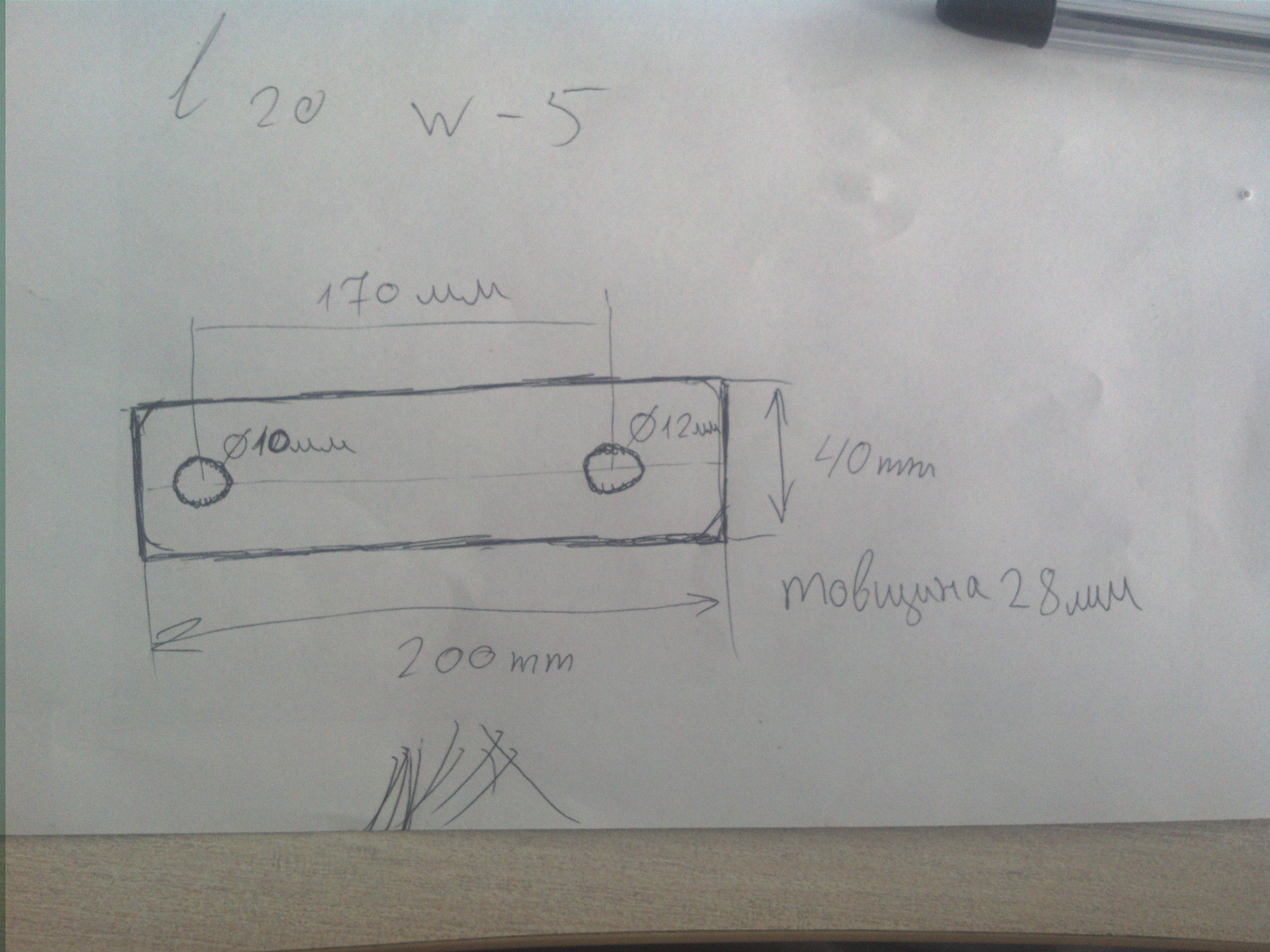

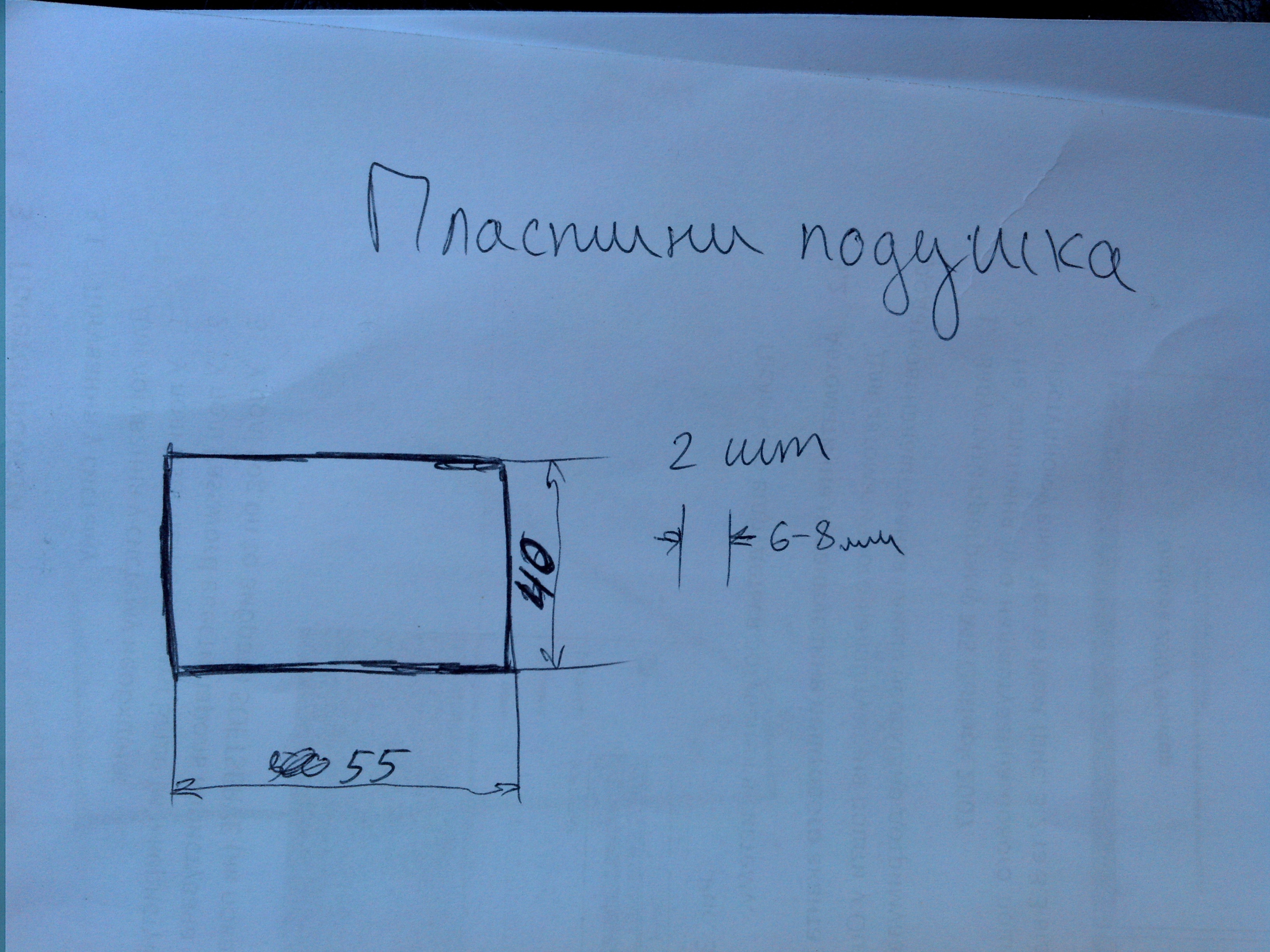

Згрубша установка М60В40(всіх М60/М62) в кузов Е30 заключається в опусканні балки на 20мм(одні пишуть треба, бо капот впреться в двигун, інші пишуть не трба), і виготовленні кастом лап мотору під подушки від Е34, які кріпляться до балки(бо є простіший варіант вварювання, подушок в в лонжерон+рідні лапи(короткі)). V8 треба затулити як найближче в сторону салону.

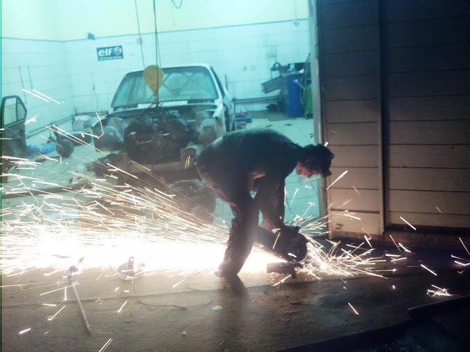

Процедура почалась вдень і закінчилась десь після півночі)
Саня в дії

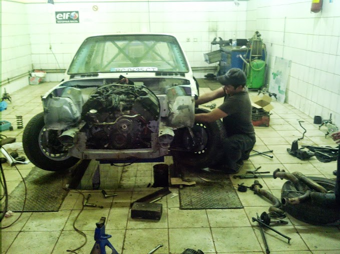

Бодя шаманить ходовочку
добраніч кор4
Все підганялось по місцю, по факту мали тільки геометричні відстані отворів для кріплення V8, тому маємо те, що маємо.
